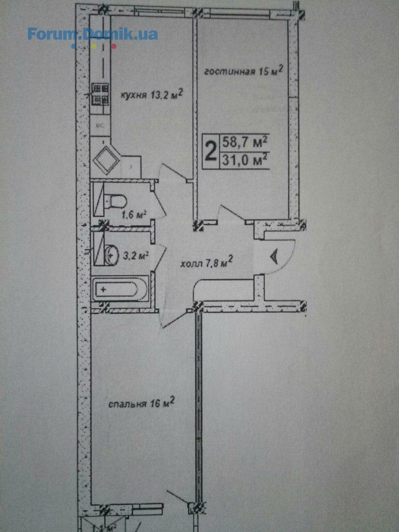

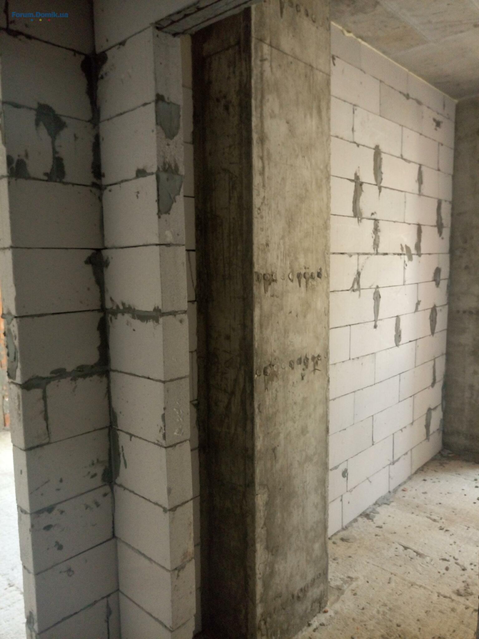

Цитата "Yulia2":Здравствуйте соседи 3-й секции(2-х квартир,58,7 м2)Были на осмотре квартиры .И то что мы увидели привело нас в ужас - в ванной несущая стена занимает всё место,а где ставить ванную -наверно строителей это не интересовало((((( ((((В кухне -колона.И в комнате- колона-хотя по проекту нету.
Это жесть!
Сочувствую вам. Второе фото - это ванная или кухня?brusnikin

2-фото -ванная,3 фото-туалет((((.3-этаж

Цитата "Yulia2":2-фото -ванная,3 фото-туалет((((.3-этаж
Жесть....сказать, что я в шоке- это ничего не сказать! Кстати, мы тоже с третьего этажа. Я уже боюсь того, что увижу в нашей квартире...((((

Здравствуйте. Мы с 5го.были тоже неприятно удивлены.архитектор ''молодец''.вместо глубины 1.75 по плану получили 1.40. А в узкие щели вдоль стен стоители планировали наверное поставить умывальник и стиралку.

Цитата "igor ok35":Здравствуйте. Мы с 5го.были тоже неприятно удивлены.архитектор ''молодец''.вместо глубины 1.75 по плану получили 1.40. А в узкие щели вдоль стен стоители планировали
А все остальна площадь совпала? И что вам сказали за такую планировку?

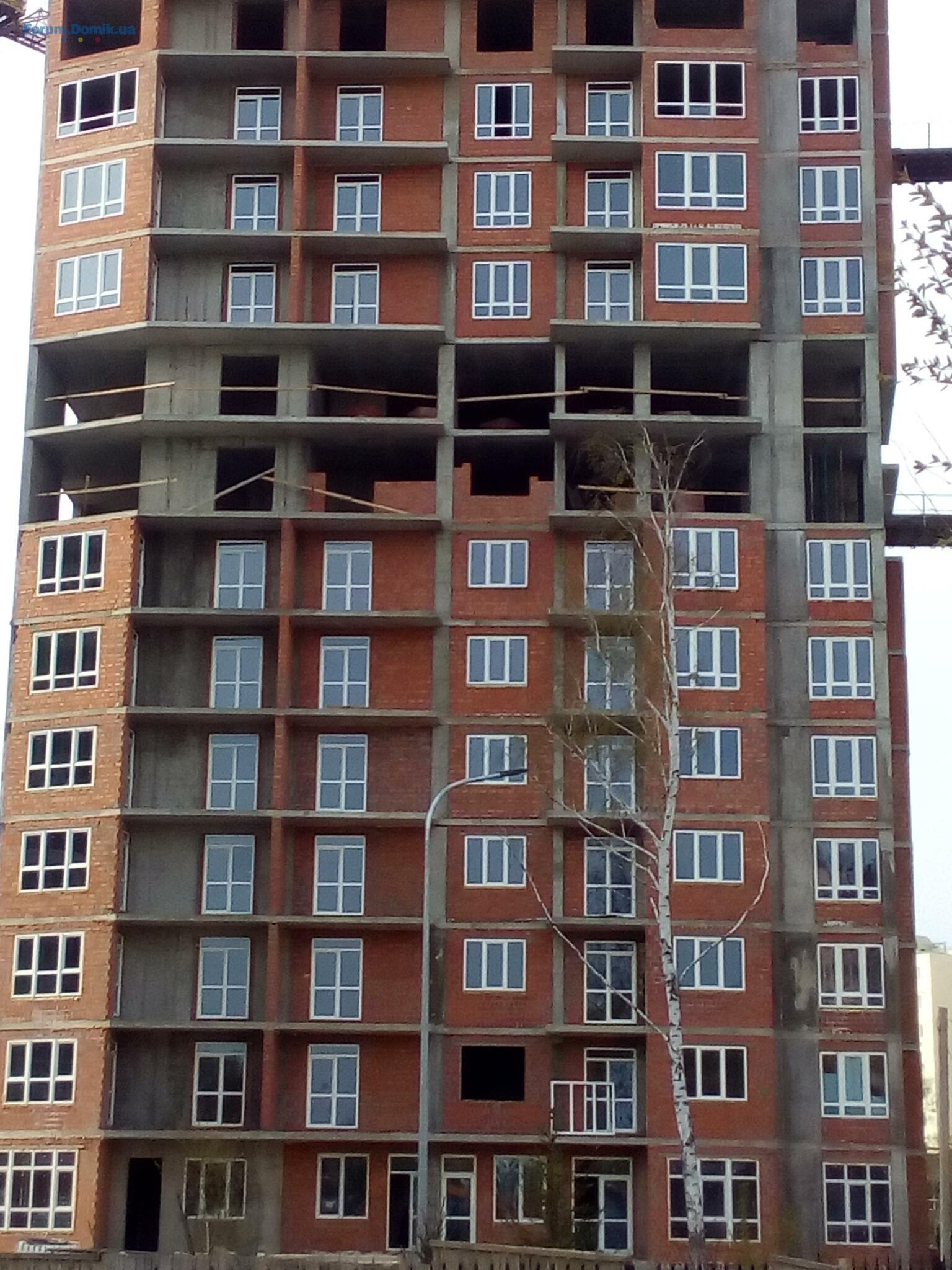

Цікаво, а в 4 секції проектом передбачено, що вікна такі різні від поверху до поверху?

Цитата "igor ok35":Здравствуйте. Мы с 5го.были тоже неприятно удивлены.архитектор ''молодец''.вместо глубины 1.75 по плану получили 1.40. А в узкие щели вдоль стен стоители планировали наверное поставить умывальник и стиралку.
Скажите -у вас такая планировка???
