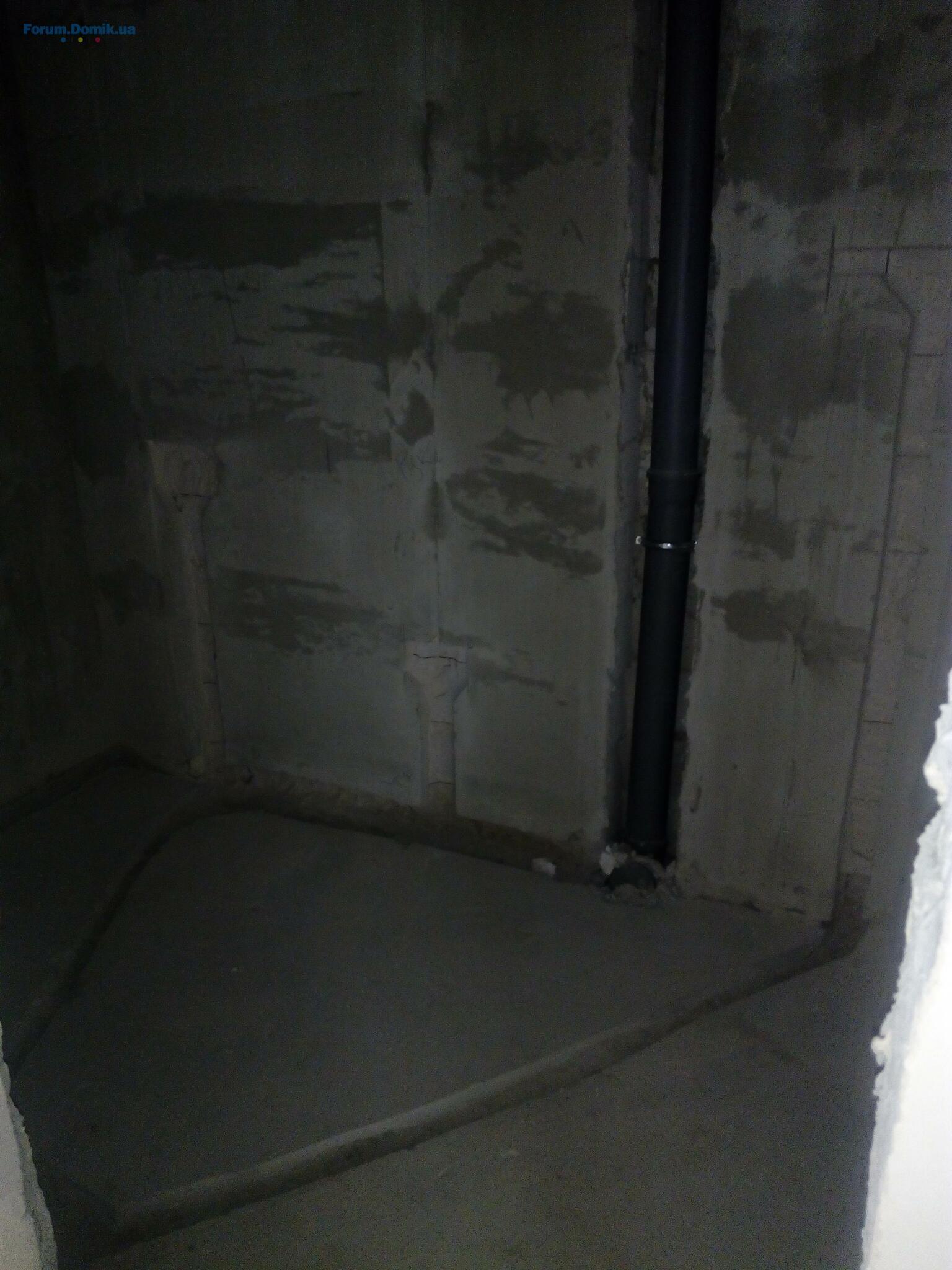

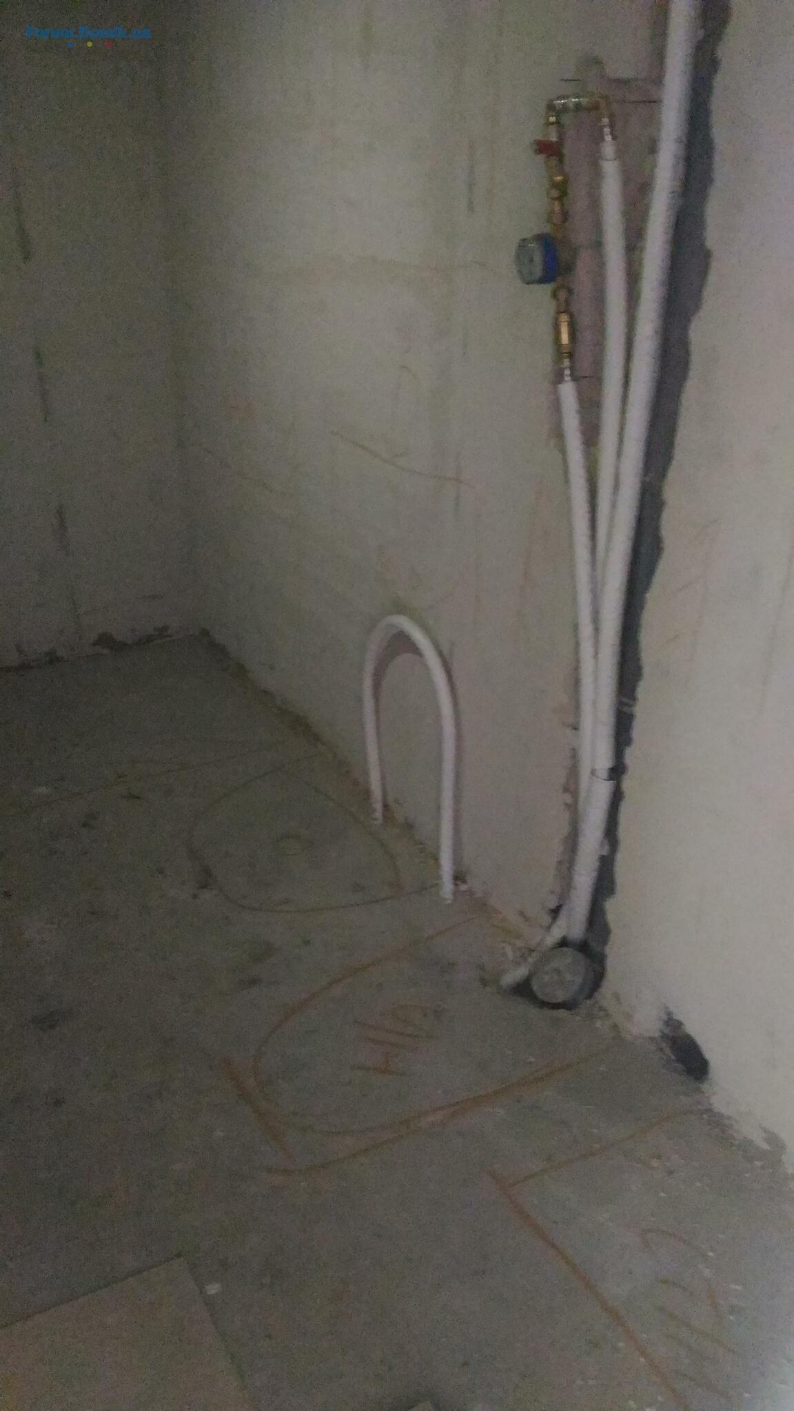

Выходы выглядят вот так. Так что делать нужно в любом случае. Сначала определиться что и где будет стоять, а потом делать. Хотя мне всё обошлось на полторы тысячи дешевле. Может человек хочет что-то необычное.

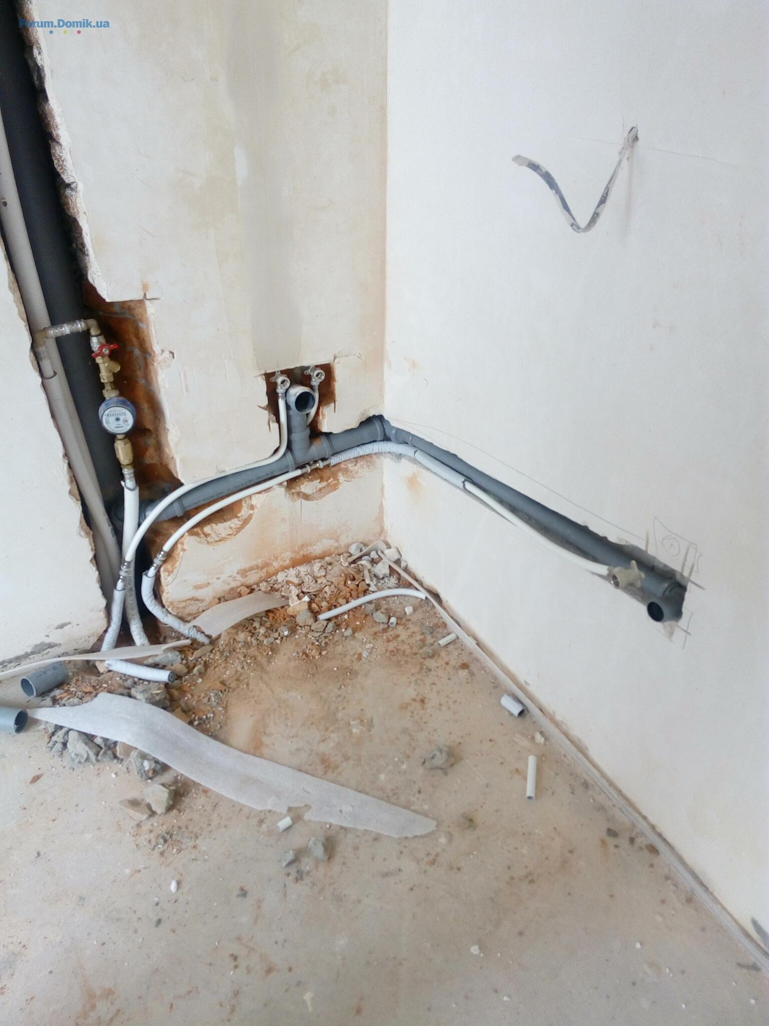

Ну вот так изначально выглядит, а потом у нас стало примерно так.Это выходы в кухне под стиралку и мойку, а на втором фото штробы,в которые сейчас уложены трубы от вот такого кольца, как на Вашем фото к сантехнике.
