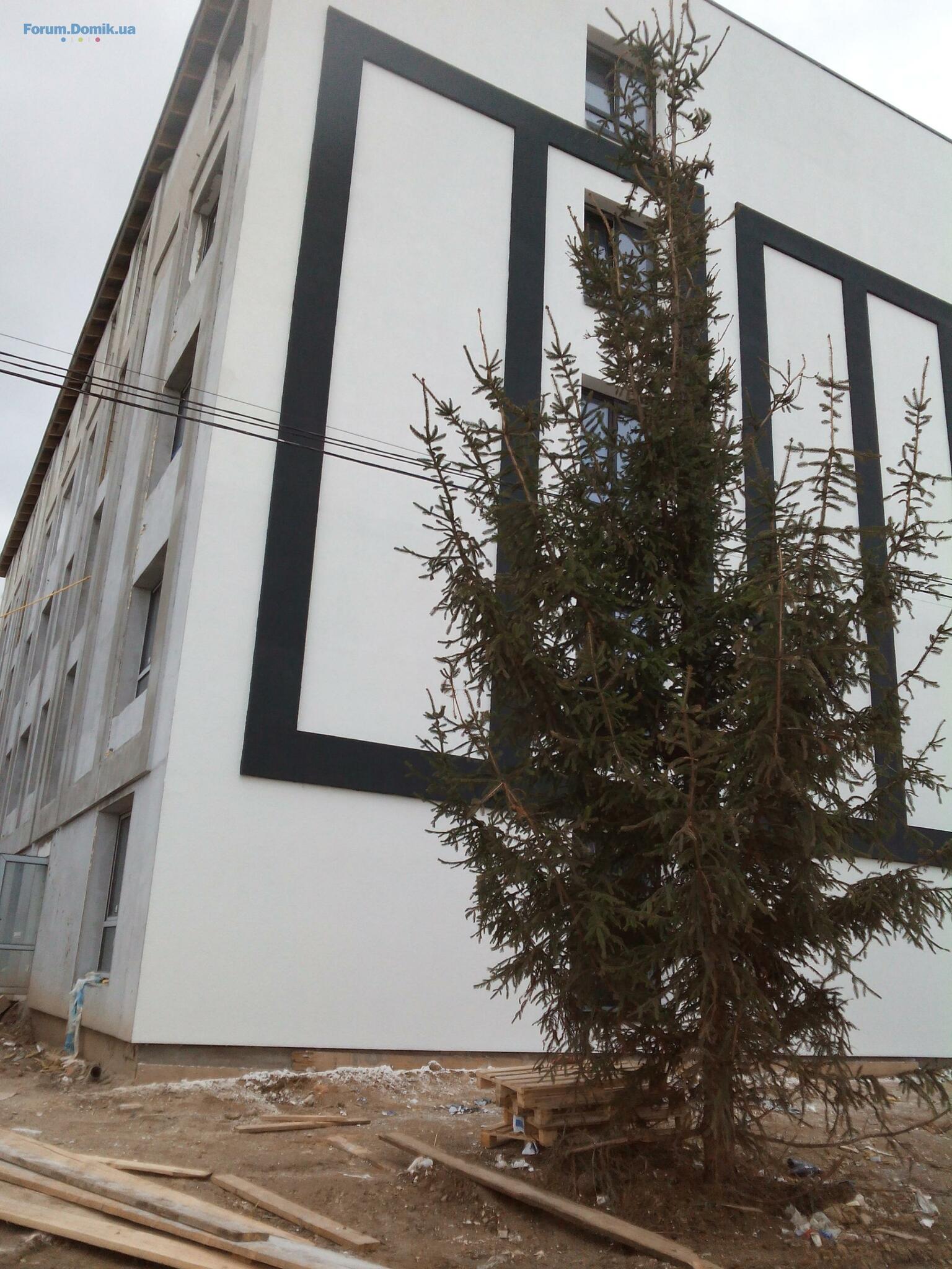

Торцевую часть только раскрасили

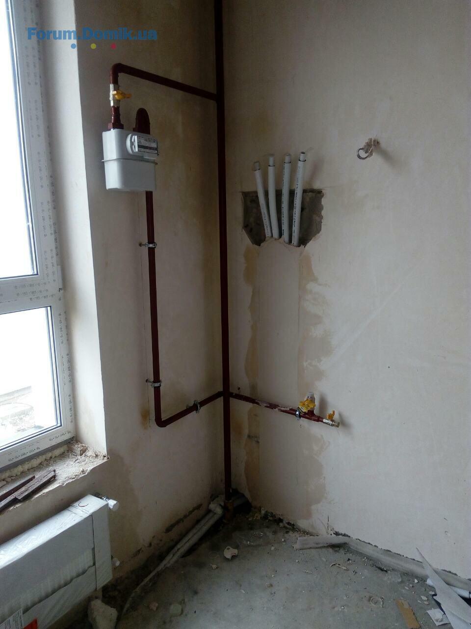

Кто владеет информацией - поделитесь, пожалуйста.
Для того, чтоб распланировать проводку на кухне, а соответственно и всю кухню, очень нужно знать на каком минимальном расстоянии по горизонтали и вертикали от счетчика и котла можно ставить варочную поверхность газовую?
Можно ли под котлом ставить электроприборы (микроволновку, мультиварку и т.д.)
Гугл меня не спас в этом вопросе, четких норм не нашла (нашла только статью, в которой сказано "зависит от вида котла/счетчика, читайте инструкцию к прибору").
Если есть ссылки на нормативные документы - буду безумно признательна.

Общую информацию нужно смотреть в паспорте на котел. Но их ещё нет.
Я уточняла у газовщиков вопрос установки микроволновки под котлом, мне не советовали. Варочную поверхность под котлом размещать нельзя, отсупите хотя бы пол метра.
Официальных документов по этим вопросам я не находила, просто уточняла у знакомых из газовой службы, как быть.
Также котел нельзя полностью упаковывать во встроенную мебель. Сверху и снизу наглухо закрывать нельзя, чтобы была вентиляция.
Моим знакомым мебель сделали, все спрятали, а котел постоянно отключался из-за отсутствия вентиляции.

По микроволновке спасибо.
По поверхности в принципе нормально, скорее бы котел повесили, 50-70 см меня устраивает.
А на счет упаковать в шкаф, то я находила хорошие варианты шкафчиков, чтоб его закрыть, без дна и верха, как по мне, то это логично изначально

Lenchik_n , котёл можно зашивать шкафчиком, так как он "турбо" он затягивает воздух и вытягивает через турбину которая выходит на улицу! Поверхность, и духовку можно размещать не меньше чем через 50см., разетки и електро-приборы тоже не меньше 50см. от котла, от открываемого окна 50см. и газовый счётчик 50см. от котла! Вот такие нормы!

Цитата "VJ2008":Lenchik_n , котёл можно зашивать шкафчиком, так как он "турбо" он затягивает воздух и вытягивает через турбину которая выходит на улицу! Поверхность, и духовку можно размещать не меньше чем через 50см., разетки и електро-приборы тоже не меньше 50см. от котла, от открываемого окна 50см. и газовый счётчик 50см. от котла! Вот такие нормы!
Спасибо!
Не знаю, сколько у нас см от счетчика до будущего котла, но выглядит сейчас это примерно как на фото.
А розетку для котла тоже мин 50 см от него (и для котла, и для сигнализатора)?

Цитата "lenchikk_n":
Спасибо!
О. У меня точно также трубы расположены. Сегодня наконец-то попала в ЖК посмотреть.
Розетка возле котла может быть без проблем. По крайней мере газовщики никаких претензий не высказывали.
50 см от счетчика до котла тут уже не будет. Разводка сделана не по нормам. У меня в предыдущей квартире счетчик был на противоположной стене, все соседи возмущались, а потом сотрудники газовой службы обьяснили, почему именно такое расположение.
