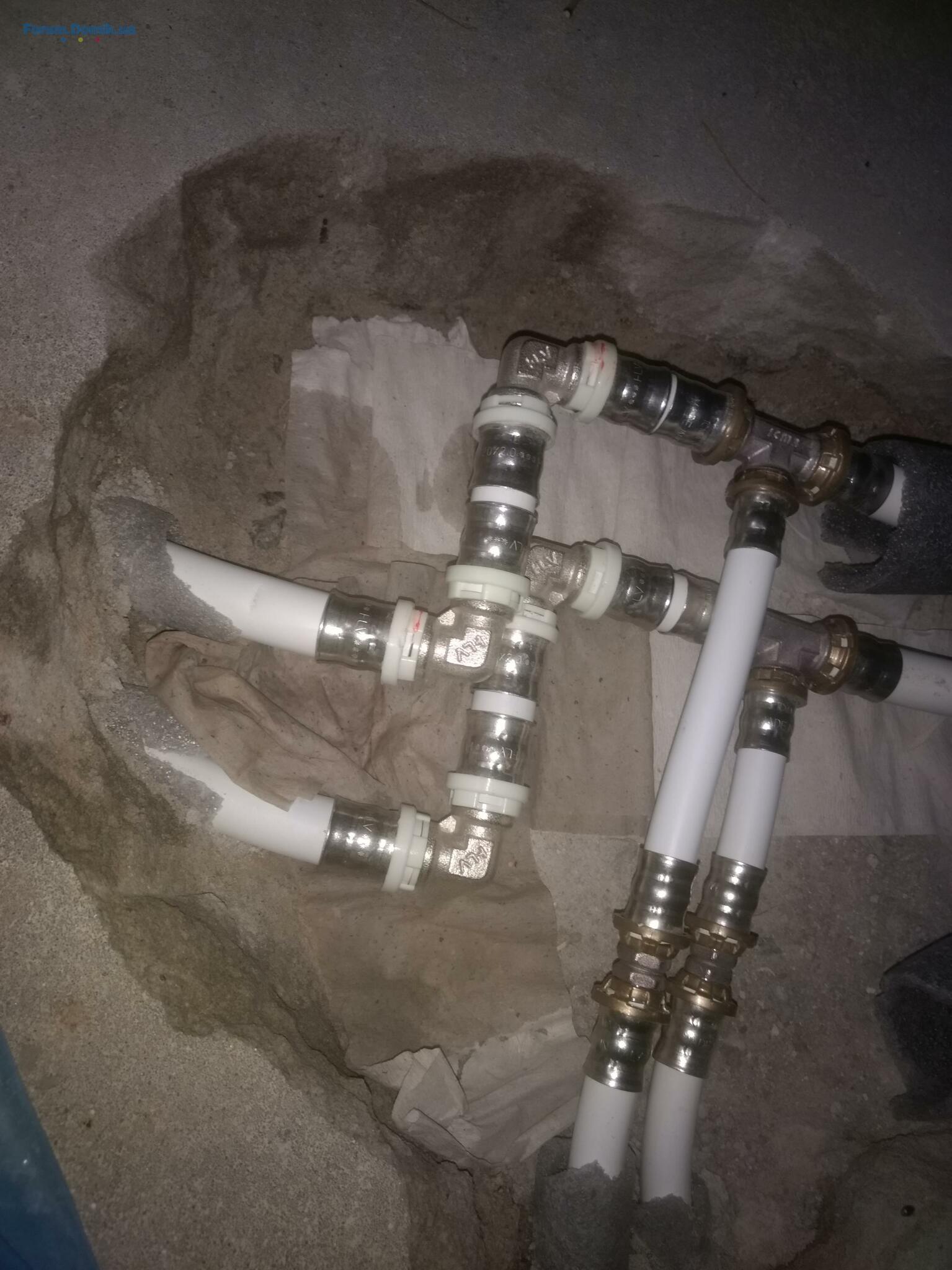

Я бы посоветовала всем еще ращ проконсультироваться о том как полтзоваться котлом. Потому что если шарашить на максимум и потом резко выключать, то будут течь тройники. Т.к. трубы расширяются и сужаются резко. Если так делать систематически, то потечет. Знающие люди поправьте, если не права. Но мне мастера так объяснили.

Пару слов по поводу эксплуатации котла. С момента въезда и гарантийного запуска, котёл вёл себя неадекватно, и вместо того чтобы проверить систему отопления на засоренность и утечки сантехник переводил стрелки на котельщика а котельщик на сантехника, мы просто следовали инструкциям специалистов.
До сегодняшнего дня котёл только работает в тестовом режиме для контроля протечки.
Во время замены тройников в полу спальни при сливе системы было четверть ведра песка, который затруднял проток и приводил к ошибкам котла, а сантехник рассказывал о каких-то байпасах, которых в данном котле, как оказалось, нет вообще. Кто нагадил в трубы сантехнику и не запресовал тройники остаётся загадкой.
А касательно комментария М² в данном котле кроме ручки больше/меньше по воде и отоплению больше ничего нет, инструкция на котёл подобных ограничений не имеет, производитель видимо не додумал.
... часом не вы ли М² проектировали систему отопления с инструкции, прочитанной на заборе?

Цитата "Metr kvadratnui":Я бы посоветовала всем еще ращ проконсультироваться о том как полтзоваться котлом. Потому что если шарашить на максимум и потом резко выключать, то будут течь тройники. Т.к. трубы расширяются и сужаются резко. Если так делать систематически, то потечет. Знающие люди поправьте, если не права. Но мне мастера так объяснили.
Не правы. В контур отопления (а это закрытый контур) набирается вода до определённого давления. Во время работы котёл насосом качает воду по контуру, нагревая более-менее равномерно.
При нагревании/остывании меняется давление в контуре и для этого есть расширительный бачок, чтобы минимизировать изменения давления.
Котёл хоть махом включить на 80 градусов, хоть немного, его принцип не меняется. От включает горелку, включает насос и начинает прогревать воду.
На фотках металлопластиковые трубы. Если материал дешёвый или умения сантехника, то потечёт рано или поздно. Лучше таки рано. Но если протекло в нескольких местах, то квалификация сантехника под большим вопросом. Опресованную систему нужно было проверять на протечки до замуровывания штраб, с повышенным давлением.

Так кто мешал это сделать ? мы стяжку не делали .Вчера пришел сантехник начал замену на кухне .перекрыли воду .отрезал все тройники .кинулся а заменить нечем .Бо кто то с тройниками уехал .сидели без воды .Наш сантехник рукастый не про работу думает .Крайних нету . Задним числом все умные .

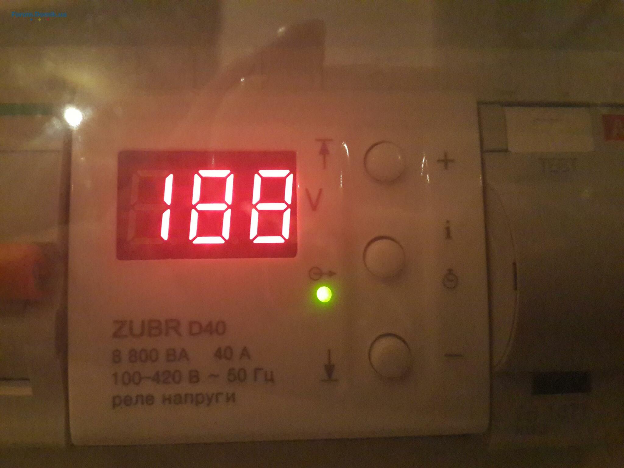

А это у нас сегодня такое напряжение)))
_Aleks
_
22
25 квітня 2017
10 лист 2017 16:57
Цитата "Alexis777 ":А это у нас сегодня такое напряжение)))
У нас також цілий тиждень погана напруга
постійно вимикається світло
