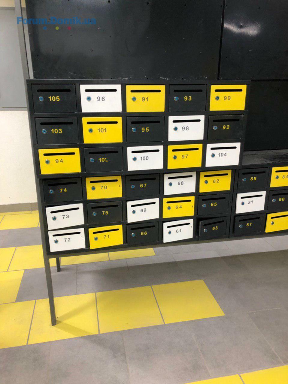

Сегодня в секции А застройщик в который раз переделывал почтовые ящики.
не смогли поставить по порядкам (в первый раз не сделали прорези для писем). Будут снова переделывать. Вот такой контроль качества.

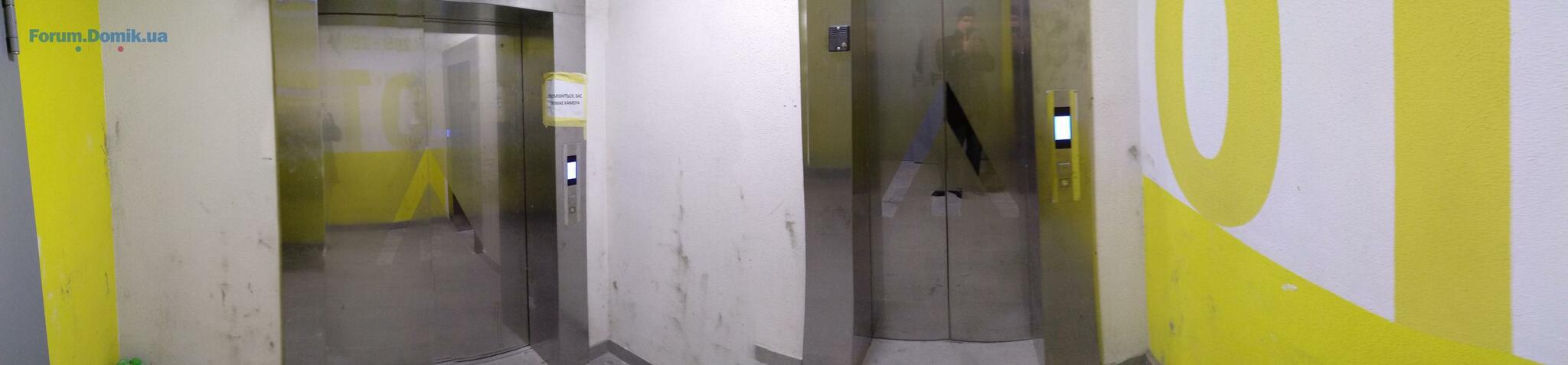

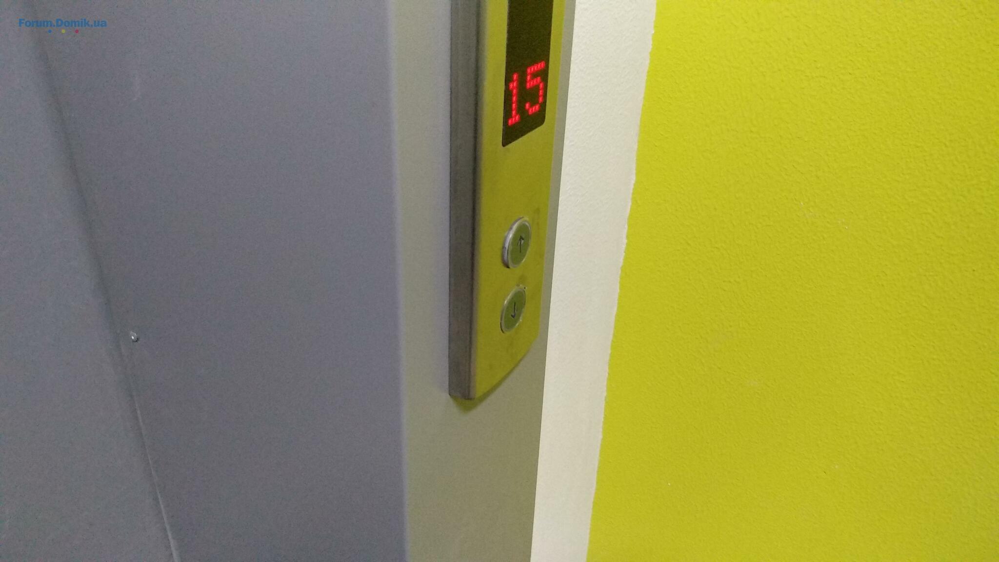

Качество монтажа этих лифтов очень низкаяЦитата "Augustina ":Лифты защищены от строительных материалов которые возят строители...

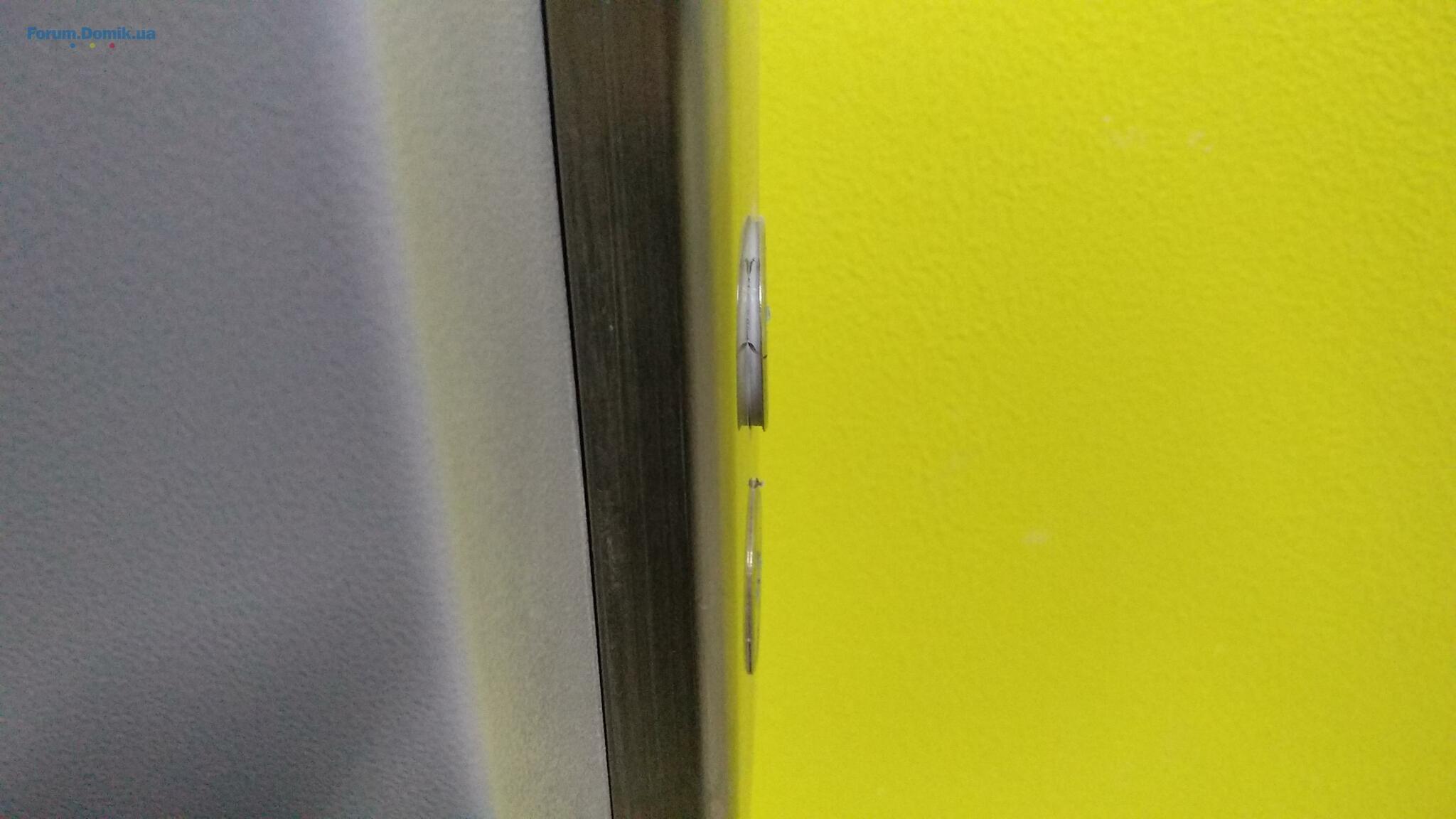

После двух месяцев эксплуатации этой "качественной двери и замка" на замке отлетели оба язычка, которые закрывают щель для ключа. Сверху двери нет монолита, запенено или заложено кипичами пространство сантиметров 20 в высотуЦитата "Augustina ":Встречает качественный замок с такой же дверью.

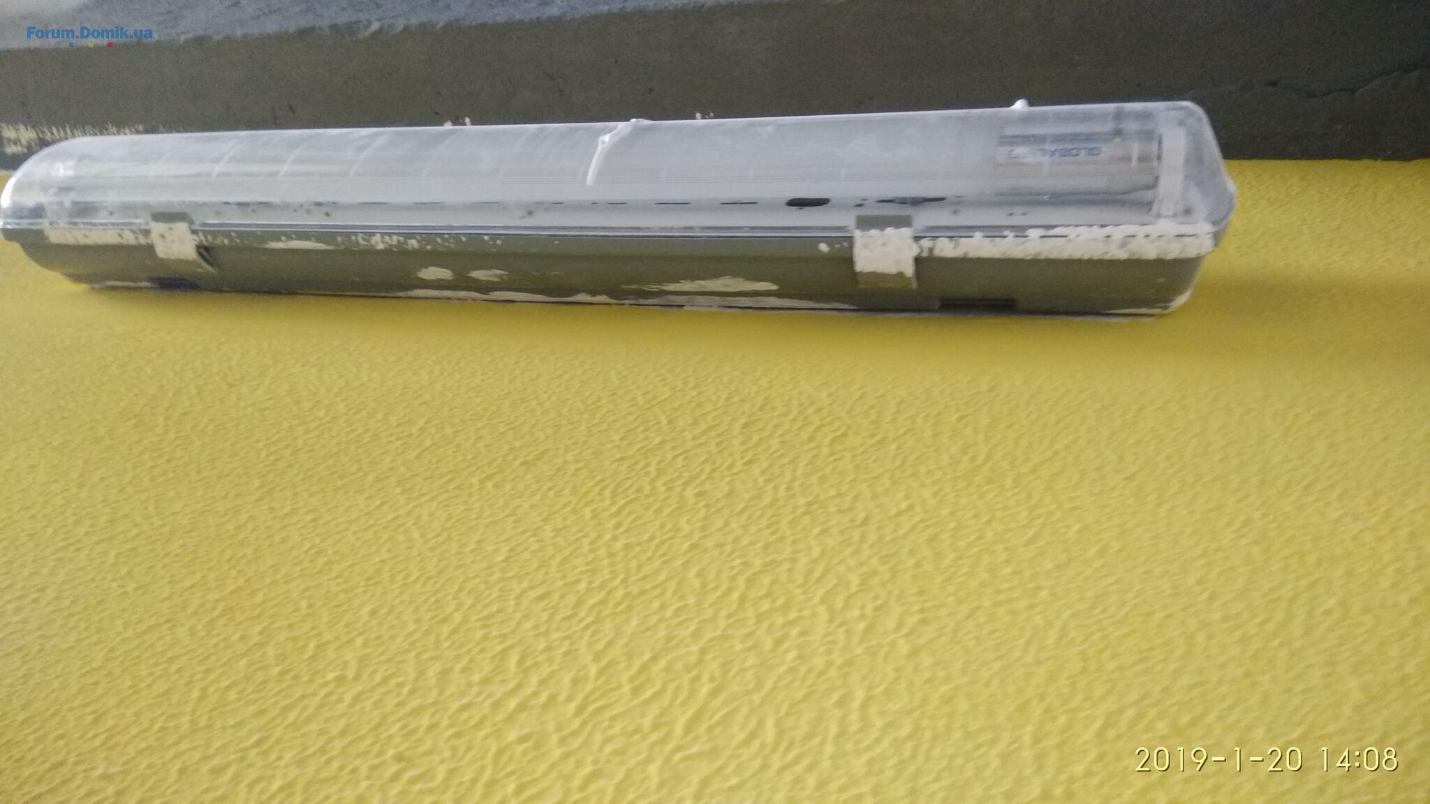

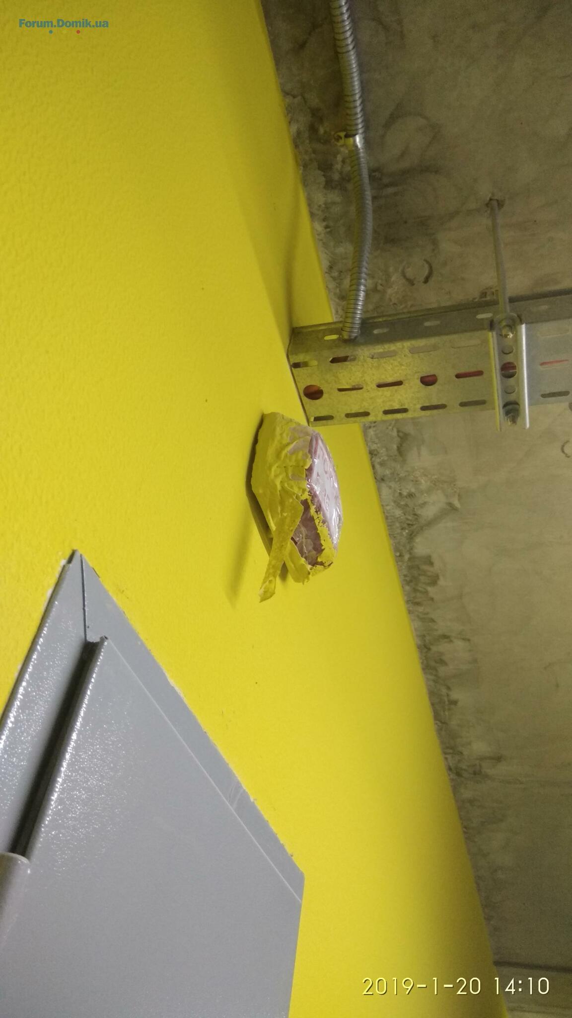

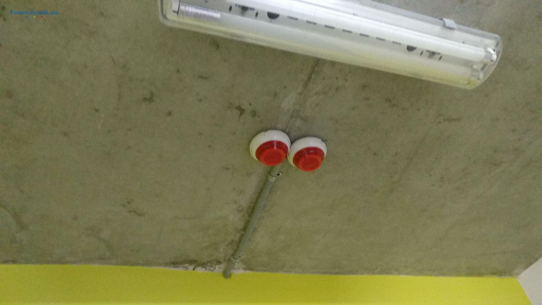

Интересно, как могут сработать датчики дыма, когда с них не сняты защитные красные колпачки? А двери пожарных переходов блокируются при отключении электричества, при пожаре электричество весьма вероятно вырубится по техническим причинам.Цитата "Augustina ":Пожарная безопасность

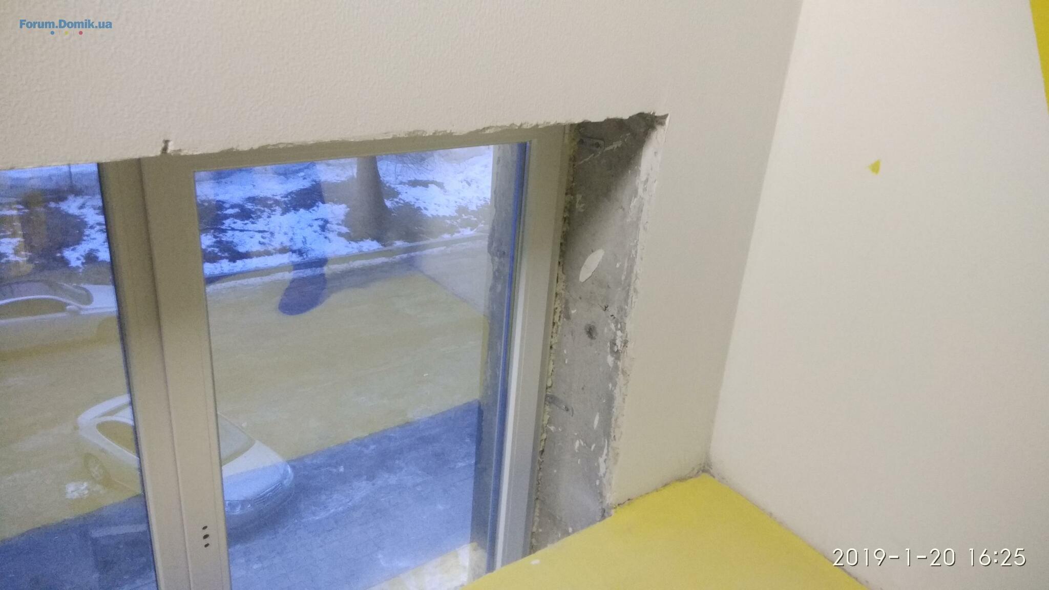

Во время ремонта исправляли геометрию коробки двери, сами же окна рассчитаны на ветровую нагрузку до 7-го этажа, отчего жутко сифонят и свистятЦитата "Augustina ":Окно послеподнятия пола (помощь строителей)балкона было растроено.

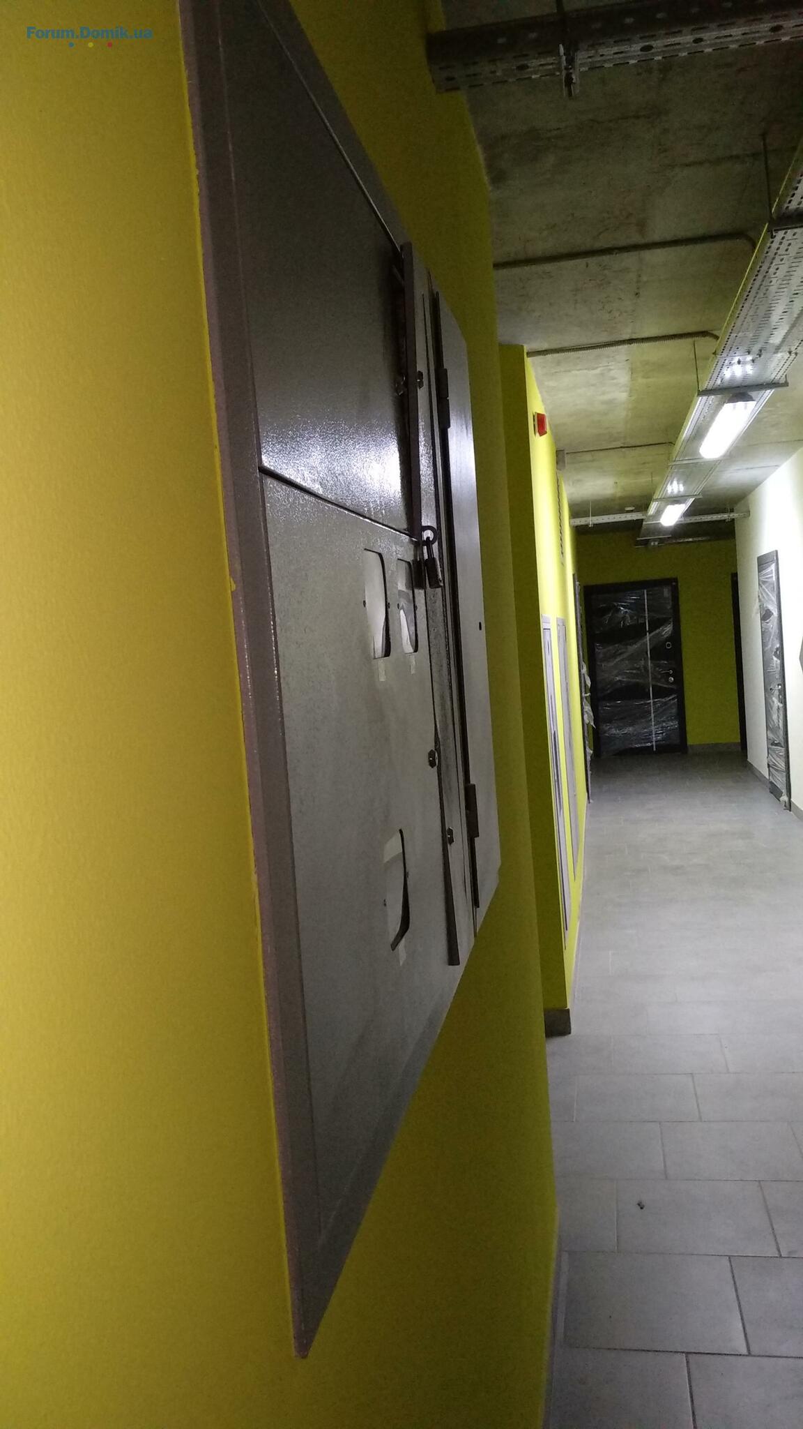

Всегда в таком жить.Это Новый дом. Оказываеться первые 4 этажа- вентилируемые фасады как в бизнес-классе.И качество выполненных работ,чистовые,смотришься лучше чем в ЖК Victor,что дальше за ЖК Manhattan.Без обвисших пакетов гидроизоляции.
Завершающие работы секции Б и А.
Холлы в стиле лофт.
Уже рабочие мойки д/лапок животных.
Выход к паркингу наружу.
Желтый цвет маркировки этажей вытягивает галерейность интерьера.
Лифты защищены от строительных материалов которые возят строители(застройщик беспокоиться о сохранности своего объекта).Марки Meizu.Это модели лифтовуоторые производит марка Mitsubishi,только лифты.

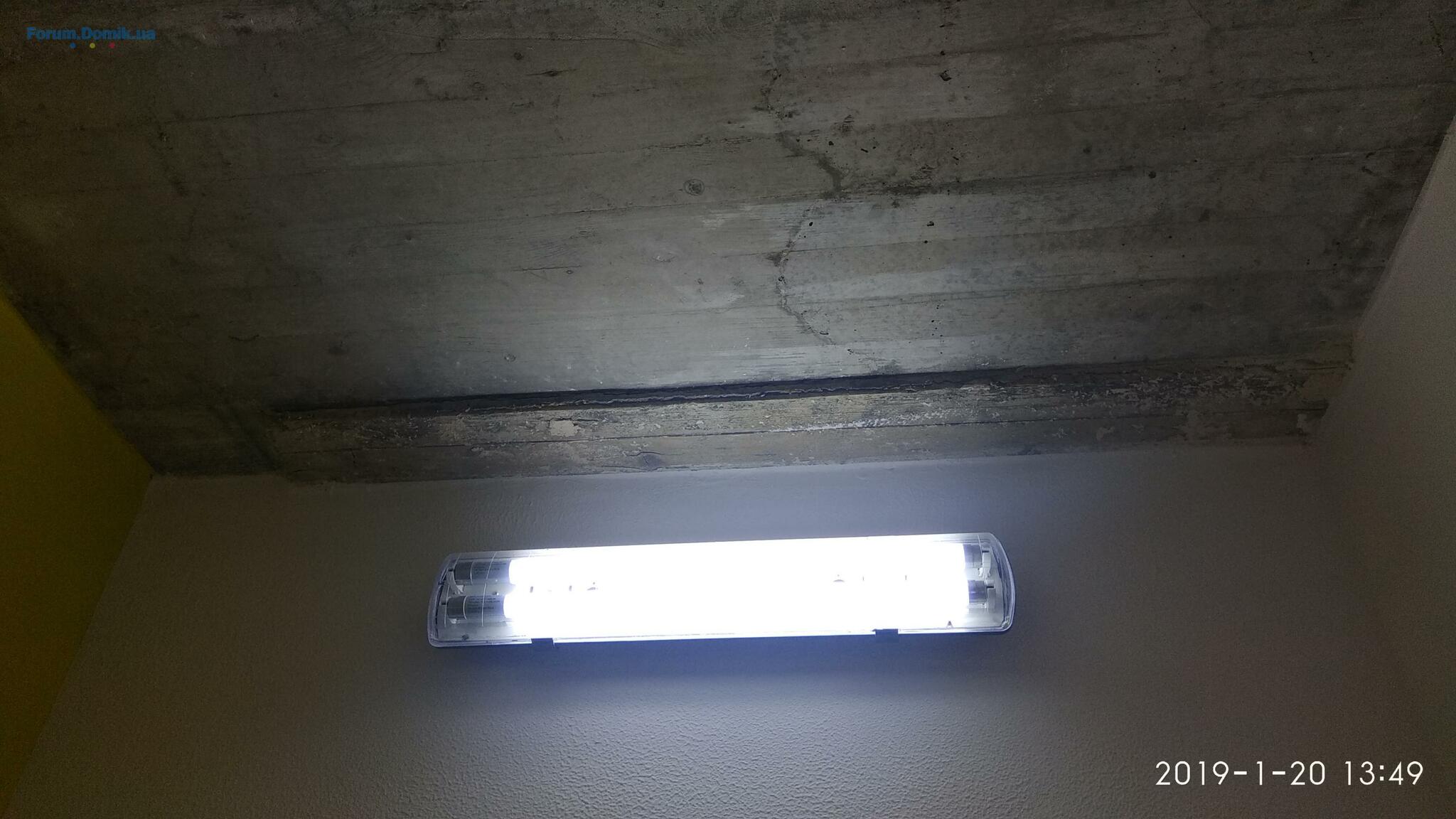

Грубый потолок
Хммммм!Оригинально!
Но строители по просьбе наладили. На строительстве есть талантливые люди. Лена немецкие.

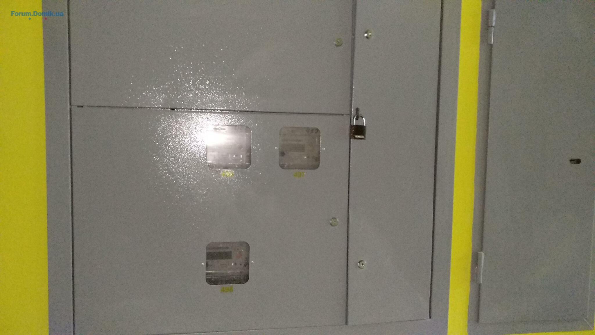

Стяжка полов.Пожарная безопасность. Подводка електричества. Рубильник в квартире

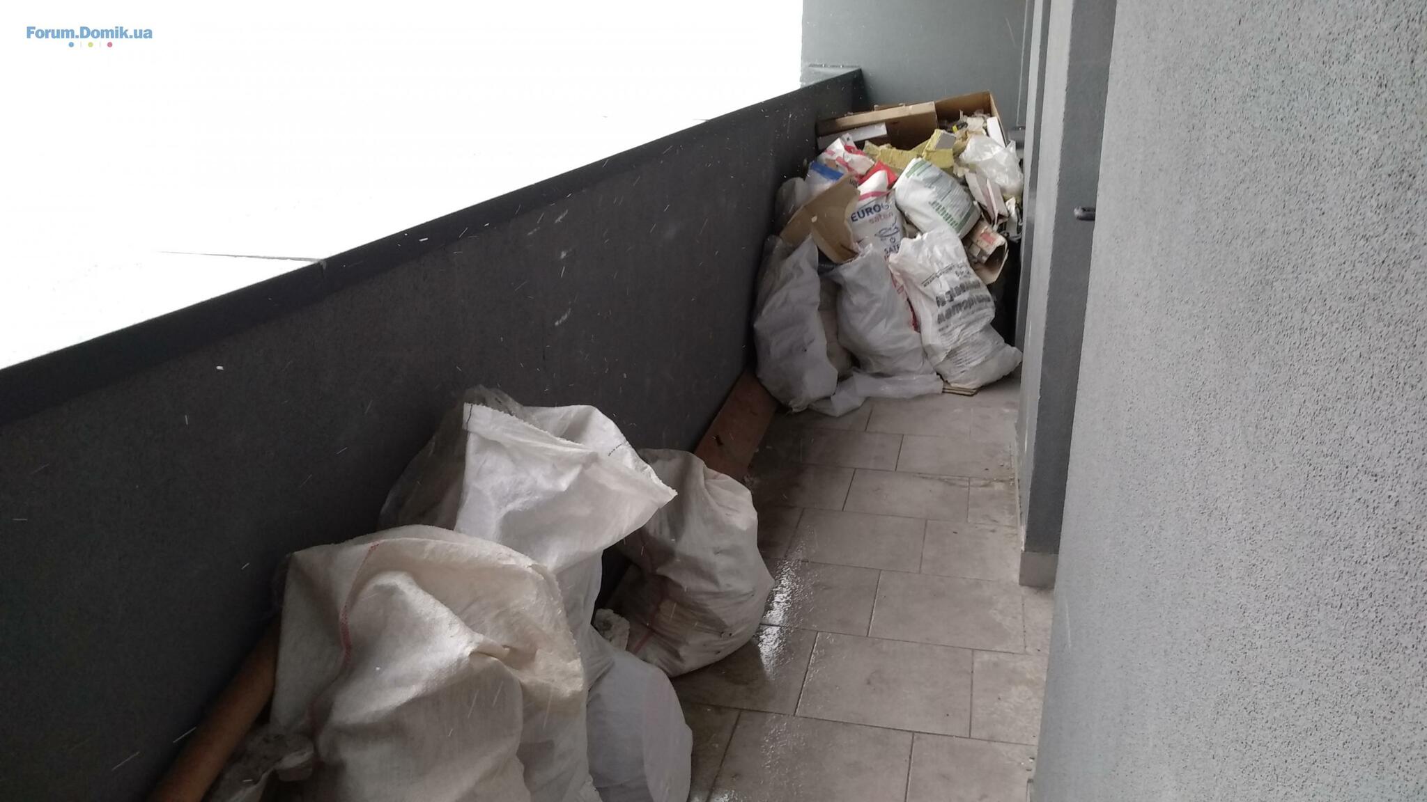

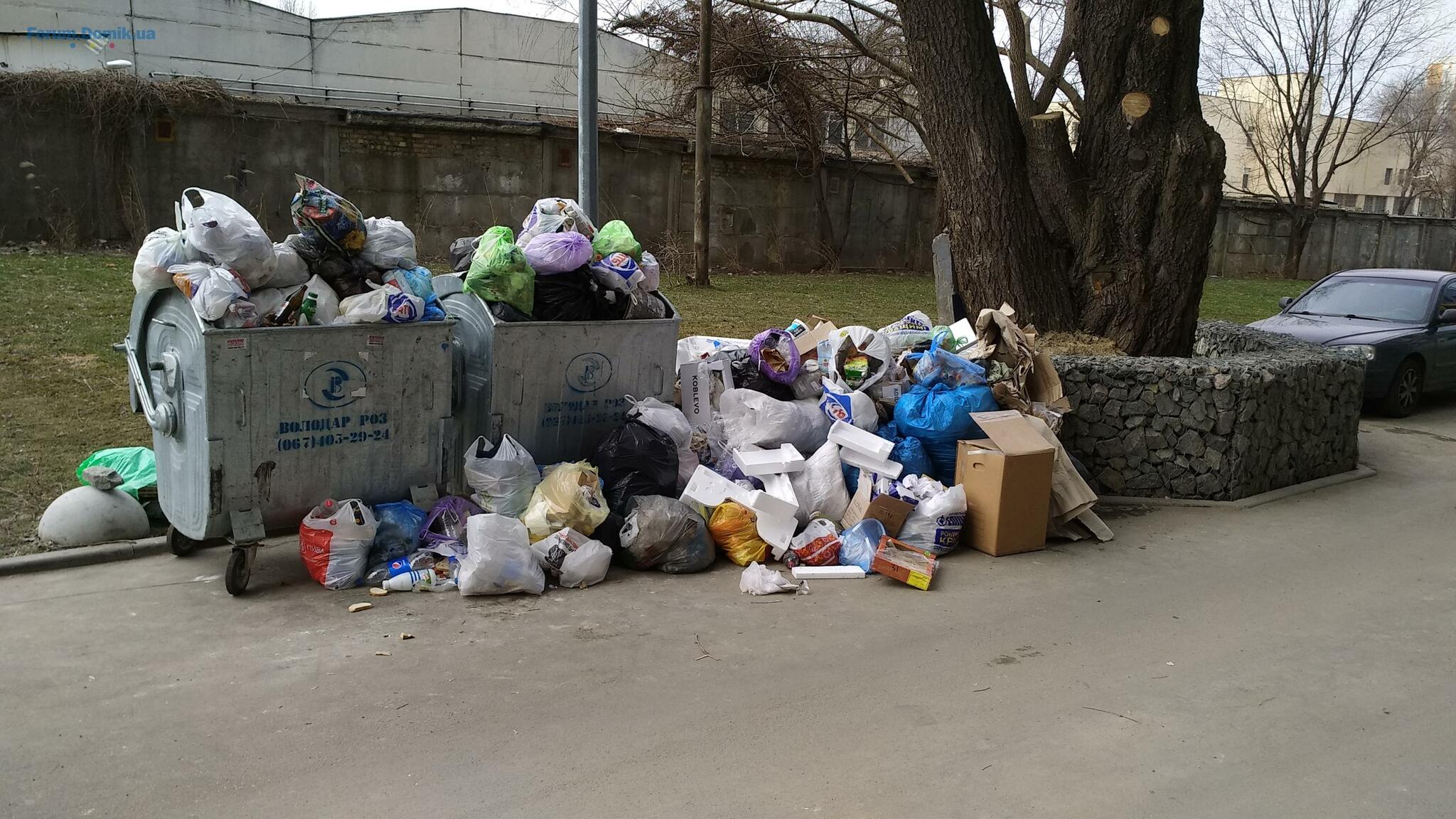

Здесь даже вывоза мусора сейчас нет, и он просто лежит вокруг дома и в подъездах!

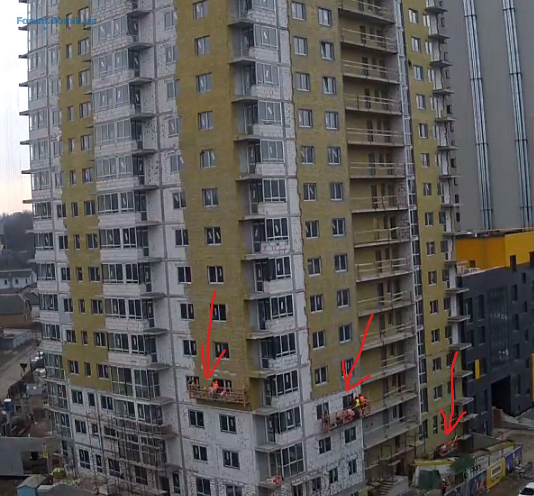

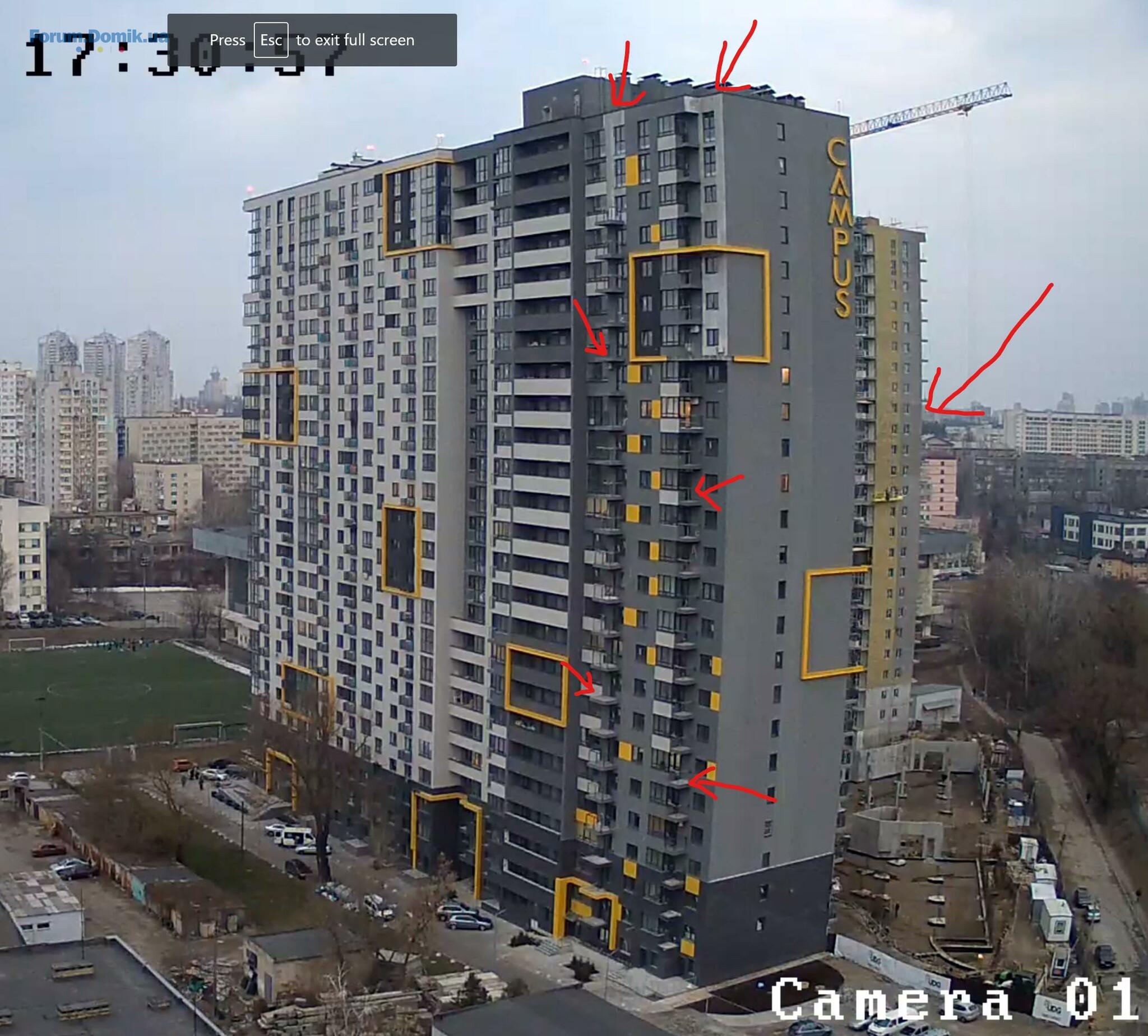

Ограждения на балконах, фасад и общие коридоры должны были доделать еще в декабре 2018 года, но по фасаду типа холодно, а на остальное забили, потому что квартиры уже проданы. Обещали здесь сделать ограждения на внешней стороне еще в январе, а договор на их изготовление подписали только в феврале.
Сегодня было +10*, и активно велись работы по доделке фасада, НО на непроданной секции Г. Там уже фасад штукатурят, а на А и Б ни одного рабочего или люлюки

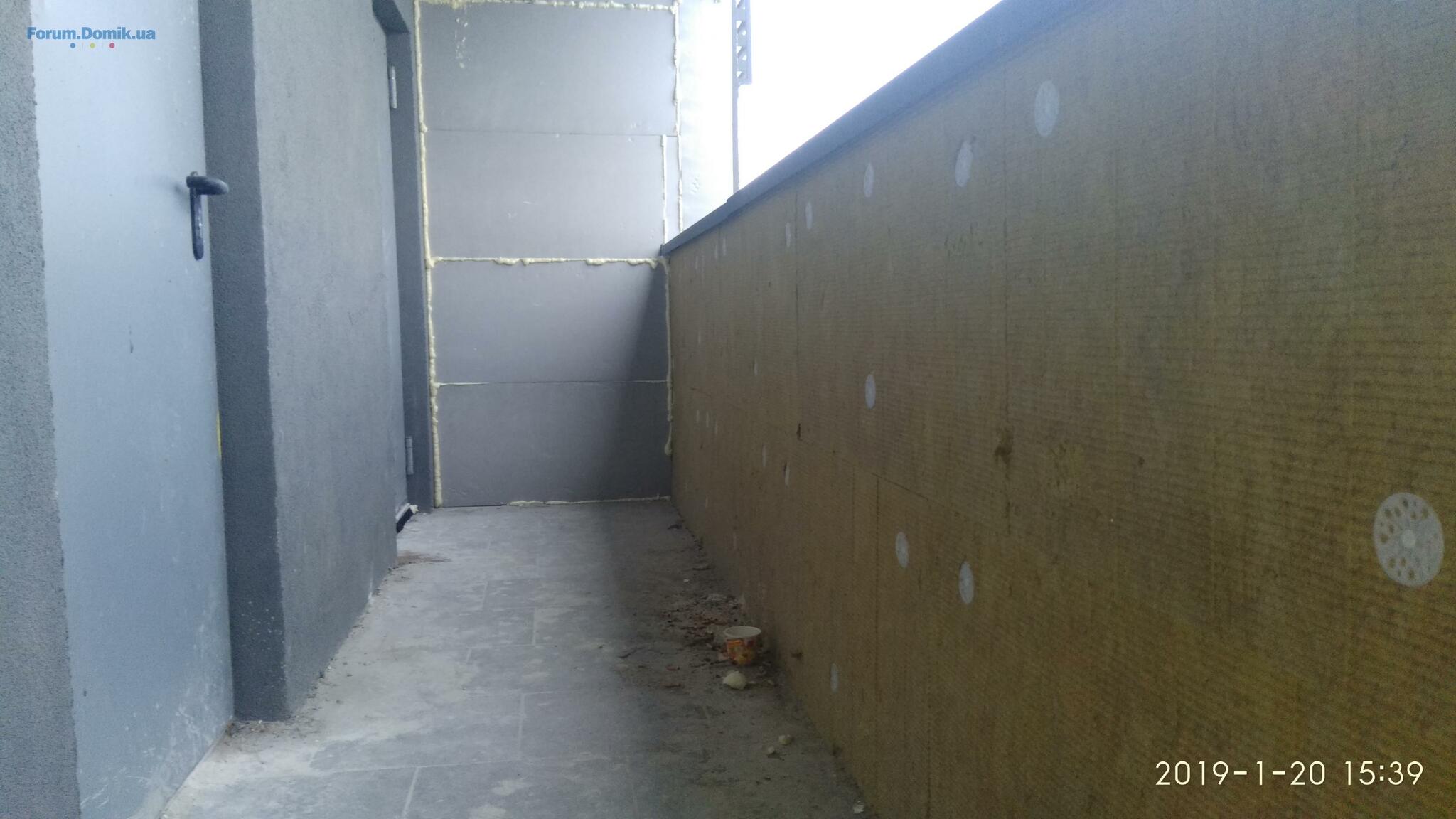

В секции А внутри дома в монолите даже доски торчат, которые никак не хотят убирать:

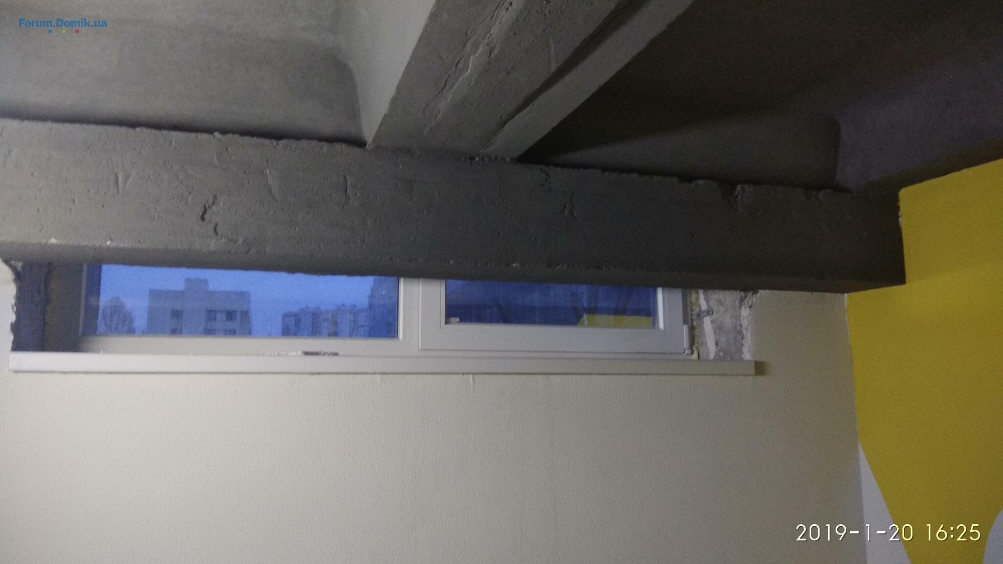

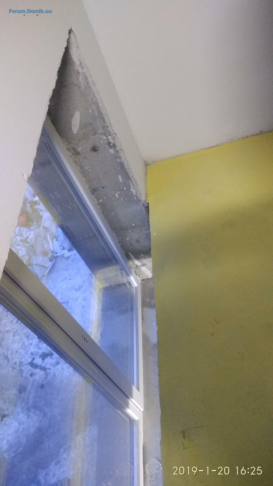

Несколько окон в общих коридорах тупо уходят в пол между этажами. Нет никаких ограждений от падений. Не доделаны откосы:

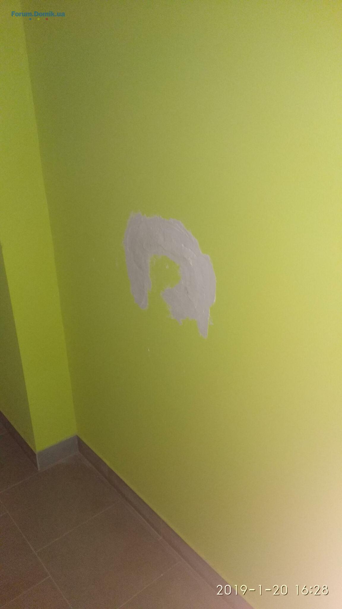

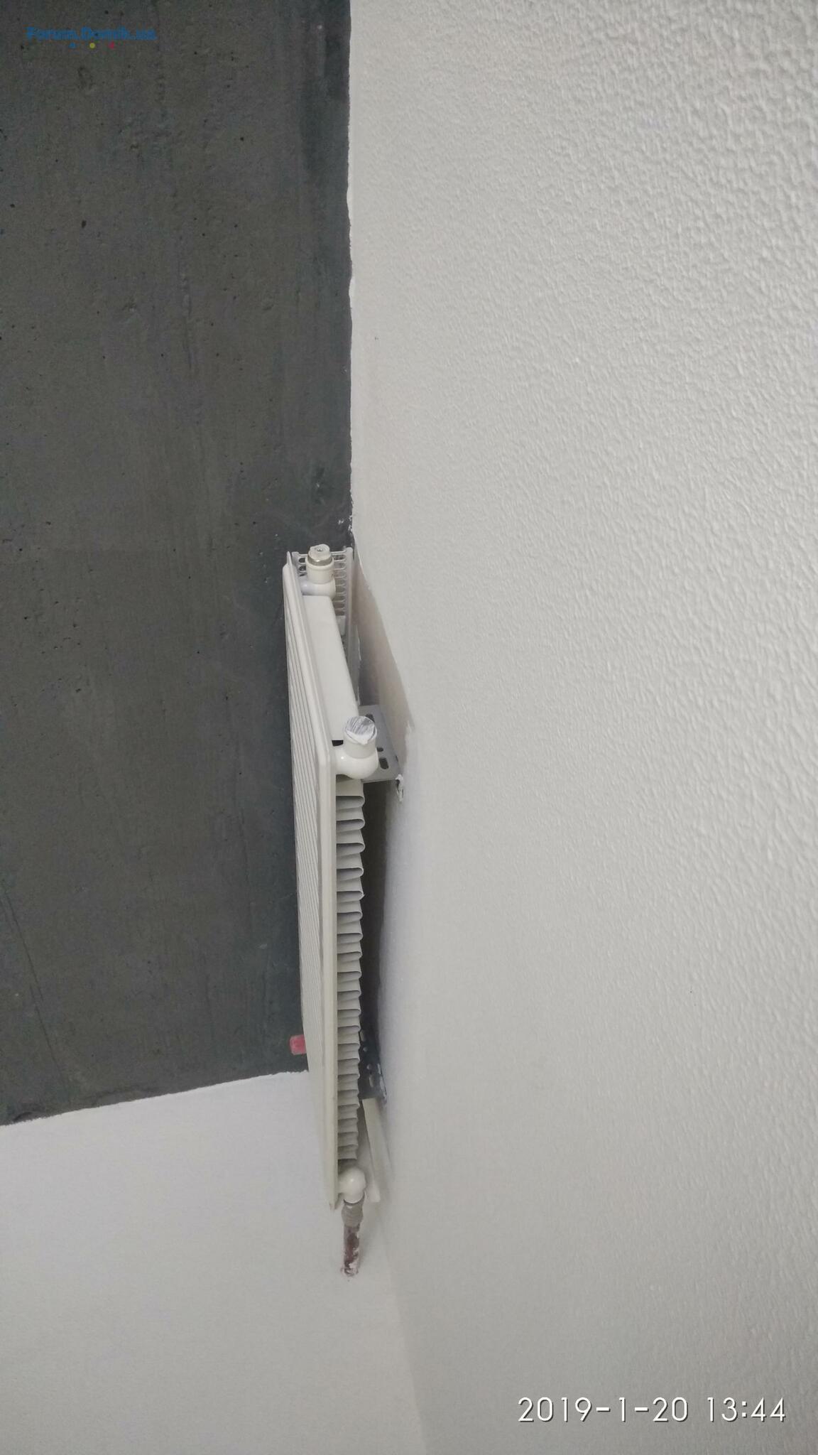

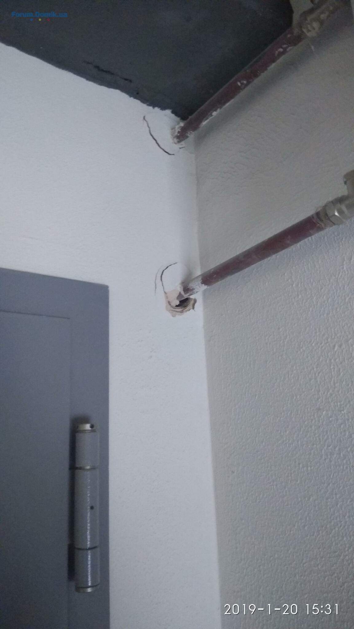

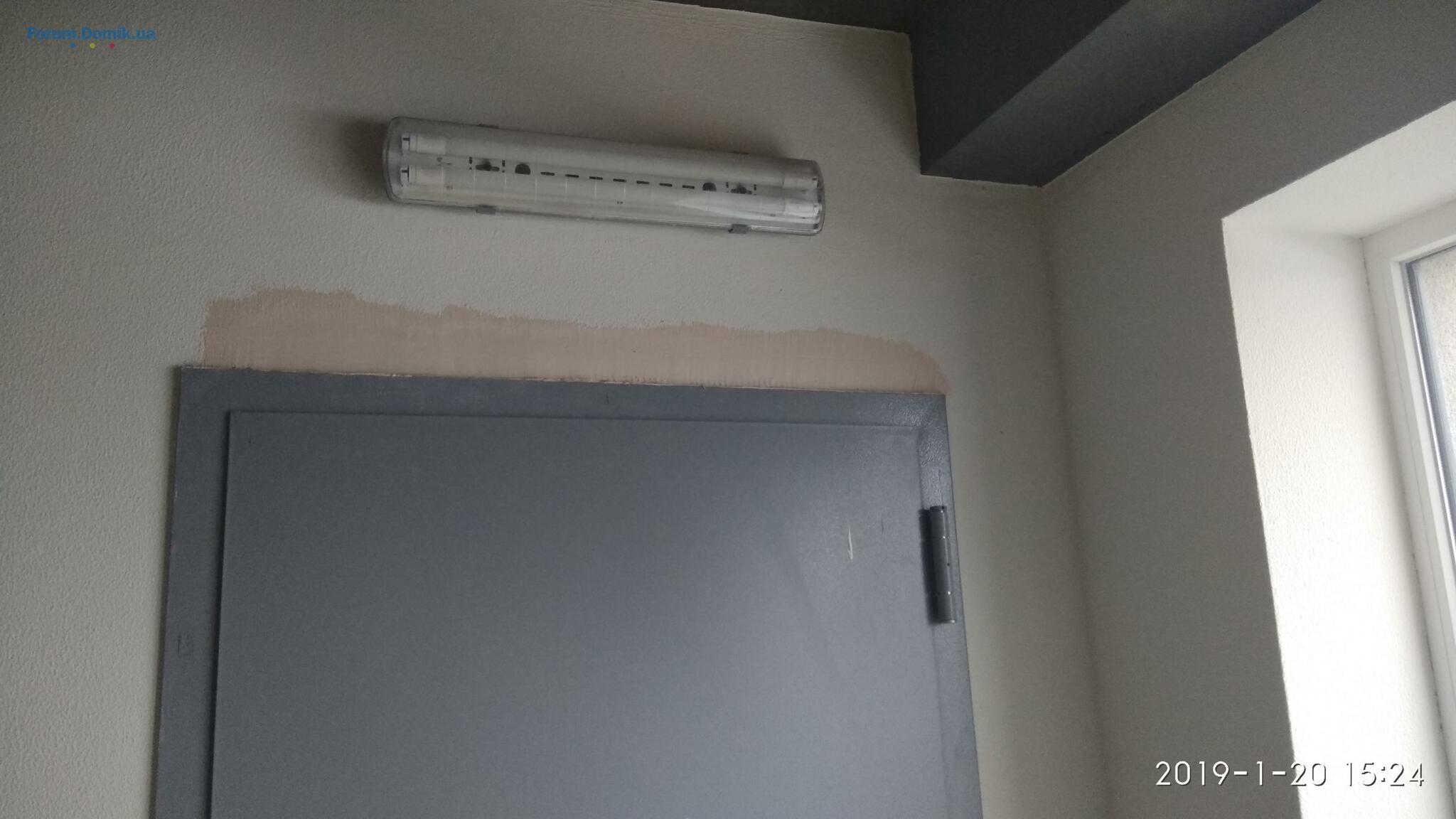

Штукатурили и красили стены, не снимая батарей, ламп и сирен. ПОэтому за ними не покрашено и нет штукатурки:
Чтобы не переделывать, кое-где поверх краски наляпали розовой штукатурки, как попало:

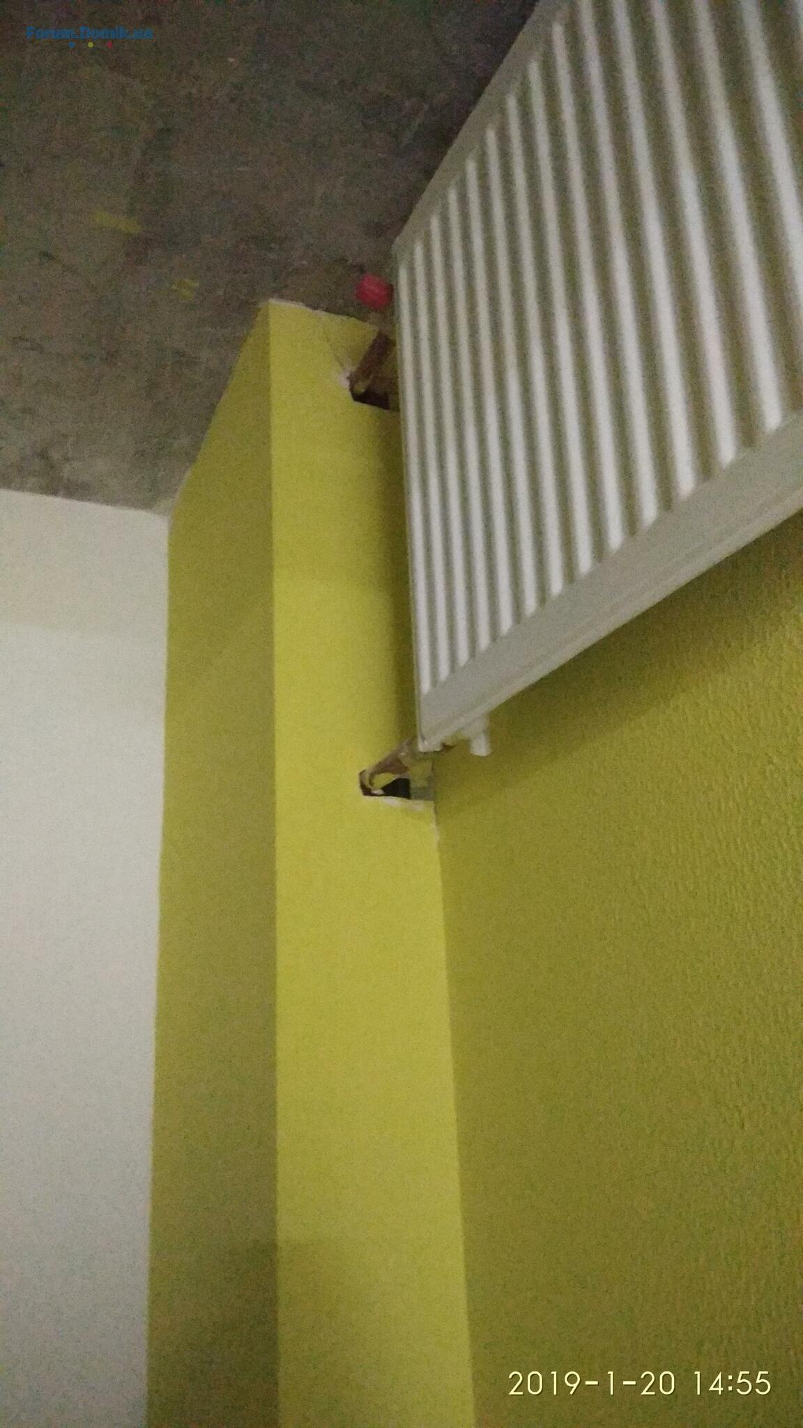

Возле батарей также не доделано или уже разваливается

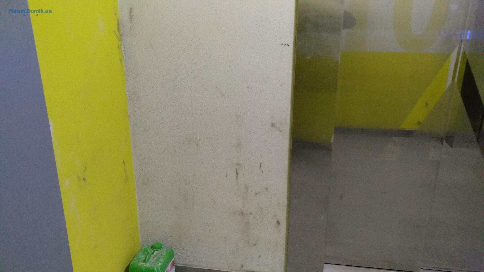

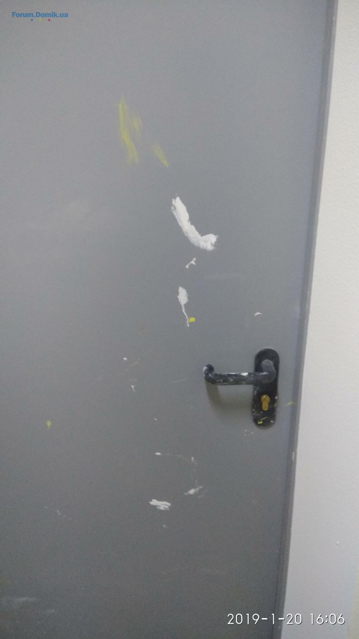

Двери и стены все также как и год назад заляпаны строителями застройщика:

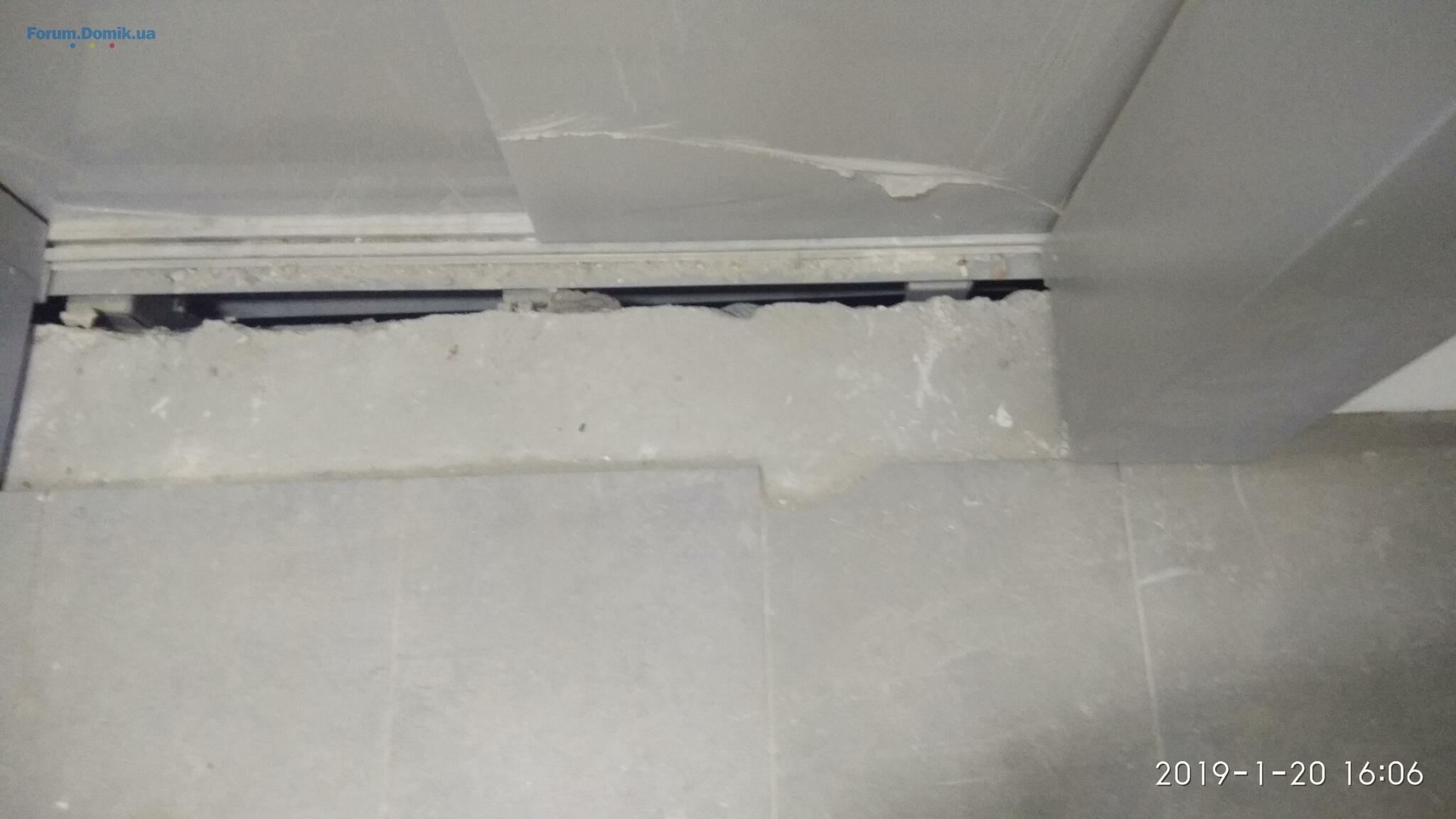

Пожарный лифты не то, что не работают , а даже до конца не смотированы

Лифты - работают с перебоями, а треть лифтов не работает вообще и не доделаны

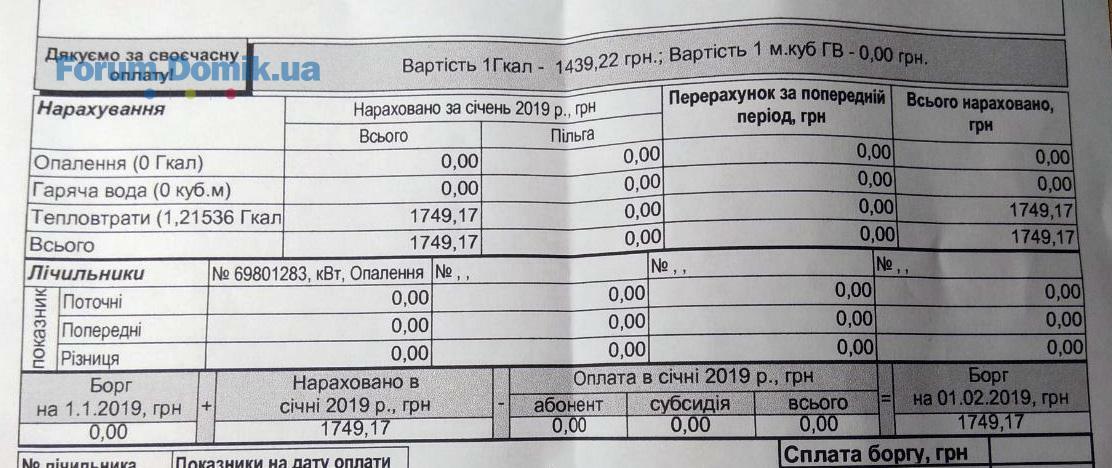

Около месяца назад мы получили платежки за тепло, в платежках были совершенно дикие цифры "теплопотерь", доходящие до 80% от стоимости отопления квартиры, люди справедливо возмутились и поставщик тепла сказал что "произошел сбой в программе" и 25 февраля они сделают перерасчет. Сегодня 1 марта, никакого пересчета нет, а вместо этого отопление было отключено. Лучше покупать квартиру в другом месте.

Цитата "Yanichar":Около месяца назад мы получили платежки за тепло, в платежках были совершенно дикие цифры "теплопотерь", доходящие до 80% от стоимости отопления квартиры, люди справедливо возмутились и поставщик тепла сказал что "произошел сбой в программе" и 25 февраля они сделают перерасчет. Сегодня 1 марта, никакого пересчета нет, а вместо этого отопление было отключено. Лучше покупать квартиру в другом месте.
Сперва пришли интересные платежки с космическими суммами. Это сума за квартиру с неподключенным отопление, 0 на счетчике тепла (договор с отопителем не заключен) и всегда отключенной батареей на этаже:
Больше недели застройщик и отопитель от застройщика не отвечали на вопросы и не объясняли, что такое "теплопотери". Отопитель говорил, чтобы платили.
Потом на встрече с инициативной группой сказали, что это ошибка. 25 числа снимут новые показания счетчика и пересчитают новые платежки, по которым нужно будет заплатить. Ждем, а новых платежек нет.
Вчера директор застройщика начал терроризировать инициативную группу, что 1 числа отключат отопление, отопительное оборудование повредится, а мы будем чинить все за свой счет.
В итоге сегодня в -5* отключили отопление комплекса. Завтра будут сливать воду со всего отопительного контура. Отопления больше не будет. Хотя и так были проблемы, что даже при отоплении в части квартир были еле теплые батареи, а у других с такой же заселенностью этажа можно было ходить в майке.
Не смогли объяснить "теплопотери". Застройщик начал отопление при околоминусовых температурах и закончил при минусовых.
Также инженер среди жильцов (сейчас не в Украине) сказал, что звонил установщикам теплосчетчиков (опять же от застройщика и мдл) и те подтвердили, что тепловые счетчики накручивают показатели намного больше чем должно быть в сутки (почти в 3 раза).
Цитата:
Цитата:Платёжка по счётчику 4500 + 1900 теплопотери
Ещё буду разбираться с счётчиком, норма на день 25-35 кВт. У меня больше 60кВт. Электрикой топить в разы дешевле.
Это говорит о энергоэффективности дома, жена вызвала установщиков счётчика, пусть разбирается.
Соседям советую обзавестить кондиционерами на отопление. Соседи передали в групповой переписке, что отопитель сказал: "Следующий отопительный сезон начнется только при авансе от жильцов на закупку газа для отопления".
