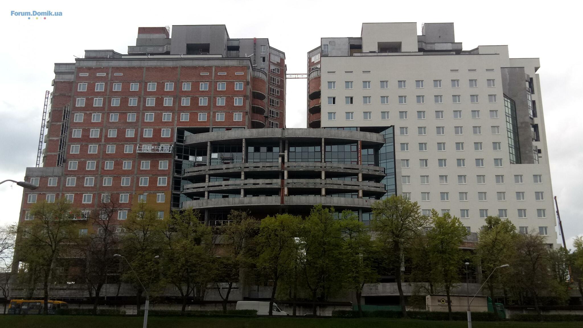

Проезжал сегодня мимо стройки

Несмотря ни на что и вопреки домик симпатичный получается.
Удивительно)))

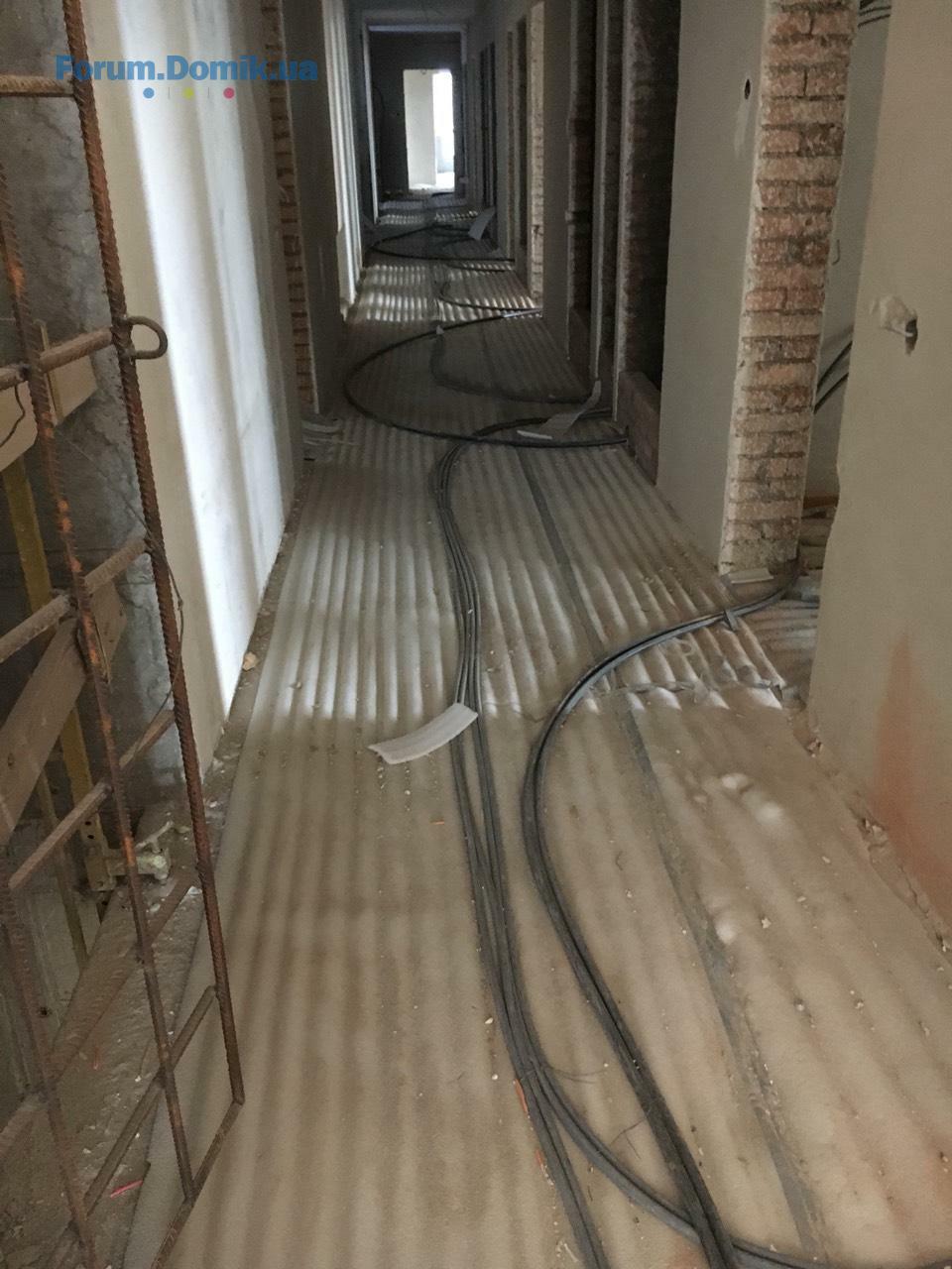

Рассказываю вчерашние новости от одного из инвесторов. Прямая речь далее:
Сейчас около 100 человек на стройке + заезжать регулярно новые бригады (со слов прораба)
Внутри во второй секции ничего не делаеют
В первой секции до 8 этажа положили некую фигню на пол, на 3 этаже в квартирах делают стяжку
Начали утеплять офис вторую часть, навешали 6 люлек на жилой со двора
Между офисом и жилой частью тоже утепляют.
Все лифты стоят и даже на них уже катался.

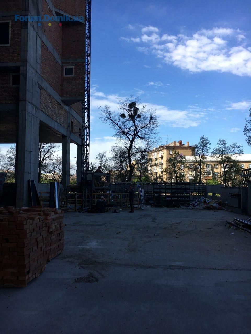

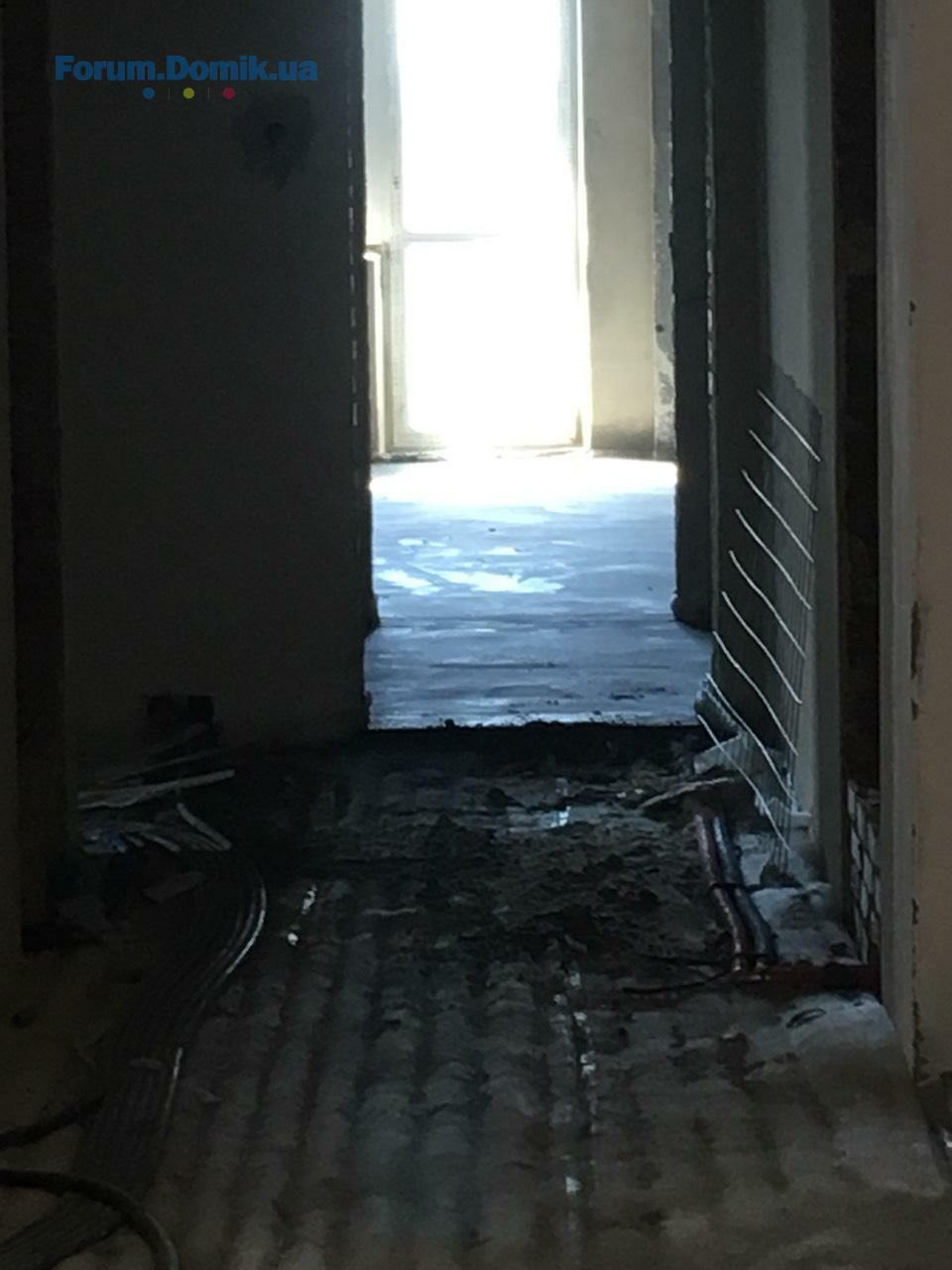

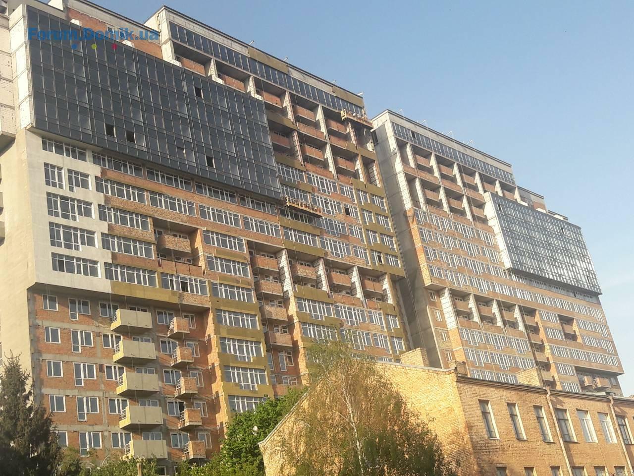

Фото через телефон:

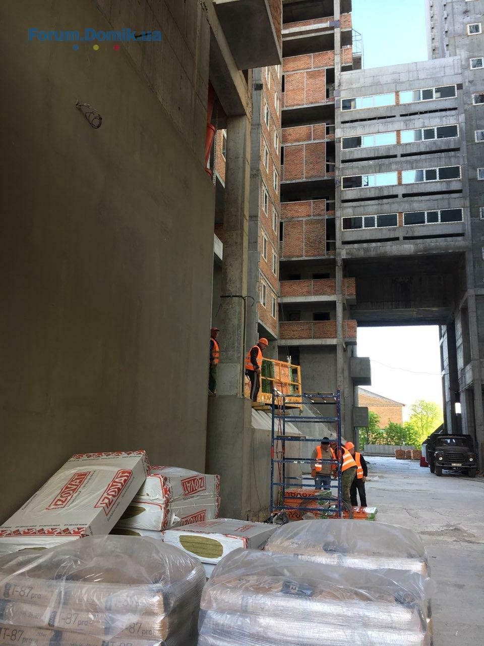

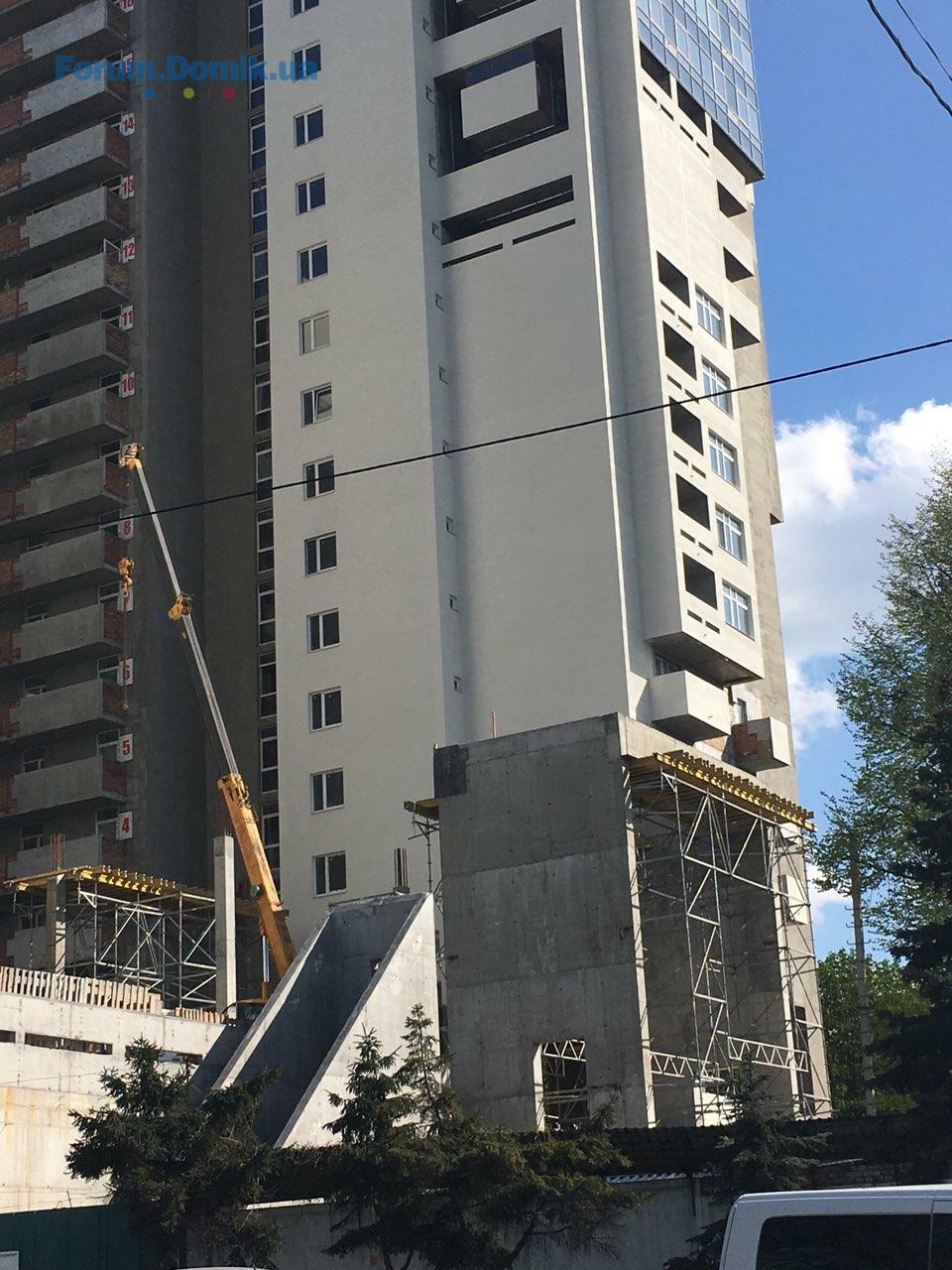

Резко стартатули утеплять офисную часть. Плюс повесили 2 люльки на вторую жилую секцию

Цитата "Kostyantyn_B":Фото через телефон:
Радует, что при такой ситуации Застройщик не халтурит, а делает качественно.

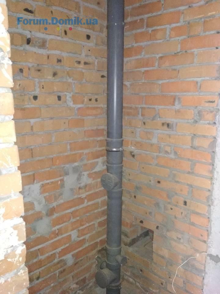

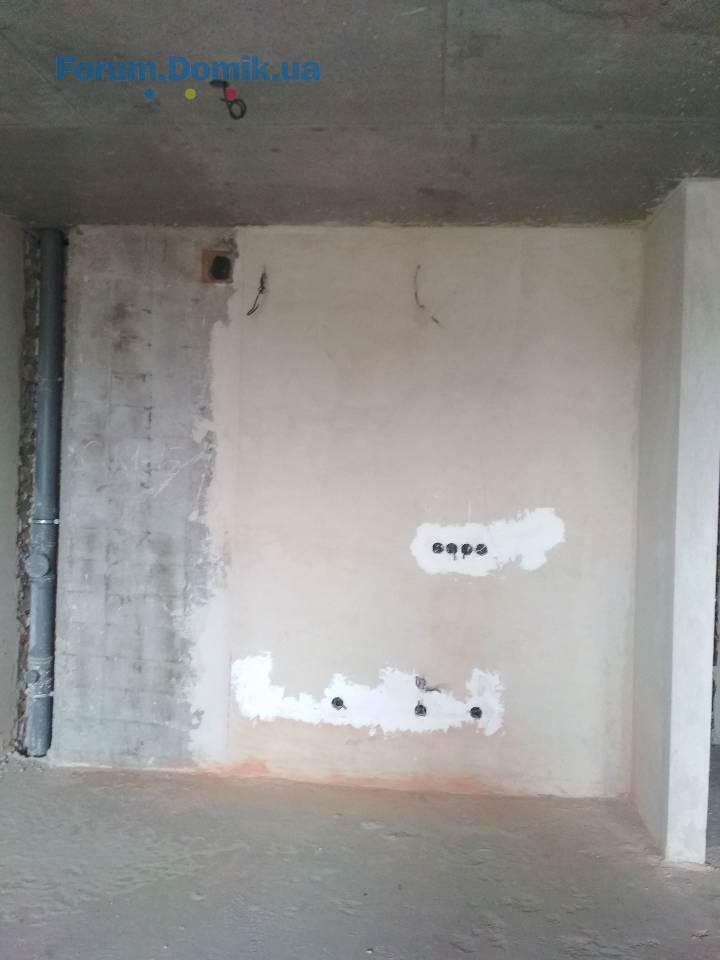

был на стройке в 17 г.
обратил внимание на канализационные стояки квартир...
самый дешёвый тонкостенный материал и это в высотном доме...где должен стоять чугун или толстостенный ПВХ.)
думаю жильцы нижних этажей в очень не далеком будущем будут счастливы...
(7,8,9, этажи точно материал подобран самый бюджетный )

Вот так выглядит стояк водоотвода на 3м этаже 2й секции в моей квартире (фото с телефона год назад).
Как определить, что эта труба "тонкостенная"?

Предыдущее фото водоотвод в туалете.

Пытался посмотреть в ДСТУ-Н В.2.5-40:2009 "Проектування та монтаж мереж водопостачання та каналізації з пластикових труб" какая должна быть толщина стенки водопровода. Но там всё по формулам нужно высчитывать...

Вид трубы определить просто на каждом элементе системы есть маркировка...
для определения без чтения маркировки достаточно на трубу надавить если при нажатии прогнулась значит тонкая.
На фото такая же труба на7,8,9,этажах.
Также мне не совсем понятен уровень выхода тройника в ванну уже не помню около 15 см. если хозяевам придётся его опускать самостоятельно это лишние деньги.
15см .стяжки это не реально обычно 8-10см. как следствие проблема унитаз и пр ванну поставить.
