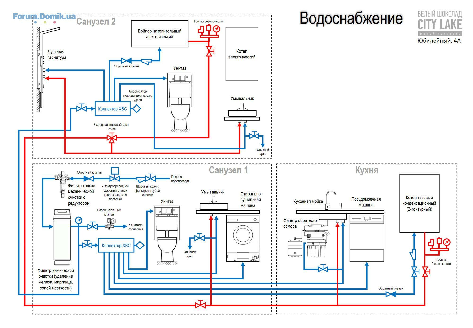

Цитата "mihaylina":Добрый вечер! Мы тоже планируем славить себе в City Lake фильтр. Сделали анализ воды, сейчас мониторим рынок по моделям. Подскажите, плиз, каой фильтр поставили Вы, довольны ли результатом? Ставили ли ОСМОС? Если можно, скиньте фото фильтра и сборки. Заранее большое спасибо!
Я тоже живу в City Lake... в прицепе схема водоснабжения в моей квартире (2 санузла).
На входе шаровый кран с угловым сетчатым фильтром грубой очистки (на 500 мкм), за ним самопромывной механический фильтр тонкой очистки (Honeywell на 50 мкм, с редуктором и с обратным клапаном), за ним комплексный фильтр (Ecosoft FK 0835 CAB CE) для удаления железа и солей жесткости. Для питьевой воды под мойкой стоит фильтр обратного осмоса (модель не помню). Качеством воды удовлетворен.
Большое спасибо за информацию! Воспользуемся Вашей схемой. Мы тоже склоняемся к подобному проекту. Еще вопрос, может подскажете, где лучше приобрести фильтр?!

Цитата "mihaylina":Большое спасибо за информацию! Воспользуемся Вашей схемой. Мы тоже склоняемся к подобному проекту. Еще вопрос, может подскажете, где лучше приобрести фильтр?!
Я приобретал все через сантехника, который делал всю сантехнику и разводку водоснабжения и отопления в моей квартире. По фильтрам, трубам, арматуре, ТП мониторил интернет и говорил ему какие хочу, он искал и приобретал. Всегда есть нюансы и проблемные моменты, о которых вы не знаете, он подсказывал по своему опыту и компетенции. По фильтрам меня консультировали в Ecosoft, дали скидку.

А электрокотел на 2 этаже это как резерв? Или временно, пока газовый не запустили?

Цитата "balabaka":А электрокотел на 2 этаже это как резерв? Или временно, пока газовый не запустили?
У меня схема отопления сделана так, что можно его использовать либо как резервный, либо как дополнительный (1-й этаж отапливается газовым котлом, 2-й этаж - электрокотлом). Режим переключается 3-ходовым краном по аналогии со схемой водоснабжения, где гарячую воду во 2-м санузле можно подавать либо от электрического бойлера, либо от газового котла.

Еще важный момент... в контурах гарячей воды и отопления используйте минимум запорной арматуры и ставьте конструктивно ее так, чтобы можно было легко заменить - вода температурой 60-80 градусов сокращает срок службы любой, даже качественной арматуры.

Цитата "alex5750":У меня схема отопления сделана так, что можно его использовать либо как резервный, либо как дополнительный (1-й этаж отапливается газовым котлом, 2-й этаж - электрокотлом). Режим переключается 3-ходовым краном по аналогии со схемой водоснабжения, где гарячую воду во 2-м санузле можно подавать либо от электрического бойлера, либо от газового котла.
очень крутая схема
. я для резерва буду использовать инверторный кондиционер на 5кВт тепловой мощности.
по поводу максимальной ремонтопригодности это да. на кухне вообще не штробил для труб, пустил по наруже. всё равно мебелью закроется. в ванной коллектор за фальш люком под плитку.

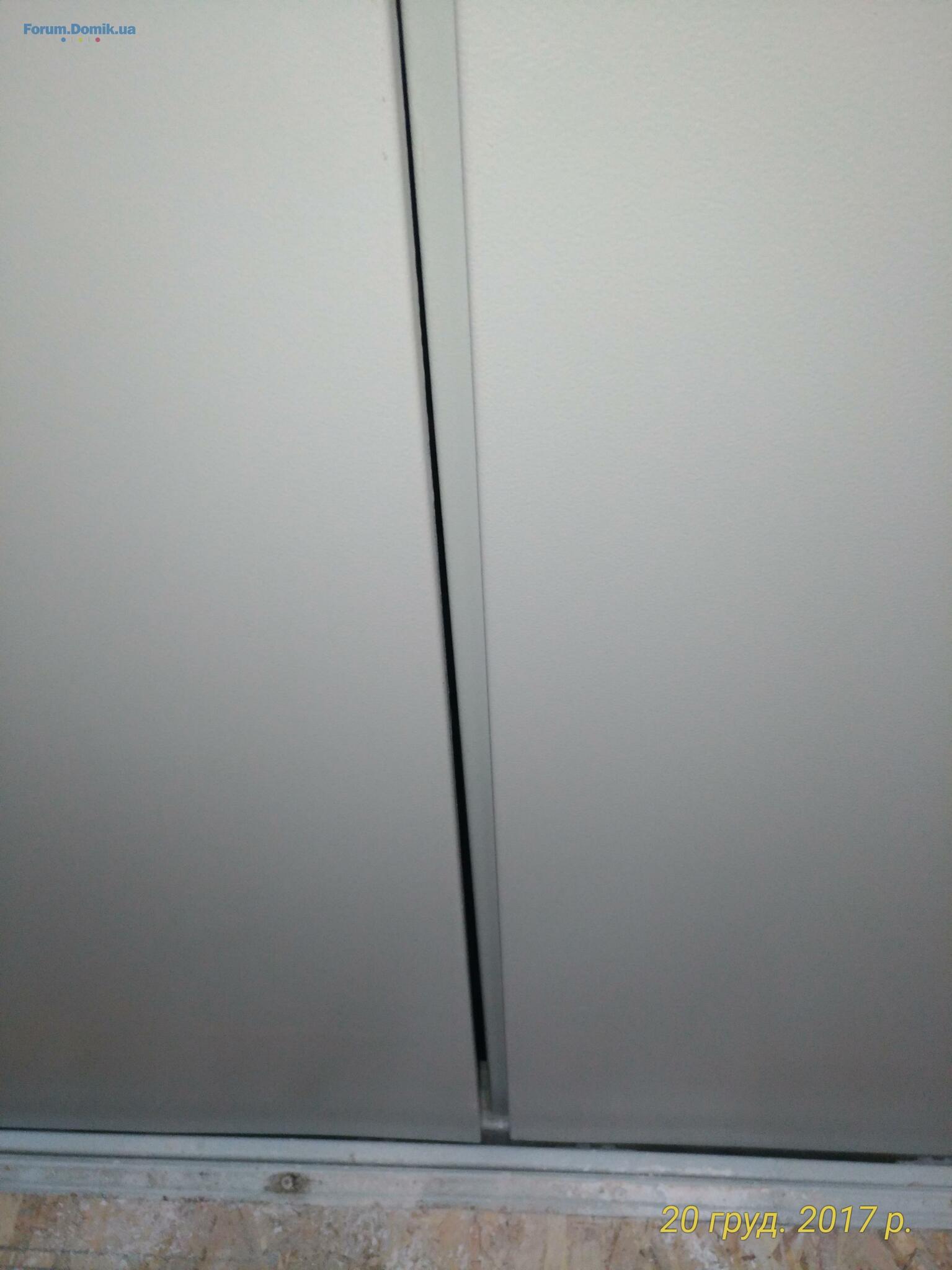

І наче живи спокійно і не нуди, але не виходить. Народ з 10А, хто ремонт робить чи планує-не вбивайте ліфт!!!! Вам жаль витратити тисячу щоб майстри занесли на поверх матеріали? Так. Я ВСІ матеріали вручну заносив (мої майстри). Сьогодні картина: плитка і суміші ліфтом. Двері вже всередині не прилягають щільно (штемп зі словами Я ЗАПЛАТИВ ЗА ЛІФТ) поставив поперек коробку між дверима, щоб не закрилися і вантажить. Ви ж завтра, блін, будете нити що ліфт не працює. Совок з голови не викинеш. Без слів... Ппц. Хоча б прибирайте після себе, або будівельників просіть, бо це свинство просто.

Цитата "balabaka":по поводу максимальной ремонтопригодности это да. на кухне вообще не штробил для труб, пустил по наруже. всё равно мебелью закроется. в ванной коллектор за фальш люком под плитку.
Я сделал аналогично
на кухне советую поставить датчик протечки, если хотите обезопаситься от нее.kola686
