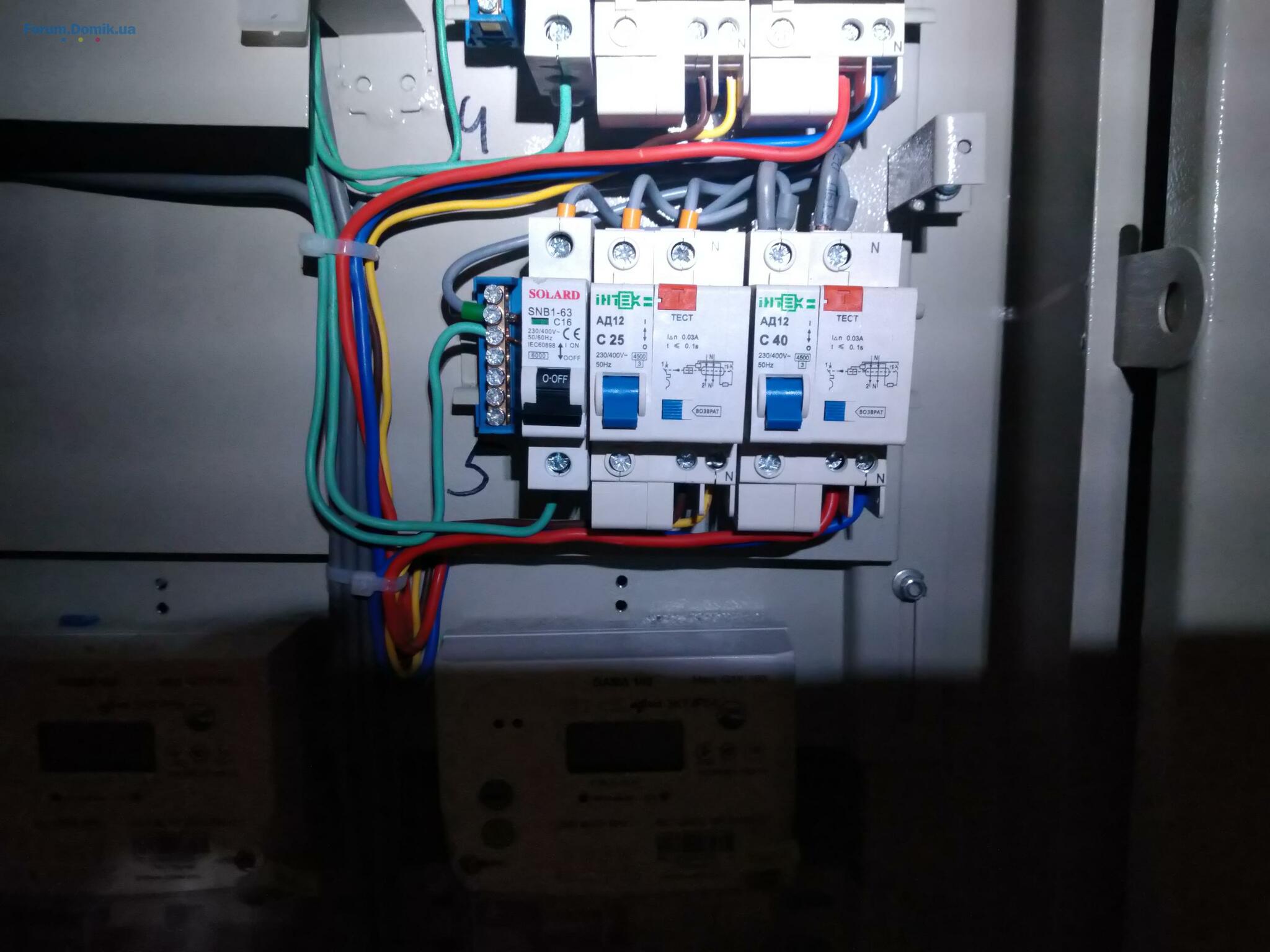

редукторов перед счетчиками нет. Стоит фильтр грубой очистки перед гребенкой. потом счетчик, вентиль, обратный клапан.
По искричеству все просто: два автомата и один автомат с узо.
Слева на право:
автомат электро плиты 32А (провод 3*6)
автомат с узо на розетки 16А (провод 3*1,5)
автомат на свет номинал не помню (3*1)
Слева на право:

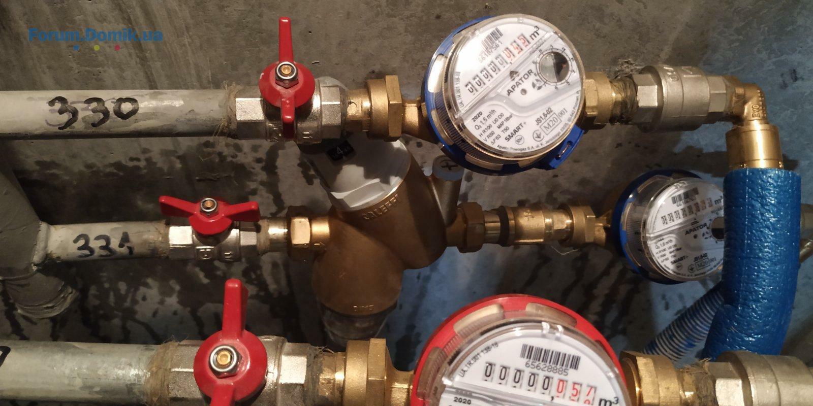

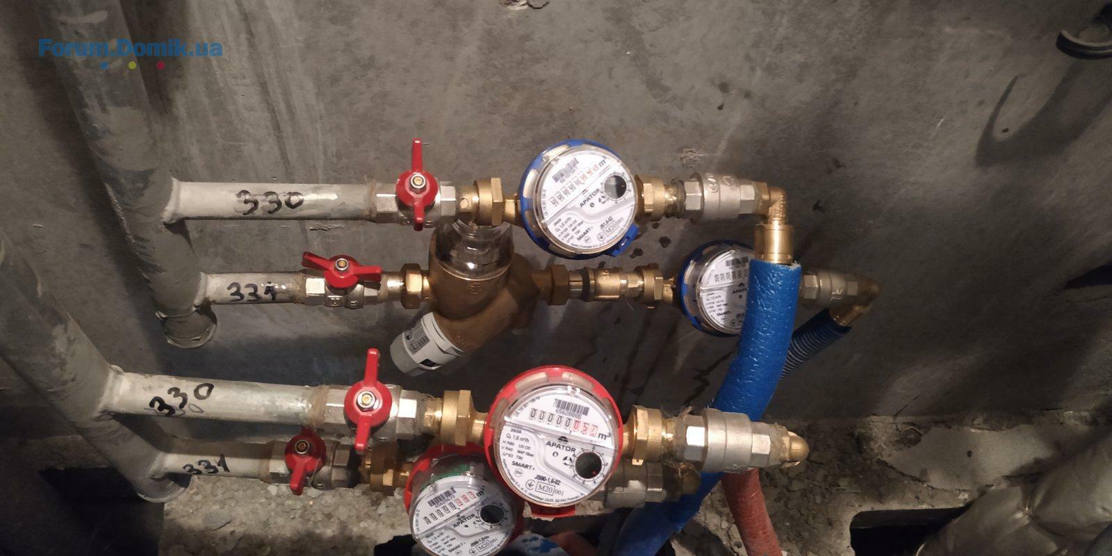

По просьбе трудящихся пару фото.
Счетчик тепла этажем ниже. Повод воды на две квартиры. Есть общий кран, и отдельные на каждую квартиру. На фото уже установлен редуктор давления воды (установлен не правильно, уже переделали
) Установлен только на холодную воду, так горячей в принципе пользоваться не будем (потому что её не будет
). Электрику тоже уже переделал, заменил дифреле на УЗО+автомат более менее норм фирмы и добавил реле напряжения.
). Электрику тоже уже переделал, заменил дифреле на УЗО+автомат более менее норм фирмы и добавил реле напряжения.Grizbear

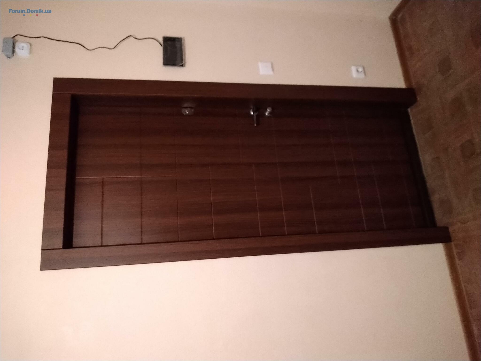

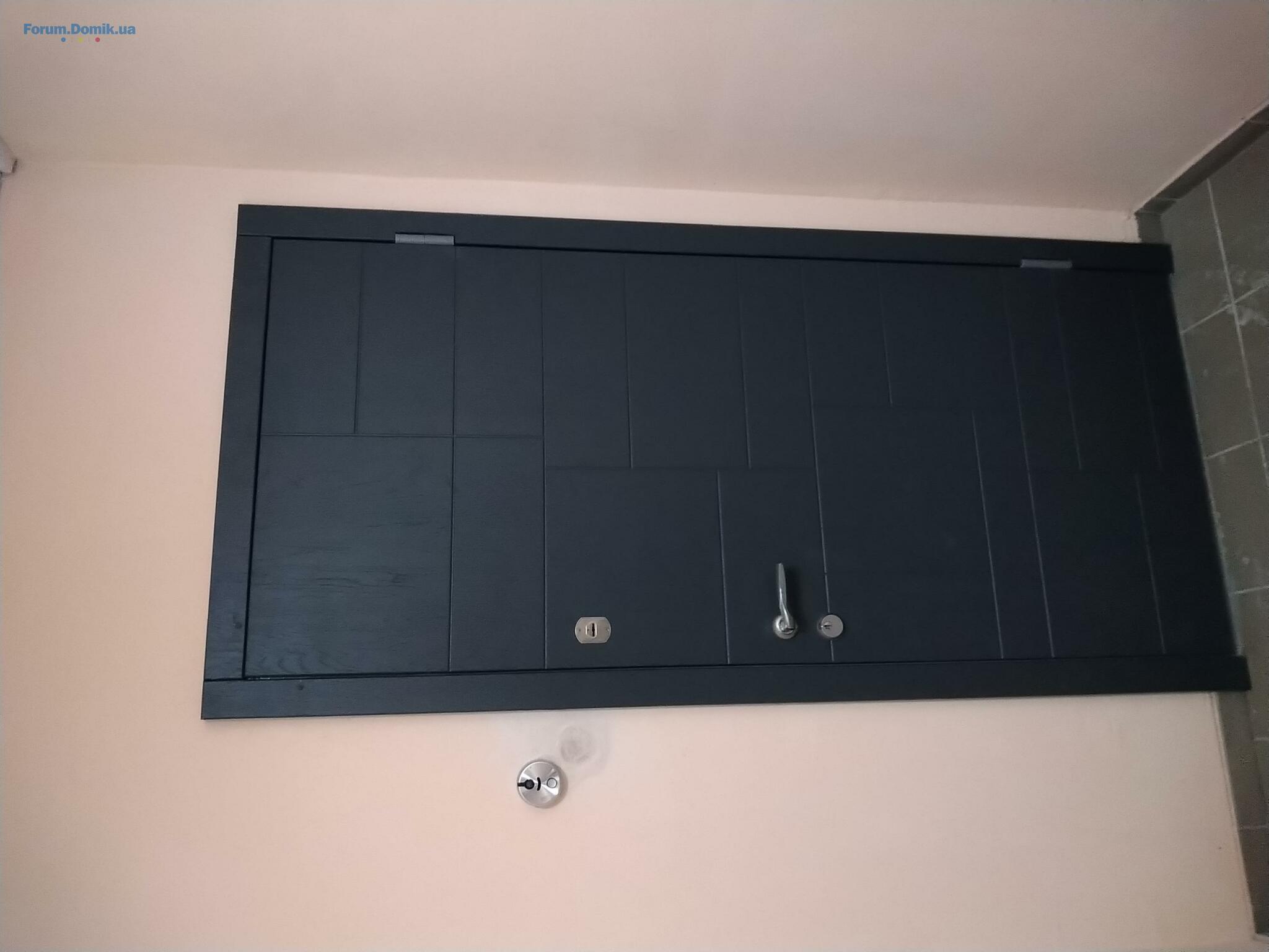

Входную дверь не меняли, дверь хорошая из металлического листа. Просто краси обшили.
Замки естественно поменяли.

Здравствуйте. Подскажи много ли кто меняет проводку?! Будет ли она выдерживать напряжение. Когда будет работать бойлер. Стиральная машинка. Кондиционер. Не будут ли проблемы? Или всё-таки нужно больше ставить автоматов?

Цитата "Grizbear » 21.10.2020 13:06":По просьбе трудящихся пару фото.
Счетчик тепла этажем ниже. Повод воды на две квартиры. Есть общий кран, и отдельные на каждую квартиру. На фото уже установлен редуктор давления воды (установлен не правильно, уже переделали) Установлен только на холодную воду, так горячей в принципе пользоваться не будем (потому что её не будет
По фото видно что нет фильтров грубой очистки.Строители видать сэкономили.Если есть возможность лучше их доставить.

На бойлер нужен отдельно
Электрик сам сказал, что не выдержит проводка ещё и бойлер.
По кухне просчитав полное напряжение от техники- всё ок, если не будет работать одновременно. На духовку лучше делайте розетку от провода к плите.
А в чем не правильность установленного редуктора на фото?
Grizbear
149
07 травня 2019
22 жовт 2020 04:28
Цитата:По фото видно что нет фильтров грубой очистки.Строители видать сэкономили.Если есть возможность лучше их доставить.
Фильтры есть, они стоят чуть выше сразу за общими кранами подвода воды.
Цитата:А в чем не правильность установленного редуктора на фото?
Перевернут вверх-ногами, фильтр очистки на редукторе должен быть снизу.
Grizbear
149
07 травня 2019
22 жовт 2020 04:30
Редуктор воды.
Тут уже правильно.
