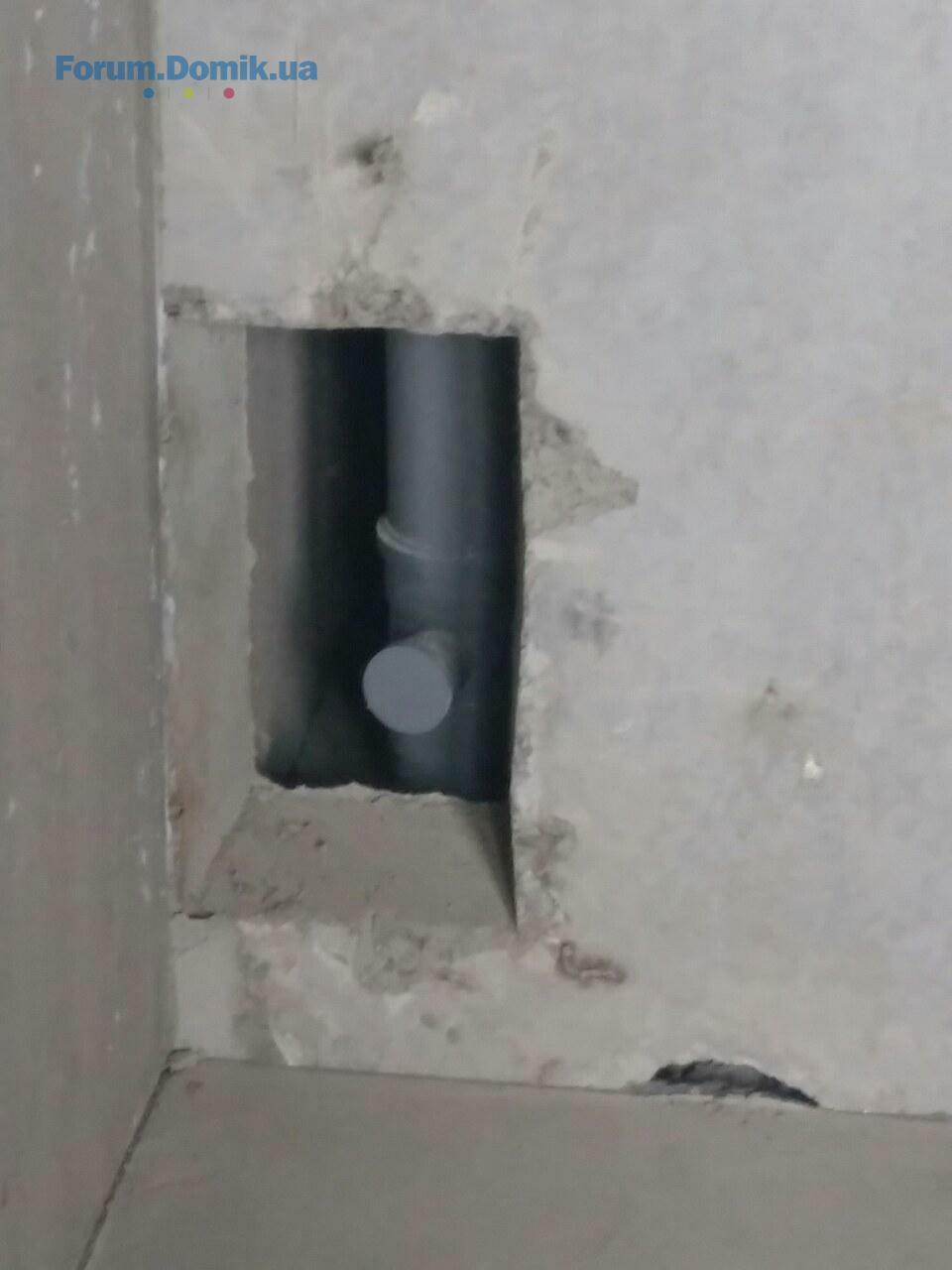

Верно говорят жители уже заселенных домов, не заморачивайтесь, принимайте все как есть, все равно ремонт будете делать. Как по мне самое главное - проверить работу вентиляции (огонь от спички/зажигалки у отверстия вентиляции должно втягивать) - все остальное проще исправить во время ремонта.
У меня не было стекла в окне, ручек на окнах, существенная трещина на стяжке и вот эти не заделанные отверстия в панелях снизу. Стекло ждал с месяц, ручки чуть больше, трещину на стяжке заделали быстро, но после того как я увидел как заделали, решил что больше ничего тут лучше строителям не исправлять.

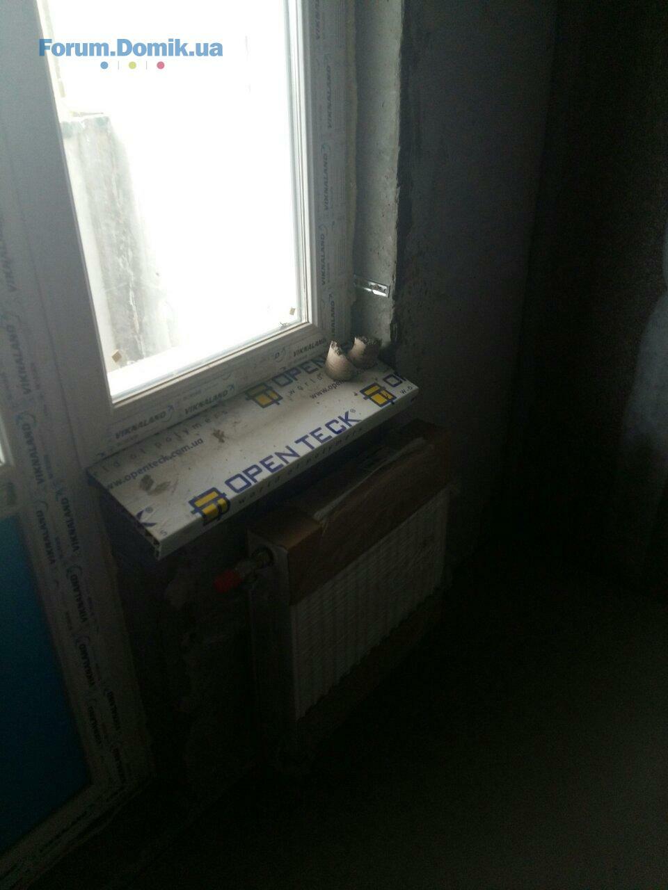

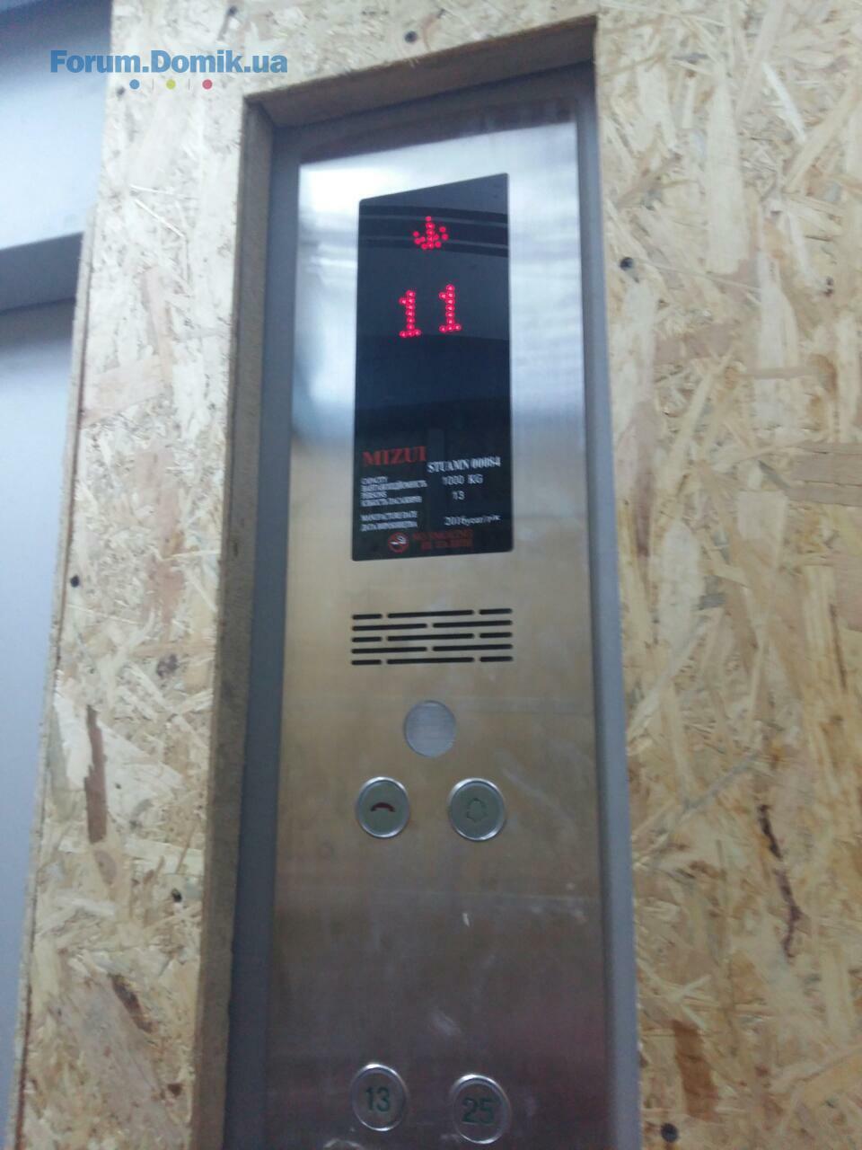

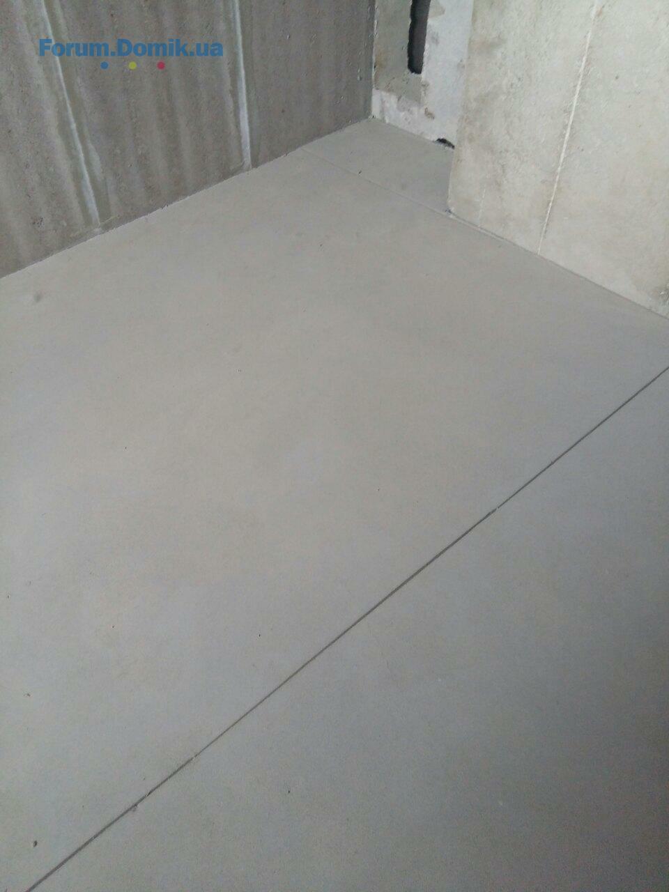

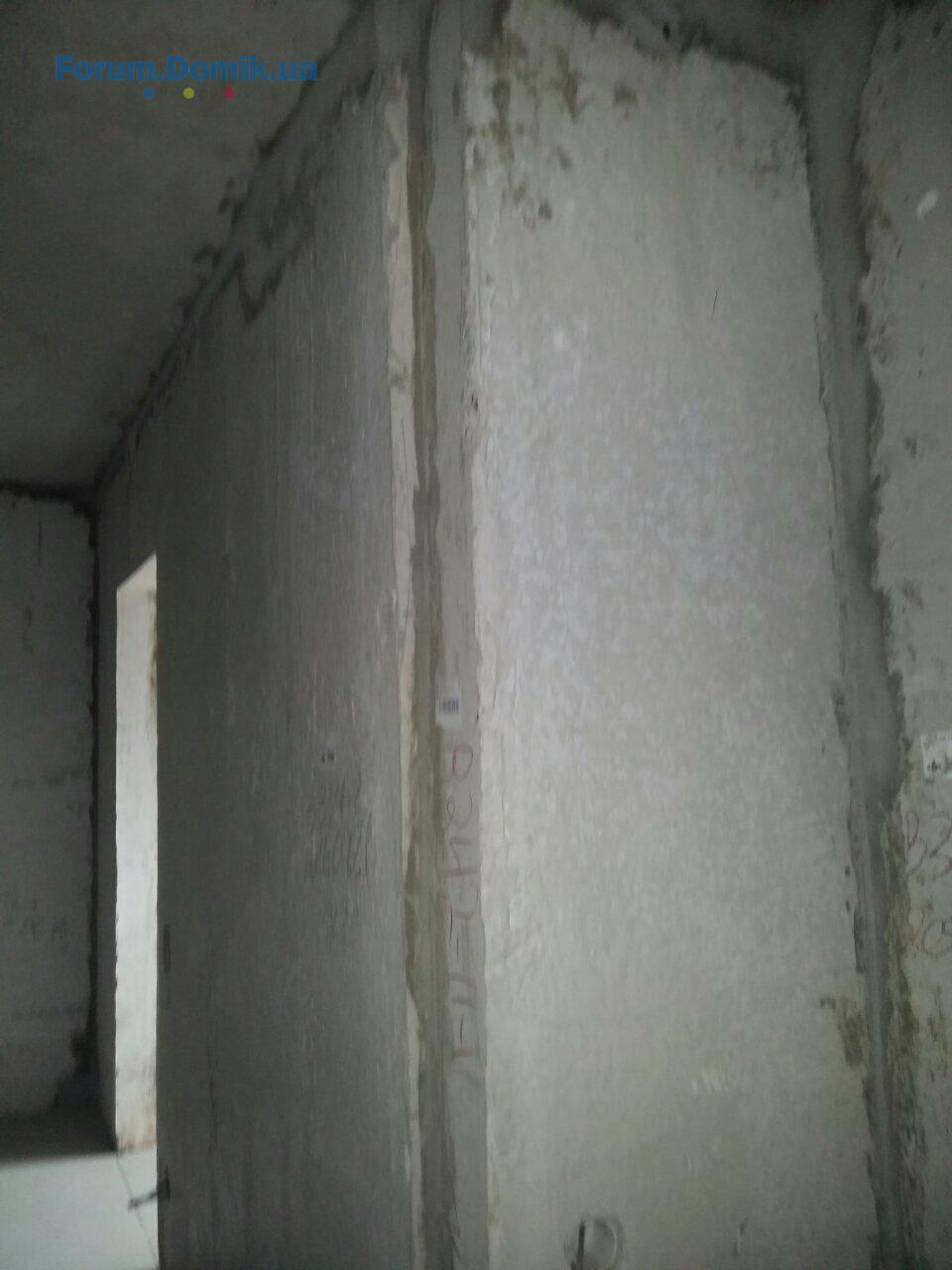

Добрый день соседи! 12.06 были на осмотре квартиры... Нет слов... Пригласили инвесторов заблаговременно, но совершенно не подготовились к их приходу. Касок штук 5 на всех, охрану не уведомили об отсутствии печатей на пропусках,не все ключи подходят, пришлось бегать менять. Экскаватор зацепил какой-то там кабель и лифты заработали только после 15 часов. И мы смогли подняться на 22 этаж. В 3 корпусе установлены все лифты, работает только грузовой. Лифт красивый, современный, хорошо отлажен, бесшумный. Есть недоделки в МОПах. Узлы учета не установлены пока, видимо, чтоб не разворовали. В квартире претензий нет только к стяжке пола. Все остальное очень не аккуратно. Подоконники не закреплены (но может оно и к лучшему). Окно в большой комнате кривое даже "на глаз". Все окна очень низкие, возможно из-за стяжки пола. Нужно проверить высоту помещений. Над входной дверью проем размером в ладонь не заштукатурили и даже пеной не задули. В соседней однушке вместо монтажной пены - пенопласт... Вообще никакой культуры строительства. Очень грязно везде, в квартирах, лоджиях, МОПах и стройплощадке. Не берегут ни стройматериалы ни проделанную работу. Пачкаются уже окрашенные стены и царапается уложенная плитка от строительного мусора. К приему инвесторов могли бы и прибраться в МОПах, где закончена отделка. Тем более, что никаких работ не проводилось и все работники просто слонялись без дела по стройке. Общее впечатление - пригласили инвесторов для осмотра, чтоб погасить нарастающее недовольство задержкой сдачи дома и заполнить паузу в работе нашим присутствием.

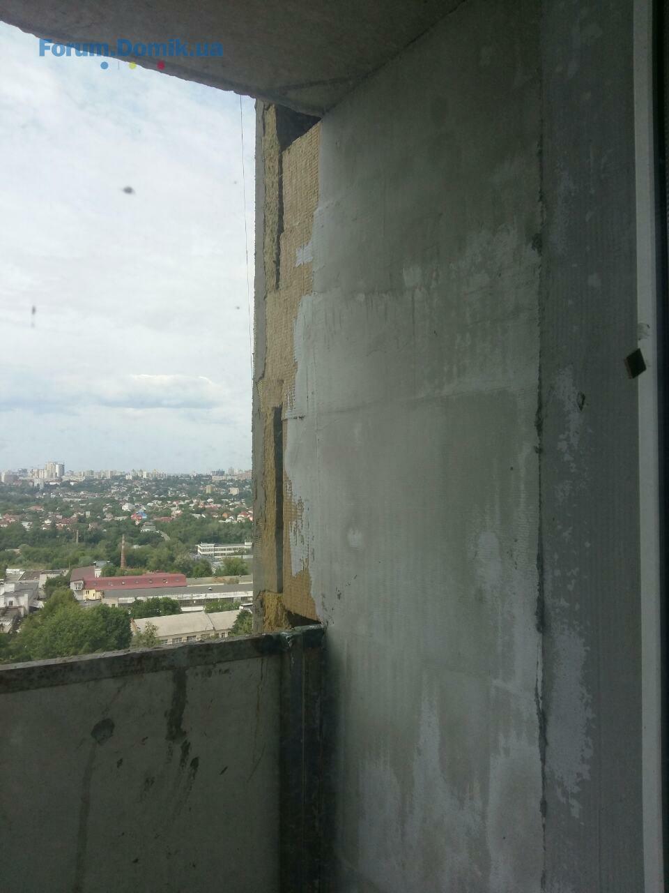

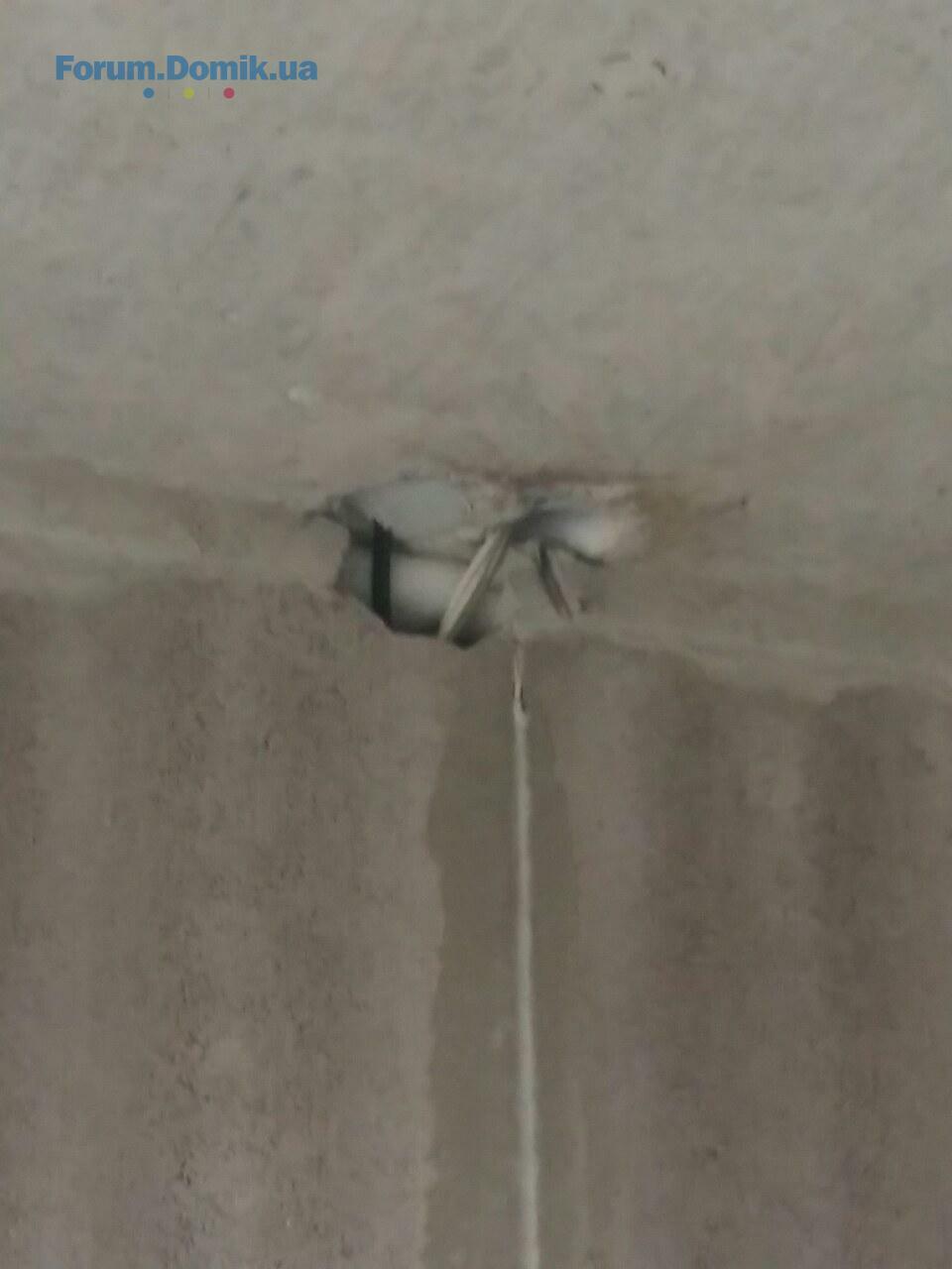

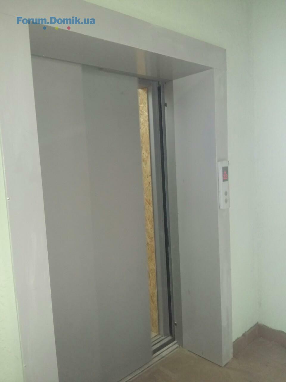

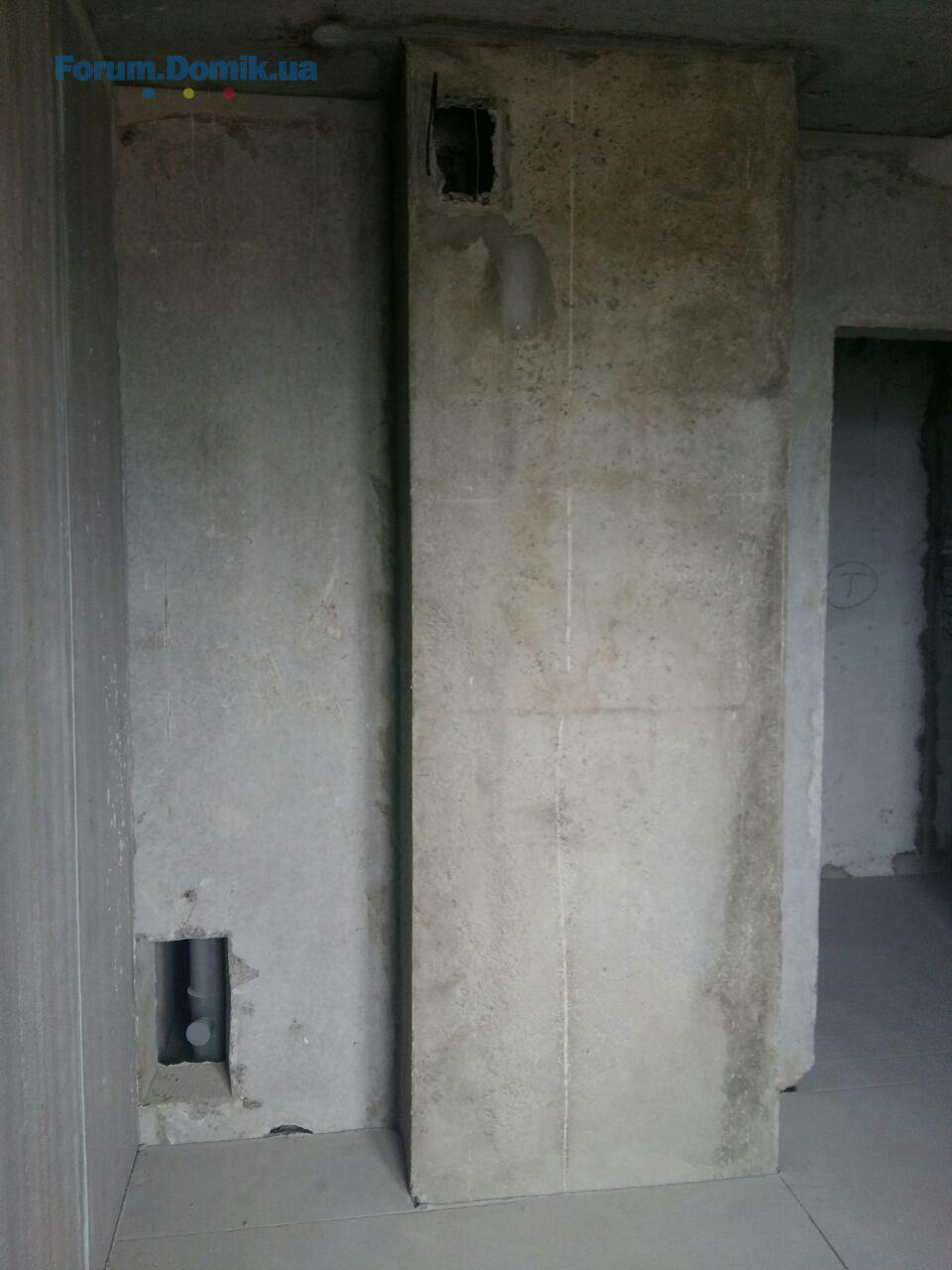

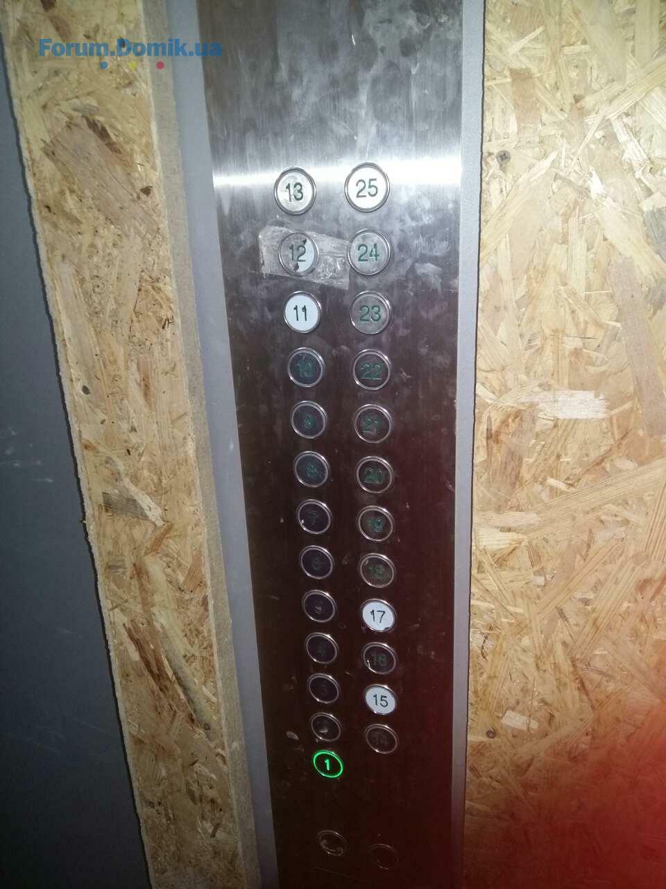

14 черв 2017 09:16

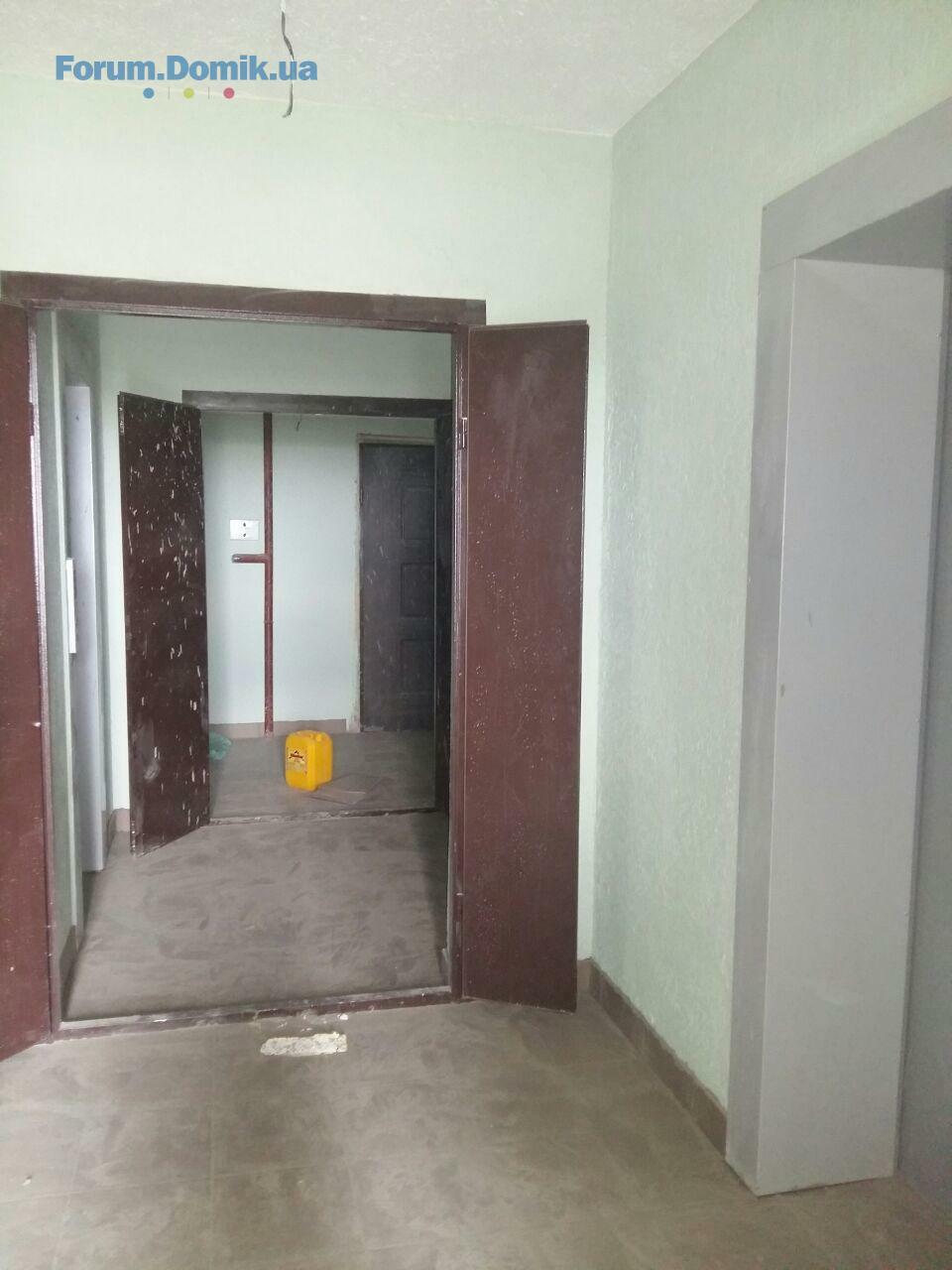

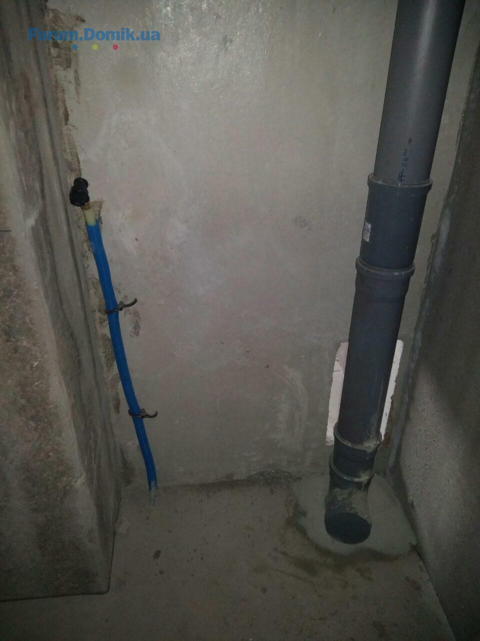

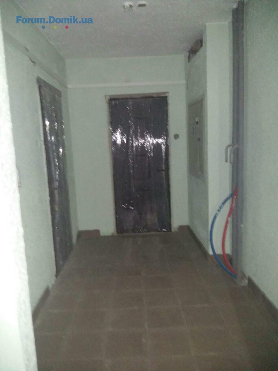

Фотографии сделанные при осмотре трехкомнатной квартиры, на 22-м этаже третьего корпуса, 12 июня.

ella_fg, у вас еще стяжка нормальная.
у нас как после бомбежки

Цитата "ella_fg":Все окна очень низкие, возможно из-за стяжки пола. Нужно проверить высоту помещений.
Доброго дня, сусіде. 3 секція 24 поверх. Мені менше повезло - у вівторок ліфт не працював, ішла пішки.
Маю заміри стелі - 2,6м і висоти вікон над підлогою (71-75см). Підлога із стяжкою.
