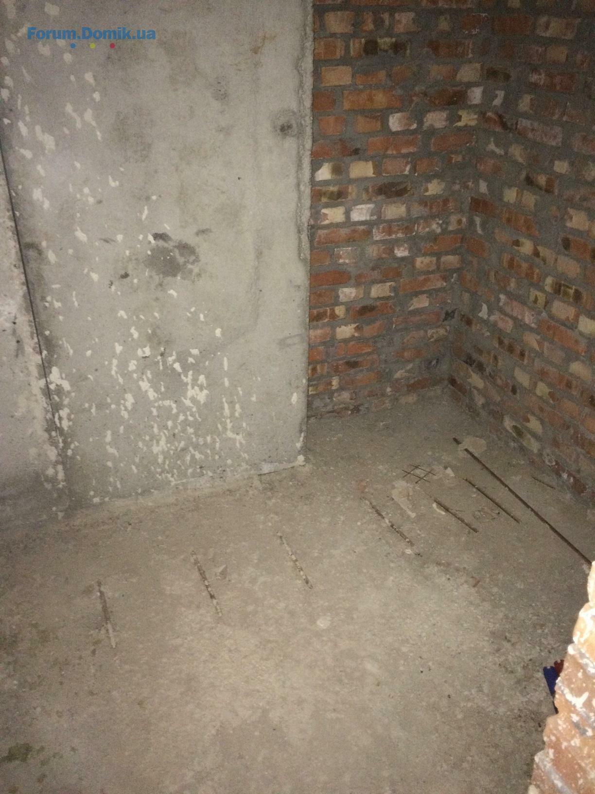

Цитата "AO":
1. отсутствие гидроизоляции в СУ
Добрий день! Як зрозуміти, є гідроізоляція чи її немає?
AO
882
04 січня 2014
16 лип 2017 15:18
"голый" пол без черного слоя на нем, данный черный слой должен заходить на стены сантиметров на 10.
вот как было у меня - на лицо полное отсутсвие гидроизоляции - прораб даже не спорил, сказал сделаем
