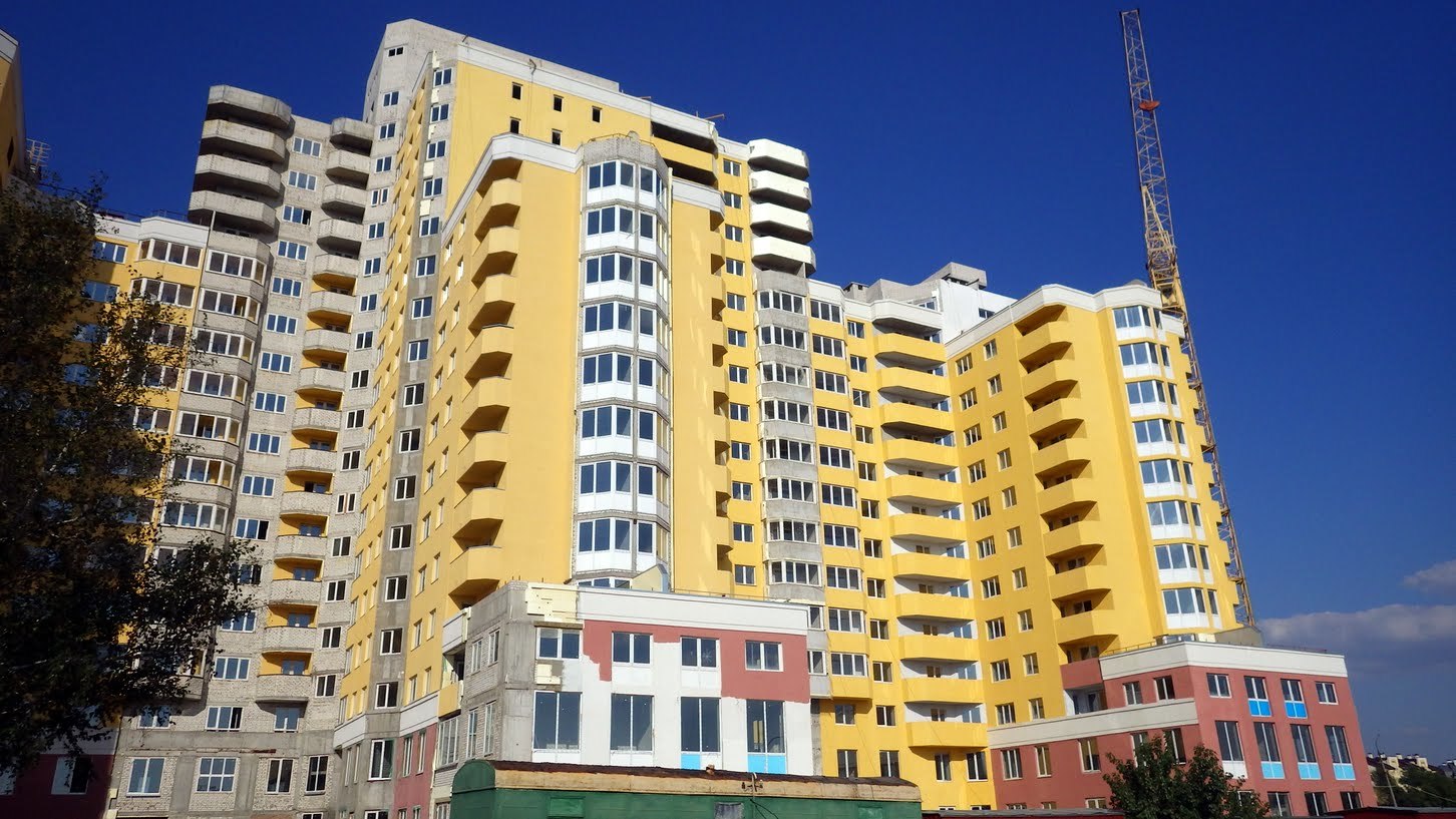

Не заключён договори с киевэнерго по электричестве , сейчас как бы строительный трафик идёт , в секции «Б» лифты не работают
Не заключены договора с киевводоканалом , вода идёт от скважины под домом( временная)
Нет благоустройства территории возле дома ( там работ на 3- 4 дня) ничего не делается
Не устранены недоделки в самих секциях в местах общего пользования
Вместо паркинга – мусорник и бассейн
Я жилец секции «Б» 11 этаж, не могу начать делать ремонт в квартире , так как не работают лифты
Не дом-комплекс , а полная разруха и безнаказанность как и большинство в нашей стране!
Уже начал отпадать местами фасад блока «Б» и « В» или образовывается грибок как с фасадах так и внутри дома в местах общего пользования , не сделаны перила на лестничных пролётах и …. Очень много не доделок !
Уже начал отпадать местами фасад блока «Б» и « В» или образовывается грибок как с фасадах так и внутри дома в местах общего пользования , не сделаны перила на лестничных пролётах и …. Очень много не доделок !sergei_ter

Ми інвестори та власники обʼєктів нерухомості в житлових будинках по вул. Є.Харченко 47А, 47Б, 47В (Леніна 47-59) .
Що згідно з п. 1.1 угоди від 29.05.2003 № 4 про спільну діяльність по будівництву комплексу житлових будинків в мікрорайоні Бортничі по вул. Леніна, 47-59 в Дарницькому районі м.Києва, укладений між Дарницькою районною в м. Києві державною адміністрацією (Замовник) , КП “Позняки-Інвест”(представник замовника) та СП “Інеком-Сервіс” (Інвестор), Сторони здійснюють проектування та будівництво комплексу будинків з вбудованими приміщеннями в мікрорайоні Бортничі по вул. Леніна, 47-59 в Дарницькому районі м.Києва.
З метою будівництва житлового будинку з обʼєктами соціального-побутового призначення по вул.Є.Харченка (Леніна),47-59 у м-ні Бортничі Дарницького району м.Києва, між КП “ФІНАНСОВА КОМПАНІЯ “ЖИТЛО-ІНВЕСТ” та ТОВ “Інеком-сервіс” було створено ФФБ (виду А) та підписано договір №47/А-7 від 22.08.2007 року (блок Б) договір № 62/А-20 від 19.11.2009 року (блок В) про організацію спорудження обʼєктів будівництва.
Враховуючи , що на даний час вказані житлові будинки введено в експлуатацію згідно даних декларацій:
блок “А”-17.01.2013 року;
блок “Б”-30.09.2015 року;
блок ”В”-14.04.2017 року;
але обсяг будівельних робіт до цього часу не завершено.
А саме:
1. Будівельно-монтажні роботи по квартирам бл.”В” та МЗК бл.“Б”та бл.”В”.
2. Не введені в експлуатацію ліфти бл.”А”,”Б”, в бл.”В” взагалі відсутні.
3. Не завершенні роботи по вхідним групам та паркінгу.
4. Не виконані роботи по благоустрою прибудинкової території бл.”А”,”Б”,”В”.
5. Не завершенні роботи по утепленню фасадів бл.”А”,”Б”та бл.”В”.
6. Немає підключення мереж житлового будинку бл.”А”,”Б”,”В” по постійній схемі.
7. Повністю відсутня система сповіщувачів: тепловий пожежний, димовий пожежний, димовий автоматичний, бл.”А”,”Б”,”В”.
Вищевказаний обсяг робіт на сьогоднішній день не виконується.
