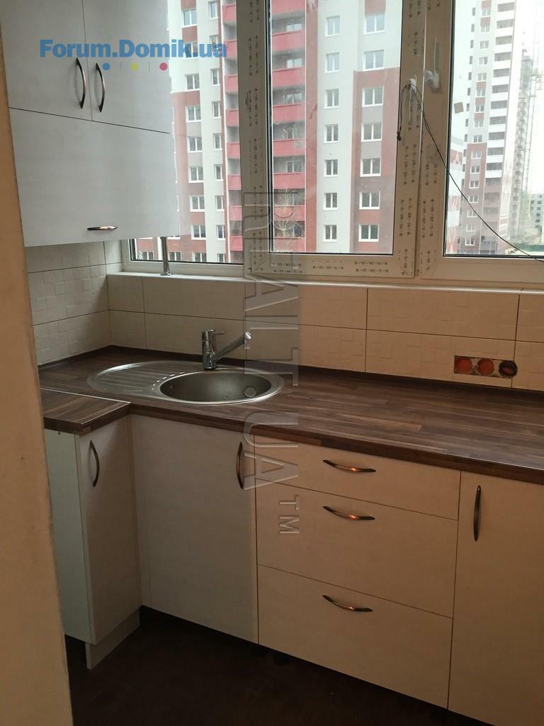

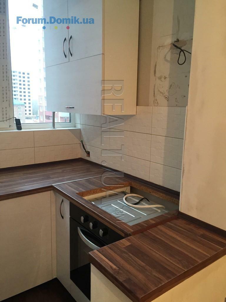

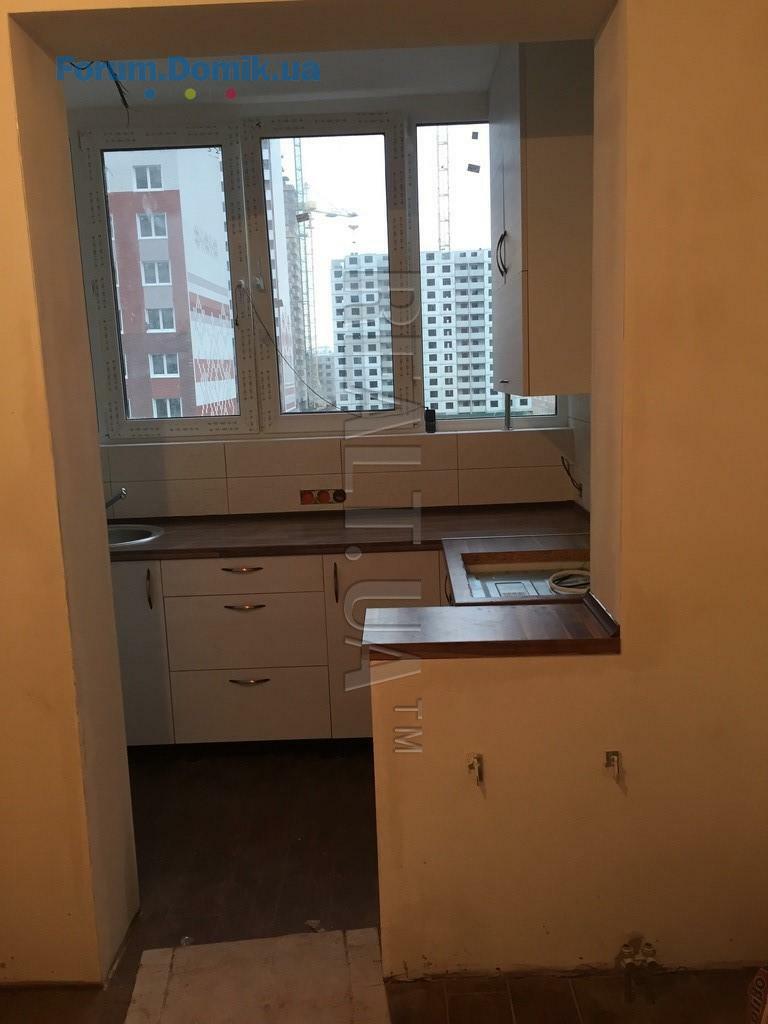

Цитата "Faraola":У меня вопрос с к тем, кто уже заселился или возможно к тем кого посещают такие же мысли как и меня. Я хочу объединить балкон с кухней...
Обычно просто делают столешницу на месте окна, а радиатор переносят в другое место. Фотки с Подолья (дом с Новусом, который уже сдали) для примера:
А как отвод воды делать? или подразумевают моечную машину? А в этой мойке мегонько чего-то там ополоснуть?
Прикольно сделано, но это как раз относится к тому, что писал barracuda (я так понимаю это текст из нашего договора), что делать этого нельзя. Я конечно так кардинально не планировала выносить кухню на балкон, а сделать его какой-то зоной отдыха возможно с барной стойкой или мини диванчиком. Но не смотря на то, что они вынесли кухню на балкон все же эту часть плиты, которая была под окном они не трогали и оставили как есть. Боюсь, что нас ждут разные истории, та как народ будет массово что-то переделывать и разрушать
, что уже происходит по моему в Подлили, на другом форуме писали, что на 1 этаже снесли несущие стены , объединили 2 квартиры (там можно увидеть тур агенство нынче) и в этом же доме над подъездной крышей кто-то себе решил балкончик продлить
Главное что бы дом не завалился, он и так не самого лучшего качества))Оленка-Оленка
спасибо за фото!все такое маленькое-как в хрущевке...это на балкончике поставили кухню?а как вытяжка?мойка?как плиту-куда подключать?
Квартира не моя. Но как понял из описания на форуме "риелт": убрали метало-пластиковый балконный блок и вынесли туда все коммуникации. Там всё элементарно делается. Особенно если есть деньги на строителей или у хозяина руки из нужного места растут
Под вытяжку и канализацию сверлятся в бетоне аккуратненькие отверстия алмазной резкой. (или на худой конец перфоратором)Труба с вытяжки прячется или под потолок или сверху кухонной мебели. Плита подключается к электричеству. Там на фото даже виден конец проводки уже подведённый к плите и вытяжке. Вроде хозяйка писала что просто ещё не успела купить плиту.
Трубы водопровода прячутся в штробу или опять таки за мебелью.
Такой вынос кухни целесообразно делать в однушках - добавляется как бы вторая комната.
Квартира не моя. Но как понял из описания на форуме "риелт": убрали метало-пластиковый балконный блок и вынесли туда все коммуникации. Там всё элементарно делается. Особенно если есть деньги на строителей или у хозяина руки из нужного места растутПод вытяжку и канализацию сверлятся в бетоне аккуратненькие отверстия алмазной резкой. (или на худой конец перфоратором)
Так тут кухня вообще перенесена на балкон...Я думала только об расширении площади кухни за счет балконного проема. Но если нельзя потому как- несущая стена и так как это риск для всего дома- я думаю, я это переживу. И хватит мне небольшой кухни, и хватит мне небольшого балкона. А вообще- то моя квартира - очень высокооо и вряд ли от этого переноса кто-то пострадал бы. Но я - законопослушный гражданин
