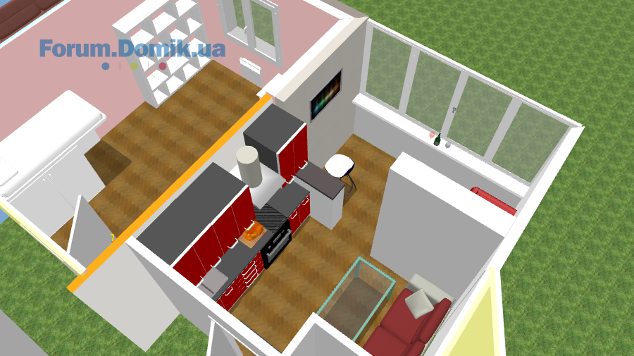

Цитата "benetton":а такой вариант никто не рассматривал?
кухню переместить на лоджию, а на кухне сделать мини гостиную?!
[attachment=0]43.jpg[/attachment]
Рассматривал, но это перенос мокрой зоны. Не совсем законно. Конечно это мог быть самый рациональный вариант. Знакомые так сделали в двушке от ДБК - 4 на Милославской. Вполне даже ничего.

Цитата "ghost_stone":
я не знаю на какой вес расчитаны наши лоджии. знаю что балконы выступающие обычно расчитаны на 200-300кг максимального веса.Есть ли такие ограничения для лоджий?
и как вы туда собираетесь вытяжки\коммуникации тянуть?
А если по размерам - то все вполне реально. вышел на балкон - он реально огромный. все встанет еще и место останется... только полочек навесных не будет. удобно ли это, когда полочки не под рукой? не знаю.
по вытяжкам и коммуникациям вопрос открытый, как это сделать я не знаю, поэтому и задаюсь здесь этим вопросом. Может знающие люди сразу скажут что, мокрую зону трогать нельзя, в том числе переносить ее на лоджию, или что это будет стоить столько денег что лучше купить еще одну квартиру)) часто тут такое приходится читать

Цитата "Инвестор 10":Такие же дома есть на Милославской, там живет друг. Вот фото 1-комнатной квартиры: кухня объединенная с балконом.
отличный вариант

Цитата "Oleg49":
Холодильник в лоджию направо. К стене.
мягкого уголка в программе нет, поставил диван, по холодильнику, летом ему тяжело будет при за бортом +40, и ТВ куда вешать?
Oleg49
O
Ветеран
1 665
13 липня 2016
08 січ 2017 14:29
ТВ вешаем на вентканал.
Диван разворачиваем на 90 градусов и ставим под стенку с лоджией. Но лучше угловой диван поставить.
Столешницу протягиваем до самых окон лоджии (на одном уровне). Под столешницей, которая в лоджии, шухлядки.
Холодильник запрячем в шкаф.
От столешницы до шкафа на уровне столешницы монтируем подоконник. Ширина 25-30 см. Под подоконником шкафчики.
Шкафчики спрячут трубы по стенах.
Створка окна возле шкафа в котором холодильник будет "глухой". Все равно от нее толку мало. Свет будет попадать в стену лоджии.
Плита на 4 конфорки.
Поскольку плита будет индукционной, то духовку сместим вправо.
Этот вариант тут уже обсуждали)
Два или три раза.
11 метров трубы от бойлера не хорошо
