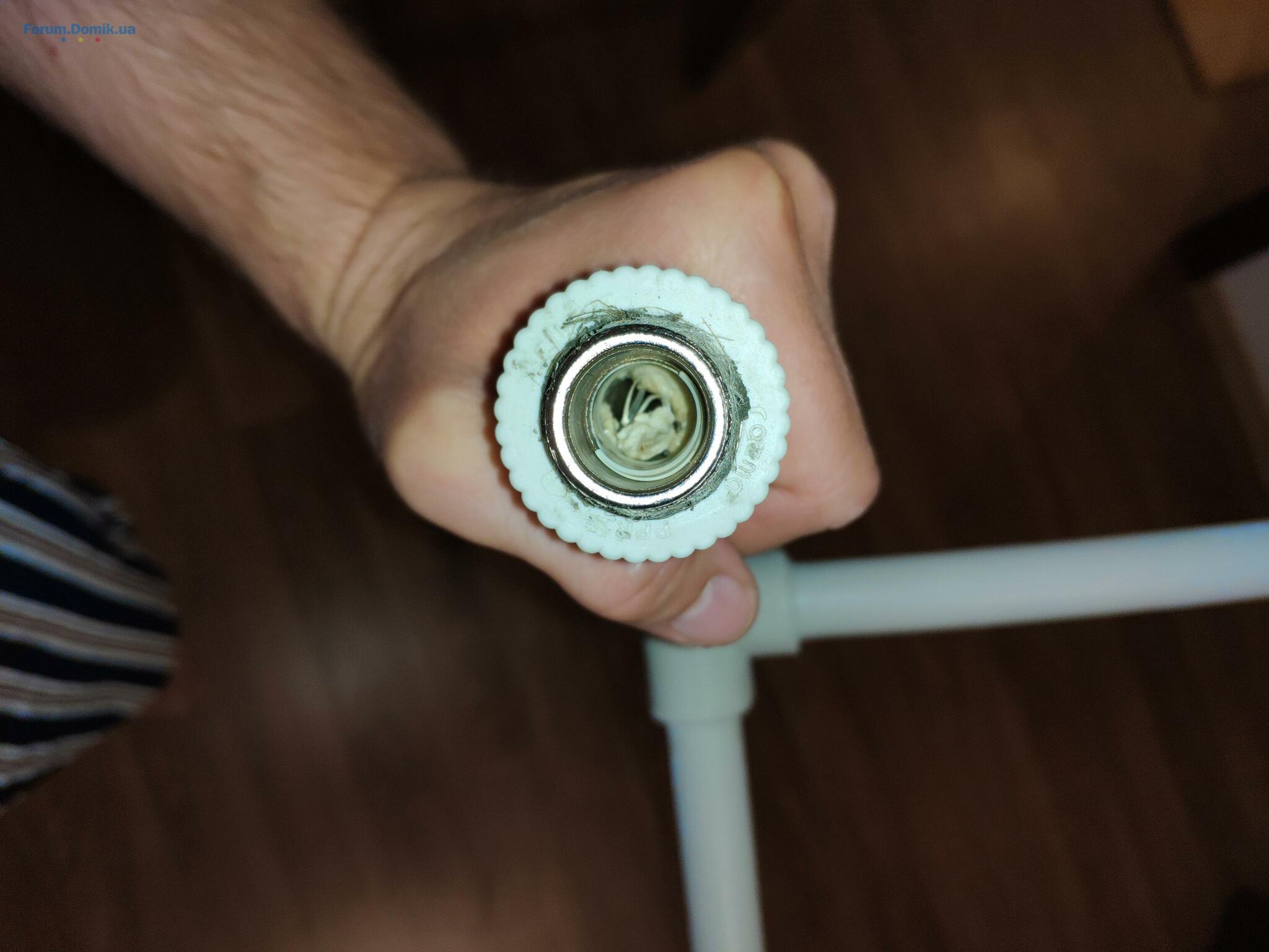

Цитата "Leonid S":Здравствуйте.
Подскажите пожалуйста, те кто уже получил квартиры. Вы редуктор сразу ставите на воду и трубы меняете или ждёте пока трубы порвёт и зальёт соседей потом чтоб менять ? Вчера с "независимыми" инженерами смотрели в моей квартире установленные к умывальникам трубы, они сказали, что под то давление воды которое в 24х этажных домах эти трубы со стыками/фитингами проживут совсем мало.
Одразу замінив труби на нормальні, армовані, і всім рекомендую
Пайку труб можна оцінити на фото нижче(
Шланги підводу води до умивальника і до унітазу теж під заміну, вони одразу потекли
Редуктори тиску стоять від забудовника, поставив на них 3 бар (але вони не на всіх поверхах стоять)
