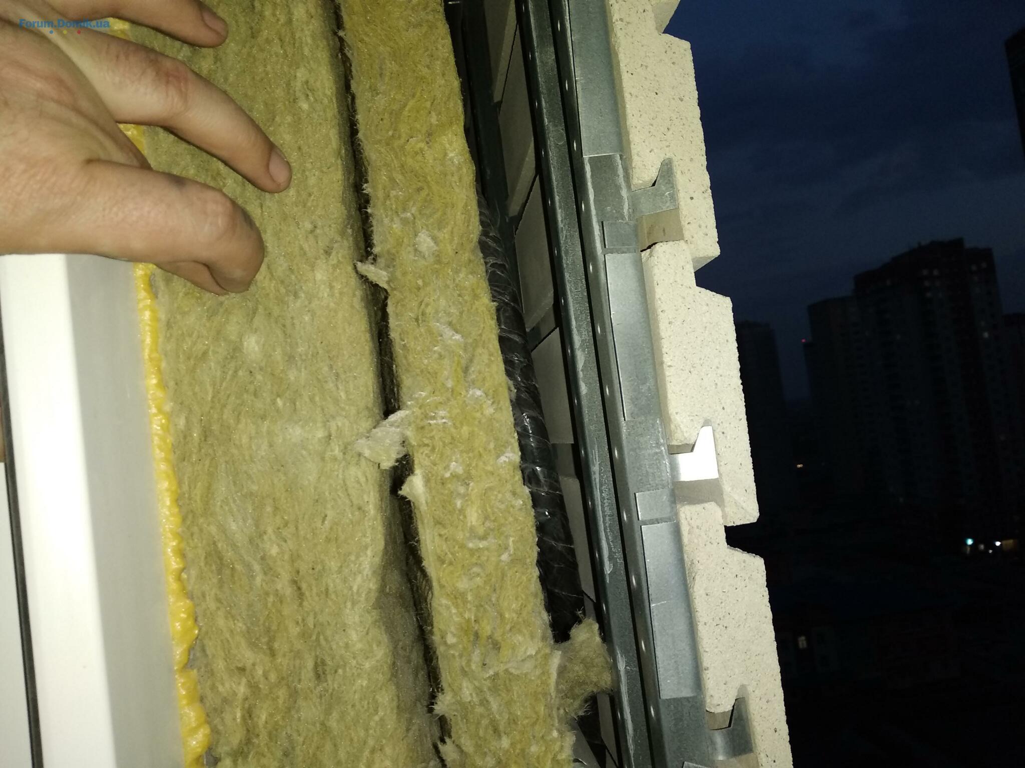

Разбирали сегодня облицовку в Патриотике. Вот так выглядит утеплитель. Внутренний мягкий, внешний жесткий. Суммарно сантиметров 5+3=8.

Цитата "Anrew":Разбирали сегодня облицовку в Патриотике. Вот так выглядит утеплитель. Внутренний мягкий, внешний жесткий. Суммарно сантиметров 5+3=8.
Интересно как разная плотность утеплителя повлияет на его характеристики в будущем.
Не может быть 5+3, должно быть 10+3
Ну вы же видите, что внутренний никак не в три раза толще внешнего. Разница толщин где-то в два раза.
DrFrog
D
Ветеран
2 198
14 листопада 2014
26 квіт 2018 05:50
Больше чем в 2 раза.

Цитата "Anrew":Суммарно сантиметров 5+3=8.
Шановний Anrew!
Дякую Вам за фото - пізнавально!
Проте не розводьте серед громади, будь-ласка, паніку!
На фото і у повідомленні відсутні аргументовані докази. Не озброєним оком видно, що розміри значно більше тих, що були вказані Вами.Навіть проста перевірка зображення показує що різниця товщин - більше ніж 2 рази.
Товщина першого шару явно більше 3см (судячи з фото приблизно 4-5см)Anonymous

Цитата "Torden":
Шановний Anrew!
Дякую Вам за фото - пізнавально!![]()
Проте не розводьте серед громади, будь-ласка, паніку!На фото і у повідомленні відсутні аргументовані докази. Не озброєним оком видно, що розміри значно більше тих, що були вказані Вами.
Навіть проста перевірка зображення показує що різниця товщин - більше ніж 2 рази.Товщина першого шару явно більше 3см (судячи з фото приблизно 4-5см)
А какая у вас простая проверка? Например я вижу край белой металлопластиковой рамы с резинкой которая в реальности имеет 14мм. Толщина шара тонкого слоя который якобы 3см с натягом больше в 2 раза чем рама окна.
Простая проверка - фото с рулеткой. Иначе "на глаз" или по фото "на глаз" - куча оптических обманов. Замер рулеткой + фото этого замера - уже не оспоримый факт.

Цитата "Torden":
Шановний Anrew!
Я постараюсь, сегодня сфоткать с рулеткой, если до моего приезда раборчие не закроют откос отливом. Я написал свои впечатления, но 5 см на внешнем слое нет. А внутренний слой реально очень мягкий и его можно как сжать до 3 см, так и распушить до 7-8.

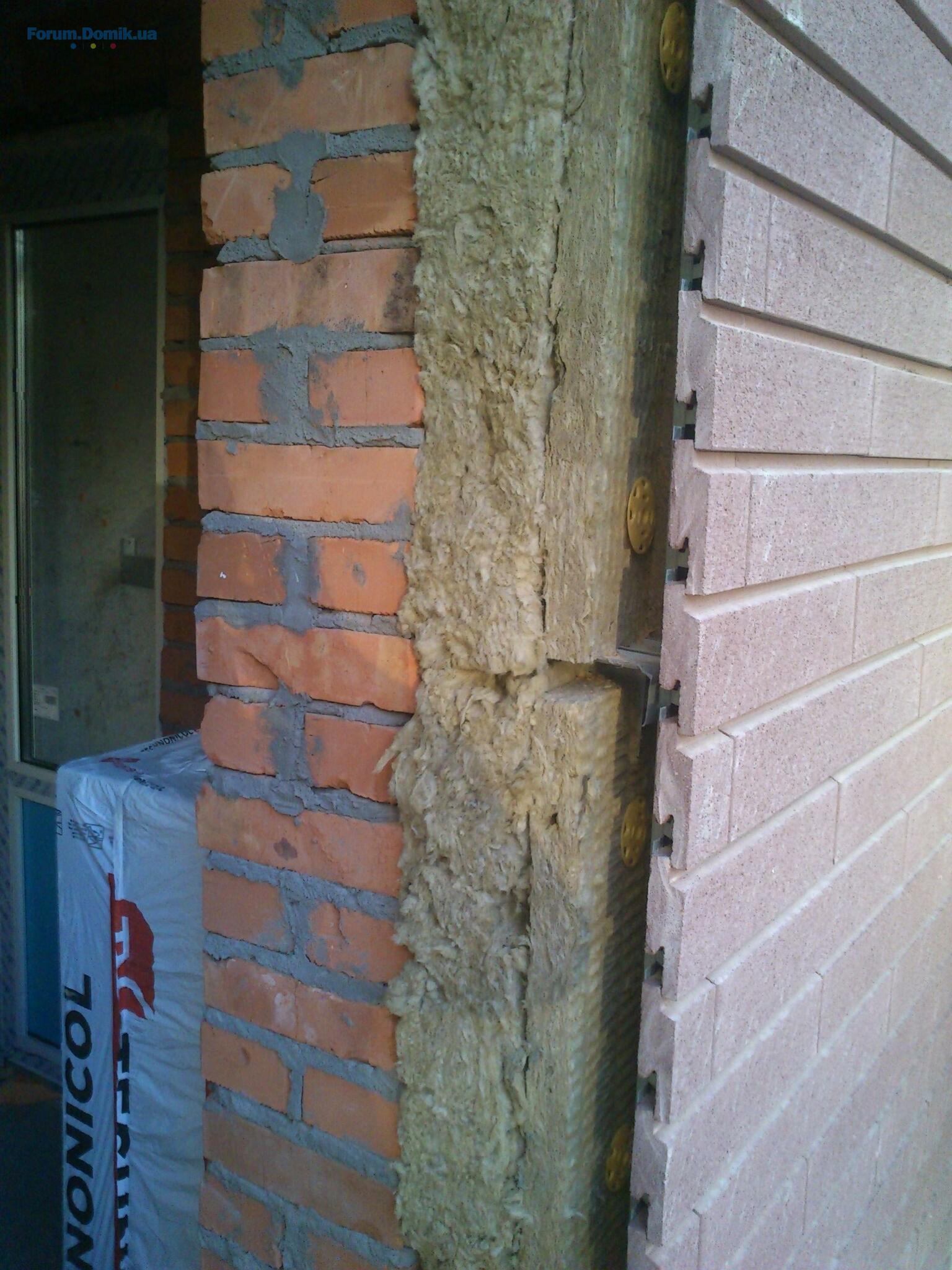

Вот такой утеплитель на стенке возле парадной в 12 доме.
В вентилируемом фасаде должна оставаться воздушная прослойка для циркуляции воздуха. так что промежуток без ваты не лишний
