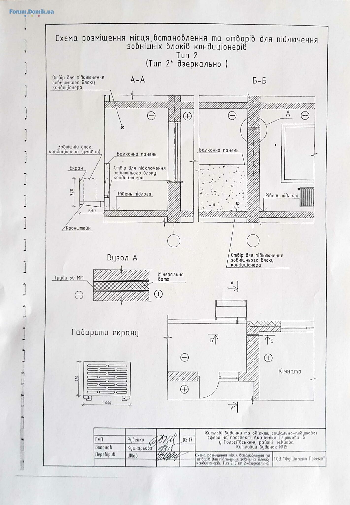

Цитата "Simonoff":А кто знает: куда Аркада планирует выводить крепежи для кондиционеров? Внутрь либо наружу балкнов?
Правильно ли я понимаю, что при крепеже внутрь балкона, теоретически, утеплить его не получится. Получится теплоотвод внутрь, и летом станет невозможно находиться внутри
Офіційна схема, яку нам дали при оформленні ФФБ
Спасибо!
Какой у вас дом? Я не помню у себя такой схемы (у меня 18 и запланирован подобный блок), посмотрю дома
SilverF
599
29 серпня 2017
20 лист 2017 15:46
Цитата "Simonoff":
Спасибо!
15-й. Тут писали, що схеми почали вручати, починаючи з 14-го будинку
Получается, что не все так безоблачно: кондишн цепляется на балконной плите и нет общего слива конденсата.
Так, але побачимо, як реалізують в 14-му
Для однушек такое еще канает, но вот для двушек,а тем более для трешек уже полный отстой! Хотябы уже централизованую трубу для слива конденсата сделали(а заодно и полив газонов обеспечить
Спасибо, но это для однушек.
SilverF
599
29 серпня 2017
21 лист 2017 08:19
Ні, це для всіх. У нас 2К, наприклад
