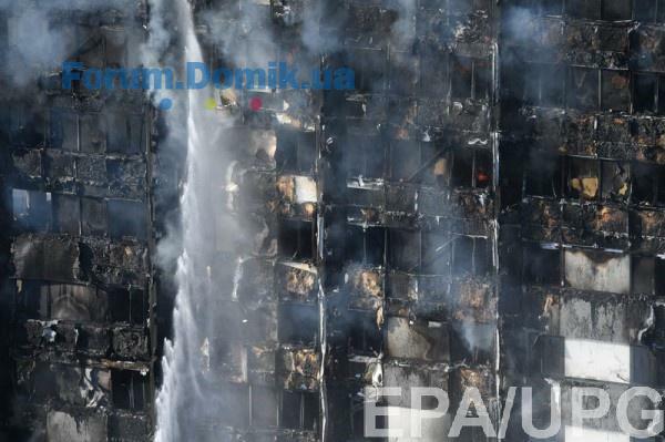

Цитата "Egouar":
Вы описываете внутренности дома, но по фото видно, что горела и плавилась в основном обшивка.
Судя по сообщениям, огонь скорее всего вначале распространился внутри дома, а потом уже перекинулся на обшивку(точнее ее элементы).
Возможно в доме была кроме вытяжной вентиляции еще и приточная. Если по вентиляции поступает в квартиры газ с температурой этак градусов 500 то это гарантированный дом-факел, что наиболее вероятно там и произошло. На некоторых кадрах видно, что горит внутри, и при этом стекла целые. Получается горение фасада скорее всего второстепенно в этом пожаре. Но сам факт наличия горючих материалов под вентилируемым фасадом - жесть!

Цитата "Fabriek":
похоже через фасад, там наверное нарушили нормы с утеплителем, подобное в Киеве было
Не очень похоже, что горел утеплитель:
