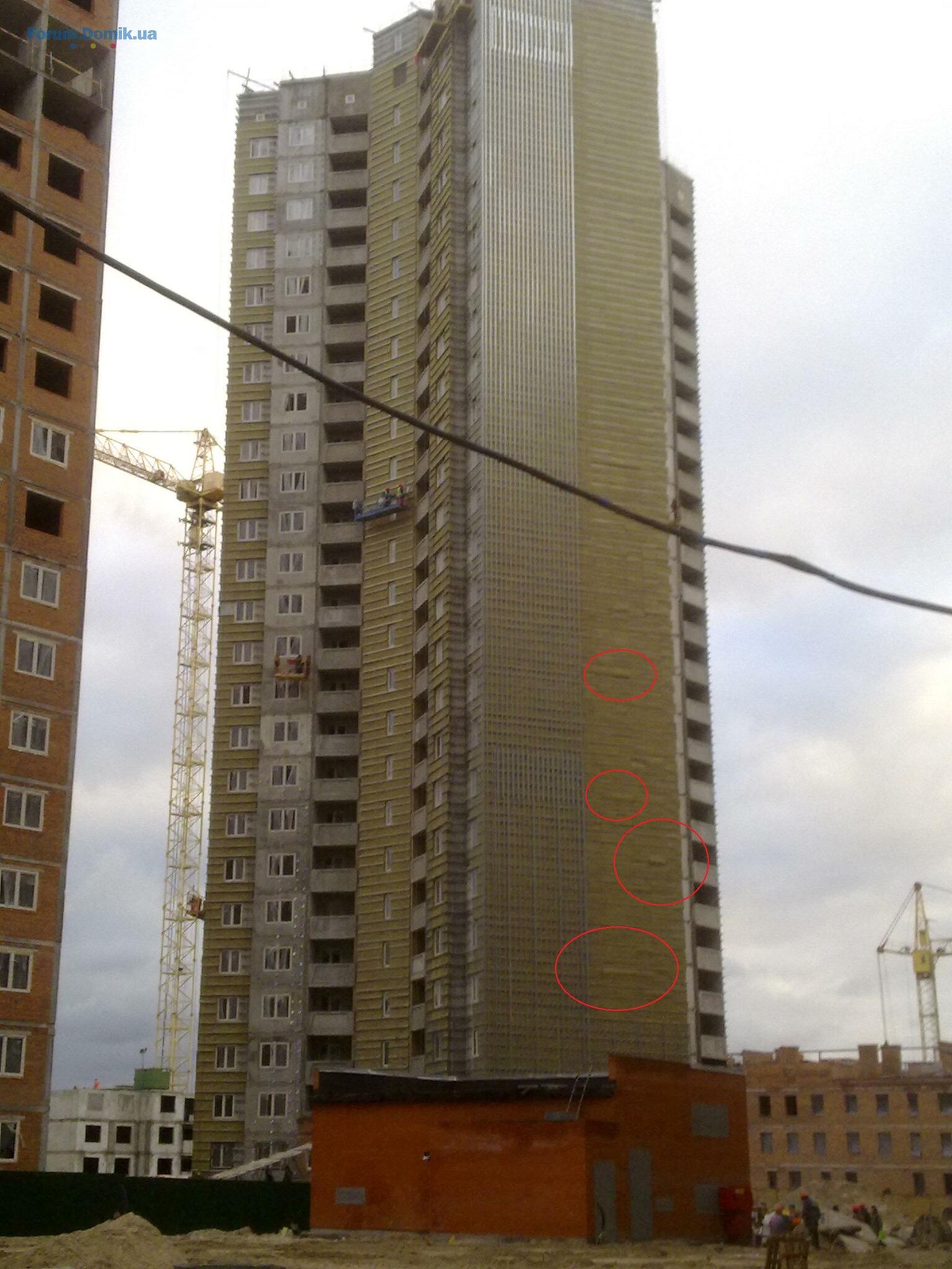

Я не уверен, но есть такая пословица, которая мне, как инвестору, сейчас весьма близка:
"Лучше переб..деть, чем недоб..деть!"
На обеих фотках та сторона, которая смотрит на "Степовой"...
Надеюсь, что сделали таки по технологии, но было бы очень хорошо проверить...
Вот фотки:
Вот фотки:

Смотрите - правая часть под плитку еще не подготовлена, под плитку крепят вертикальные направляющие.
По фоткам с ветки Степового видно, что правую часть только начали крепить нормальным количеством зонтиков - по 5 зонтиков на лист ваты (на фото закреплено норм количеством где-то до 10 этажа), выше есть зонтики, но по 1-2 на лист ваты (должно быть 5), а с 23 этажа по тех. этаж вообще не закреплено зонтиками. Сейчас будет ездить люлька и дозакреплять норм количеством зонтиков, а потом крепить направляющие под плитку.
С левой стороны это все уже сделано, так что не переживайте, все гут.

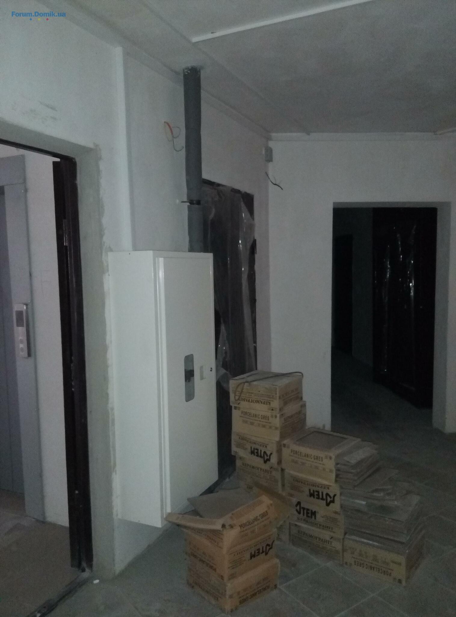

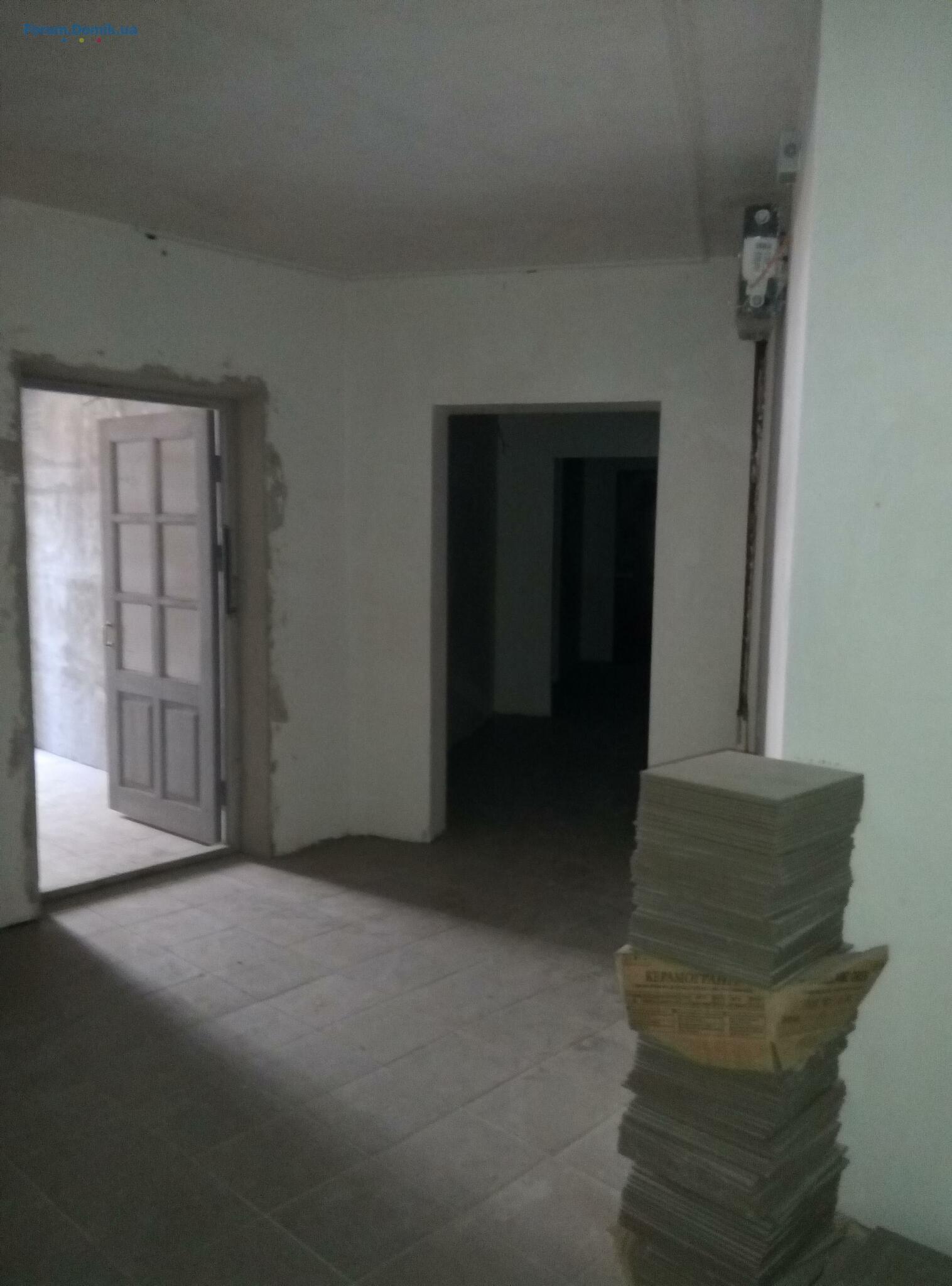

Добрый вечер, форумчане! Сегодня удалось побывать внутри дома....Правда квартиры все закрыты.... Звонила ключнице. Ответ был: "Квартиры пока нечего смотреть, ибо там голые стены. Отопление не подведено толком, по этому холодно внутрянку делать. Ждите ордера на просмотр". Но работа идёт, видела строителей в приличном количестве, суетятся даже) ....В итоге, как обычно, охрана выставила, но кое-что удалось заснять. Фото внутри дома - второй этаж. Выше не полезла)

Спасибо! Ну видно, что осталась чистовая отделка, а так, вроде все закончено. Ну и отлично, надеюсь все будет в срок!
