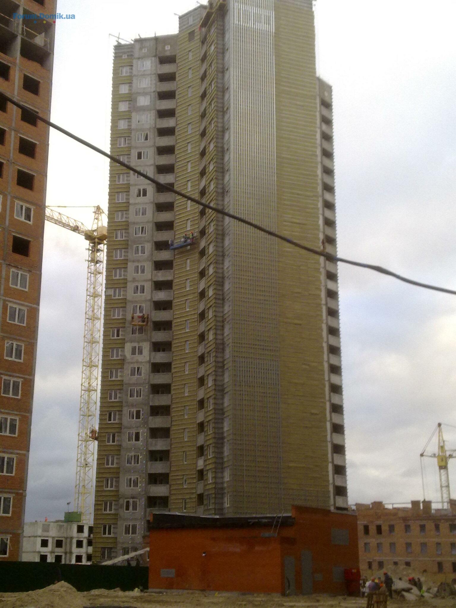

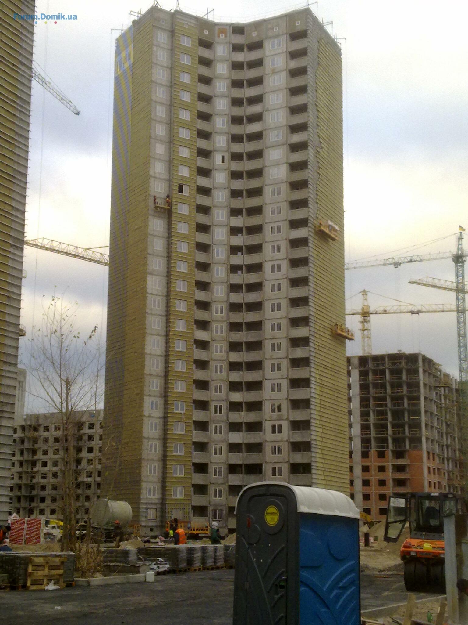

"Азовский" сегодня.

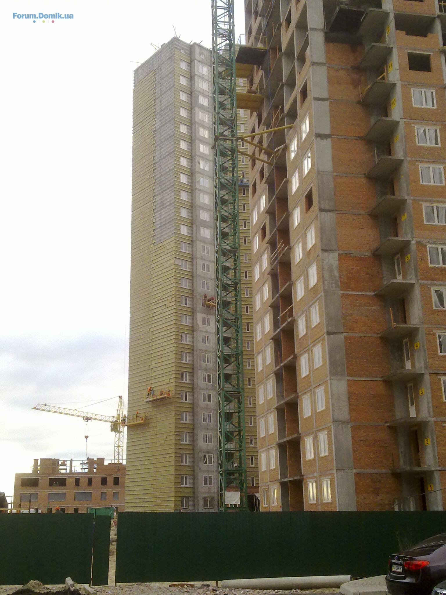

Цитата "aizberg":"Азовский" сегодня.
Кто-то видел, минвату крепят зонтиками, а то по фото не могу разглядеть их присутствие?

04 груд 2015 08:35
Был сегодня утром возле дома - зонтиками крепят, все норм.
Та и вообще - темп очень неплохой, много люлек катаеться, начали ложить плитку, красивый узор получаеться.
Вы точно зонтики видели? Я видел просто вату, которая удерживалась металлическим профилем. Зонтиков не наблюдал. Вот цитата с "Другого форума":
"что это за технология крепления такая, когда на торце дома Азовский рабочие в люльке вместо того чтобы зонтики-крепления ваты прибивать вместе с ватой к стене дома тупо их вставляют в вату и прижимает рукой. Вот так: вставил рукой и сверху прихлопнул рукой. Никаких дрелей и перфораторов - просто втыкают. Это же профанация крепления утепления в явном виде! Я это случайно увидел в бинокль когда рассматривал новус.
Очередная халтура от Аркады. А сколько мы ещё не видели..."
Может т.к. невооруженным взглядом качество исполнения проконтролировать нельзя (охрана не пускает), зонтики решили округлить? Сейчас уже по быстрому кладут плитку на местами вздувшуюся вату...

Vetal111
V
291
29 січня 2013
06 груд 2015 21:52
Они сначала закладывают вату в профиль, потом крепят зонтиками,потом крепят профиль под плитку, а потом уже плитку. Зонтики видел на всю высоту дома по той полосе,где ездит перваю люлька. Остальные люльки, если не ошибаюсь, зонтиками еще не крепили. Вы точн видели, что плитку ложат на незакрепленную вату?
