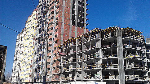

Цитата "Вова Марлов":на картинке явно видно, что выпуска все одной высоты - значит одного диаметра, предположительно диаметром 16 ну максимум 20мм, очень не типичное армирование,
большая просьба, для чайников в строительстве и прочих нулей как я, на русском можно?))) в чем там именно дело и чем грозит?
если что, я совершенно не в курсе что такое выпуска и по поводу армирования тоже не очень
мне по-простому плиз

Ну скажем пилоны ( конструкции у которых ширина в несколько раз меньше чем длинна) для вас можно просто колонны, особенно на первых этажах всвязи с возникновением в них больших нагрузок ( крутящего момента, продольных и поперечных) (т.к. площадь сечения маленькая) армируется "обычно", арматурой диаметром 25-28мм , все конечно зависит от суммарных собранных нагрузок со всего здания ( постоянных, временных, кратковременых, ветровых, снеговых, сейсмических и т.д.)и расчетной схемы ( количество вертикальных конструкций и их сечение), а лифтово лестничные блоки армируются меньшими диаметрами так как являются ядрами жесткости и нагрузка распределяется по всем стенам (площадь которых значительно больше пилонов) следовательно и момент инерции сечения больше, но и в этих стенах напряжения возникают не равномерно и поэтому какая-то часть стен армируется диаметрами 16мм, какая-то часть может 12мм, а может быть вставочка и из 22 арматуры, я говорю про вертикальную арматуру ( не будем затрагивать горизонтальныю
)так вот выпуска - это анкера из арматуры которые будут держать все здание что бы оно не оторвалось от фундамента во время ветра например и не перевернулось ( очень грубо), их диаметр такойже как и диаметр вертикальной арматуры в каждой конструкции соответственно, арматура выпусков и вертикальная арматура конструкций соединяется внахлест (я имею ввиду именно эту фото) по нормам это должно быть 60 диаметров, то есть выпуск должен торчать над бетоном на 60 диаметров выше чтобы обеспечить правиль..... чтобы все было хорошо))может нахлест быть и меньше 50 например на усмотрение конструктора ( в старых нормах это значение равно 40 диаметрам), но в зависимости от диаметра высота выпусков разная 25мм*60д=1500мм или 12мм*60д=720мм., а на этой картинке все одинаково, и пилоны и диафрагма жесткости все одинаково, как будто все запасы которые закладываются при расчете были "срезаны", я не говорю про несущую способность этой конструкции, я лишь говорю о том что это не типично, и может быть вызвано экономией металла, и отсутствием пройденой экспертизы проекта (хотя экспертиза не особо гарантирует что проект проверили специалисты , все мы знаем больное место нашего государства!)
)так вот выпуска - это анкера из арматуры которые будут держать все здание что бы оно не оторвалось от фундамента во время ветра например и не перевернулось ( очень грубо), их диаметр такойже как и диаметр вертикальной арматуры в каждой конструкции соответственно, арматура выпусков и вертикальная арматура конструкций соединяется внахлест (я имею ввиду именно эту фото) по нормам это должно быть 60 диаметров, то есть выпуск должен торчать над бетоном на 60 диаметров выше чтобы обеспечить правиль..... чтобы все было хорошо))может нахлест быть и меньше 50 например на усмотрение конструктора ( в старых нормах это значение равно 40 диаметрам), но в зависимости от диаметра высота выпусков разная 25мм*60д=1500мм или 12мм*60д=720мм., а на этой картинке все одинаково, и пилоны и диафрагма жесткости все одинаково, как будто все запасы которые закладываются при расчете были "срезаны", я не говорю про несущую способность этой конструкции, я лишь говорю о том что это не типично, и может быть вызвано экономией металла, и отсутствием пройденой экспертизы проекта (хотя экспертиза не особо гарантирует что проект проверили специалисты , все мы знаем больное место нашего государства!)julson

Вова Марлов, у меня тоже вопрос к Вам, как к специалисту: на сколько нормально на троещинском грунте строить 16-тиэтажки без свай, как это сделано с первой секцией Жемчужины Троещины и сейчас делается с ЖК Деснянским?

Цитата "GeorgeM":на сколько нормально на троещинском грунте
обращаю внимание на то, что по нечетную сторону Закревского в советские времена был завезен нормальным слоем чернозем, пусть он выветрился, туда сюда, но он есть
со стороны же ЖТ никогда ничего не завозили, там просто песок
когда рыли озеро возле ЖТ, то рыли в зыбучих песках
первые годы вокруг озера не было никаких деревьев и помню две девочки гуляли вдоль воды (а пологого берега не было) и их привалило и засыпало песком на смерть
с 90х немного видать ветром надуло земли и принялись кое-какие деревья
но так вообще песок песком, как в сахаре

Старожилы-бабульки из села Троещина когда-то рассказывали, что место, где начали строить жилой массив, всегда было достаточно болотистым. Поэтому, наверное, и рыли озера для понижения уровня грунтовых вод. Также, ещё поэтому большая часть Троещины при застройке была насыпана песком. Это четко видно по окраинам массива (Милославская, Радунская) - уровень поверхности земли застроенной части выше.
Большого слоя чернозема никогда на Троещине не видела. Когда расскапывали что-то для ремонта коммуникаций, то на срезе было видно макс. 30-40см черной земли, остальное песчаный грунт (возможно с минимальными примесями глины, но могу ошибаться).
Застройщик не мог не учесть все эти нюансы. Даже если объект не проходил экспертизу, то заключение по геологии участка должно быть.

Цитата "GeorgeM":Вова Марлов, у меня тоже вопрос к Вам, как к специалисту: на сколько нормально на троещинском грунте строить 16-тиэтажки без свай, как это сделано с первой секцией Жемчужины Троещины и сейчас делается с ЖК Деснянским?
Без свай нехорошо конечно, полтавских песков на троещине помойму нет (это вид песков пылевидных очень плотный, который может служить естественным основанием для фундамента), не знаю что там с уровнем грунтовых вод, не видел разрез, но если он высоко это оч плохо, потому что он может например раз в 70 лет или 30 или в эту весну ( не дай Бог конечно) взять и подняться в результате стихийного бедствия ( паводка наводнения, проливных дождей), вот тогда и начнет плыть безсвайное основание(при сходе воды частички грунта находящиеся под большим давлением будут сремиться уплыть из под него и убегут из под фундамента), а вот именно во время стихийного бедствия или черезвычайного положения ввиде пожара , урагана и может негативно сказаться отсутствие запаса в несущих конструкциях здания, я не говорю уже о человеческом факторе во время строительства, ведь понятно , что на стройке на которой экономят работают и менее квалифицированные работники

Arabeska, вот смотрите, вторая секция 18 этажей с комбинированным фундаментом - сваи и монолитная плита, а первая 16 этажей только на плите и разница всего 2 этажа. Тут дело скорее в том, что первую секцию старались гнать в рекламных целях максимально быстро и не захотели тратить время на сваи. А на счет геологии, я Вам расскажу поучительную историю на примере Схидной Брамы, просто скопировав из той ветки свой пост.
про проблемы с геологией можете и сами найти на ОФИЦИАЛЬНОМ сайте Объекта в новостях:
Знаете, чем все закончилось? УКО срочно понизило этажность первой секции с 25-ти до 18-ти этажей.
Что такое Секция 2? Это второй подъезд единого дома с Секцией 1. Вы думаете, они провели геологические изыскания под одним подъездом, проектный институт разработал для них свайное поле (столь специфическое, что сами не справились), а потом на уровне 14 этажа начали тоже самое для второй зеркально-симметричной части дома?Цитата:По состоянию на 19.03.2013г. по ЖК «Східна брама» ведутся строительные работы:
