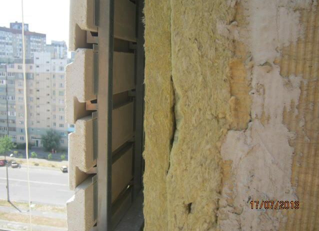

В Милославичах пленки тоже не видать. Вот фото с дома №8 на Троещине:

Вот, вот!!!Википедия не врет, а подтверждает все выше описаное " С целью предотвращения выдувания воздуха из утеплителя он накрывается ветрозащитной, паропроницаемой мембраной (пленкой). Применение вентилируемого фасада с утеплителем выносит «точку росы» за пределы несущих стен здания в зону утеплителя." (цитата из Википедии)! Поэтому на данном этапе застройщик предлагает нам перспективу мерзнуть,мокнуть и покрываться плесенью((( Нужно разбираться с этой проблемой

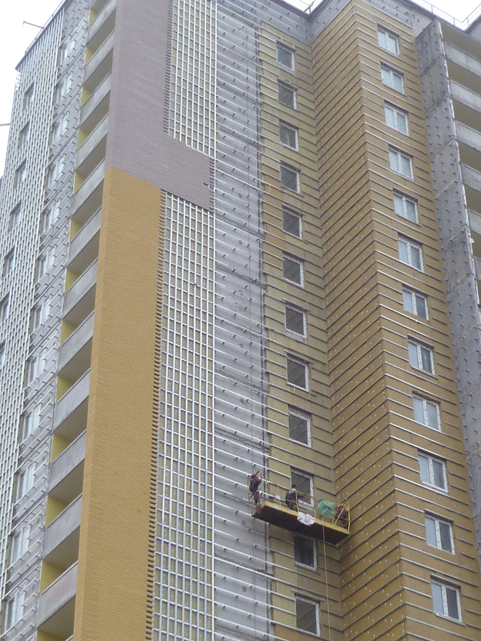

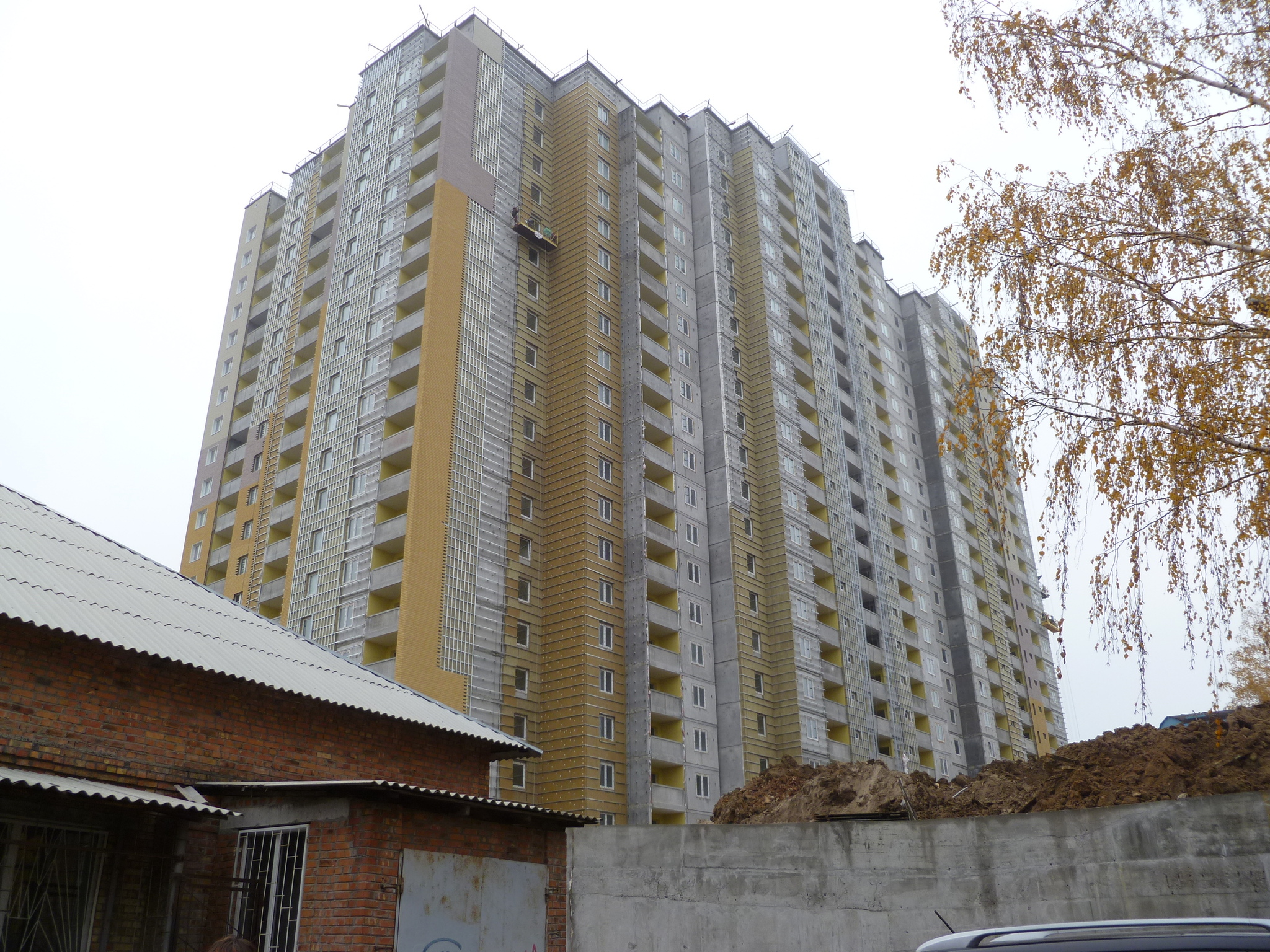

Новые фотографии со строительства
