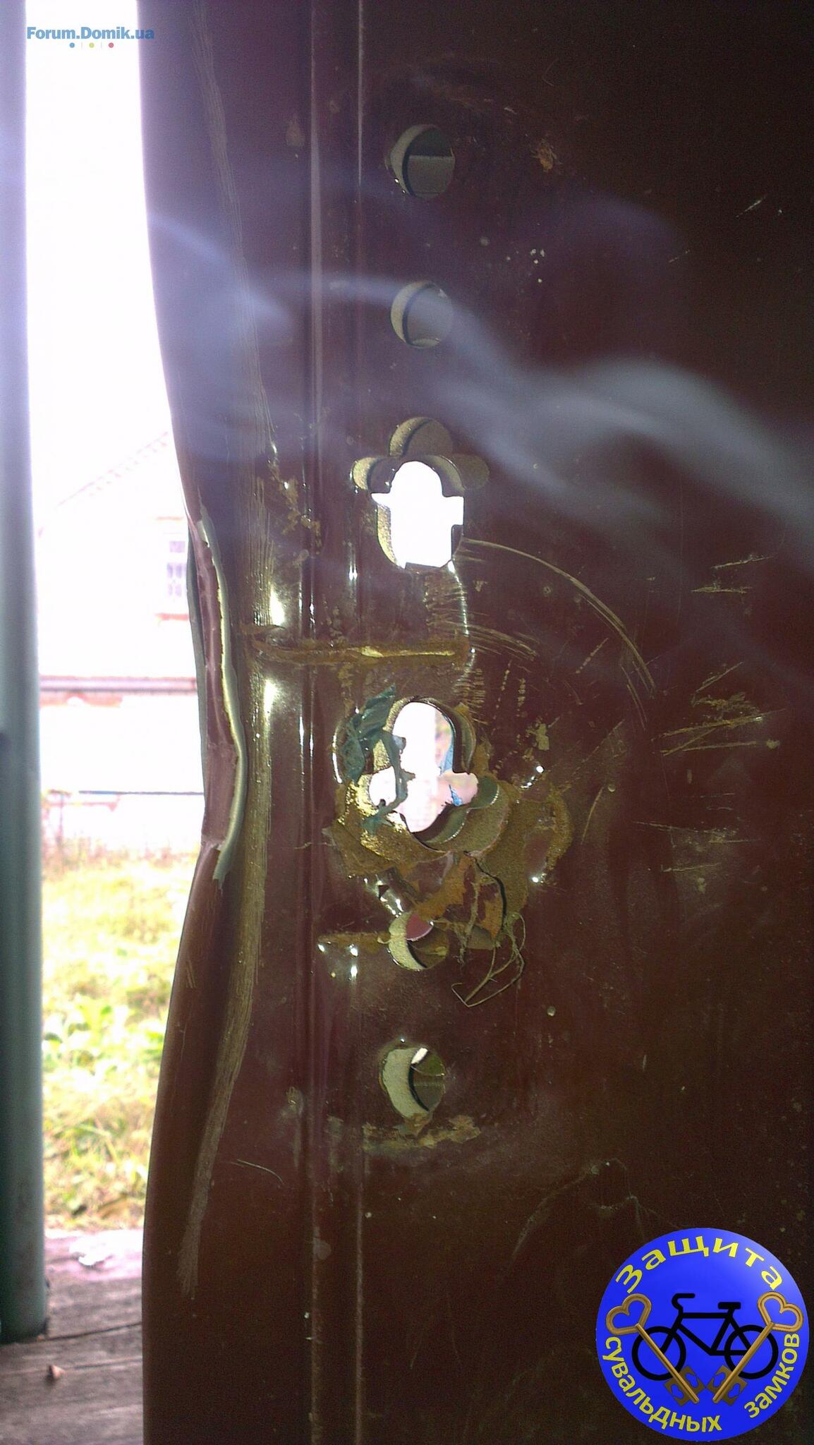

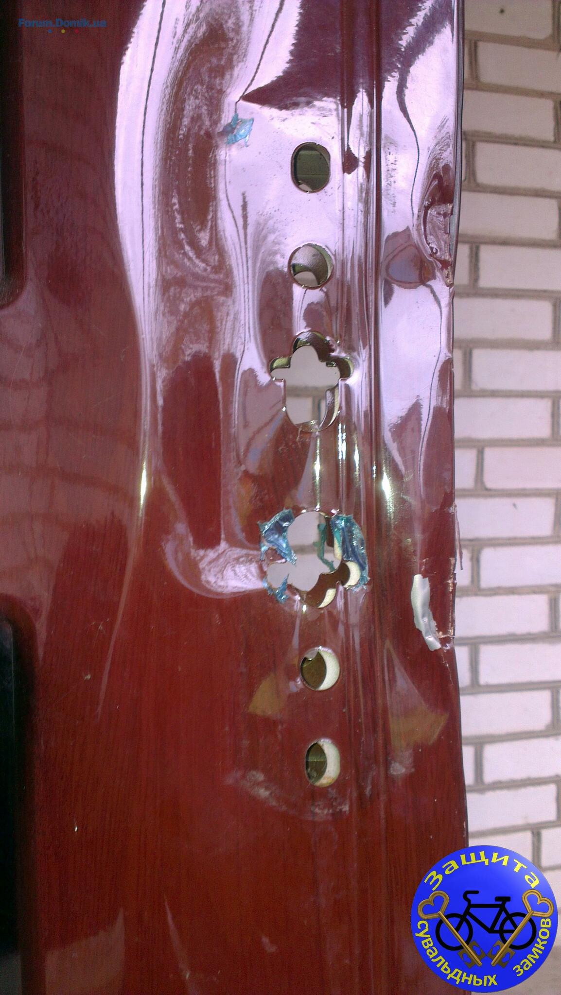

И китайская с доработкой выдерживает вандала.

И вторая сторона

Цитата "Львятник ":И вторая сторона
и фото коробки? т.к. в китайской двери после определения места ригелей, не мудрствуя лукаво, просто продавливают коробку. и никакая доработка кроме как укрепление коробки уголком вам не поможет.
Да китай ге полное, не советую брать. Но в данном случаи имущество клиента осталось на месте, дверь сдана на металлолом, установленна хорошая дверь в замен китайской.

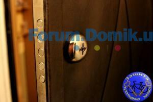

Цитата "zizu70":
огорчу Вас , главные в двери замки!!!!
Замки тоже надо защищать - марганцевые пластины, защита цилиндра, защита сувальдного замка.
Защитная накладка на сувальдные замки "ЯК", от интеллектуального вскрытия двери.
