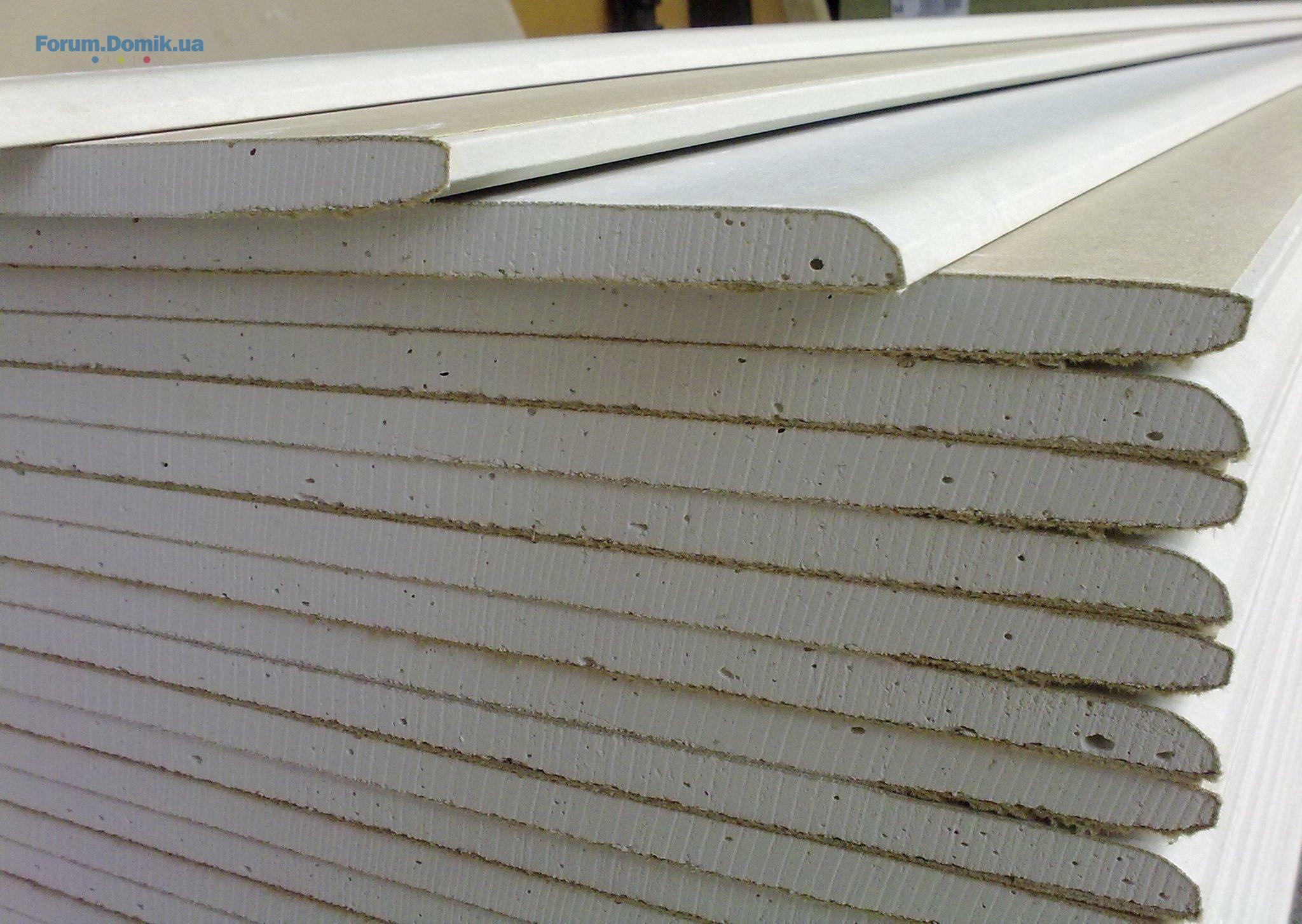

История гипсокартона весьма интересна. Этот стройматериал был изобретен в XIX столетии американцем Августином Сакеттом. Он был хозяином бумажной фабрики и пребывал в поиске новых способов применения бумаги. Именно эти поиски и привели «бумажного экспериментатора» к новому виду бумаги — «строительной доске» (прародителю гипсокартона). Тогда ее толщина равнялась 15 мм и составляла из 10 бумажных слоев, скрепляющих гипсовую полоску. Успешный изобретатель поспешил оформить патент на новый строительный материал.
Интресно, что сейчас во всем мире используют другой, гораздо универсальный и добротный вид гипсокартона. В том виде, в котором гипсокартон знаком нам сейчас, его запатентовал американский инженер Кларенс Утсман.
Состав листа гипсокартона таков: 91,1 % составляет двуводный гипс, 5,78 % — картон, 1 % - влага и крахмал. Листы гипсокартона крепят с помощью клея к облицовочным поверхностям гипсовыми мастиками или с помощью шурупов.
Гипсокартон хорошо прижился на стройке — это простой в работе, недорогой и практичный материал для выравнивания стен, потолков, создания арок и гнутых элементов.

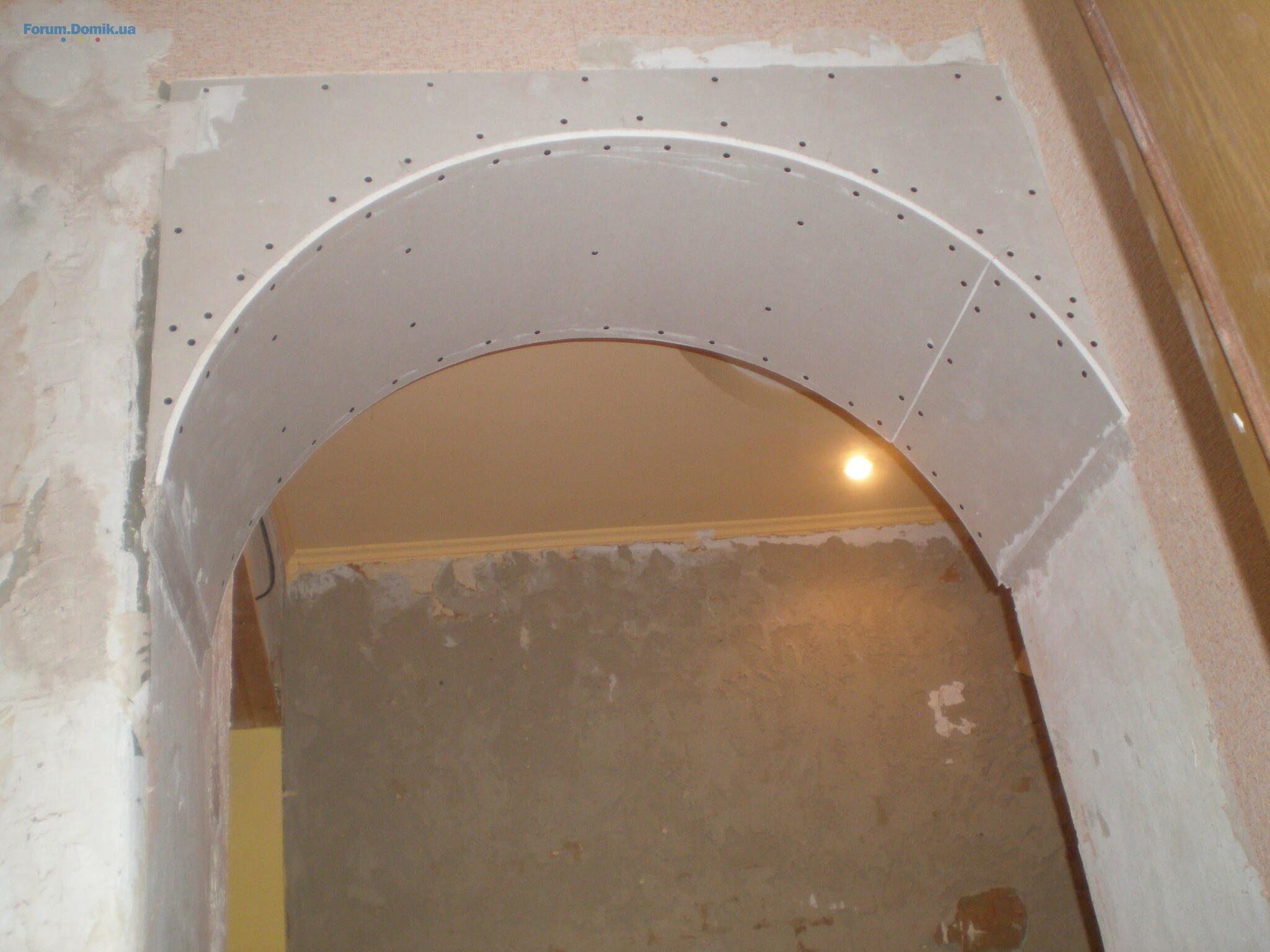

Потолочный гипсокартон чаще всего применяется для выравнивания потолков и монтажа многоуровневых. Он хорошо гнется, и из него можно делать криволинейные детали: волны и дуги арок.
Арочный гипсокартон используют при монтаже сложных криволинейных конструкций. Он тонкий (6 мм), с армированным стекловолокном сердечником и хорошо выгибается, не трескаясь и не ломаясь.

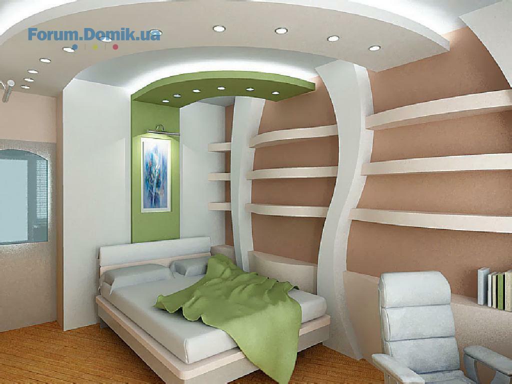

Гибкость и легкость
Второе достоинство гипсокартона — это его гибкость и легкость применения. С помощью данного материала можно воплотить в жизнь самые интересные и необычные идеи. Из него можно создать любые формы — от прямоугольных каскадов на потолке до полукруглых арок. Также он может послужить для изготовления различного рода ниш или установки встроенных светильников.

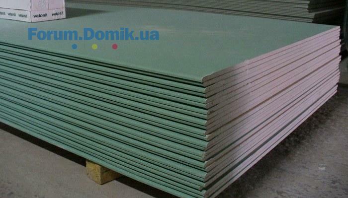

Водостойкость
Специальные влагостойкие листы гипсокартона не впитывают влагу. Таким образом, их можно смело использовать на кухне и в ванной, не опасаясь деформации и разрушения отделки.

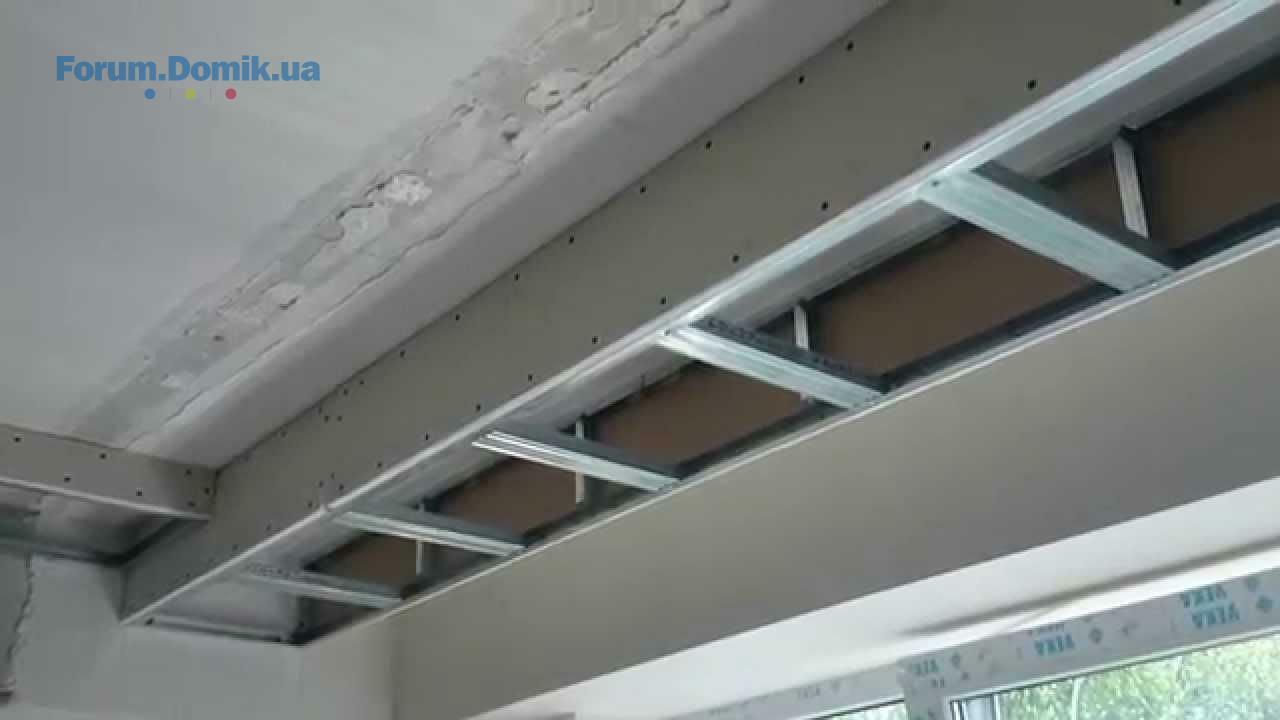

Скрытие коммуникаций с помощью гипсокартона
Легкое скрытие коммуникаций — еще одно преимущество гипсокартона. Пространство, которое образуется после установки панели, отлично подходит для того, чтобы спрятать ненужные провода или другие коммуникации. Но стоит учесть, что если не сделать специальные ревизионные люки , то при необходимости ремонта коммуникаций придется снимать всю панель в поисках поломки.

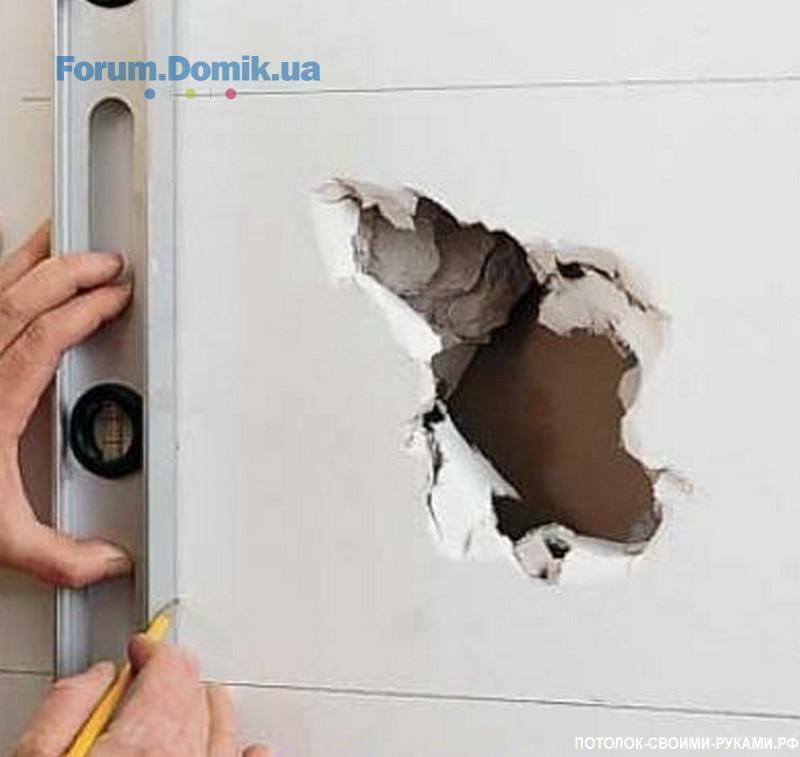

Хрупкость
Основной недостаток гипсокартона — недостаточная прочность. Гипсокартонный лист может треснуть при транспортировке, установке или эксплуатации. Поэтому стоит быть особенно аккуратным при отделке или возведении перегородок, а лучше — доверить это дело опытному строителю.
По этой причине не рекомендуется использовать гипсокартон там, где предполагаются серьезные нагрузки на стены. Если планируется монтаж на стену полок, телевизионной стойки и прочих тяжелых конструкций, следует использовать для отделки двойной слой гипсокартона. Только так можно обеспечить надежность крепления.
