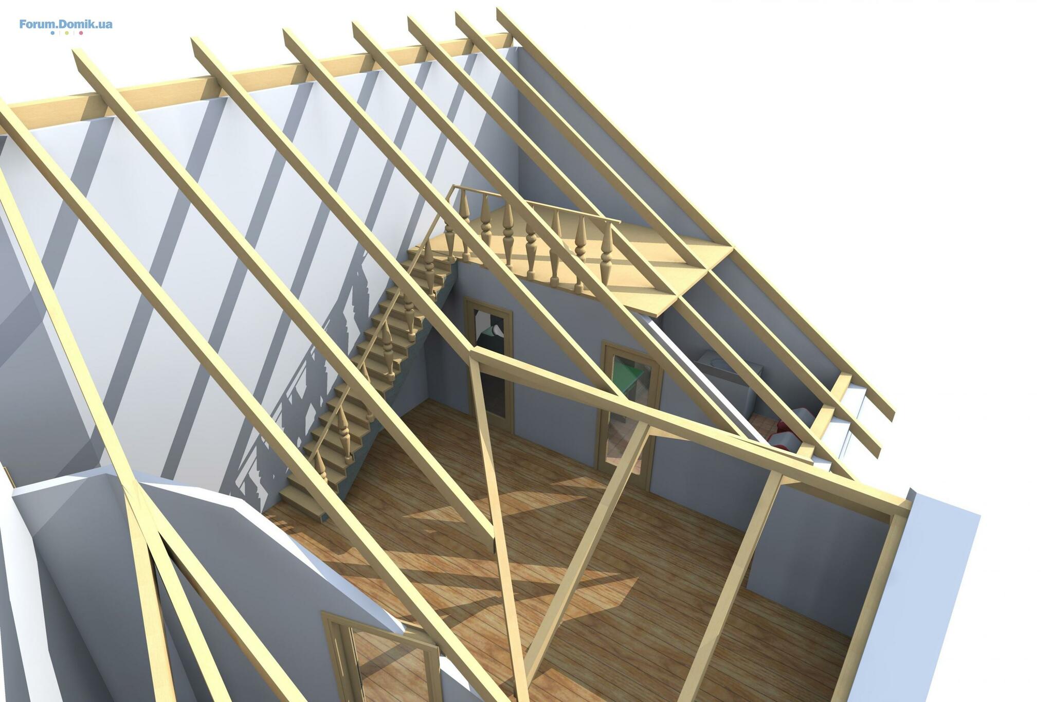

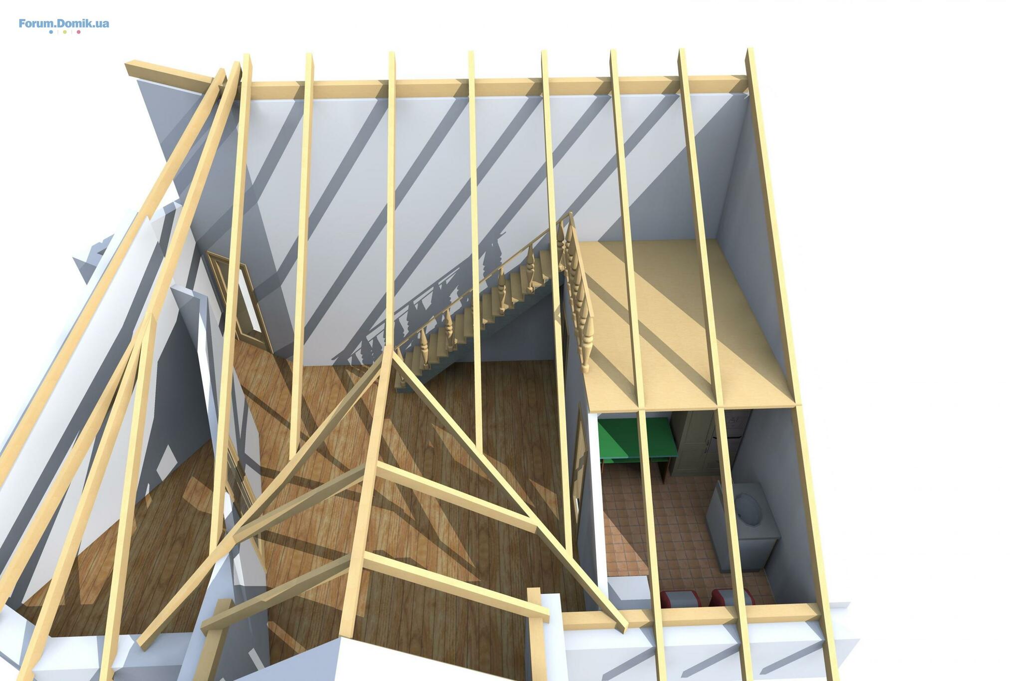

Друзья! Вот ещё один интересный вариант обустройства антресоли "открытого типа" на мансардных этажах. Она оборудована над санузлом.Это просто спальное место, но, в таком случае можно обойтись без врезки окна на крышу, что существенно экономит средства.
Может кому то будет интересно!

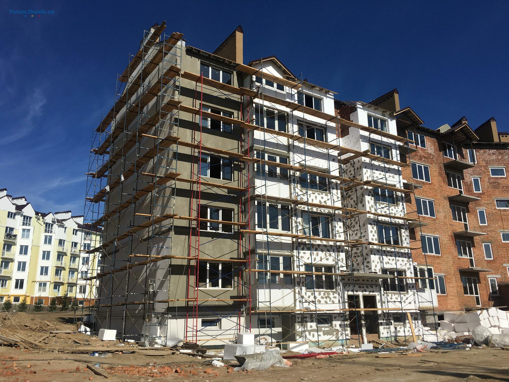

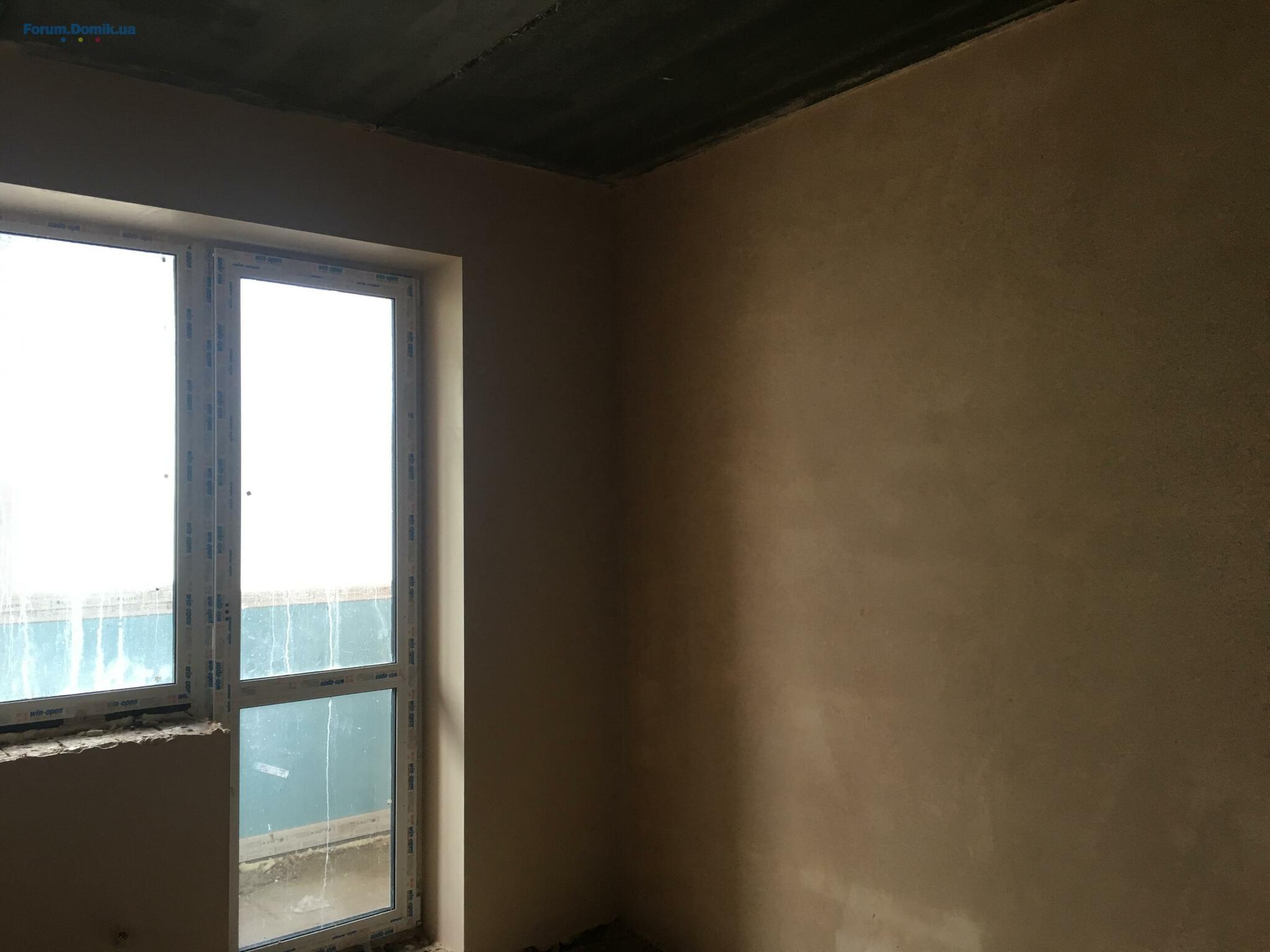

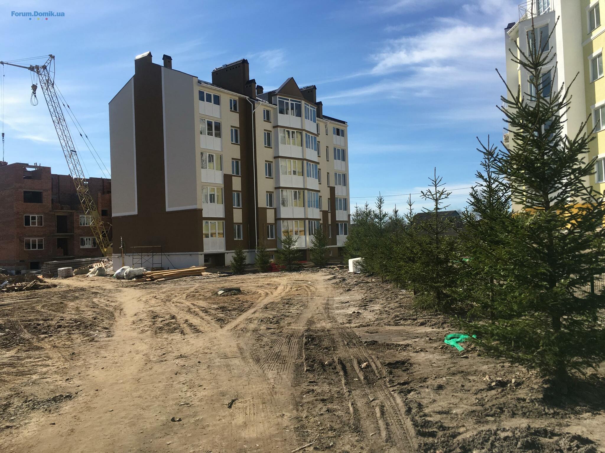

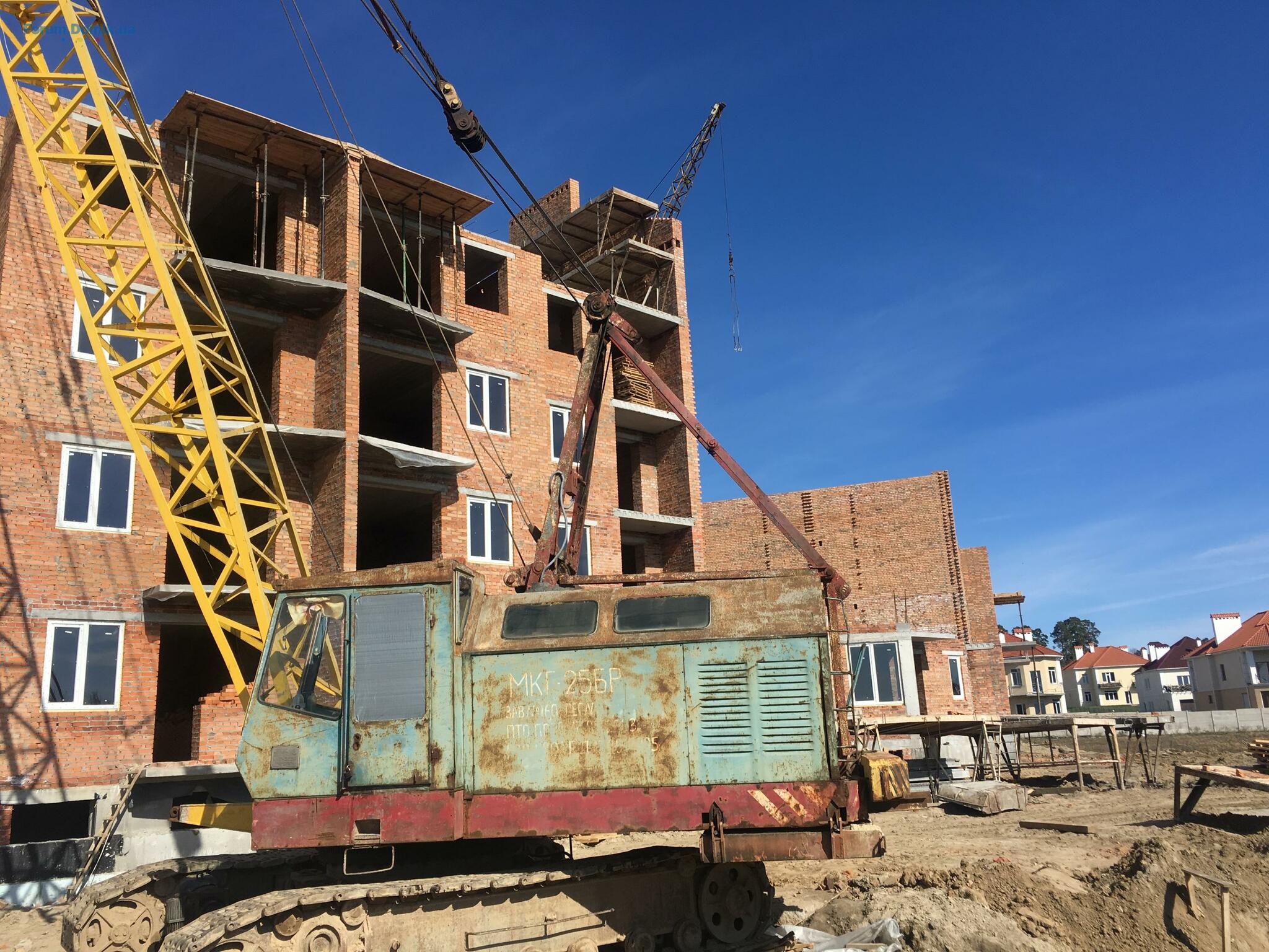

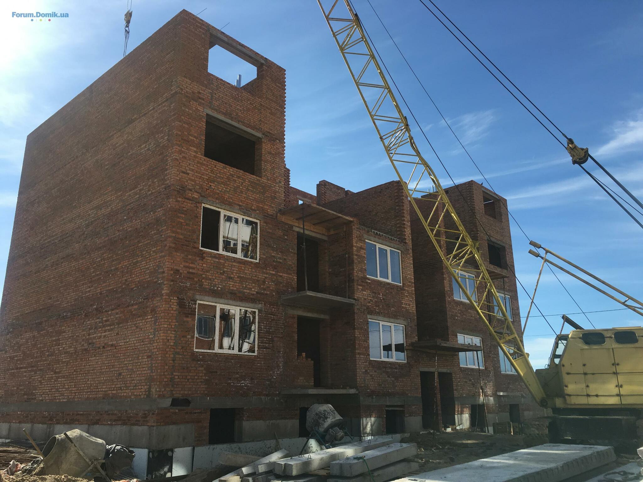

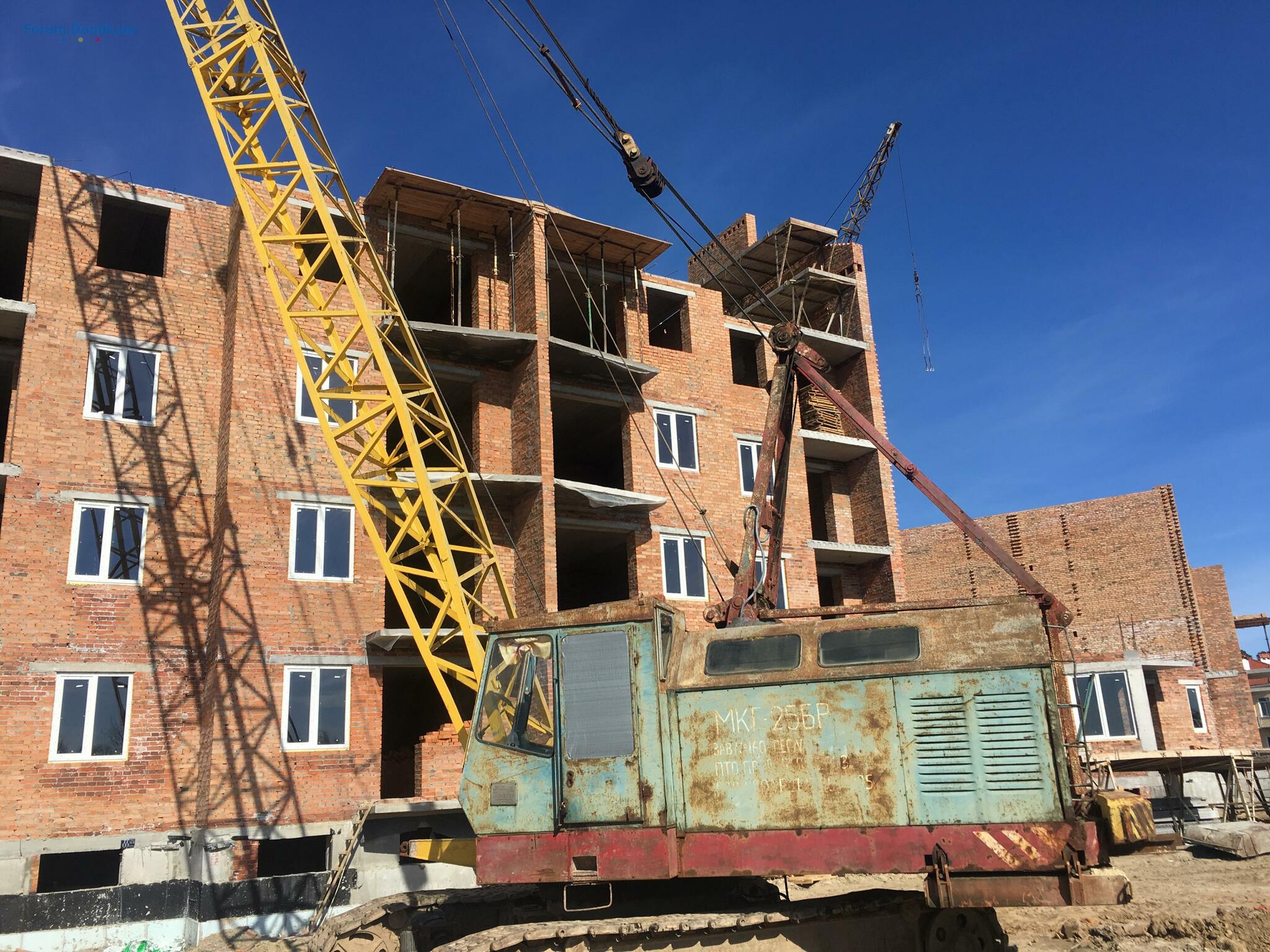

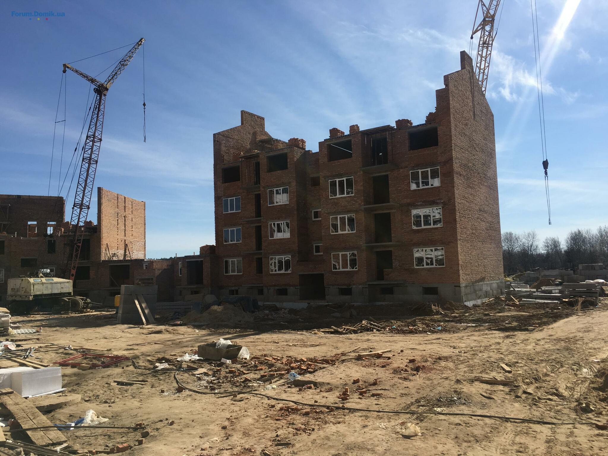

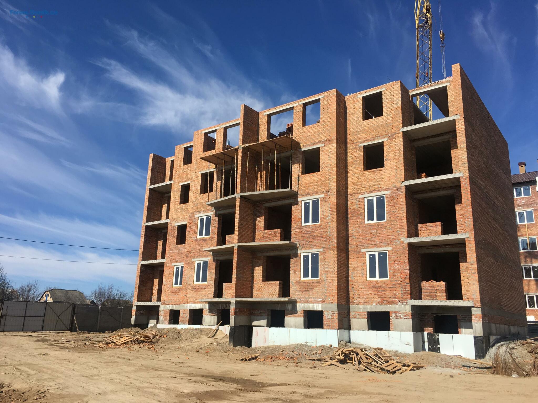

Свежие фото 12 дома- штукатурка подходит к концу.

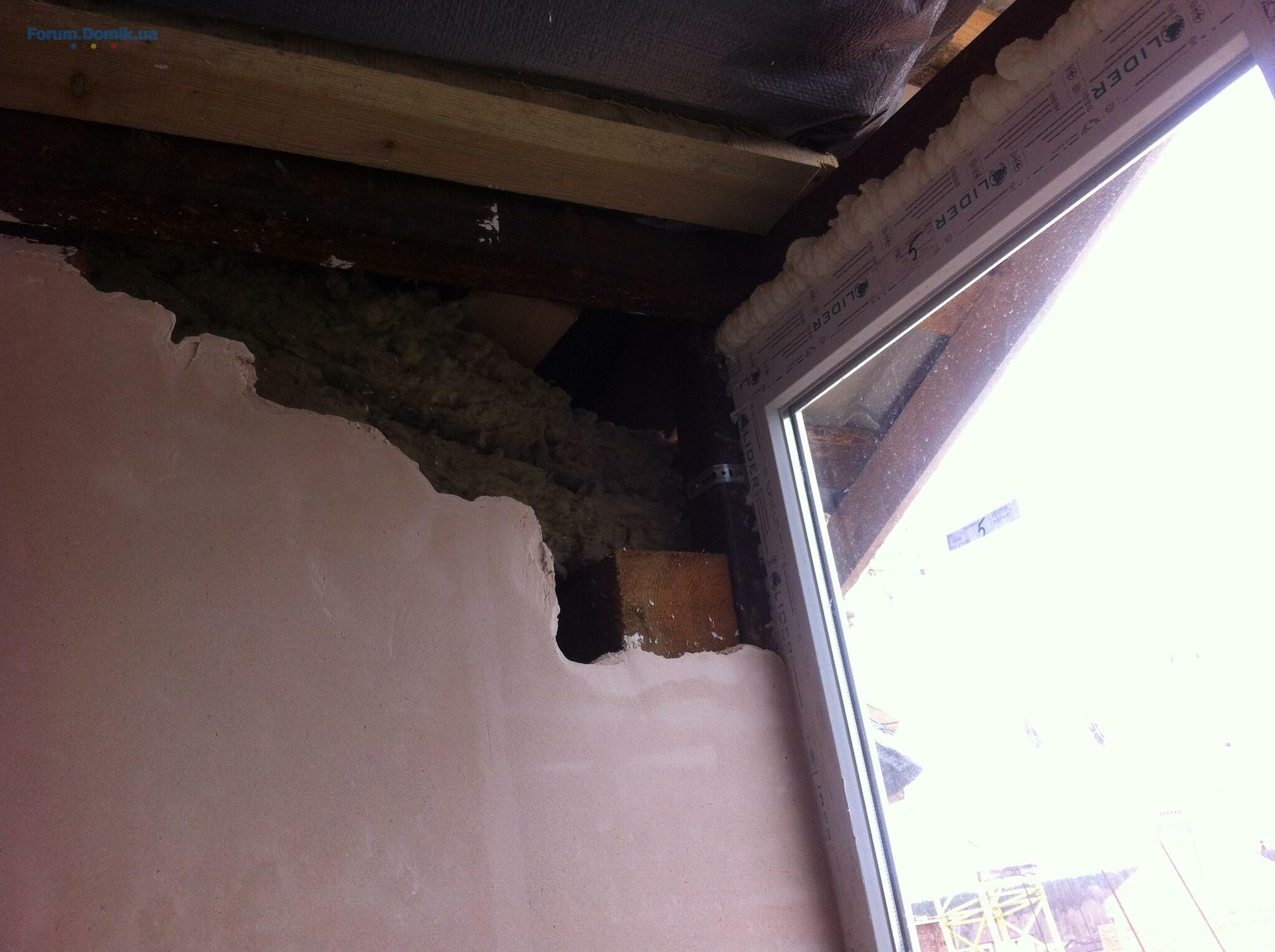

Столкнулись в мансарде зимой с тем, что в основной комнате зимой было холодно, а в изолированной антресоли - "Ташкент"! Почему так, ещё предстоит разобраться...(в части устранения утечек тепла в основной комнате)

Я имел ввиду, что утепление крыши неравномерное оказалось: в лютые морозы промерил пирометром температуру всех участков, вплоть до -4 на отдельном месте оказалось (15х15 см, но там даже инеем гипсокартон покрылся:( ) комната +18 в лучшем случае была. Холодный потолок (крыша) фонил холодом ощутимо. Поэтому сначала крышу утеплить и потом про тёплый пол тоже думаем:)
Это в комнате такое оказалось. А в верхнем уровне - температура +19 по пирометру и воздух +23.

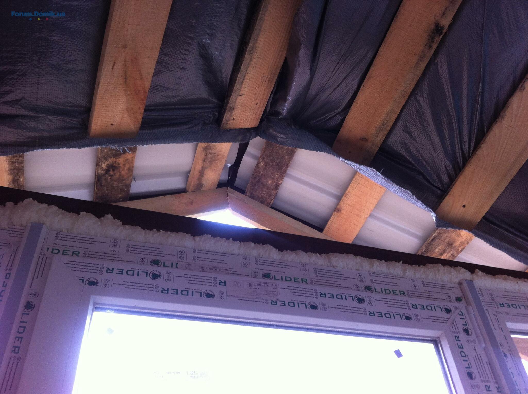

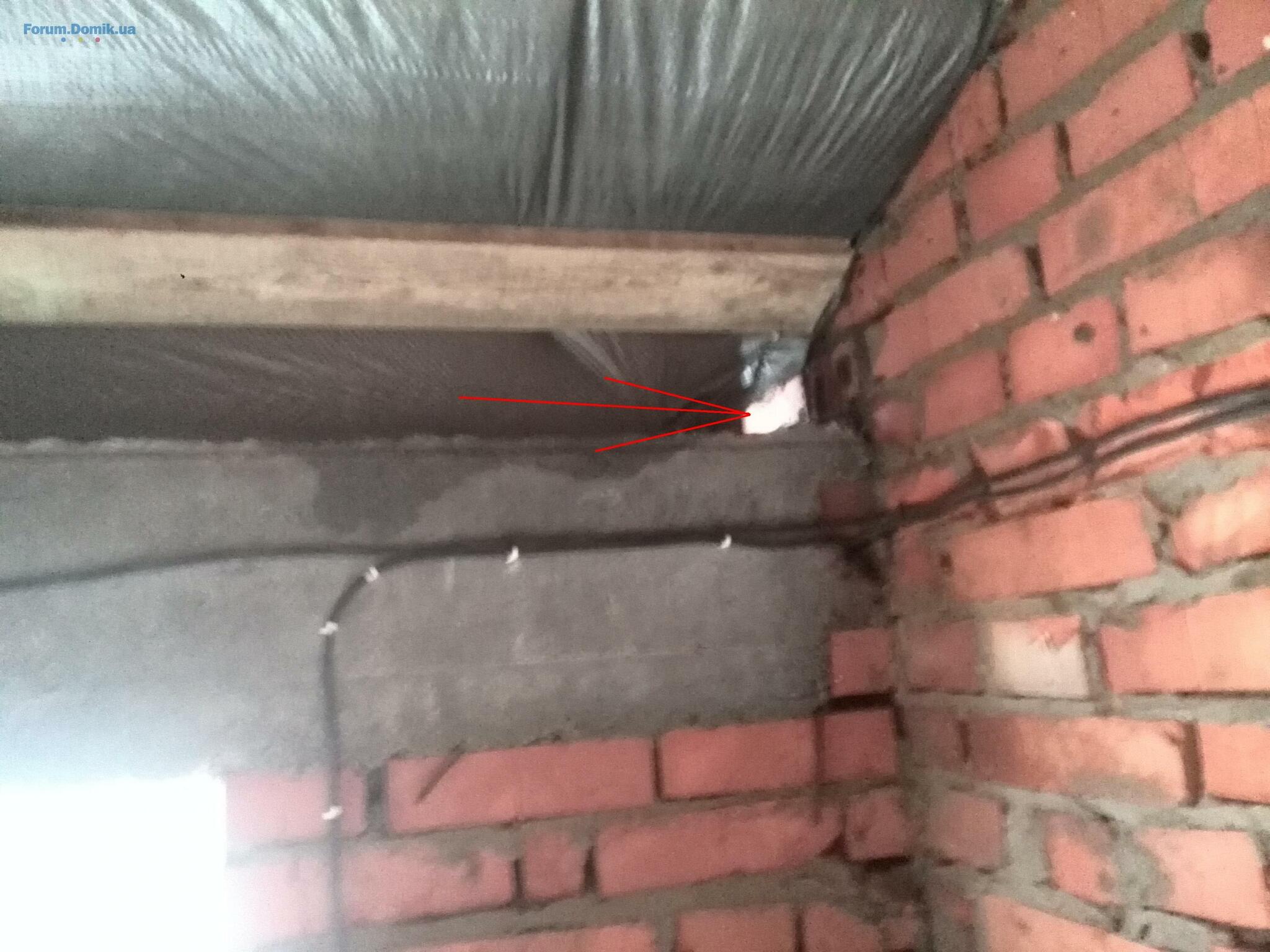

Так у Вас дах вже утеплено, по новим будинкам 200 мм мінвати, цього більш ніж достатньо. Як варіант Ваш утеплювач місцями вологий і в тих місцях буде -4 і менше.
Ще можуть бути варіанти "якісного" виконання примикань, фото для прикладу.
На фото вже лежить утеплювач, в місцях вказаних стрілкою його немає, чим забезпечується додаткова вентиляція:))
ЗІ: у Ваших сусідів тепліше?

Во-во, похоже как раз наш случай, т.к кроме холода - ещё и сквознячек из одного угла ощущается (( значит, впереди снятие гипсокартона и устранение проблем, иначе никак.
У соседей похожие приколы есть, слышал . Но сам не ходил и не сравнивал масштабы катастрофы.

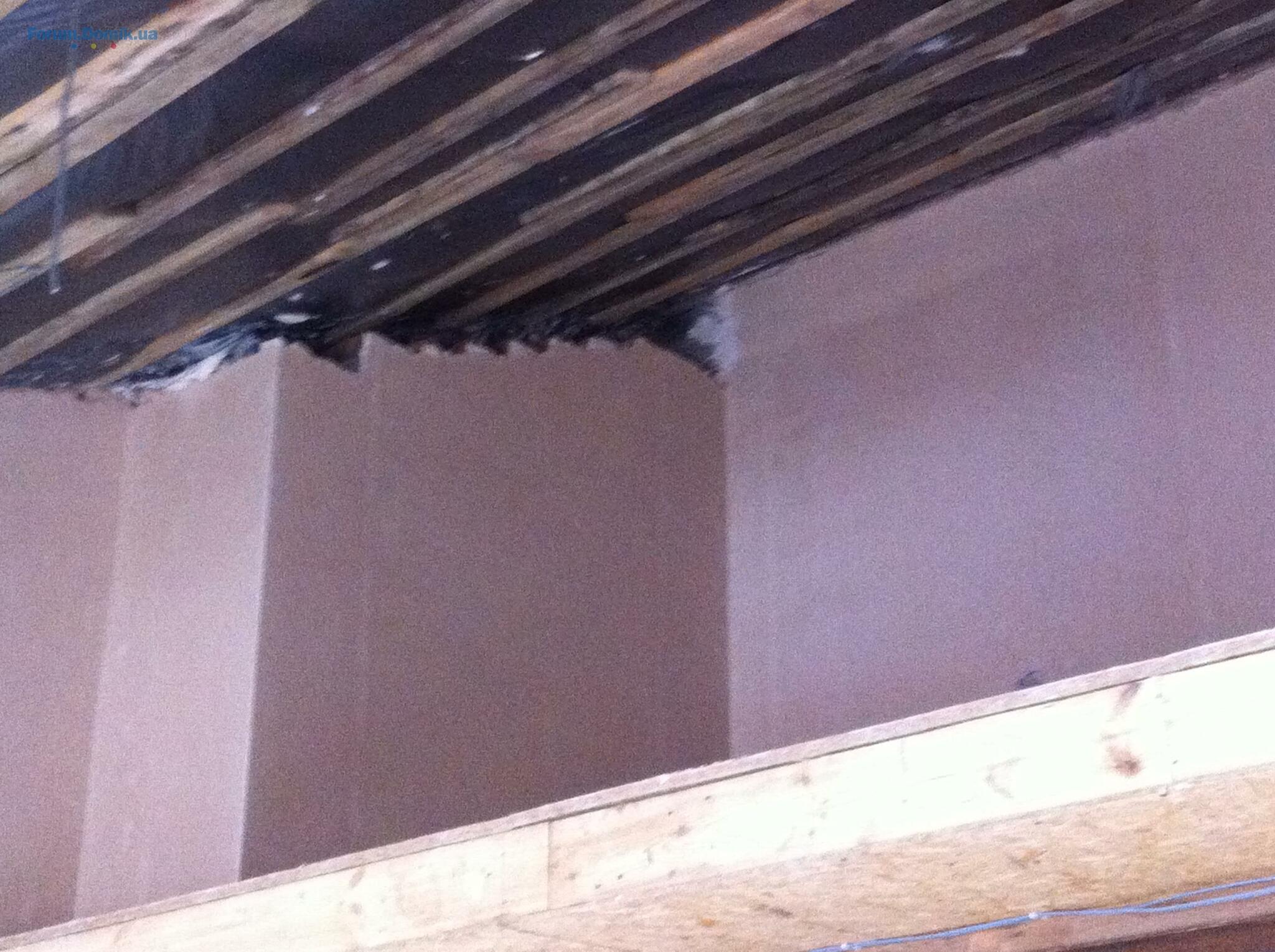

У нас в мансарде потолок пока выглядит вот так. Надеюсь, это еще будут доделывать, потому что это жуть) К соседям в квартиру можно голову просунуть через ту дыру в потолке......
