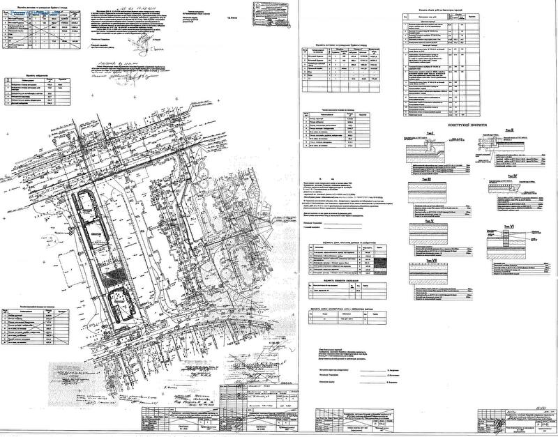

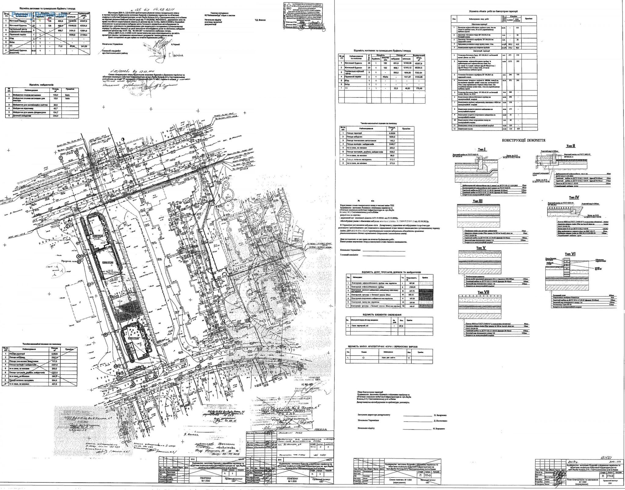

Шановні інвестори! Доводимо до Вашого відома план благоустрою території

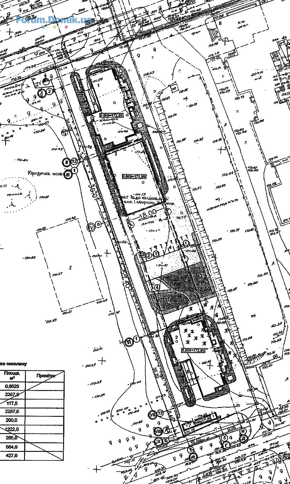

Оставил только Каштаны.

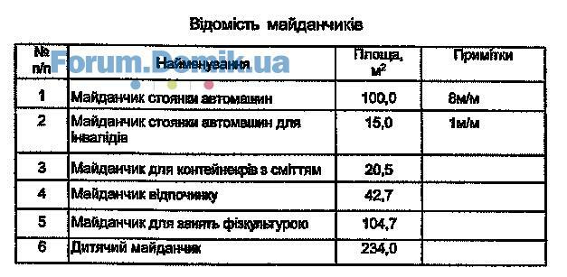

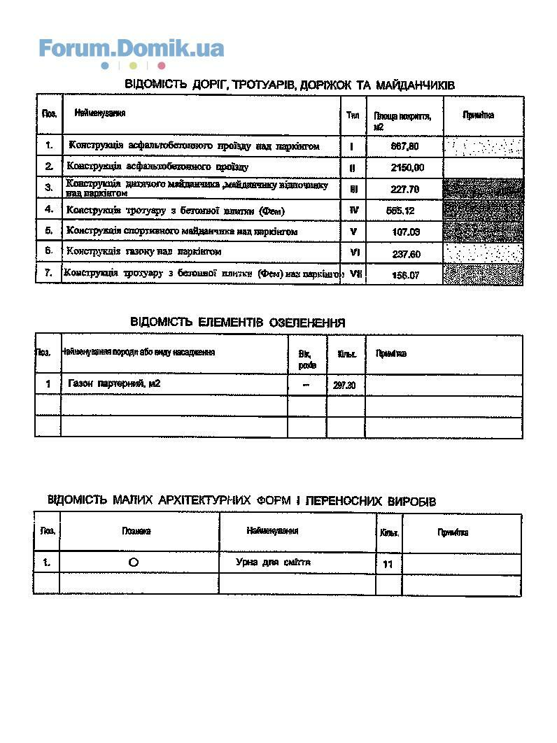

Посадка деревьев не предусмотрена.
На 264 квартиры и трехэтажный торгово-офисный центр 46 машиномест в паркинге и 8 (восемь) мест на гостевой стоянке (+1 для инвалида).
Приготовьтесь к машинам на тротуарах и самозахвату соседнего пустыря.

Судя по плану, не предусмотрен безопасный путь на детскую/спортивную площадку из 1 дома (предполагается протискиваться между машинами).
Не предусмотрен, по-видимому, безопасный выход из комплекса на тротуар вдоль Я.Коласа. Опять же, по проезжей части идти нужно.
Сейчас на Тулузы ведутся ремонтные работы. Делают тротуар (раньше отсутствовал частично) от дома №2 (соседнего с нашим комплексом) до 11 (в сторону парка). Пока непонятно, будет ли тротуар доведен до Каштанов. И опять же, не вижу на плане тротуара, соединяющего дом №2 и ул.Тулузы.

Шановні інвестори! Повідомляємо Вас, що опублікований план благоустрою був розроблений та погоджений перед початком будівництва у 2012 році та відповідав всім вимогам того часу. Зараз ми ініціювали внесення змін до даного плану. Всі надані Вами пропозиції розглядаються та по можливості будуть враховані в роботі. Дякуємо за співпрацю.

Как Вам удалось разобраться в этих "иероглифах"?!!
Я себе иначе представляла план-схему, примерно как на сайте,только вид сверху.А тут игра "расшифруй штриховку"

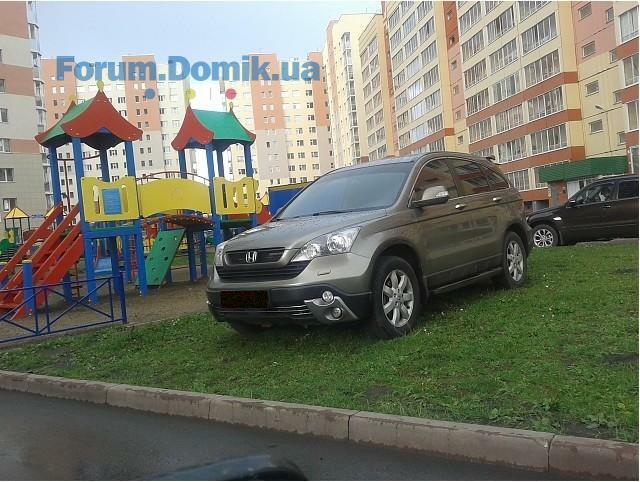

Могу сразу сказать со 100% уверенностью, что это нереально(((
Просто сразу нужно ограничить места где нельзя парковаться,чтоб не было вот такого..

Чтобы не было такого надо предусмотреть сразу оградку невысокую по периметру зелёных зон, это на заметку застройщику. Плюс как уже было замечено выше, пешеходного выхода с ЖК нет, только по проезжим частям. Предусмотрите тротуары вдоль выездов, или отдельно. Кроме этого выход со стороны Тулузы только на дорогу, там нет тротуара по нашей стороне, необходимо тянуть тротуар до Якуба Коласа 2 вдоль Тулузы, или пешиходный переход через дорогу. Не увидел также озеленения, насадите деревьев, кустов, там есть где. Урны на схеме есть а лавочек нет вообще, с лавочками не экономьте, можно их побольше наставить, особенно возле детской и спорт площадок. Ну и судя по схеме там будет проездной двор, с Тулузы на Коласа и обратно будет "оживленный трафик", проверено на соседнем доме. Шлакбаумы с обеих сторон ОБЯЗАТЕЛЬНО! Выходы с ЖК в сторону "стоянок" думаю будут не лишними, со стоянкой я так понял "не справились", остается. Надеюсь предложения будут учтены застройщиком.
