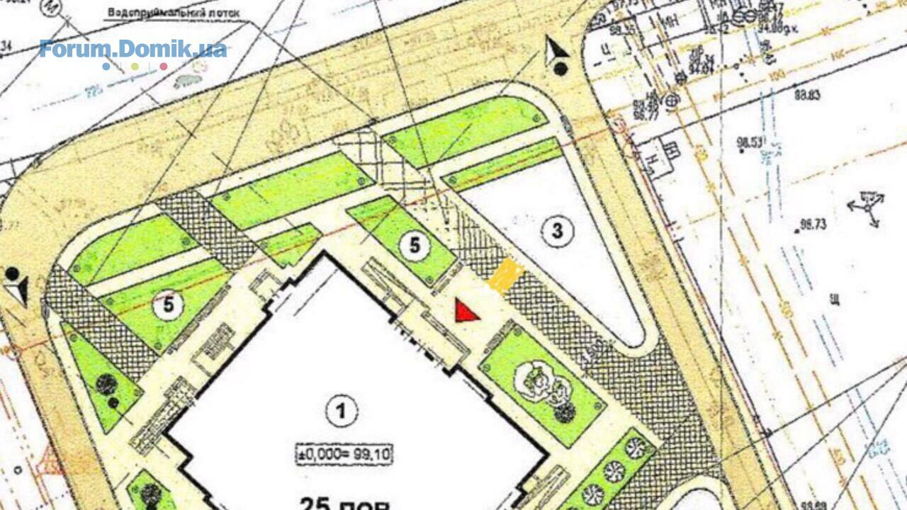

Европлитка на входе только меня не устраивает или как???
В первом доме действительно выходишь из подъезда и надо только по под домом "прокрадаться" (чтобы на голову вода из кондиционеров капала) т.к. вместо брусчатки у нас - европлитка
и невозможно подойти к подъезду. А как мы с колясками или на каблуках будем ходить или наши дети на самокатах или на роликах кататься около дома
