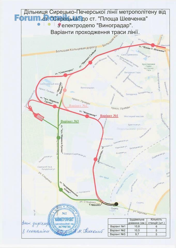

Трассировка. 3 варианта
Причем Киеврадой согласован 1-й вариант трассировки, поэтому остальные варианты на данное время сугубо теоретические.

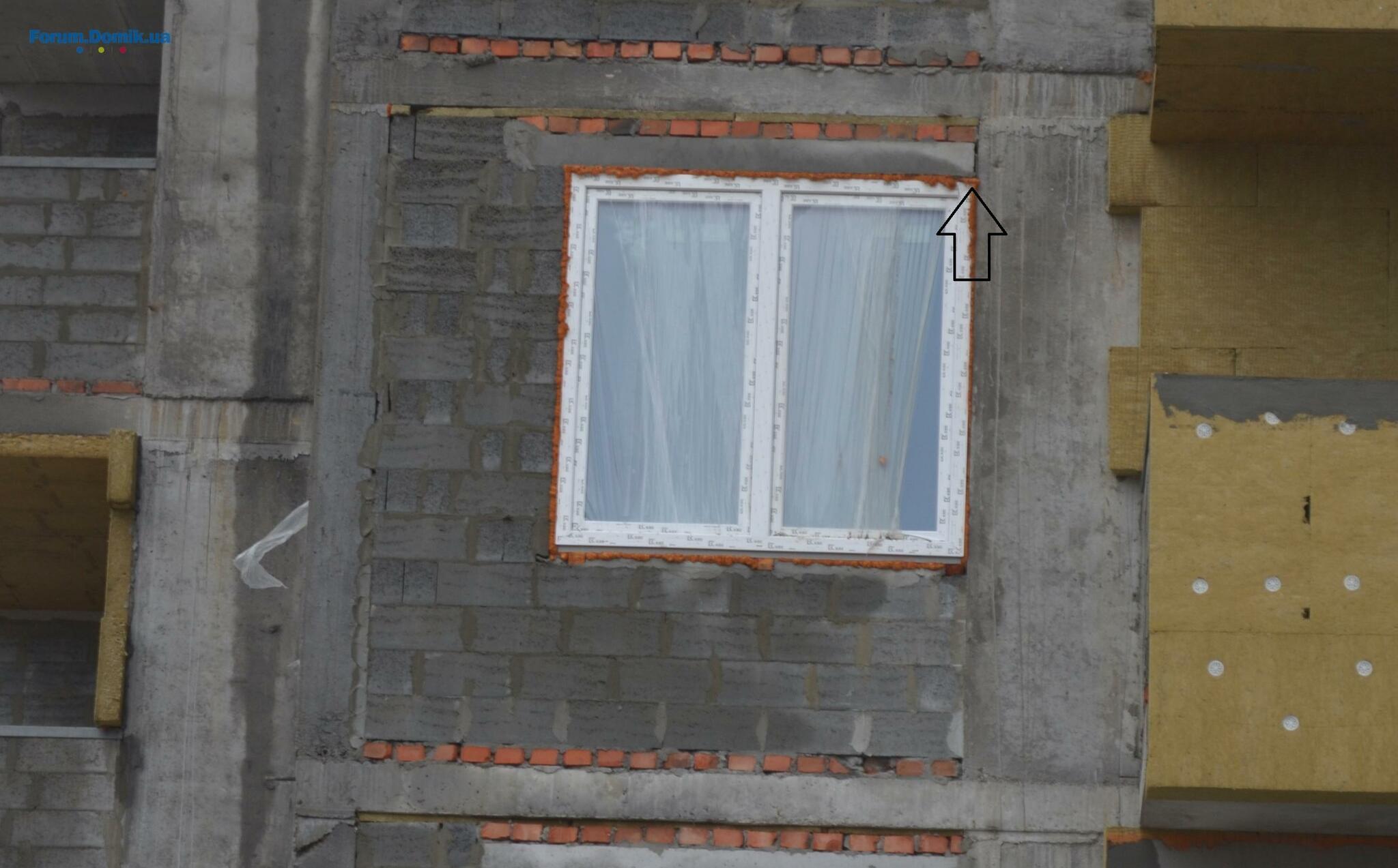

Добрый день, форумчане!
3 дом.
Хотела спросить - как вы смотрите на качество кладки?
В нашей квартире стена собрана из кусочков пеноблоков. Некоторые на взгляд по ширине 2-3 см. Кроме того огромные щели.... Самая большая задута пеной
Кто-то обращался в технадзор? Есть результаты?
3 дом.

добрый день - фото у вас есть?
выкладывайте сюда, если есть, чтобы понимать о чем конкретно идет речь (наружная стена, перегородки, балкон... и т.п.)

Добрый день.
А у Вас нет фотки этой кладки?

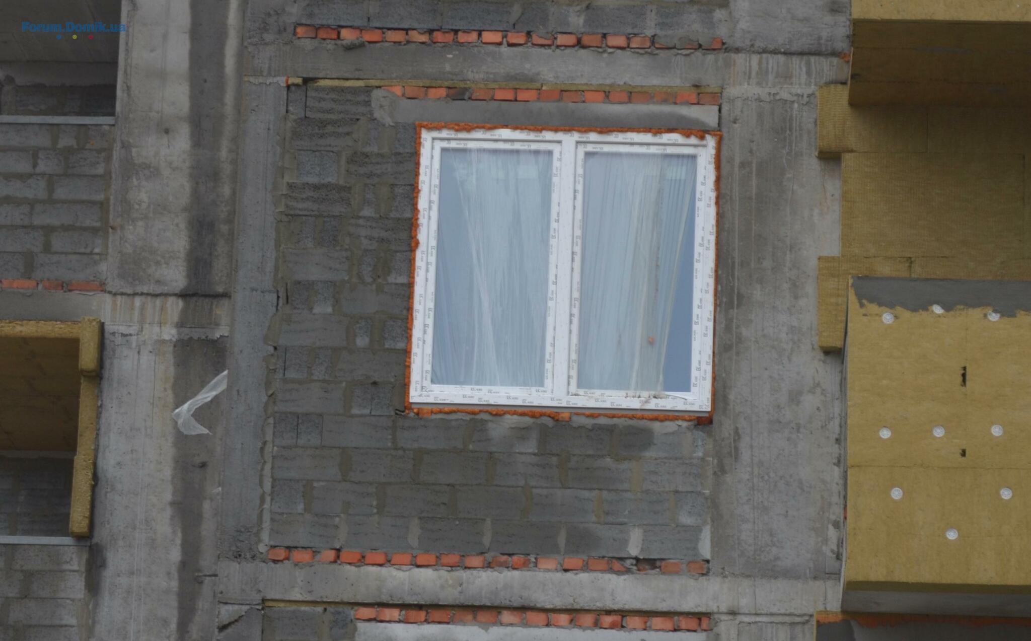

Причем такая ситуация в нашем доме через этаж. 3,5,7... Это то, что видно снаружи...
Выкладываю фото

И где там щели? Где кусочки?

Цитата "Evgen1987":И где там щели? Где кусочки?
Больше всего беспокоит угол, слева от окна.

Цитата "Eff":Причем такая ситуация в нашем доме через этаж. 3,5,7... Это то, что видно снаружи...
смотрится конечно не красиво, но на мой взгляд ничего страшного там нет.
Все эти некрасивости закроются утеплителем и нечнго видно не будет. Щелей там тоже помоему катастрофических нет.YuYu

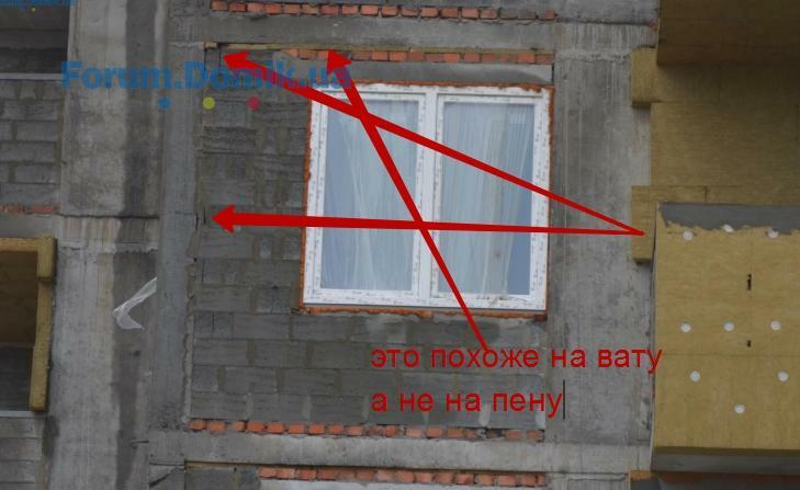

я так понял речь о этом?
Я конечно не строитель, но по моему это утеплитель между плитами, не знаю точно должен ли он быть именно там. Но то же самое должно быть в квартире между стенами и потолком. Читал как-то в монолитных домах так делают для того, чтоб в квартиру не попадали шумы от вибрации. Но это только мое предположение.

Цитата "YuYu":я так понял речь о этом?
//joxi.ru/L2194bQF6PVal2

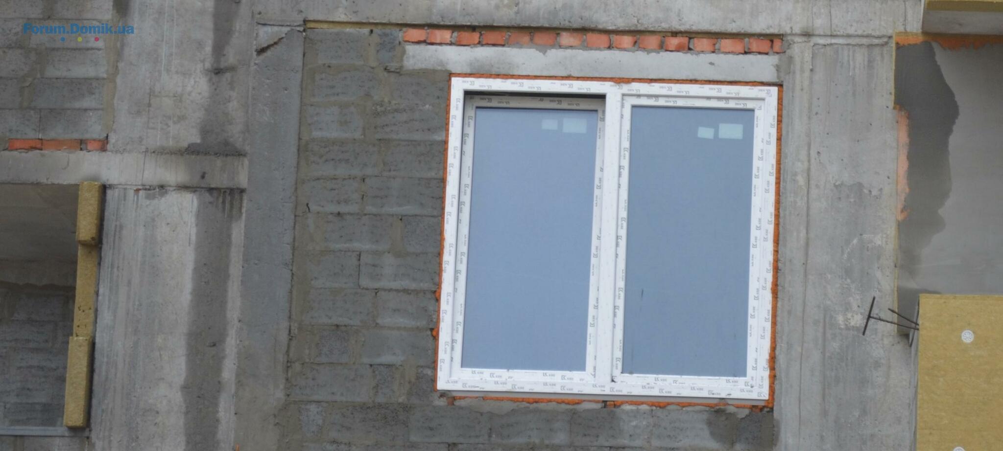

Да, Вы выделили основное. Сверху действительно похоже на вату при ближнем рассмотрении. Но что она там делает??
Щели без цемента Вы заметили, но почему вообще использованы такие кусочки кирпичей??? Ведь 2,4,6,8 и т.д. этажи построены гораздо аккуратнее (см. фото).
Мне просто интересно - это не волнует остальные этажи с такой же кладкой?

да, разница есть
но если вы внимательно посмотрите на второе фото, тот так же увидите кусочки
//joxi.ru/eAOLG1BF4NEgXr
по поводу решить этот вопрос - мое мнение - пробуйте
