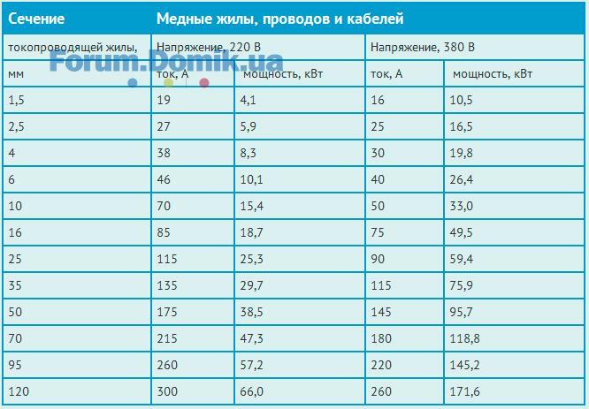

Оставлю таблички тут.
Но, зачастую, производители занижают сечение.
Качество меди так же играет роль.

Уточнил у электрика, на варочную поверхность 3х4. Этот же кабель на ввод в квартиру.
Посмотрел характеристики современных варочных поверхностей. 3х6 излишество.

groza.anton
212
13 грудня 2016
05 трав 2017 06:52
Цитата "NikoD":Антон
да, отдельно. Советуют на каждую точку прокладывать отдельный кабель. Неважно что это будет варочная, розетка или свет
Под варочную отдельную это понятно. Чтобы, банально не включить туда електро чайник на +2кВт.
Я про другое. Максимальная нагрузка 4 комфортных плит это 6 кВт. Но, может и до 7. 4 мм кабель держит максимум 8,3.
- заниженное сечение (Даже одесакабель).
- качество меди. Итого выйдет 7…7,5. При максимальной нагрузке кабель будет постоянно гарячий и как следствие разрушатся структура, что будет занижать токопроводность в дальнейшем.
