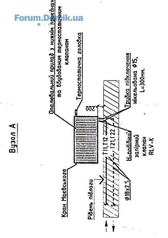

Цитата:Сбоку радиатора серый колпачок со стрелками "+-". Похоже на регулятор
Это заглушка под установку термоголовки. Теоретически ей можно регулировать температуру батареи, но на практике там очень тонкая грань, которую без терморегулятора сложно поймать.

Кроме счетчиков тепла должны быть и термоголовки (термолегулятры), исходя из документации на дом. К кому обращаться, если их нет ?
