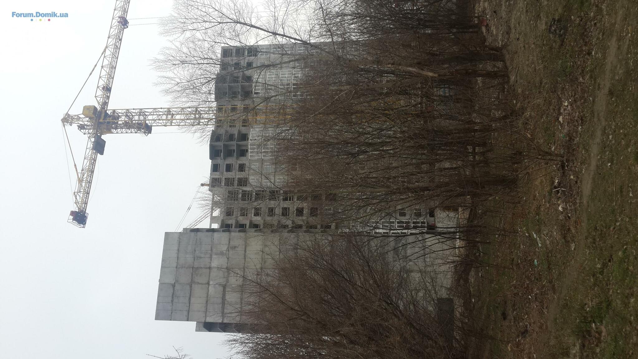

Кран растёт не по дням...

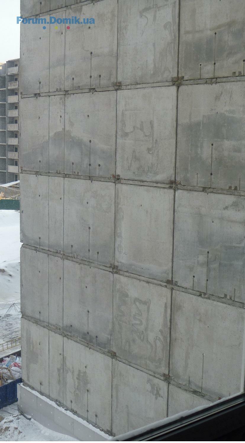

Важный вопрос. Внешние стеновые панели какие? Бетон-бетонные, Керамзитобетон или полистирол-бетонные? В Киеве производятся все три типа. Какие у нас?

Цитата "AnthonyB":Важный вопрос. Внешние стеновые панели какие? Бетон-бетонные, Керамзитобетон или полистирол-бетонные? В Киеве производятся все три типа. Какие у нас?
Написано было железобетонные.
Они бывают разных типов, как вы писали "бетон-бетонные, керамзитобетон или полистирол-бетонные", если да, то в чем разница или что лучше ?

Стены, внешние как правило идут с наполнителем. Чистый железобетон стоит дороже и ОЧЕНЬ холодный. Поэтому для наружных стен технология следующая.
1 в форму выкладывается облицовочный материал. Плитка, каменная крошка или без него.
2. Форма заливается бетоном.
3. Укладывается наполнитель и объемная металлическая рама с проушинами и монтажными стержнями по которым свариваются панели воедино. Наполнитель, он же утеплитель. Используются три: минеральный, керамзит, пенополистирольный (пенопласт). Лучший - керамзитный. Но у сложнопрофилированных плит получается что бетон стекает с углов, обнажая керамзит. Керамзит ОЧЕНЬ долго и хорошо держит воду и отлично впитывает ее из воздуха. Нам это не страшно, так как наш дом с вентфасадом.
4. Заливается "под крышечку" бетоном. Данный слой шлифуется, образуя внутреннюю поверхность плиты.
Недостаток пенополистирольных плит в том, что качество ОЧЕНЬ хроменькое. На обе ноги и всю голову изготовителей. Могут пенопласт 15й вместо 25го засунуть, могут его покрошить... При теоретически лучшей теплоизоляции в результате стены часто очень мерзнут.

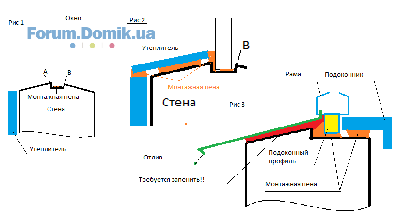

Итак. Смотрим рисунок 1.то что имеем. Стена с утеплителем условно считаем до метра кирпичной кладки. Двухкамерное окно с рамой - 90 см.. метр. А вот от точки А до точки В по материалу стены не более 12 см от внешнего откоса до внутреннего и, как правило по бетону. То есть от -10 на улице до помещения не более 12 см!!!. Конечно можно наклеить внутри утеплитель. НО... Внутри помещения, под утеплителем все равно будет холод. А значит, там начнет конденсироваться влага со всего помещения. Рано или поздно в Вашей квартире появится новый житель: ГРИБОК. Его споры великолепно себя чувствуют не только на сырых поверхностях помещений но и ... внутри Ваших легких. А особенно, внутри легких детей и пенсионеров. Что делать? Смотрим схему на рисунке 2.
Так выглядит ПРАВИЛЬНОЕ утепление откоса. Утеплителем выступает ИСКЛЮЧИТЕЛЬНО экструдированный пенополистирол. Его марки Стеродур, Аустротерм, Пеноборд и др.... Ни в коем случае не дюбелюется! Клеится на раствор и... монтажную пену. ВСЕ щели между экструдером и рамой должны быть запенены. Напротив оставленной щели получив холод внутри. После все оштукатуривается и красится.
Теперь рисунок 3. Так выглядит посадка рам снизу.
НИКОГДА не видел, чтобы отлив был впенен. Проверить очень просто: постучите пальцем. Звенит? Правильно запененный отлив должен звучать как деревянный. Глухо!
Подоконный профиль - это однокамерный пластмасовый профиль шириной 3-3,5 см из 1,5мм пластика. С другой стороны к нему прилегает Ваш подоконник, со щелями и дырами в пене. Сквозит под окном? Вот то-то и оно! Простейший способ полностью, добросовестно запенить все пространство под ним.
4. Заливается "под крышечку" бетоном. Данный слой шлифуется, образуя внутреннюю поверхность плиты...
мечты... снаружи как и внутри - одни и те же панели.не мечтайте о керамзитных, сложнопрофилированных, пенополистирольных плитах.

Вы эксперт, чтобы на глаз отличить панель с наполнителем от сплошной? Я 17 лет утепляю дома, но ни когда и ни за что не стану рассуждать о незнакомых панелях. Я просто спрошу у Фундамента! Что, собственно, и сделал. Вы сотрудник компании или специально интересовались у Застройщика?
та да...
ну еще я изучил, перед тем как приобрести
