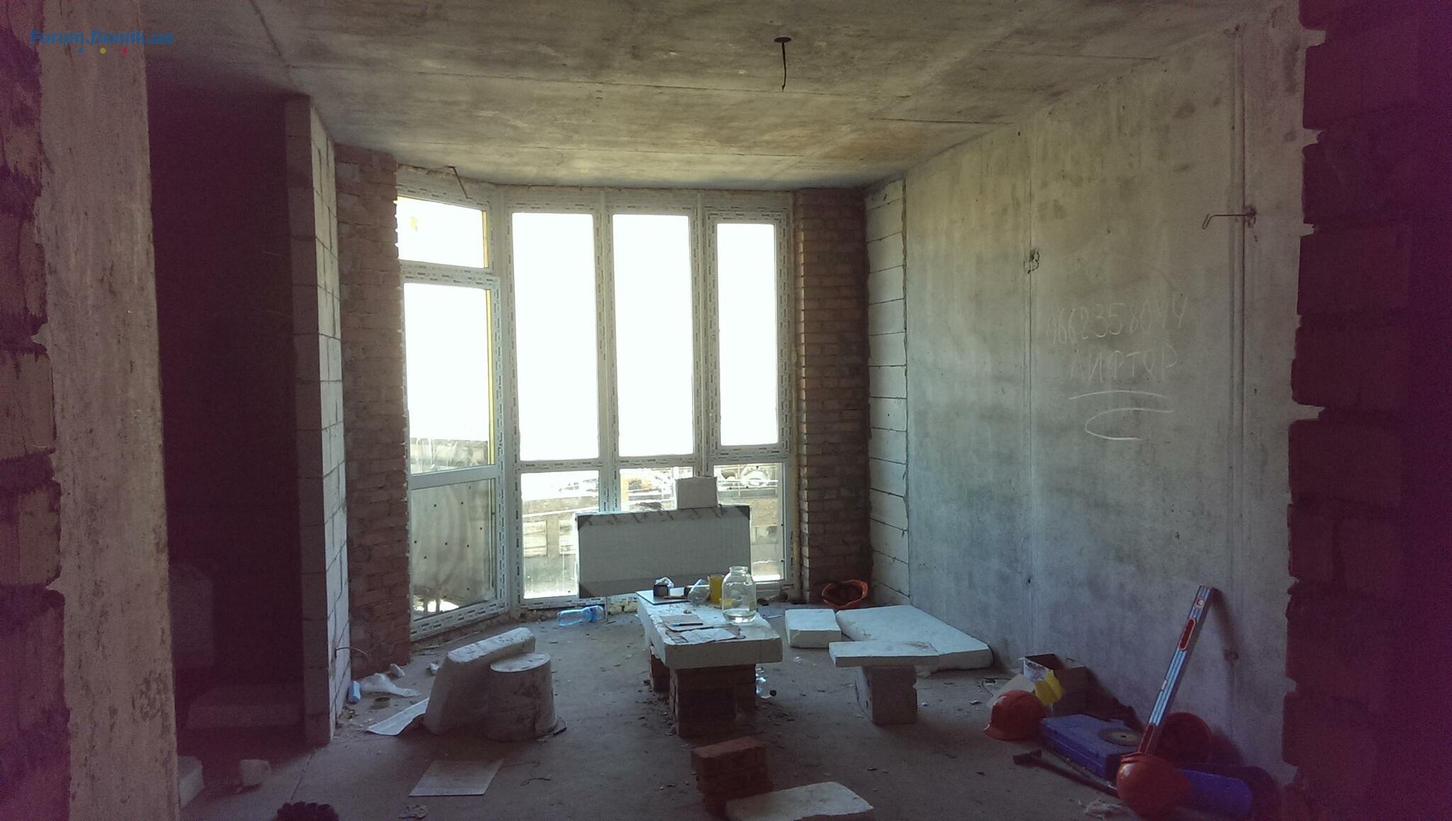

Всем привет, есть какие-то идеи насчет батарей, которые закрывают часть окна, планируете их менять? Думаю вместо этой батареи поставить пониже и подлиннее, а ее переставить дополнительно в другую комнату. Можно вообще технически поставить еще одну батарею в комнату, нужно же получается подводить трубы? У кого какой оптыт/идеи?

Увеличение количества секций батареи, схемы подключения, самих батарей может негативно сказаться на функционировании отопления всего дома.

Вообще особого желания тратить время и деньги на это нет, но что поделать, если влепили такую батарею, тогда пропадает смысл в панорамных окнах в принципе. Как вариант можно конечно и вообще закрыть каким-нибудь утеплителем нижнюю часть окна, тогда и теплее будет.

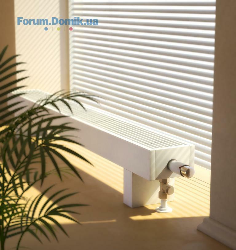

Поставити вертикальні батареї вздовж вікна та/або "напольний" конвектор під вікно. Під вікном - обов'язково має бути батарея, щоб не "запотівало".

Согласен, напольный конвектор - то что надо

Я ставив собі варіант "заподлицо" з підлогою, але тут важливо щоб глибина стяжки дозволила.
