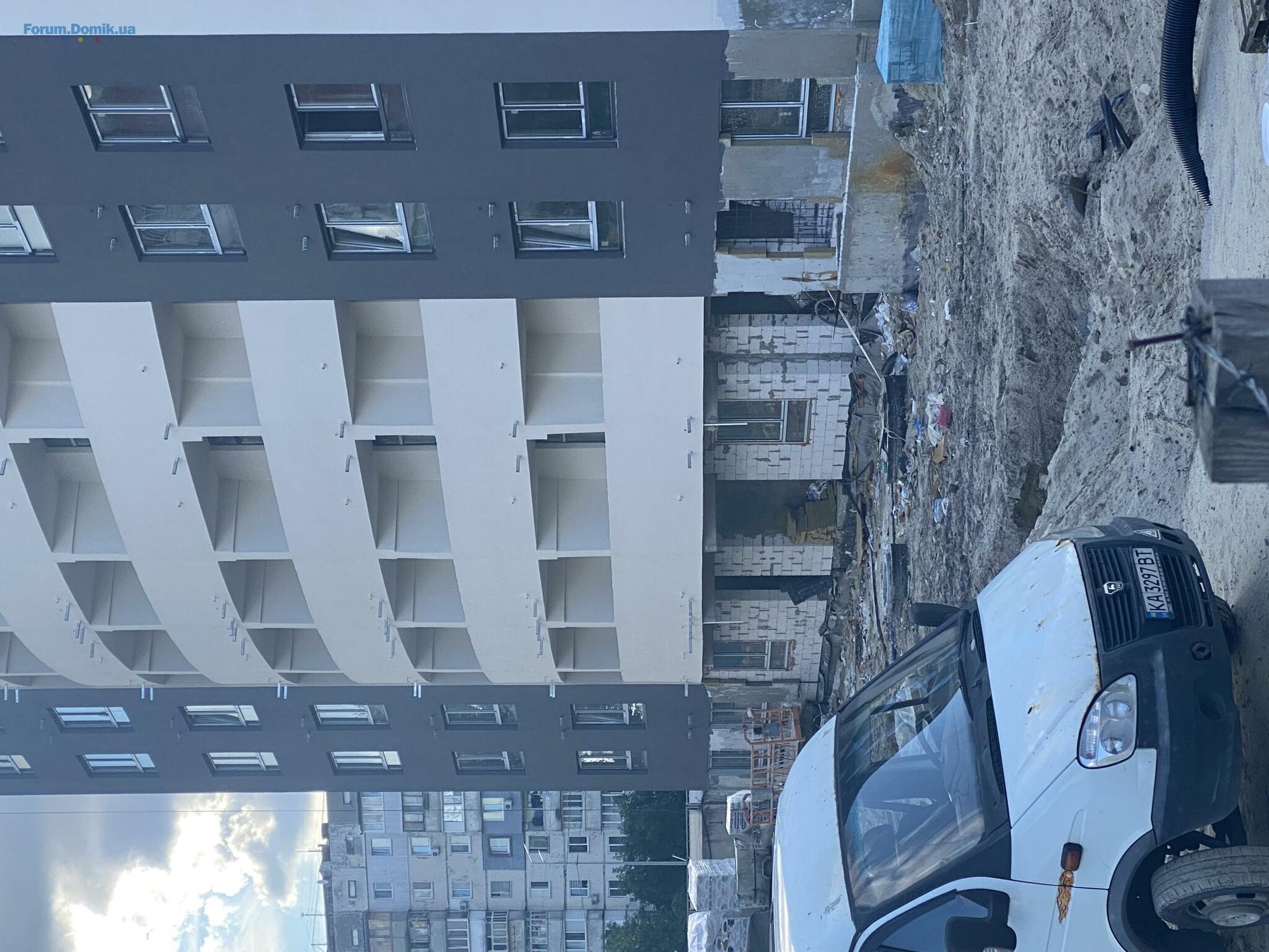

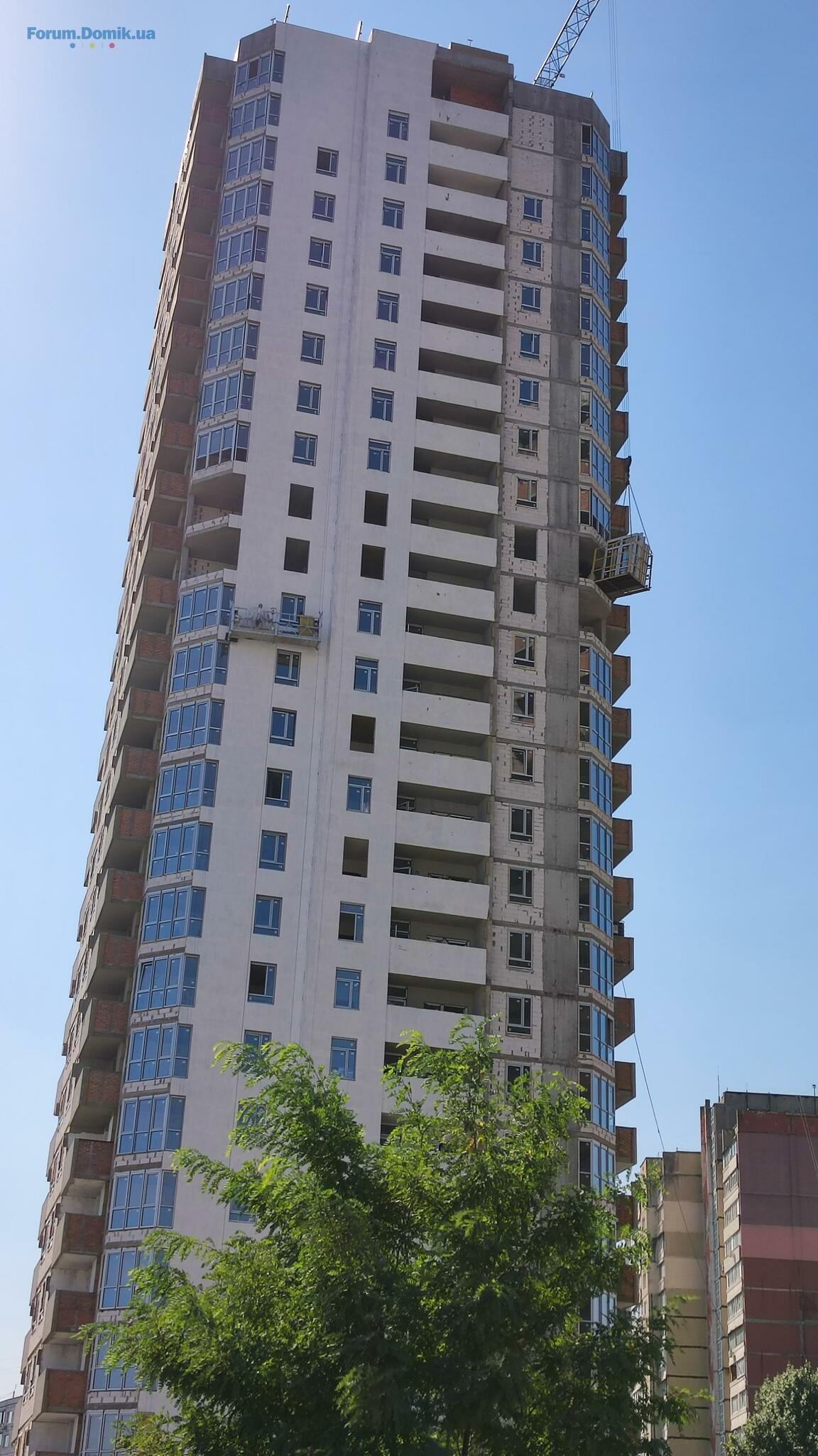

Сегодня было движение. По всем домам было слышно или видно рабочих.

Та и слепому понятно что здесь еще на год работы...

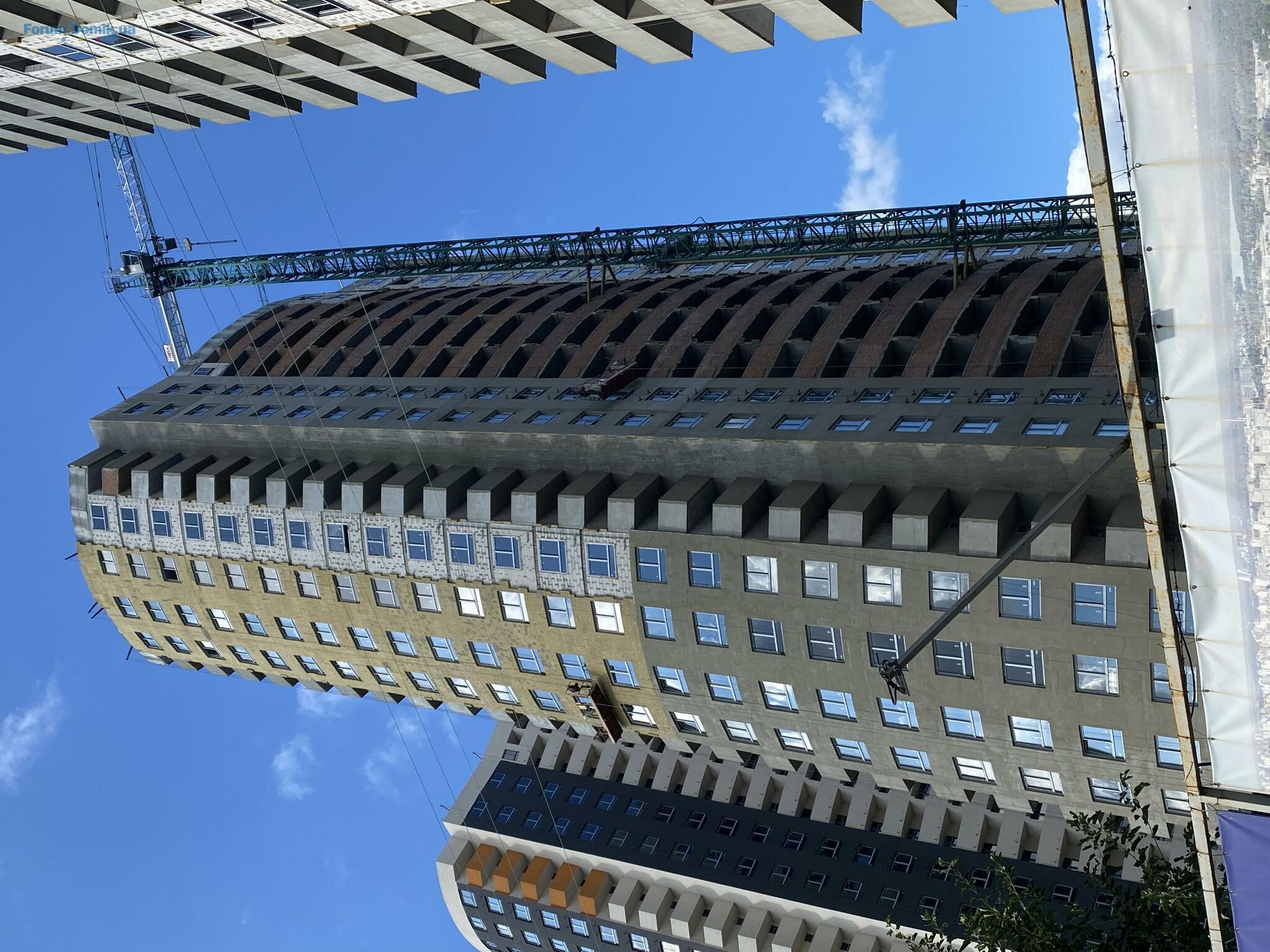

Пару кадров, работают

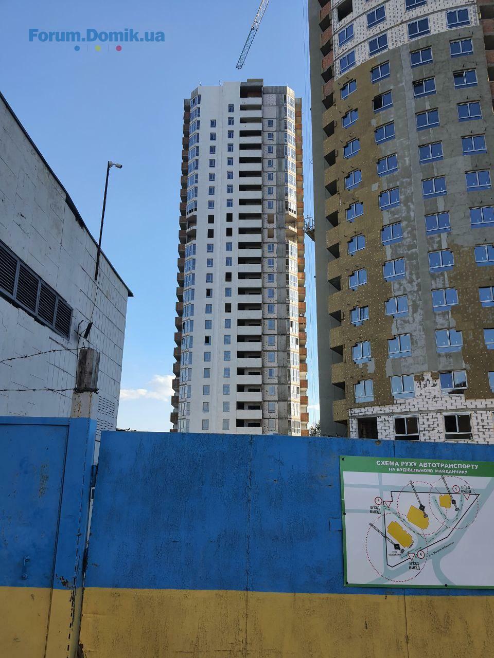

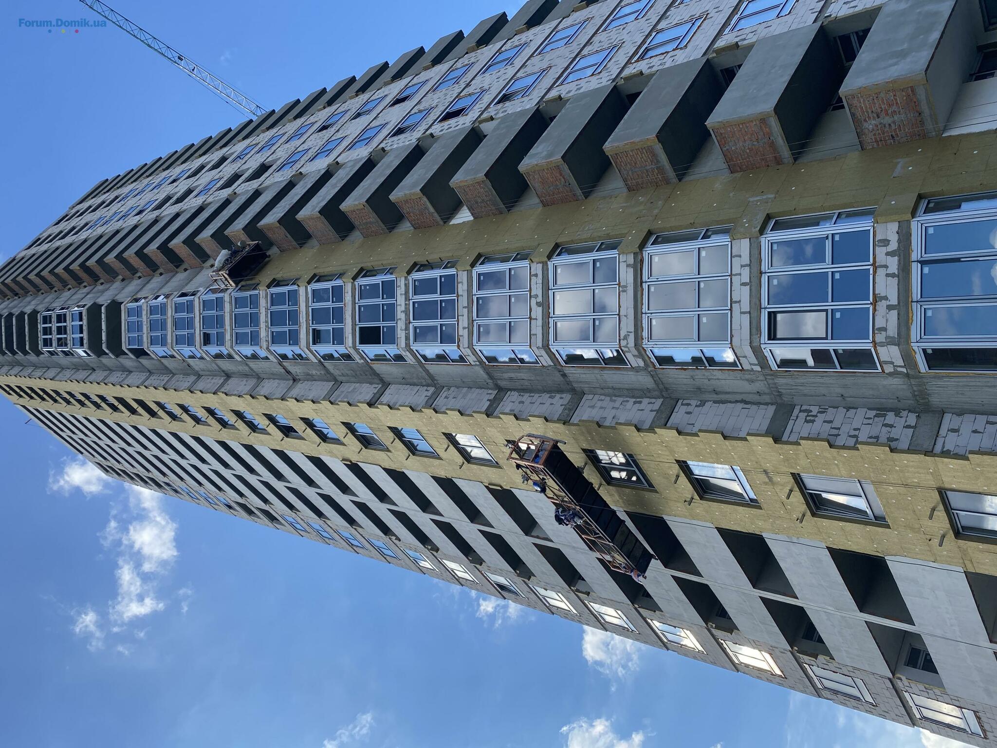

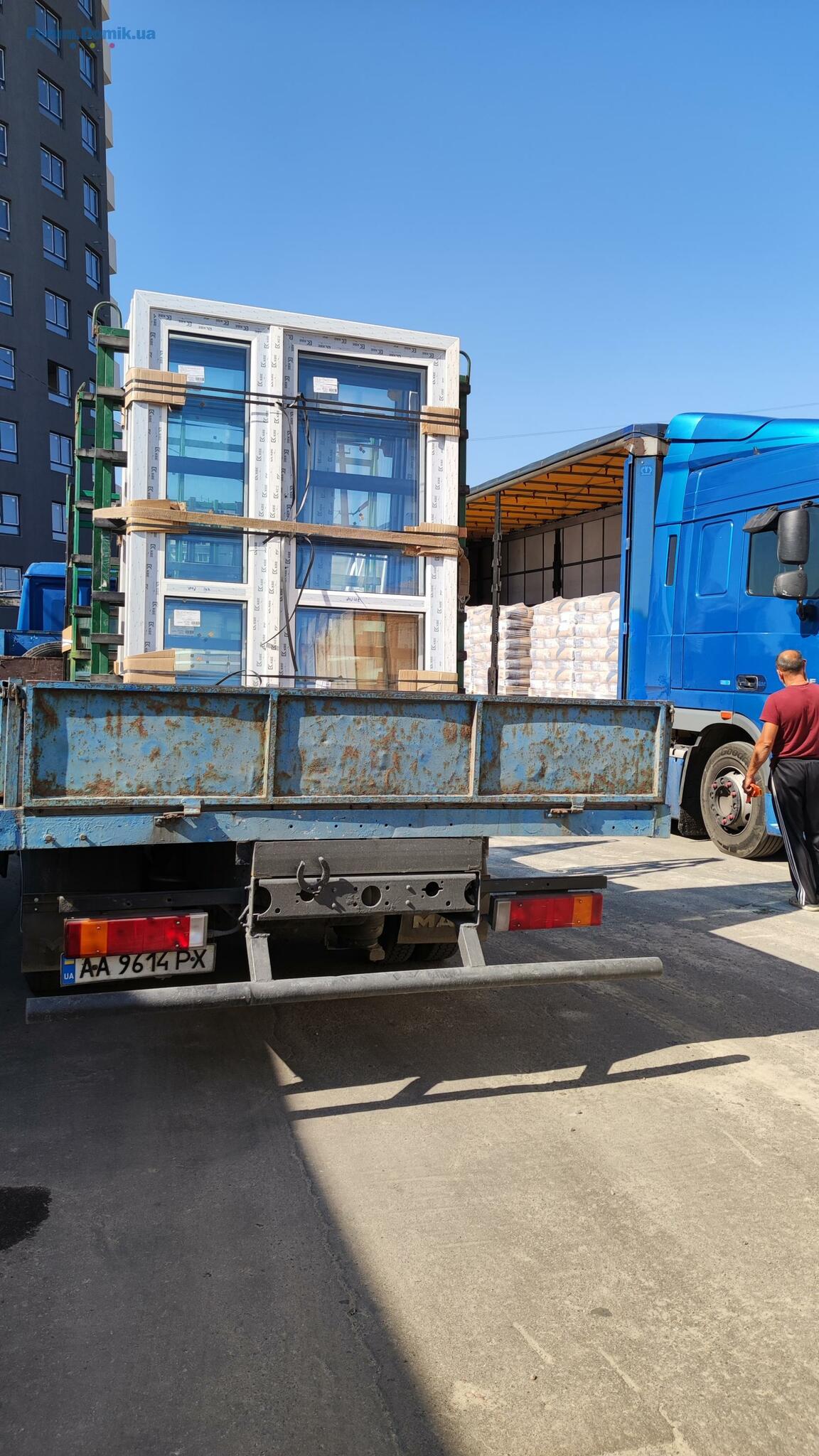

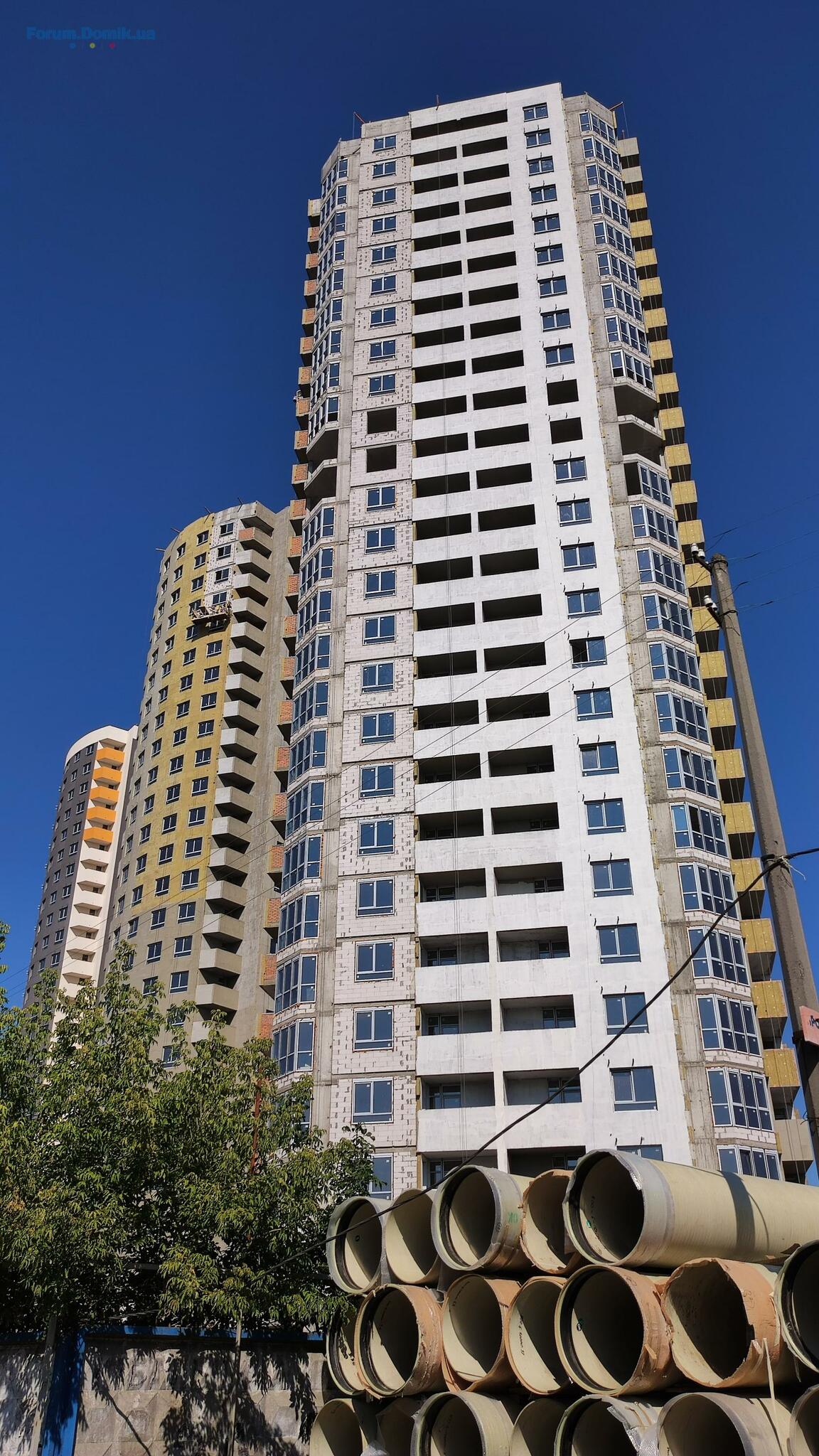

Насколько я понимаю завезли последнюю партию окон , так же небольшой фотоотчёт

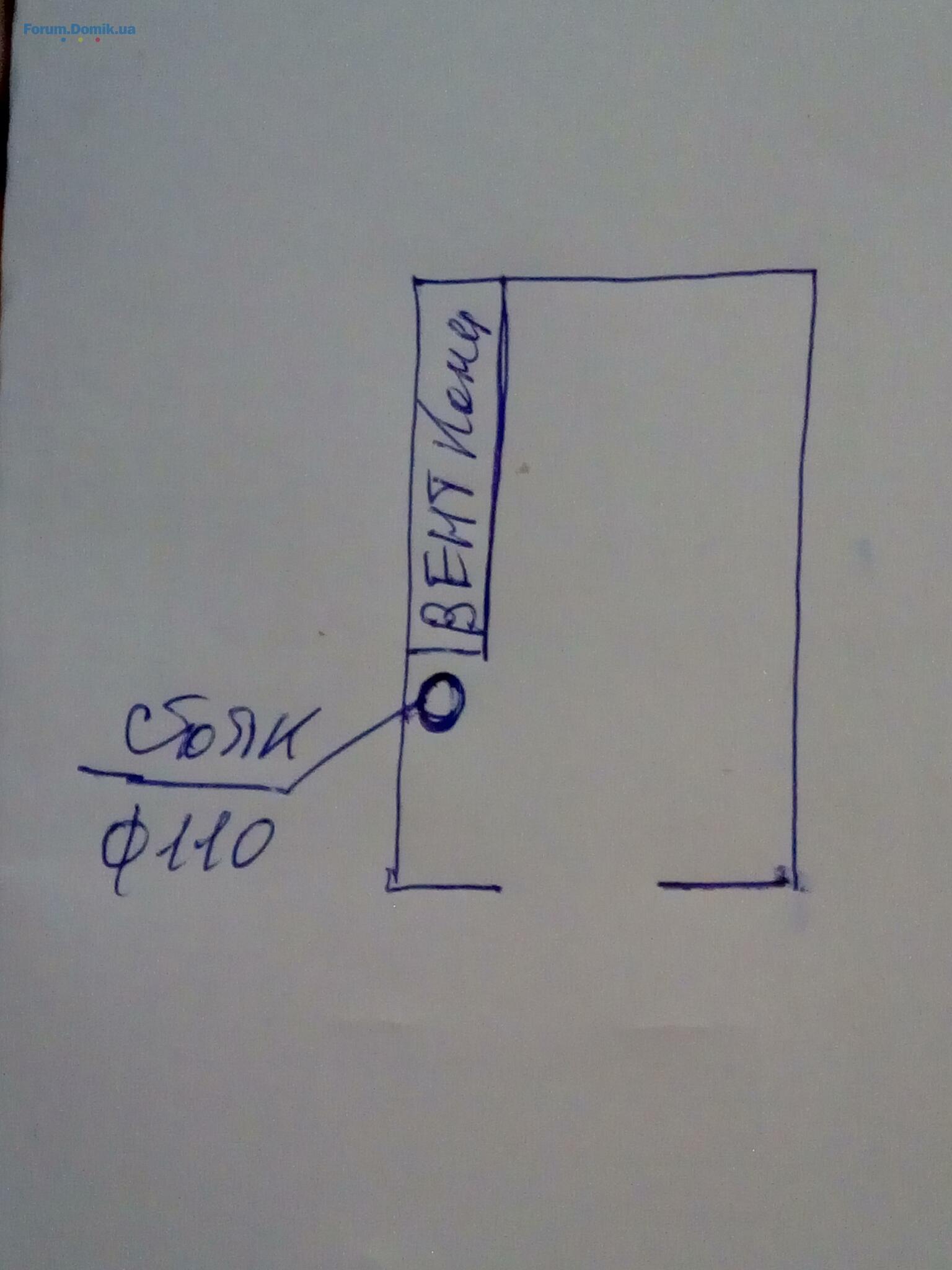

Путем телепортации попал в 1й дом. Ситуация следующая. Дверей входных нет, радиаторов нет,теплосчетчиков нет, вода вентелей нет,т.е не подключена, тоже и с пожарными щитами на коридорах. В общем сентябрь 22 не раньше. Еще об одном, я понял что все спецы за границей. Нам строят люди с вокзала. Обосную. Зашел в сан. узел. и увидел следующее. Венткамера с края стены выступает на 10см от середины стены, а перед ней провели стояк 110мм с выпусками. Я стоял и думал как, как б.. ставить унитаз посредине туалета и ногами в дверь либо огибать трубой 110мм венткамеру с боку стены и вести её в конец туалета. Просто нет слов. Пригласить туда главу КГС.

Я так "обрадовался" от увиденного в санузле что мысль сфотографировать пришла поздно, главное что в смежных квартирах сделали нормально в конце туалета, а в двушках типа 2Б всем такое счастье

Цитата "Pri555 » 12.09.2021 19:16":Я так "обрадовался" от увиденного в санузле что мысль сфотографировать пришла поздно, главное что в смежных квартирах сделали нормально в конце туалета, а в двушках типа 2Б всем такое счастье
Не могли бы Вы нарисовать эскиз (вид сверху), как расположена труба, и указать где у нее находятся входные отверстия под слив. Может быть, что-нибудь придумаем. :)

Там без вариантов либо лежак через венткамеру, либо его обходить забирая 20 см пола.
