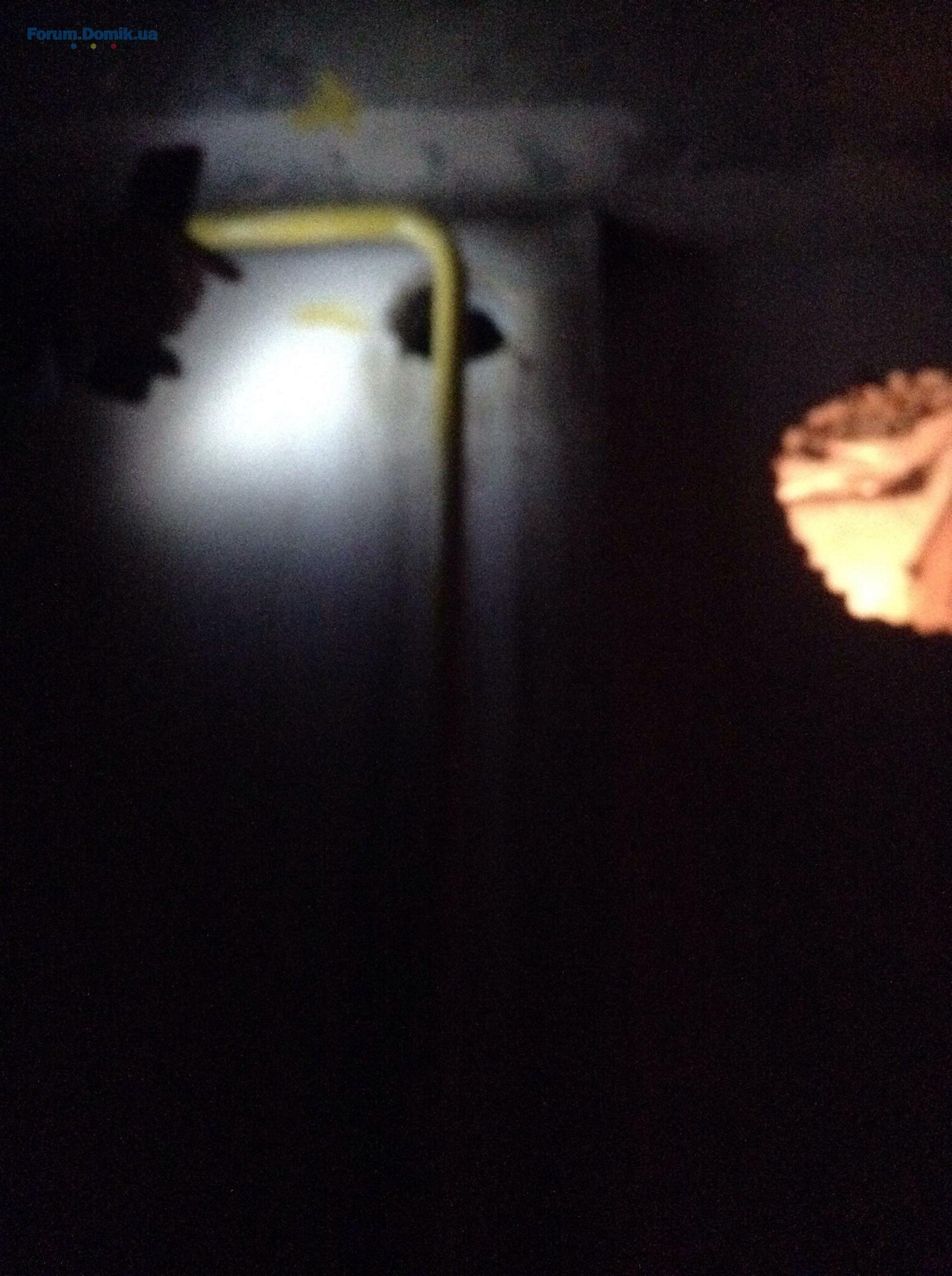

Цитата "mozhovyi":Вопрос знатокам - кто и как думает "уживаться" с газовой трубой, а именно той ее частью,которая спускается сверху к газовой плите (фото прилагается)?
очень плохо(((даже холодильник не поставить((

Цитата "mozhovyi":
еще одна "отличная" новость! холодильник там где предлагаете поставить не могу из-за окна, которое у меня на всю стену...но благодарю за вариант.
а может кухню поставить,зашить стену тумбой с дверцами,мол газовщики пришли,открыл показал,либо по факту вызвать мастера,он то что-то подскажет
mozhovyi
204
02 грудня 2014
15 бер 2015 17:11
тумбой закрыть можно все, только не ту часть трубы, которая идет поперек фартука...

Это просто жесть. Смотрим на фото,комментируем.я в шоке вообще,сори за качество.Это у всех так в квартирах.
Зы: справа должен котел стоять.

Цитата "Vova2332"::blah:Это просто жесть. Смотрим на фото,комментируем.я в шоке вообще,сори за качество.
Круто, джамшути рулять. Надіюся в другому будинку таку ситуацію не допустять
Vova2332
V
128
29 листопада 2014
15 бер 2015 19:39
Этих джамшутов зовут киевгаз...
интересно, что появилось раньше труба или отверстие?!
прямо за трубой - неожиданное решение! вот уж действительно - сложное время требует сложных решений... судя по фото дымоход еще не смонтирован? а в ванной комнате дырку пробили? Завтра надеюсь буду на месте вечером - посмотрю как на 3 этаже сделано (если сделано конечно будет).
mozhovyi
204
02 грудня 2014
15 бер 2015 20:55
труба конечно же! у меня, к примеру, газовые трубы уже больше месяца как установлены.

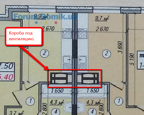

Structural Engineer
117
04 березня 2013
15 бер 2015 21:01
чего же те кто делали отверстие не сместились? странно.
вроде, короба не такие уж и маленькие
судя по чертежу, короба - сборные железобетонные или чертеж не соответствует реальности.
А вы перепланировку не делали?

Цитата "Structural Engineer":чего же те кто делали отверстие не сместились? странно.
Вот на вашем фото маленький квадратик и есть вытяжка, все остальное монолит.
Как сказал монтажник,что ну не может он смещатся,чуть ниже сделает будет в квартиру вытяжка тянуть и будет слышно что сегодня готовят соседи,в ванной так же само сделано,где-то 6-7 см от потолка.
А по дымоходам они говорят ,что ждут котлы когда установят,затем пару дней и дымоход будет готов.
Эта неделя должна быть завершающей по документам,должны поставить котлы и дымоходы.
Будем смотреть и надеяться ,что сроки не перенести в очередной раз.
Structural Engineer
117
04 березня 2013
16 бер 2015 07:41
Я предполагал что по горизонтали можно отверстие сместить влево или вправо от газовой трубы.
А так только переносить трубу, видимо.
Интересно что газовщики скажут.
А где предусмотрен вентблок для дымохода?
Цитата "Vova2332":Эта неделя должна быть завершающей по документам,должны поставить котлы и дымоходы.
Держим за Вас кулаки!
Не могут газовые котлы устанавливаться без дымоходов. Это противоречит всем нормам. Сначала делаются дымоходы (специально согласовывается проект), а только потом монтируются котлы. И ставится специальное колено от котла к дымоходу для дымоудаления.
Отверстия под вентиляцию в кухне и ванной пробиваются в "маленьких" квадратиках и дальше дым и неприятные запахи переходят из "маленького" квадратика в "большой". "Большой" квадратик - это общая тяга со всех квартир. Учитывая то, что между "маленьким" и "большим" квадратиком есть перегородка и внутренние каналы в вентиляционных блоках не пересекаются, дым и неприятные запахи естественной тягой идут вверх, не попадая при этом в квартиры, которые расположены снизу. Если ошибиться и пробить отверстие в "большом" квадратике, запах с нижних этажей будет у вас в квартире.
Эти вентиляционные блоки не имеют ничего общего с газовым дымоудалением. Для них предусмотрены специальные квадратные отверстия возле вентиляционных блоков. У вас на схеме их нет, а по факту они есть.
А вот рабочим, кто газ делал, надо руки оторвать. Это идиотизм. Имея на руках архитектурный проект, на котором указано расположения вентиляционных отверстий, они умудрились сделать так, что газовая труба к котлу пересекает отверстие под вытяжку.
Я думаю они это сделали не случайно) по хорошему надо газовую разводку переделывать потом,официально или нет,вот в чем вопрос.если узаканивать ,то выйдет я думаю не дешево.
Фирма, которая занимается газом на этом объекте фигурирует одной из трех в Киеве, кто на "короткой ноге" с Киевгазом и по сути и является тем же Киевгазом. Проблем со сдачей вообще не должно возникнуть. Но с таким выполнением работ - это уже перегиб. Ну не может труба проходить прямо вентиляционной вытяжке. Надеюсь это недоразумение скоро исправят.

Цитата "Гарбуз":Имея на руках архитектурный проект, на котором указано расположения вентиляционных отверстий, они умудрились сделать так, что газовая труба к котлу пересекает отверстие под вытяжку.
Печально что работу технадзора приходится выполнять, непосредственно, будущим хозяевам.
Так не должно быть
Vova2332, подскажите пожалуйста, Вы уже к кому-то обращались в виду сложившейся проблемы?
Так не должно быть![]()
Да,обращался к Виталику,он сказал что Михаил Юрьевич постарается решить этот вопрос.
Еще общался с газовщиками на месте,говорят что пока не сделают по проекту переделать ничего нельзя.
