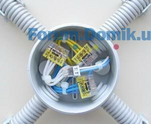

Цитата "gs9":Добрый вечер. А кто может посоветовать хорошего электрика для разводки и чтобы паял скрутки в коробках?
21-й век уже давно, а вы про пайку. Безусловно на многих форумах это тема для многостраничных дискуссий))). Я ничего плохого в пайке не вижу, она имеет право на жизнь, но почему бы не поставить самозажимные клеммы хорошего производителя и не играть с пайкой. Вот например как на картинке

у клемы есть риск сломаться, потом долбай коробку, а она может быть где угодно и ремонтируй, правильная скрутка работает столетиями, а с пайкой на милиард лет хватит. Теже Ваго оригинал ещё постараться найти нужно, если ты простой человек без опыта

На счет оригинала согласен, сейчас E-Next клепает не отличишь. Надо просто покупать в правильных местах). Оно и с кабелем так, Одесский кабель далеко не всегда Одесский кабельный завод.

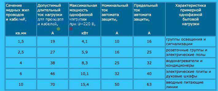

Соседи, подскажите, какой оптимальной толщины нужно выбирать провод для проводки? Учитывая что будет электроплита, бойлер и прочая поменьше бытовая техника.

Цитата "brodmitr":Соседи, подскажите, какой оптимальной толщины нужно выбирать провод для проводки? Учитывая что будет электроплита, бойлер и прочая поменьше бытовая техника.
все ж очевидно:
розетки 3х2,5
свет 3х1,5 (это по нормам, но в реальности можно меньше если ничего больше вешать на эту линию не будете, но нучше по нормам делать)
Духовка 3х2,5 (умные электрики парят 3х4, но это ерунда, на духовке висит вилка Шуко 16А)
Варочная пов (подключение клеммное) сечение 4-ка, можно 6-ку, но то занапто для обычной бытовой, если вы конечно не супер мощную ставить будете
Бойлер тоже 2,5 сечение
Главное брать не усеченку, а нормального завода кабель

я на розетки тоже 1,5 буду ставить, опыт показывает очень сложно сейчас нагрузить розетку на 3,3 кВт
ну или до коробки вести 2,5, потом 1,5

Одну розетку да, сложно, но как правило ставится группа розеток 2-3-4 и даже 5 ( но это скорее для ТВ и пр.)
Лучше вести отдельную линию для каждой группы розеток и уйти от распред коробок. Да, может получиться дороже, но не критично, поверьте, особенно если покупать кабель не на базаре, а у оптовиков. Обои поменять легко, плитку тоже, а вот с кабелем лучше не играть. Мозгами понимаешь, что можно ужаться во многих местах, но зачем. Табличка красивая, таких в инете много, и 25А 3х2,5 потянут конечно, но автомат лучше ставить 20А. Кроме того, токовая нагрузка будет зависеть от многих факторов, длина линии, соответствие сечению, способ прокладки и т.д.
На самом деле все индивидуально и разумная экономия имеет место быть. Например зачем тянуть 3х1,5 для светодиодной подсветки кухни, хватит с головой 2х1 или даже 2х0,75.
