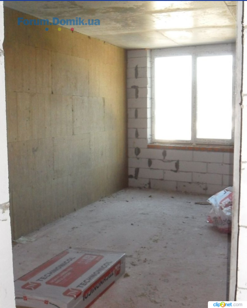

КМБ выложил свежие фото.
Мне почему-то казалось что утепление должны делать снаружи, а не внутри.
Если делать внутри, то в стене будет накапливаться влага, со временем полезет плесень и грибок, да и стена разрушится быстрее. Или я не прав ?
могу предположить, что это однушка которая граничит с выходом на общий балкон, утеплили стенку типа, ну почему не с коридора хз, больше у меня вариантов нет

интересно какая высота потолка
МирныйАтом
117
21 вересня 2016
01 лют 2017 04:33
Цитата "marpel":интересно какая высота потолка
на фото 13,5 блоков по 0.2 м.
Як варіант це утеплення з середини для зовнішньої несучої стіни 2-3 кімнатних квартир кутових. Та стіна яку видно буде з балкона (праворуч або ліворуч в залежності від кута будинку). Зараз це просто бетонна стіна яку потім будуть утеплювати зовні. Так як блоків там не буде то, можливо, за рахунок утеплення зовні і всередині хочуть зробити кімнати теплішими.
сомневаюсь, сильно жирно будет, хотя там слабые места по утеплению, на драгоманова они там строят подругому и бетонные конструкции утепляются около 15 см мин ваты

утепление квартир изнутри исключено, это нонсенс ))
скорее всего, это утепление квартиры со стороны холодного подъезда, шахты, лестничной клетки и пр.

Цитата "Lazarev":бетонные конструкции утепляются около 15 см мин ваты
надеюсь, и у нас так будет, для бетонной колонны 10 см не хватит точно.
ну это, как я сам посчитал, может у КГС другие расчеты ))
