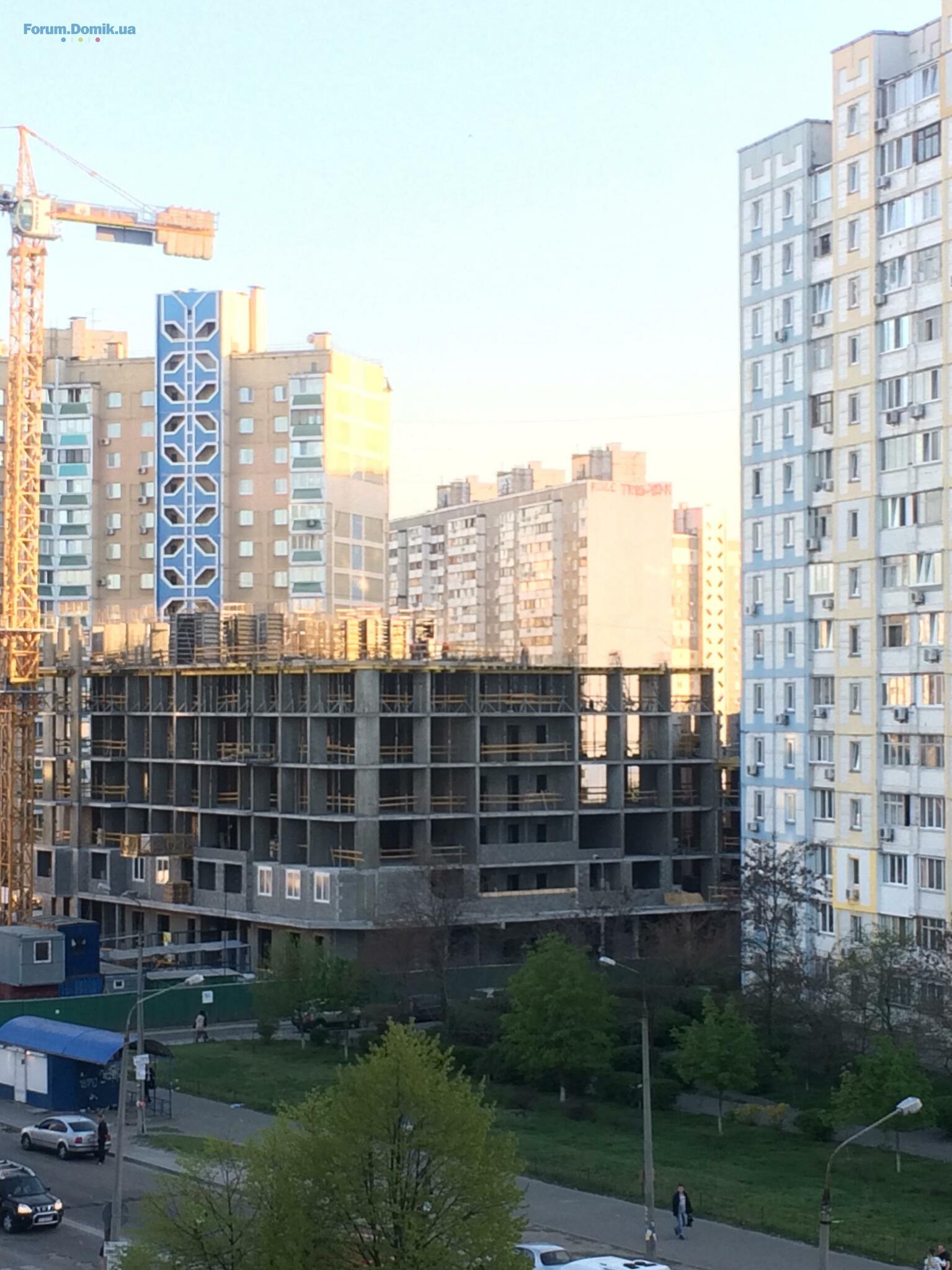

Цитата "Tsulitis":Ооооооо, лучики солнца на второй секции![]()
что может быть лучше! Спасибо!

Знайдіть відмінність)

Цитата "Наблюдун":Знайдіть відмінність)
ВІКНА!!! 😉😁😄

Обычно на такой стадии не уставнавливают окна, будем надеяться что это для супер темпов строительства, тоесть для выполнения мокрых процессов внутри, а не для того чтобы расселить внутри рабочих)))

Ну вероятнее всего это для рабочих )

Мне казалось, что окна должны быть темные.

Часто вижу устанавливают окна ещё коробки не достроив..нормальная практика..хотя не понимаю этого...мой знакомый окнами занимается...говорит..что это плохо

Цитата "Evhen V":Мне казалось, что окна должны быть темные.
Не только Вам...На фотопроэкте окна явно не белые..

Это временные окна для строителей. У нас темные.

А в жк на армянской какие окна? Дома похожи,и у них вроде как тоже темные окна на фотопроэкте .

А еще , там же пленка сверху , так что пока не понятно
Нпвеиное это защитная пленка белого цвета. На Армянской окна сначала тоже были белыми, а потом стали коричневого цвета 😉

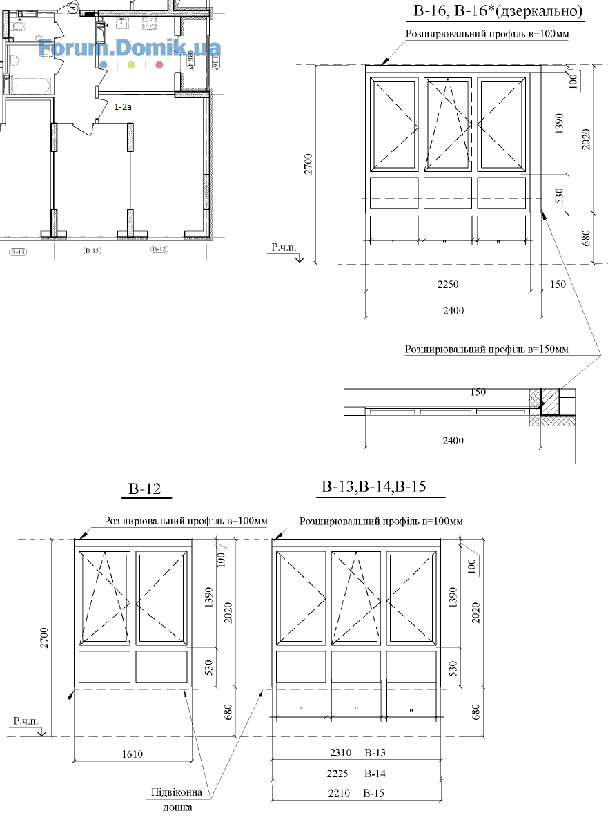

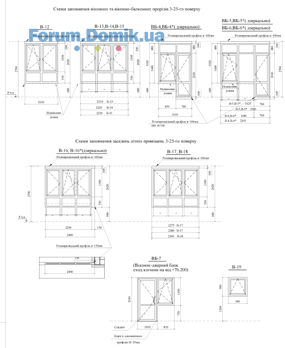

По окнам:
Мне интересно, только нам при покупке говорилось о "панорамных" окнах с 50 см порожком от пола?
У меня планировка 1-2а (9 этаж) 1 секция - соседям привет
В итоге мы видим малюсенькие окна в жилых комнатах. Наш менеджер дала контакты человека, который занимается заказом и позже установкой окон в Телескопе. Сегодня я узнала какие будут варианты остекления для 5...25 этажей (до 5 этажа окна будут другими). В итоге - в комнате 20 кв. м - будет окно шириной 1,61м.
Гениальное архитектурное решение - не находите? Мы то делаем в ней перепланировку... но сути это не меняет. Даже в старом панельном доме окно 2 м шириной!!!
Лично для нас с мужем было очень критично наличие больших окон (поскольку выбрали северную сторону и окна должны были компенсировать нехватку света, но и + не жарко как на южной стороне).
Я была в диком шоке что будет именно так и расширить оконный проем никак (так утвердил архитектор мол). Мы вчера писали заявление и нам отказали (нужно чтобы фасад здания был одинаковым). Мы едем завтра писать заявление чтобы пересмотрели проект и хотя бы заменили окно В-12 на В-15 (которое 2м шириной и то этого маловато...)
Очень надеюсь что здесь будут ещё не менее обеспокоенные инвесторы... - Давайте писать заявления и действовать! Если это будем массово - есть шанс что пересмотрят проект и мы будем жить в светлых комнатах.
Вопрос нужно решить в самые короткие сроки - в июле будут уже остеклять наш 9 этаж (ниже в июне значит остеклят), а окна заказать нужно раньше на месяц.
P.S.: цвет внутренних оконных рам вы и так можете сами выбрать любой (странно что об этом не знают).
Гениальное архитектурное решение - не находите? Мы то делаем в ней перепланировку... но сути это не меняет. Даже в старом панельном доме окно 2 м шириной!!!Лично для нас с мужем было очень критично наличие больших окон (поскольку выбрали северную сторону и окна должны были компенсировать нехватку света, но и + не жарко как на южной стороне).

Лично наша планировка 1-2а (угловая выходит). Получиться с таким набором окон:

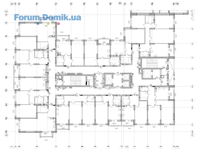

5 страница этого форума, 22 января, выложены в пдф планы, где все размеры были уже известны, даже без размеров на картинке видно в вашей планировке 2х створчатое окно

57 см от уровня черновой отделки...это указано на сайте и в дополнении к договору с планом квартиры ... получается что это не так??? 😮 ширина окон указана на плане квартир на сайте

Цитата "alex941":5 страница этого форума, 22 января, выложены в пдф планы, где все размеры были уже известны, даже без размеров на картинке видно в вашей планировке 2х створчатое окно
Мы покупали квартиру когда ещё ничего ясно не было и была только 1 картинка общая дома (планы были только в офисе Ковальской) и нам было сказано что с окнами не ясно ещё сам внешний вид и конструкцию профиля/стеклопакета, но точно будут Rehau и панорамные (57см от чернового пола; это я приблизительно сказала что 50см от пола будет по факту уже после ремонтов). Сказали что при 100% оплате можно будет заказать потом и поменять сам профиль и стеклопакет на тот, который нам нужно (ну и перепланировка естественно возможна как мы захотим - перенос перегородок 115мм и дверных проемов). Нам сразу сказали что демонтаж перегородки на лоджию 250мм невозможен - по пожарной безопасности не положено (у них дом просто не примут без балкона - на нём в теории вы можете от огня и дыма спрятаться в случае пожара и ожидать когда вас спасут).
