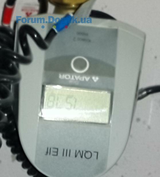

Цитата "shsm":
По идее, все щитки одинаковые. Вот мой например, на фото. Никаких редукторов там нет.
Я обязательно буду ставить, притом на ХВС и ГВС. Потому что для нормальной работы смесителя с термостатом редукторы необходимы.
Даже если и стоят редукторы от застройщика, то качества скорее всего очень посредственного. Нормальный редуктор в районе 70-100 дол. стоит.
В 1 секции такие.

Цитата "Анька":
В 1 секции такие.
Повезло нам, Анька!

Цитата "Анька":
В 1 секции такие.
Анька, то счетчик тепла, редукторы должны стоять в шкафу где не отопление а вода холодная гарячая подключаются
Ну зачем так сразу Аньку разочаровывать...
Буду знать. Спасибо

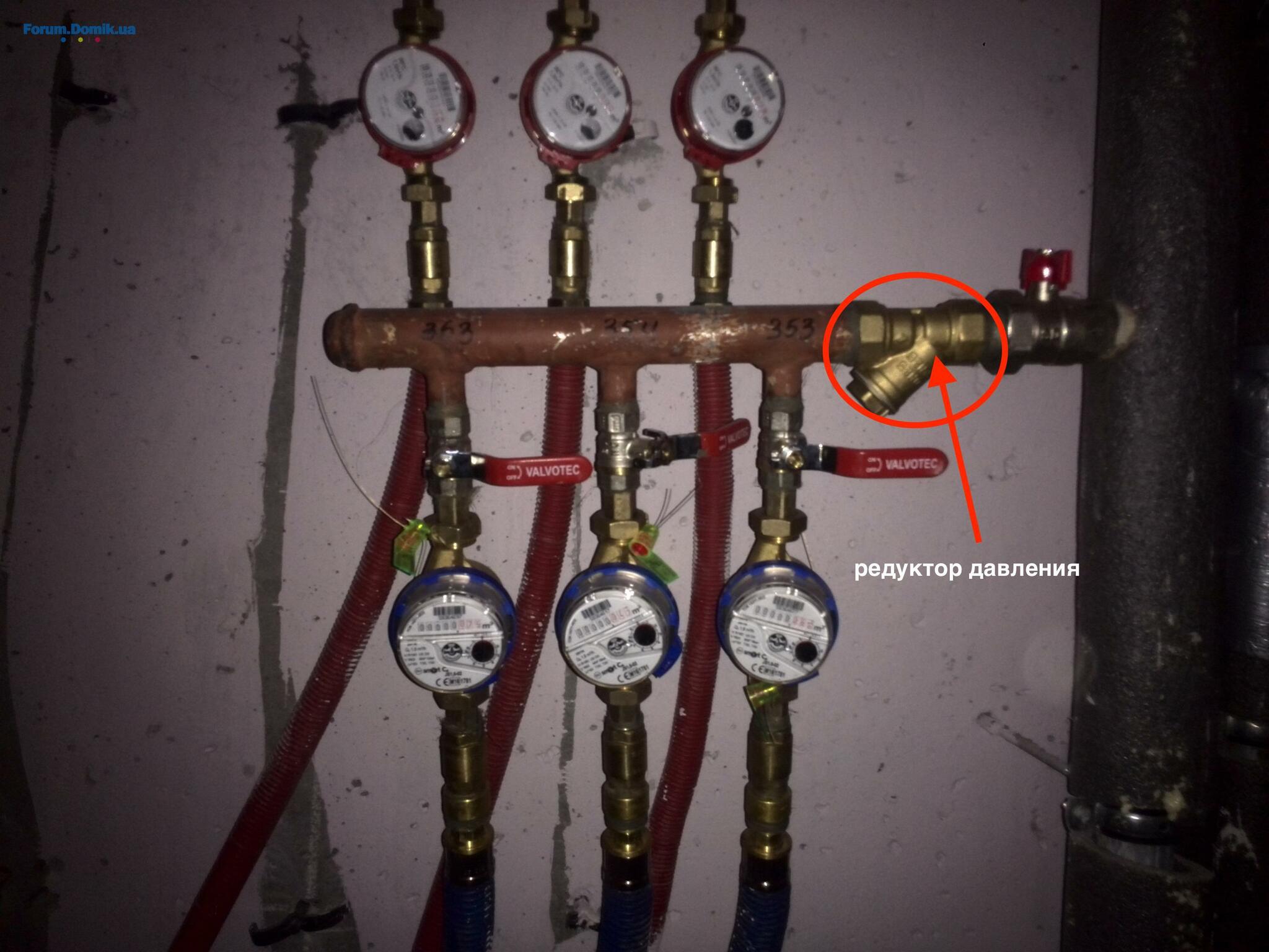

А это что? Вроде бы он. Хотя согласен, лучше подстраховаться и поставить у себя качественный.
Это не редуктор. Это обыкновенный косой фильтр - грязевик. Вот такой типа -
https://valtec.ua/catalog/filtry/filtry_kosye/filtr_mehanicheskoj_ochistki_kosoj_vt192n.html
