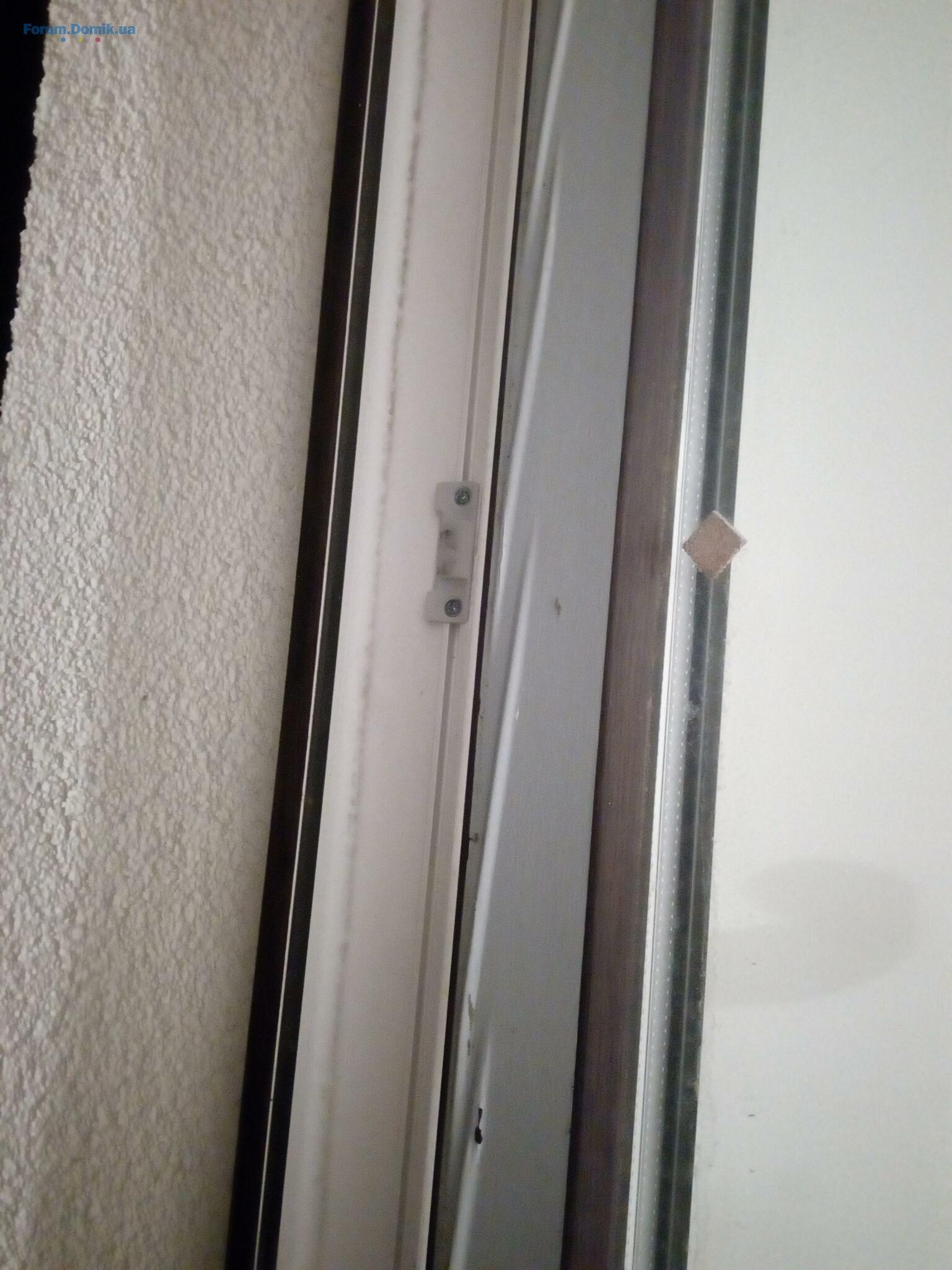

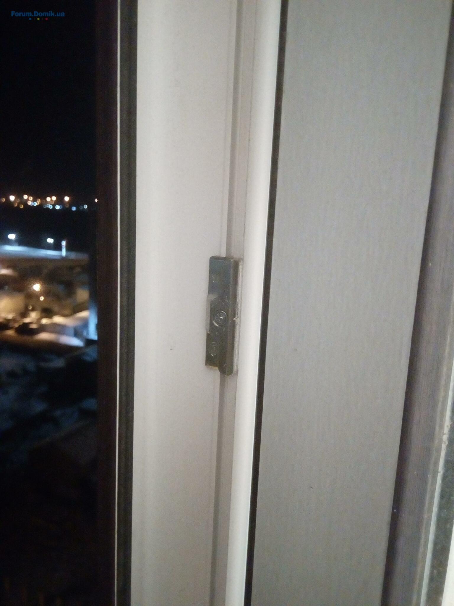

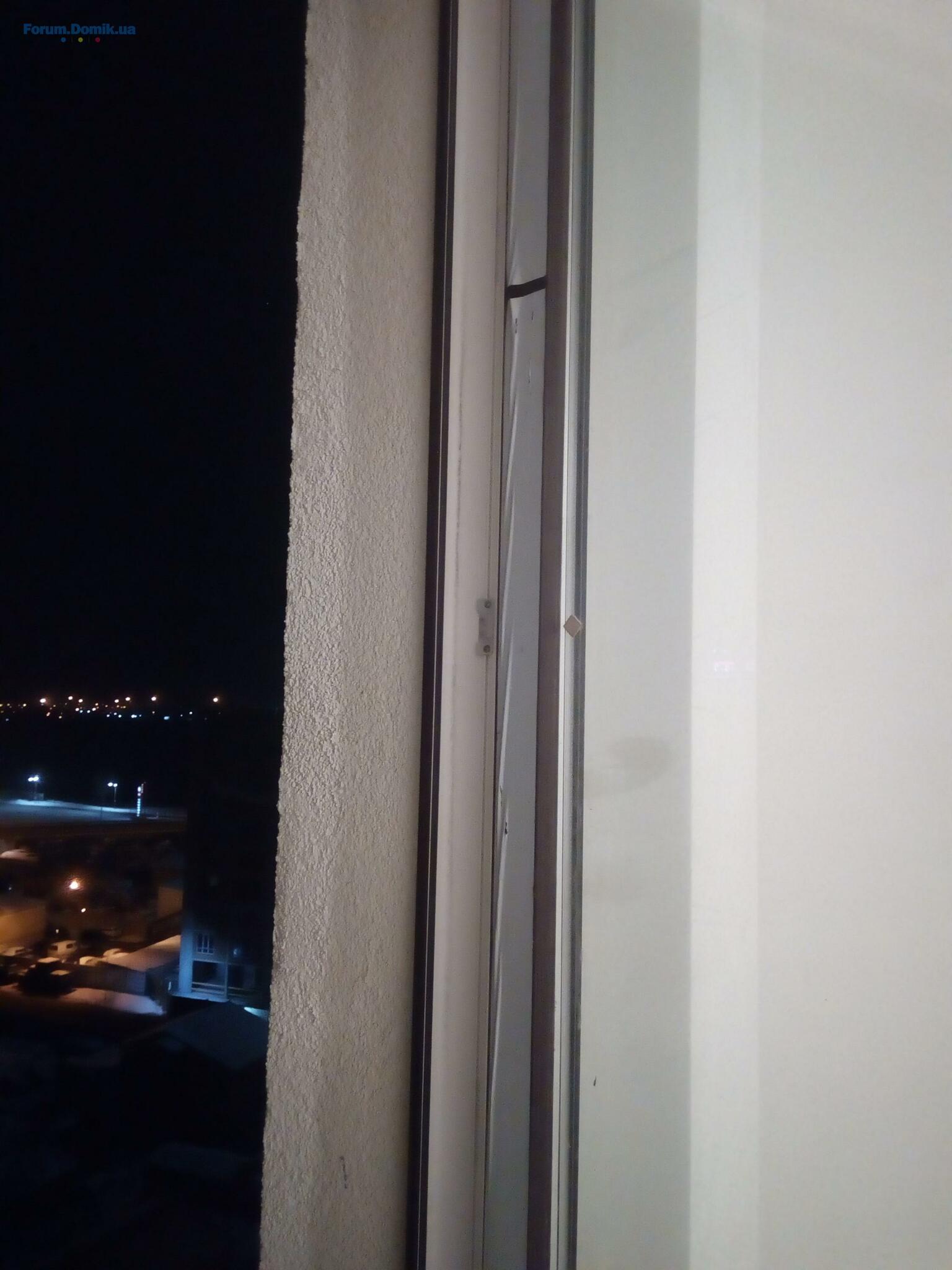

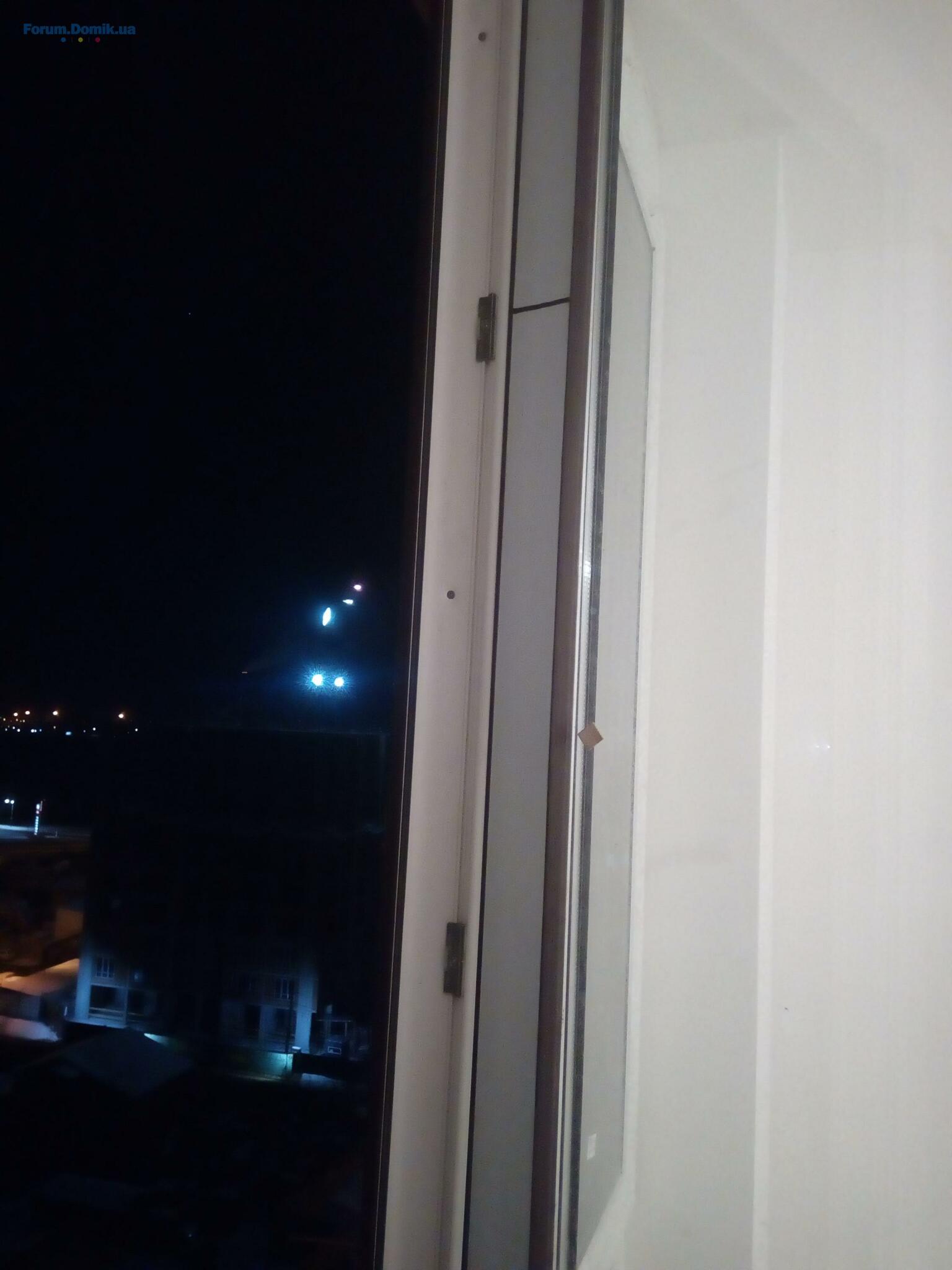

Кто решал вопрос с окнами с ЖЕК-ом, подскажите, каким образом вам исправили окна. Просто настройка, или проводили замену каких-то компонентов?
Вчера был сильный холодный ветер, направленный в окно, то продувало очень сильно. Но не все окна.
Центральные створки закрываются плотно, так как имеют поворотно-откидной механизм и со стороны петель имеют по 2 металлических крепежа, как на фото:
А вот боковые имеют только по одному пластиковому "язычку", который, как мне кажется, и не прижимает окно к раме с нужнум усилием:

С ЖЕКом вопрос не решал ещё.
Купил уплотнитель, наклеил его внутрь по периметру всех окон. Дуть перестало. Придёт весна - отрегулирую.
