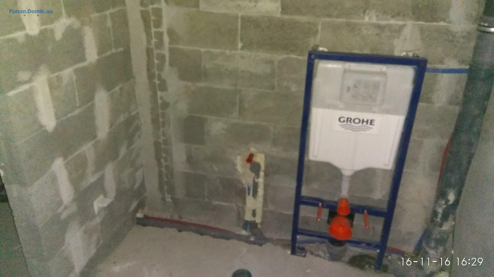

Развели сантехнику. Т.к. делаю ремонт в первые, подскажите,качественно ли сделана разводка?
1112111

Цитата "PanchukS":Развели сантехнику. Т.к. делаю ремонт в первые, подскажите,качественно ли сделана разводка?
Вы кухню переносили?
для чего утопили инсталляцию ?
Что значит утопили? А как она должна быть?

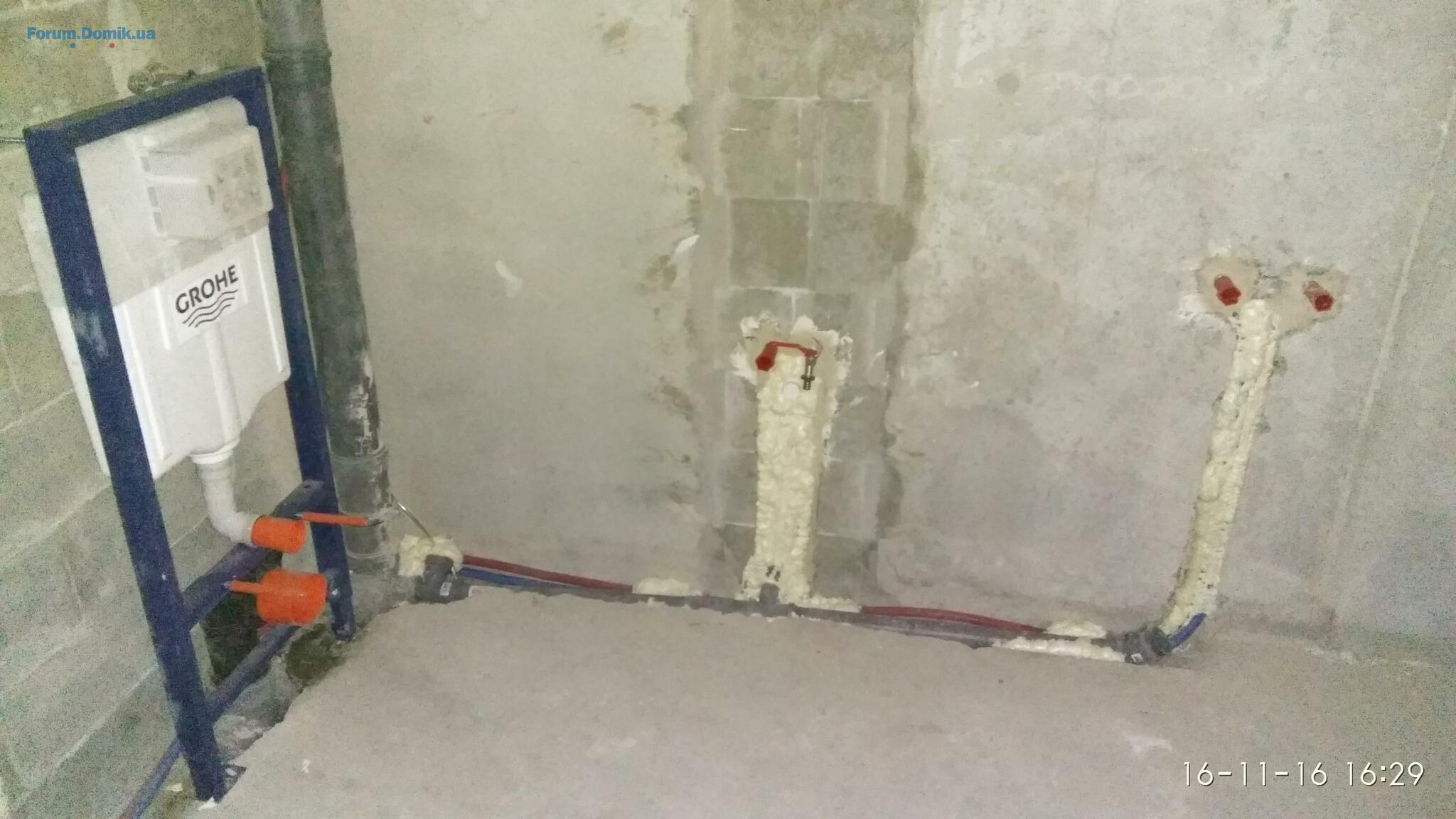

уже рассмотрел на 2 фото стоит на стяжке, ок.

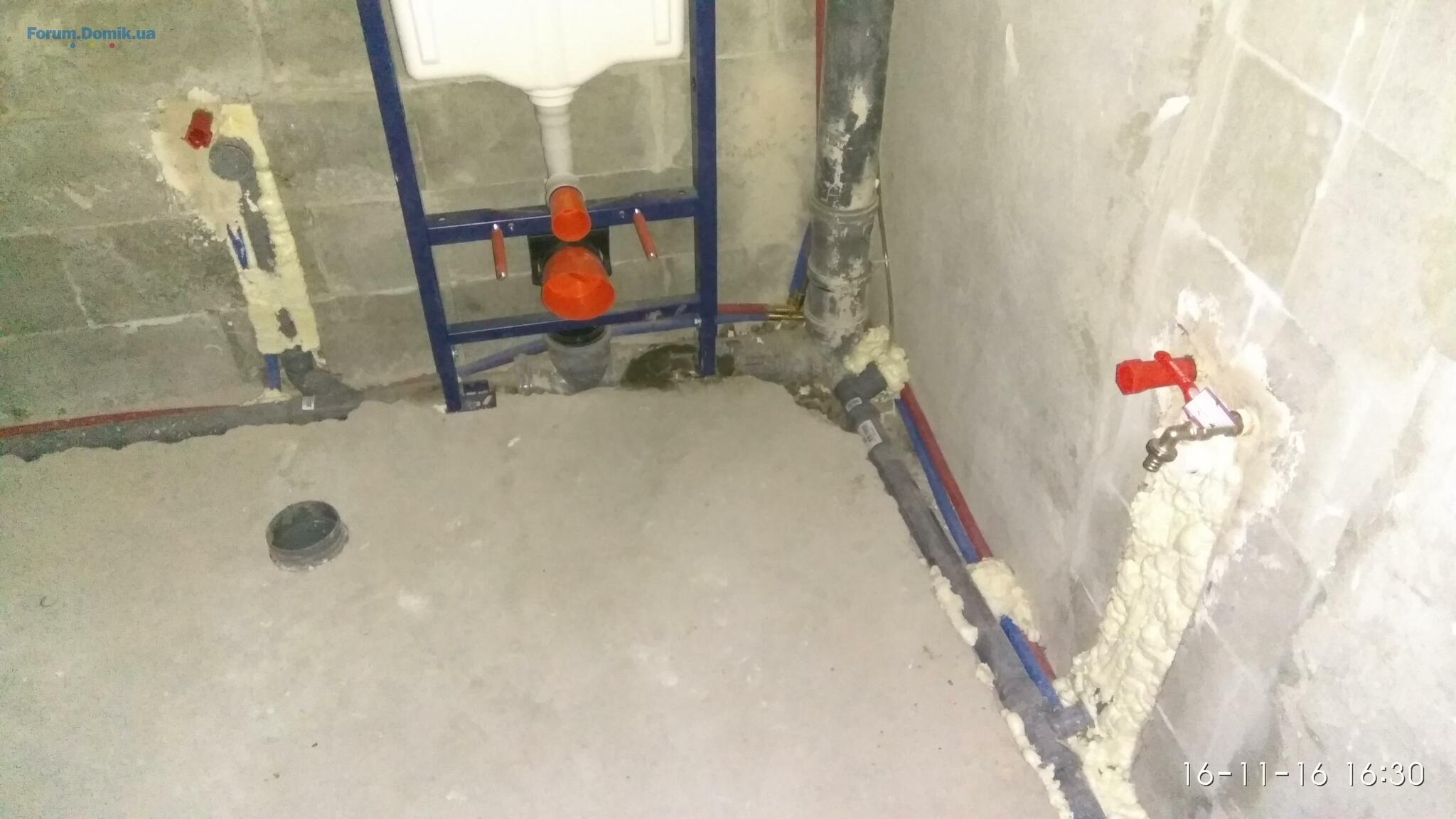

На 50 трубе уклон должен быть 3 см на метр. Потом слив из инсталляции под 90 градусов, будет содержимое унитаза забрасывать в трубу, которая у Вас влево идет, возможно,на ванную.
Это дренаж в тройнике пеной задут? Сифон на СМ не предусмотрен? Там хоть есть уклон труб какой-то?
На мой взгляд качество работ на высоком уровне, материалы рехау, все уклоны и стандарты соблюдены.
Ага, особенно переход в лежак под 90 градусов.
Вот наглядное видео по теме.
Першим ділом викиньте ці заглушки червоні, купіть металічні...ці не тримають я при ремонті себе два рази затопив із-за них.
Оптимальний нахил труби Д50 0,035м на метр погонний.
Перед тим, як пінити краще було труби взяти в утеплювач. Піна цю функцію не саме краще виконує, в піни функція, в даному випадку фіксування. Утеплювач не допустить нагрівання/охолодження стін і води. Ви ж хочете гарячу і холодну воду, а не "таке")))
