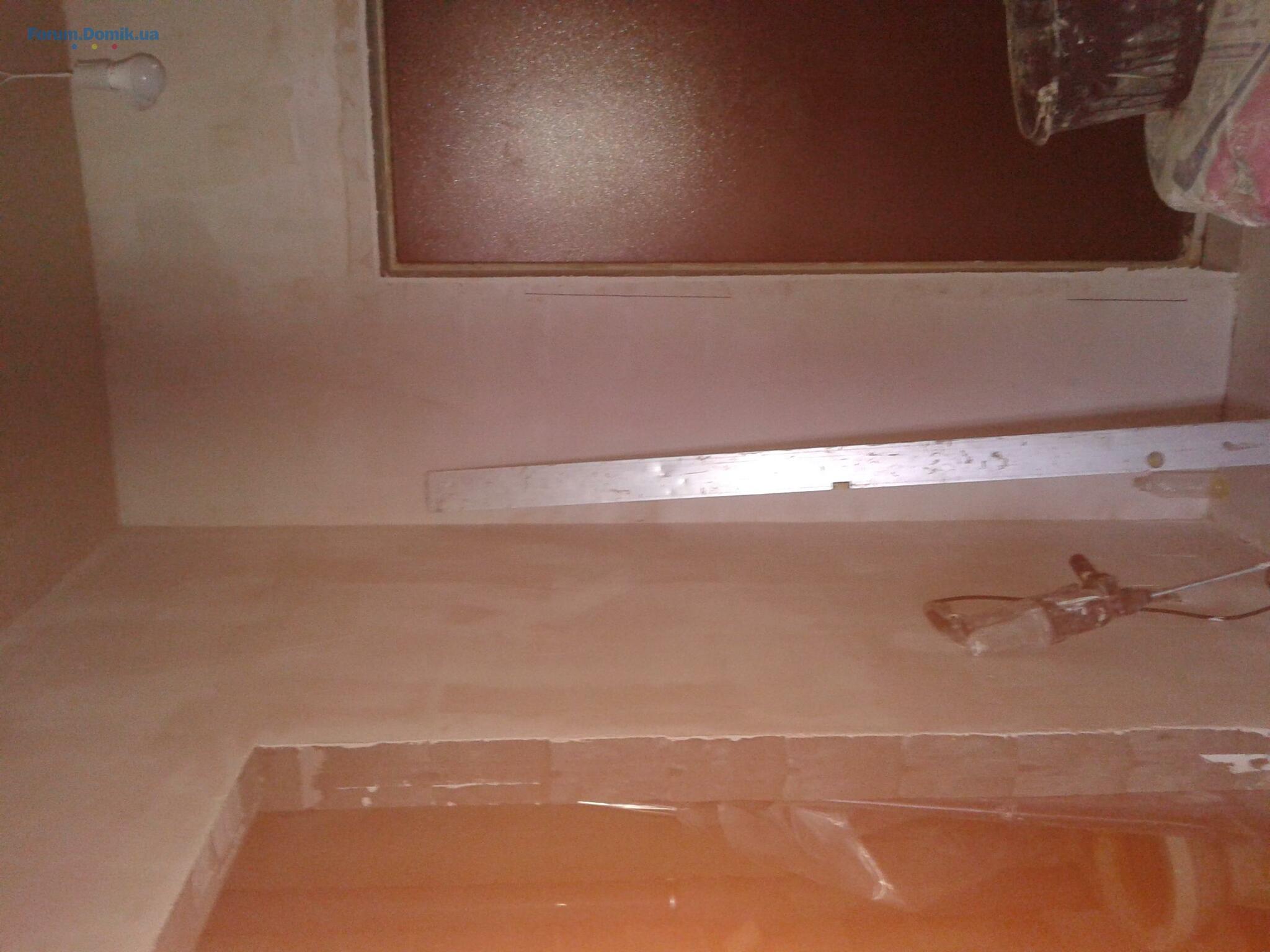

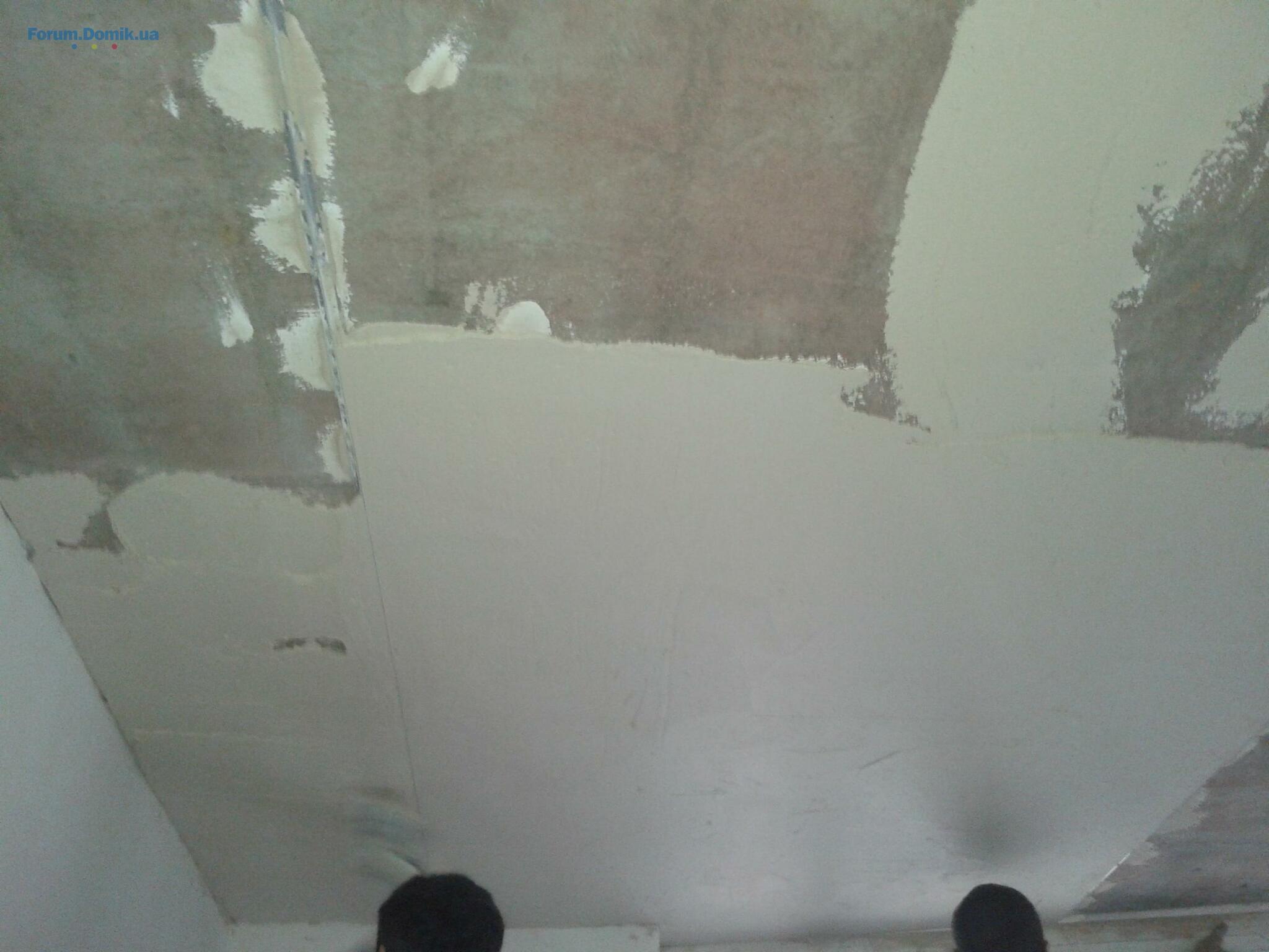

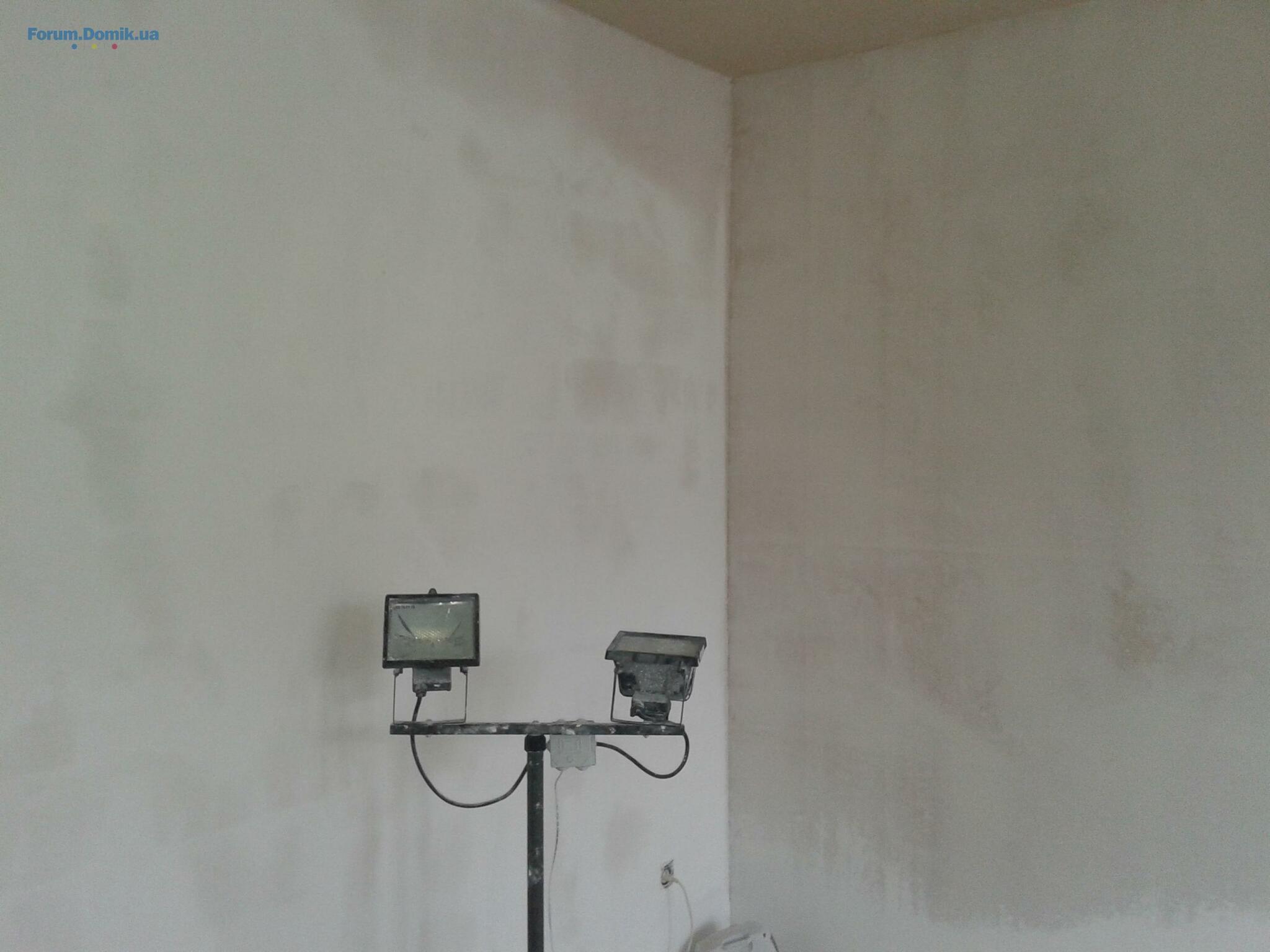

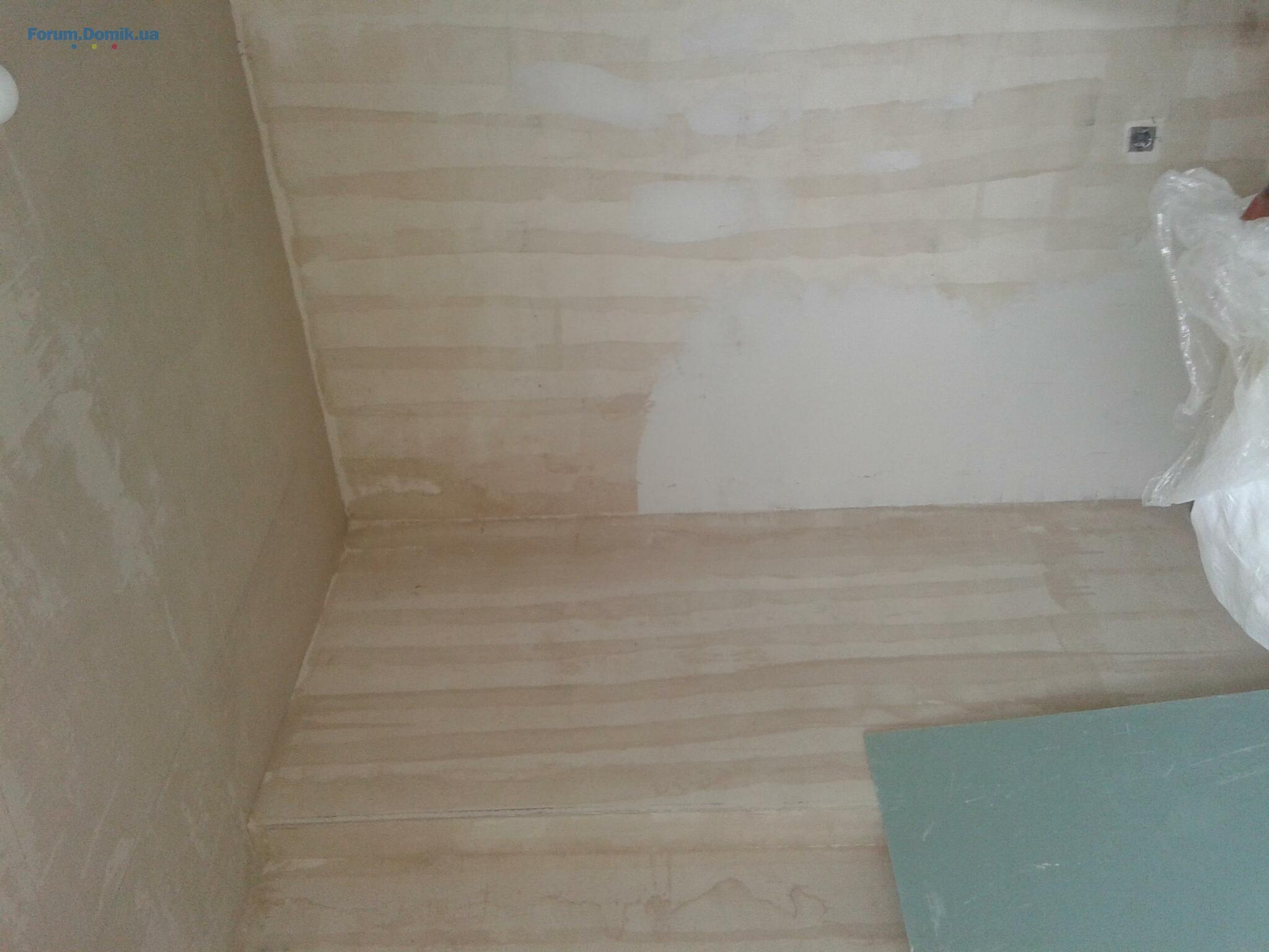

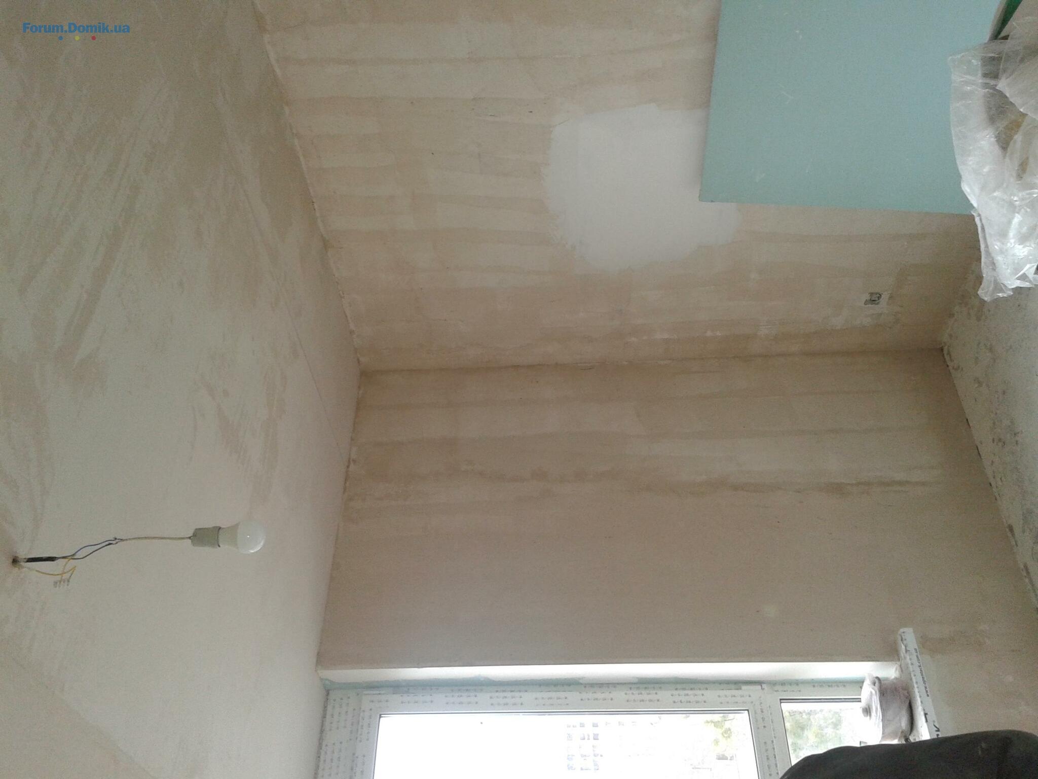

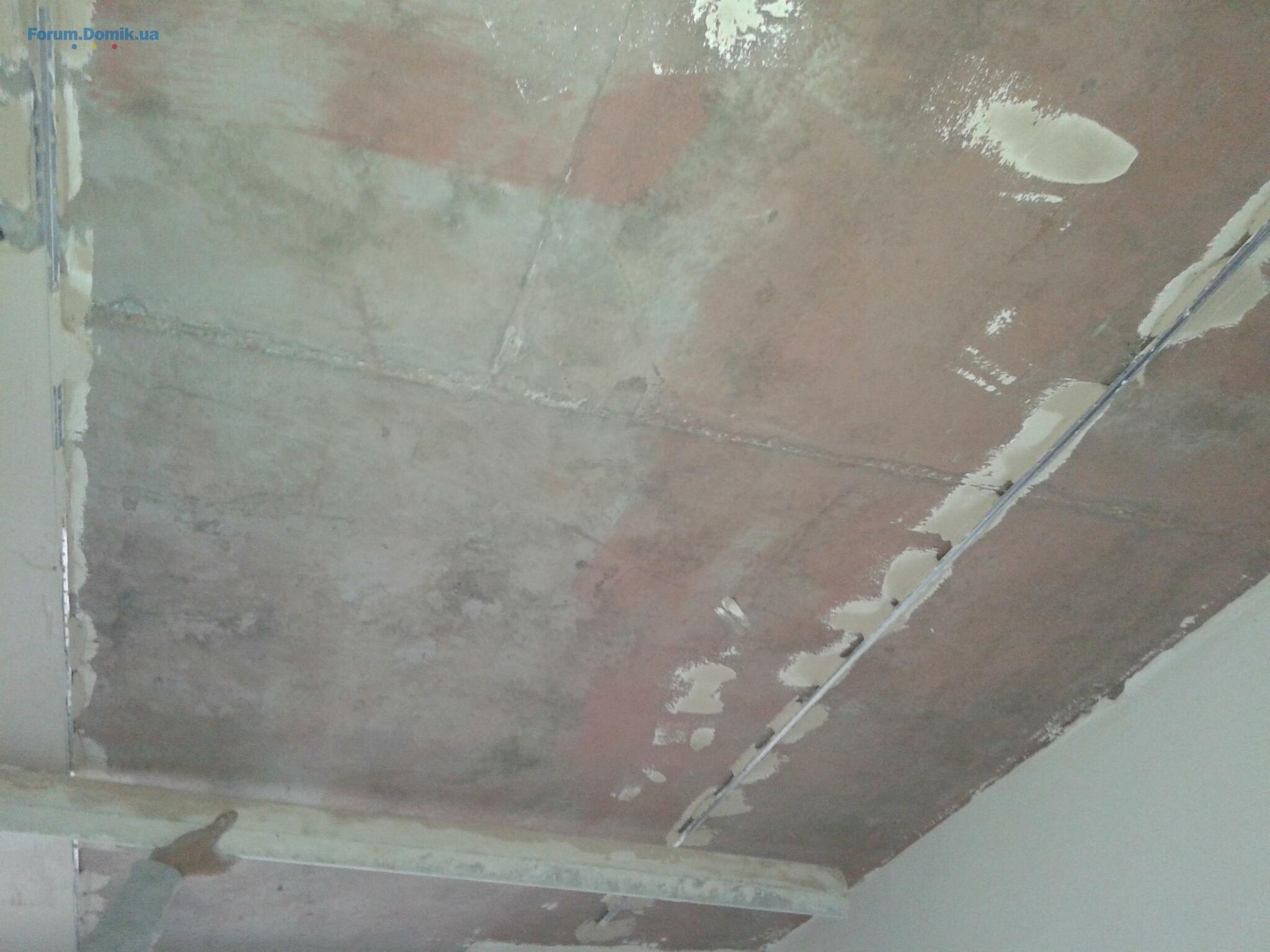

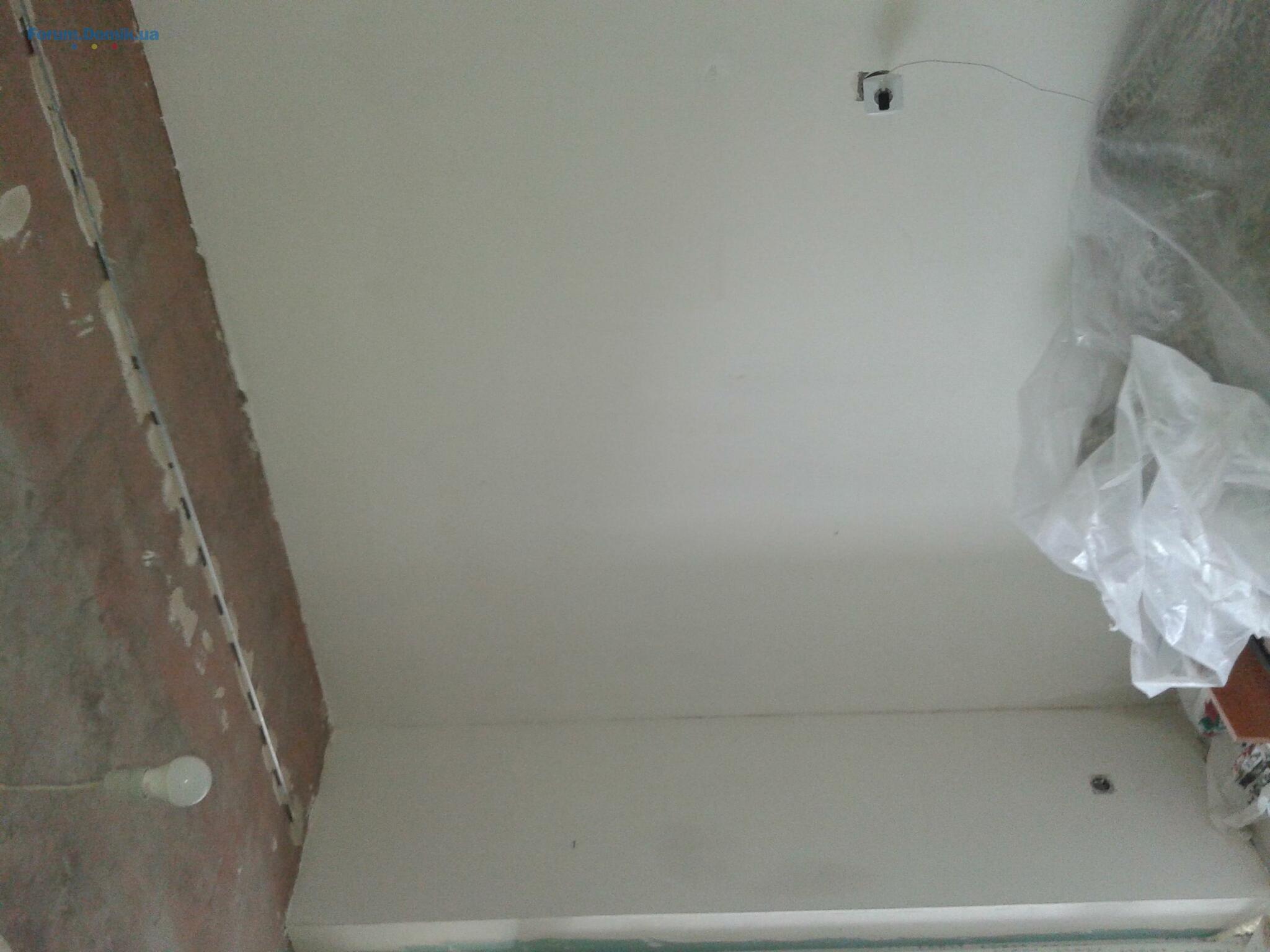

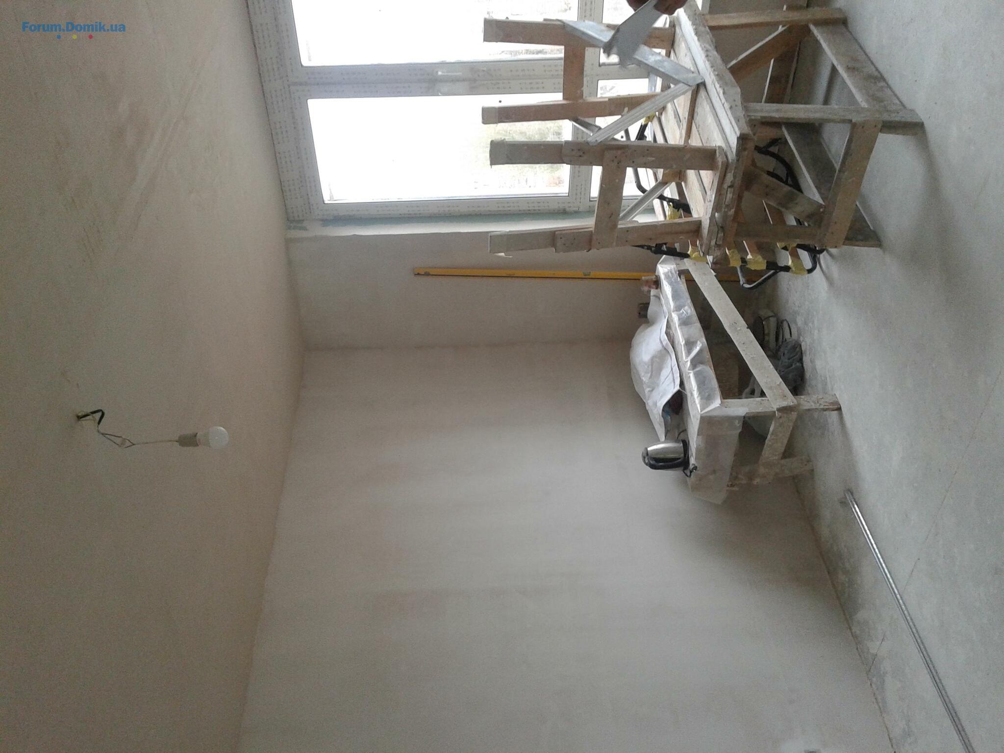

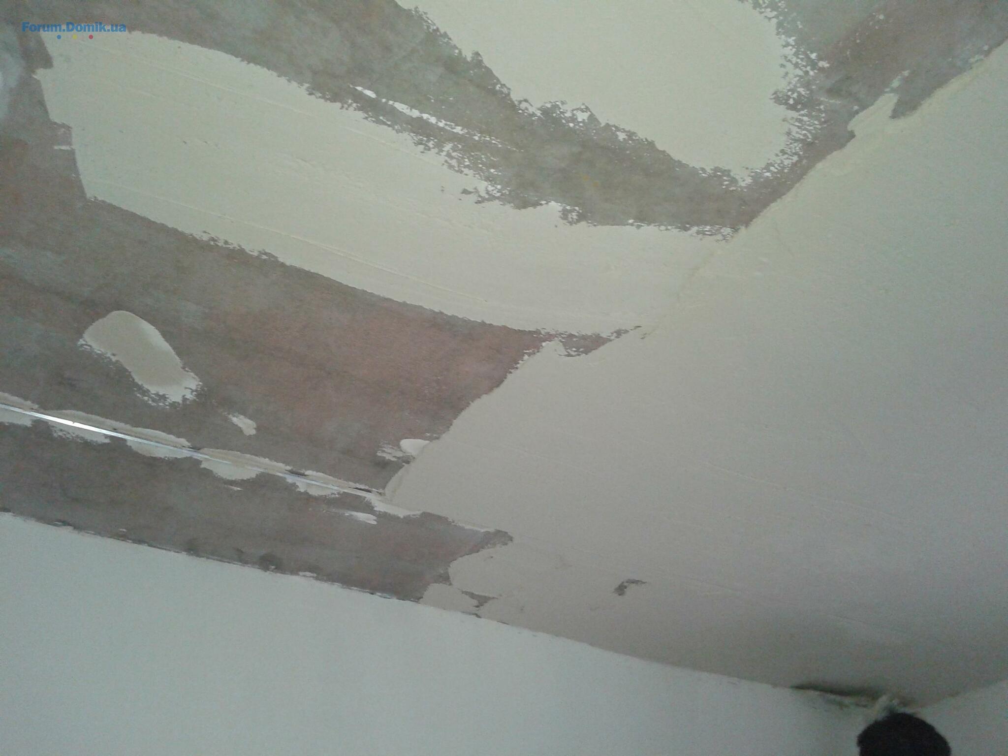

Всем любителям созерцать преобразования шпаклёвки/штукатурки - смотрите.
Шёл девятый день ремонта...

Цитата "PitBradd":Всем любителям созерцать преобразования шпаклёвки/штукатурки - смотрите.
сетку не используете на потолке? бетонконтактом проходили изначально или просто прогрунтовали?
PitBradd
422
27 квітня 2016
09 лист 2016 18:54
Грунтовали.
