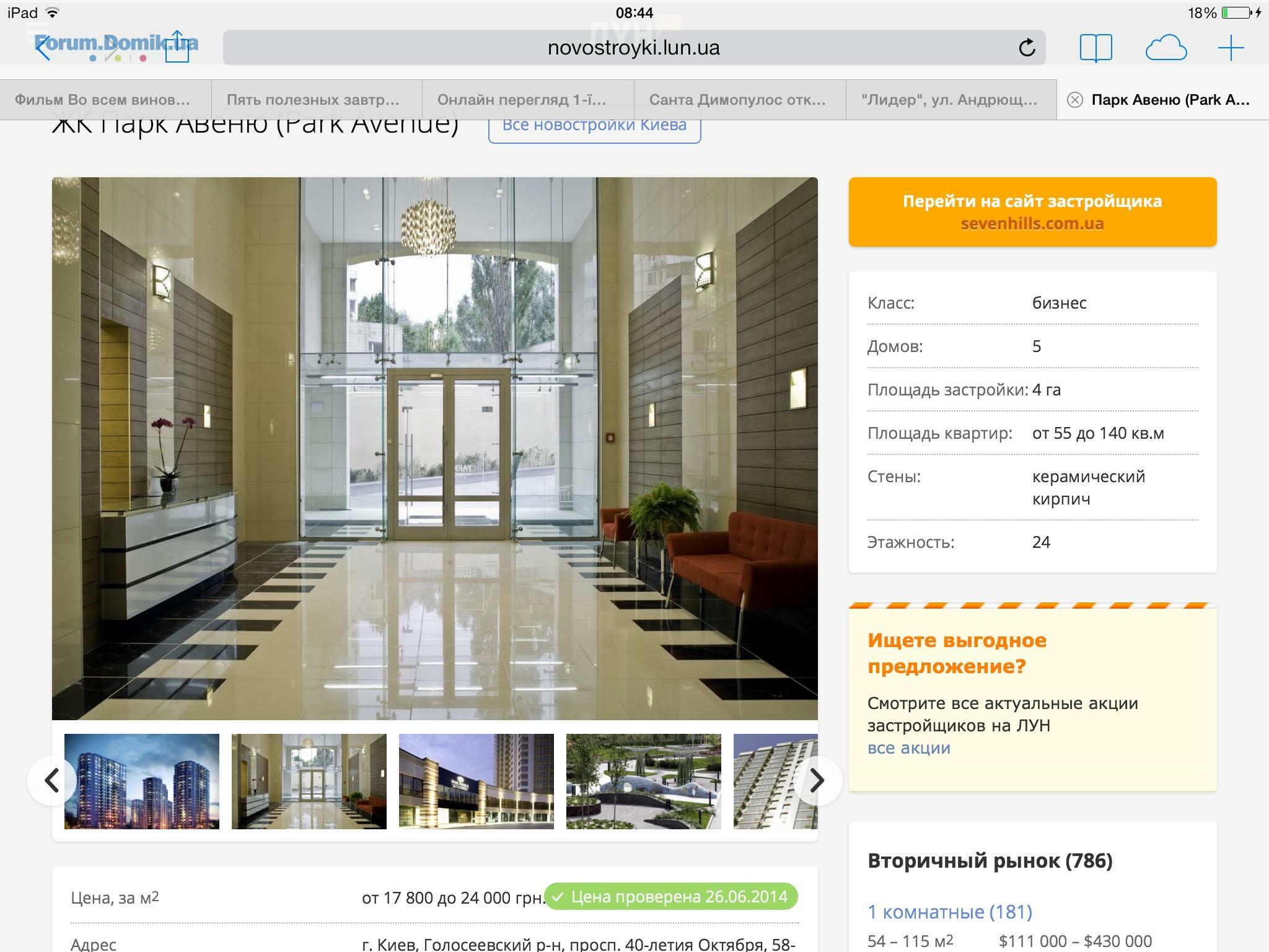

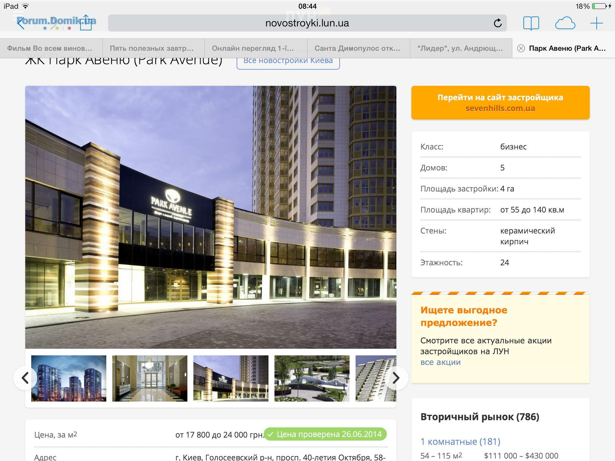

Узнавала данные верные на 100% в домах комплекса Парк -Авеню (это комплекс бизнес класа) устанавлены мусоросборочные машины стоимость 1 шт. ок. 21000$ пусть еще доставка, монтаж, з/п и пр. накладные расходы составят +30-50%, это все равно не дорого. У жильцов домов НИКАКИХ проблем никогда с мусоропроводом не было. Ни запаха, ни крыс, ни мышей, ни тараканов никаких не завелось.

Цитата "Tlisetskaya":используется труба асбестоцементная 5000*400мм, вес 225кг, стоимость на 1 подъезд +/- 30тыс.грн. (только труба): //kiev.flagma.ua/truba-asbestocementnaya -musoroprovoda-o1314644.html. Непонятно, если оно действительно недорого стоит, то почему ИГБ решили сэкономить?
Для такого веса высотный кран не нужен. При желании можно на кране для люльки поднять...
Узнавала данные верные на 100% в домах комплекса Парк -Авеню (это комплекс бизнес класа) устанавлены мусоросборочные машины стоимость 1 шт. ок. 21000$ пусть еще доставка, монтаж, з/п и пр. накладные расходы составят +30-50%, это все равно не дорого. У жильцов домов НИКАКИХ проблем никогда с мусоропроводом не было. Ни запаха, ни крыс, ни мышей, ни тараканов никаких не завелось.[/quote]
А в указанном вами комплексе тоже есть офисные помещения на нижних этажах?
Может в этом всё дело...Tlisetskaya

Может в этом всё дело...[/quote]Офисное помещения у них выделены в отдельное 2-х этажное строение, потому что ЖК закрытый;) не только в буклете, но и в жизни. Вход в ЖК и офисы один, но в ЖК ведет отдельная дверь, электронный ключ есть только у жильцов. Но на территории ЖК находится их ЖЭК, и точно есть нежилые помещения, потому что там находится вся "тренировочная база" Ани Лорак. Я у них буду на следующей неделе обязательно узнаю мешают ли офисных помещения на нижних этажах жилого дома установить мусороуборочную машину.
НО! К строительству ЖК Лидер утвержден план с мусоросборником в доме и офисными помещениями на нижних этажах, если бы это противоречило нормам, наверное план не был бы утвержден.
