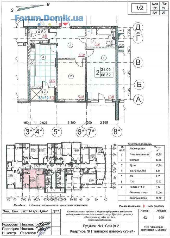

Цитата "Koka4ka":А у кого-то есть образмеренные планы квартир? Например, тип 1 и тип 7.
План квартири 66,52 кв.м. у вкладеному pdf файлі нижче
