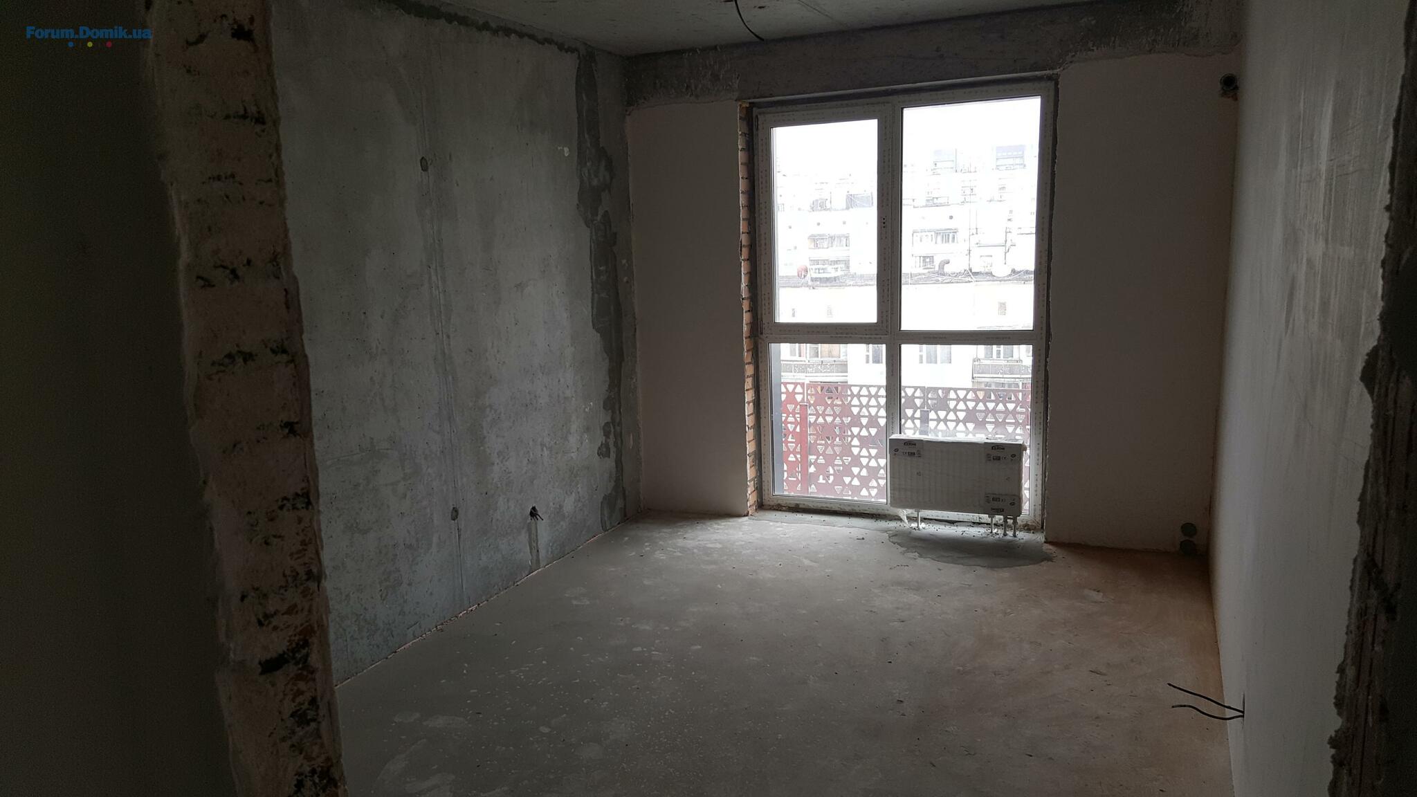

Turandot
33
25 вересня 2014
06 черв 2018 23:02
Цитата "tehnikbti":
В некоторых случаях учитывают. (пример:Панорамное остекление от пола до потолка без перемычки, на всю стену, радиатор (конвектор)часто устанавливают в пол или сбоку от окна и т.д.
Для принятия решения необходимо рассматривать каждый конкретный случай.
У меня как то так, как в этом случаи поступают?

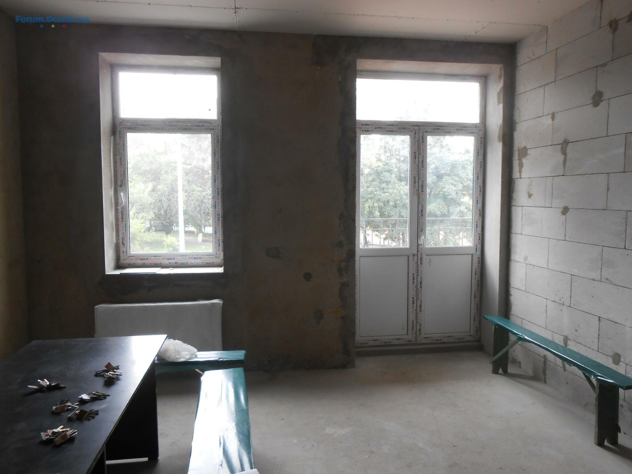

И где там ниша?
Вот здесь не учитывали:
Turandot
33
25 вересня 2014
07 черв 2018 08:16
комната (2).JPG[/attachment]
тут (на моём фото) ниша 20 х 150
в других комнатах створок больше
суммарно там на метра 2 площади
отсюда и интересуюсь
Romson
Ветеран
3 544
13 жовтня 2013
07 черв 2018 08:32
В Киевском БТИ на Трёхсвятительской стены потолще будут, но такие проёмы в площадь не считают (подтвердили, когда я уточнил).

tehnikbti
t
162
17 лютого 2015
08 черв 2018 16:01
Мы такое не учитываем, стараемся в спорных ситуациях принимать решение в пользу покупателя.
Может быть Ваши 2 метра получились по другой причине? У Вас есть копия техпаспорта?
