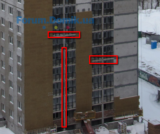

Я бачу почали утеплювать фасад що з двору але я бачу плити перекриття між поверхами не утеплюють і також перегородку на балконі. Ніхто не в курсі чи мають ці місця взагалі утеплювать?

Эти места утеплять не будут. Нет в их утеплении никакого смысла. Утепляются только наружные (ограждающие элементы) строительных конструкций. Внутренняя тепло/звуко изоляция исключительно по собственному желанию.

Я представляю если не утеплят, какой там зимой будет слой льда на этих перегородках прямо возле оконного профиля, ведь бетон ой как хорошо температуру проводит. Может вы не поняли вопрос? Как я понимаю речь идёт о утеплении снаружи здания тех частей бетонных панелей, которые между балконными блоками. Я очень надеюсь что их тоже накроют утеплителем...

Я уточнював у менеджера він казав що будуть.
Я маю на увазі ці місця:
Это неожиданно. В принципе можно утеплять даже стены остановок городского транспорта. Но. Лоджия, в нашем доме, не относится к зоне с регулируемым микроклиматом. Проще говоря - если теплопотери через стены, окна и двери из квартиры в сторону лоджии равны нулю, то температура на лоджии равна наружной температуре воздуха. Если бы на лоджии требовалось поддерживать другую температуру - там должны были бы установить радиаторы. Так что, повторюсь, - большого смысла с точки теплосбережения утепление стен и потолка лоджии не имеют. Разве что в будущем Вы планируете использовать лоджию как часть жилой площади.

Ви не зовсім праві. Ви порівнюєте лоджію і зупинку. Трохи поагне порівняння. Лоджія все таки закрите приміщення і це не балкон. А ці місця це точно мостік холода.

Извините, я не согласен. Рядом с балконом находится комната, мороз по бетонному перекрытию, пройдет в угол комнаты, там максимум 20см. Углы будут мокрые, плюс грибок и т.д. Так что правильно все наружные части покрыть утеплителем. Имхо.

Procion и «King». Приношу извинения за свою невнимательность. Вопрос по изоляции был задан не совсем корректно ("плити перекриття між поверхами не утеплюють і також перегородку на балконі"), а я совсем невнимательно рассмотрел картинку-уточнение и вел речь не о том. Отсюда не те аналогии и выводы. Подводя итог. Поскольку речь идет о наружных торцевых поверхностях перемычки и перекрытия - их изолирование, естественно, есть благо. Всем спасибо за поправки.
