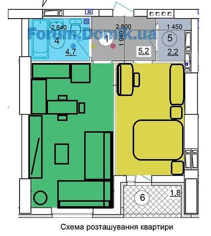

Нормальную двухкомнатную никак, окон не хватит. Можно только в кухне сделать спальню, а из комнаты - кухню студио с гостинной.

Конечно, для полноценной двушки мало окон. Менять местами кухню и комнату незаконно.
Учитывая хорошие площади помещений, можно зонировать их функционально
Можно отделить кусочек на спальню или детскую от кухни
А можно и отделить две маленькие спаленки.
Но это будет тесно и в так называемой кухне-гостиной будет очень мало естественного света, даже если сделать стеклянные вставки в стенах комнат

ще такой вариант

1к -2к
как то так

Спасибо, буду думать еще год впереди но надо как то отделяться от ребенка. Вроде квартира не самая маленькая но планировка дурацкая.))

по поводу переноса кухни в комнату и наоборот - 100% запрещено если в кухне газовая плита. Так как у нас электрическая - напрямую не запрещено, особенно если мойку/плиту разместить на территории кухни/санузла/корридора. Я делал такую перепланировку и прекрасно все узаконил, правда пришлось спальню в кухне обозвать кабинетом...
