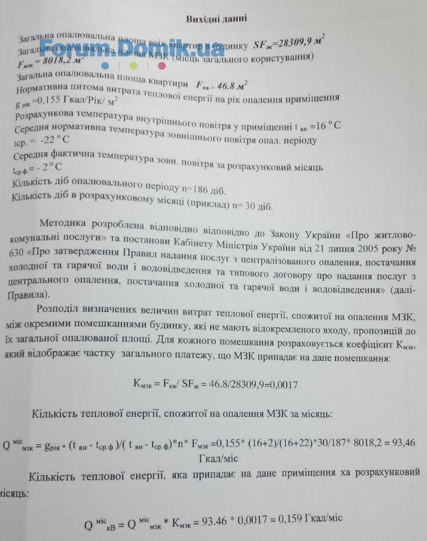

[quote="Serros"]Пример моего расчета.
Входные данные:
Показания счетчика текущие 544.
Показания счетчика прошлые 410.
Период расчета (16.10.2015) - (30.10.2015)
Количество дней в периоде d = 15
1. Определим потребление квартиры за период в гКал
544 - 410 = 143 кВт = 134 * 0,00086 = 0,115 ГКал
2. Определим количество Гкал за места общего пользования. Берем из проекта сумму потерь за месяц (у меня 0,159 Гкал в мес). Т.к отопление включили в середине месяца - пересчитаем из расчета 15 дней.
могли бы вы объяснить цыфру 0,159 - вы пишете из проекта, она получается путем деления размеров отапливаемо жил площади на общую площадь всех квартир в доме?
методика расчета такая:

спасибо!
