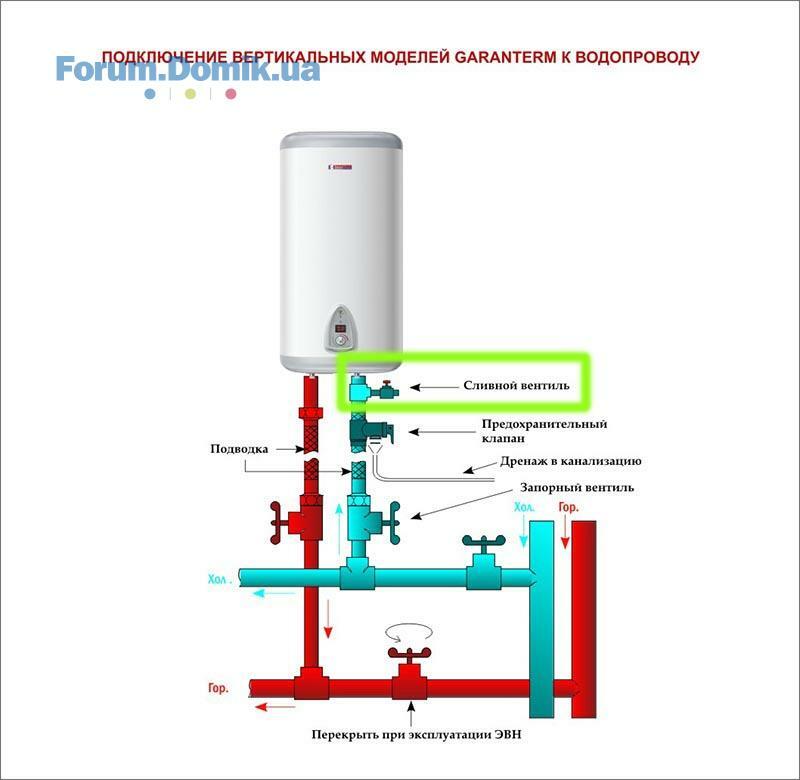

А как, если не секрет? Бойлер на 100л., который установлен, не работает как резервуар и когда нет воды, то ее нет вообще ни горячей, ни холодной.

В инструкции к бойлеру на схеме подключения стоят 2 дополнительных крана: один для забора воздуха, другой для слива воды из бойлера. Хотя когда отключали воду я пытался из бойлера воду добыть - ничего не получилось даже с отключенным шлангом подачи.
Чтобы спускать воду с бойлера, нужно устанавливать сливной вентиль (он же - обычный кран). Только еще нужно открывать кран горячей воды (любой) для подсоса воздуха.
Странно, у меня когда вода перекрыта, свободно течет горячая вода с крана, правда сильно горячая. наверно так подключен.
Дык суть же не слить, а сделать так чтобы она из крана текла когда перекрыта подача.
Тогда нужно убирать клапан спускающий воздух. Но этого лучше не делать.
