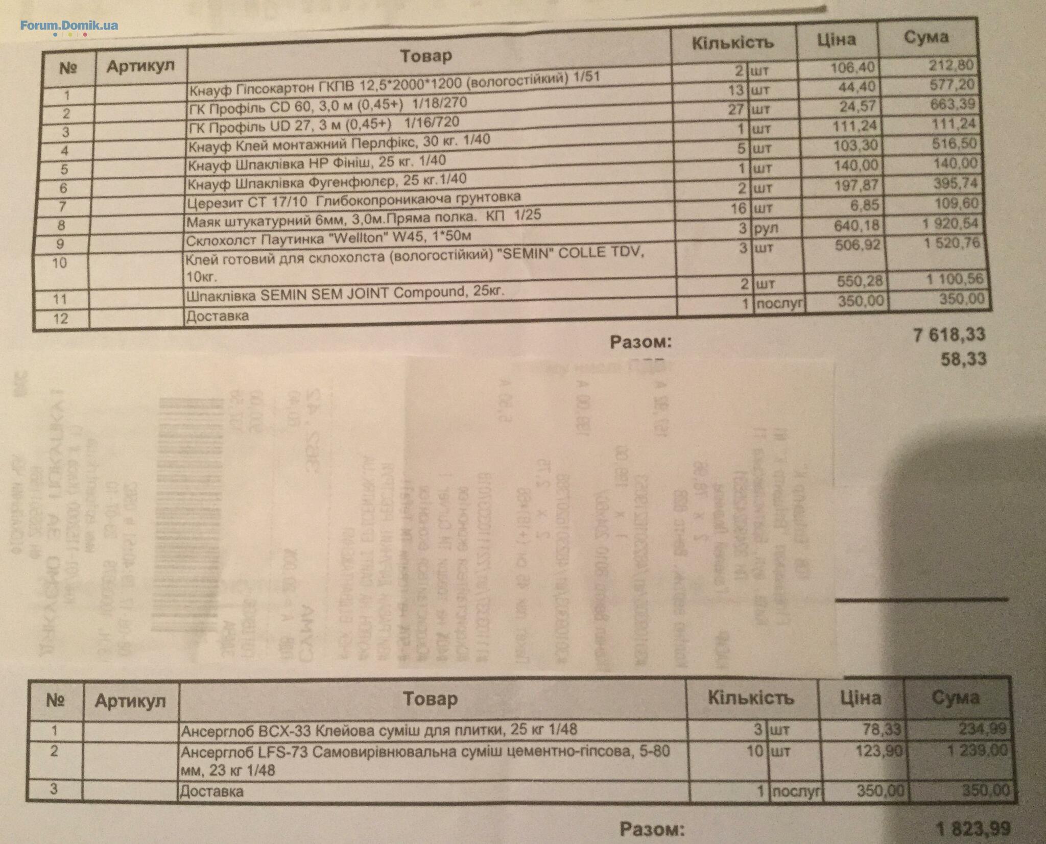

Большая просьба к знатокам по ремонту:
Подскажите пожалуйста, адекватное ли количество в чеках для 1к. квартиры указано?
Интересует прежде всего:
1) шпатлёвка - вижу 2 позиции Knauf 6*25 кг= 150 кг?! И плюс одна позиция Semin 2*25 кг = 50 кг?!,
2) стеклохолст (50 м*3= 150 м), и
3) клеевая смесь для плитки (25 кг*3=75 кг). Плиткой обкладывается 6 кВ.м. санузла.
Заранее спасибо
Заранее спасибо
Посольский2014
П
85
09 січня 2014
29 серп 2017 22:33
А также:
Грунтовка церезит СТ-17/10. 6*10=60
Штукатурка Ротбанд 30 кг*45 = 1350 кг
Это на 45 м.кв. Новостроя с голыми кирпичными стенами и бетонными колоннами кое-где в углах.
Видела ранее кто-то писал что 60 л грунтовки и 40 мешков ротбанда это очень много. А на сколько это кв.м. плюс-минус?

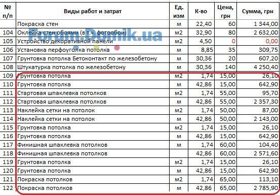

Добрый день!
Помогите определиться с ценами работ. Выставили смету на ремонт квартиры и меня очень смущает такой подсчет - почему считается сначала площать, а потом еще и погонный метраж того же объекта? Причем, как считается этот метраж тоже совсем непонятно. Вот этот потолок в с/у площадью 1,7 м2. Откуда там 42 п.м. берется? Там ведь нет никаких откосов и т.п. Прораб внятно объяснить не смог.

Цитата "Посольский2014":Большая просьба к знатокам по ремонту:
Подскажите пожалуйста, адекватное ли количество в чеках для 1к. квартиры указано?![]()
Заранее спасибо
Объемы завышены, пусть берут по минимуму, что не хватит довезете по мере расходования. Грунтовка и штукатурка запросто разойдется на кирпич.
Гоните его прочь, как это не может, а кто считал... Цены немного выше среднего.
Virga
V
67
20 липня 2007
30 серп 2017 09:28
Прораб не смог объяснить так, чтоб мне было понятно
Но это нормально - такое разделение работ по квадратуре и метражу одной поверхности?kc-design

30 серп 2017 16:59
Цитата "Virga":
Прораб не смог объяснить так, чтоб мне было понятноНо это нормально - такое разделение работ по квадратуре и метражу одной поверхности?
42,86 это площадь потолка квартиры, а 1,74 отдельно санузел?
Alkon
566
04 травня 2012
30 серп 2017 18:01
Количество очень завышено, но нужно смотреть на стены. Возможно выгоднее поверх очень кривых стен положить гипсокартон. А для контроля расхода материалов можно:
- промеряйте площадь стен самостоятельно/ вместе с прорабом
- посмотрите средний расход на упаковках
- промаркировать мешки
- все упаковки от использованных материалов пусть строители собирают, а вы вывозите их на мусор подальше от дома

31 серп 2017 06:11
1,74 кв.м. это площадь санузла. Что такое 42,86 п.м. для меня всё еще остается загадкой. Мне сказали, что это откосы и т.п., что считается отдельно. Но какие откосы на потолке в санузле?!
В общем, мы склоняемся последовать Вашему совету в педыдущем сообщении

31 серп 2017 07:21
Бред какой то, прораб вменяемый был?
