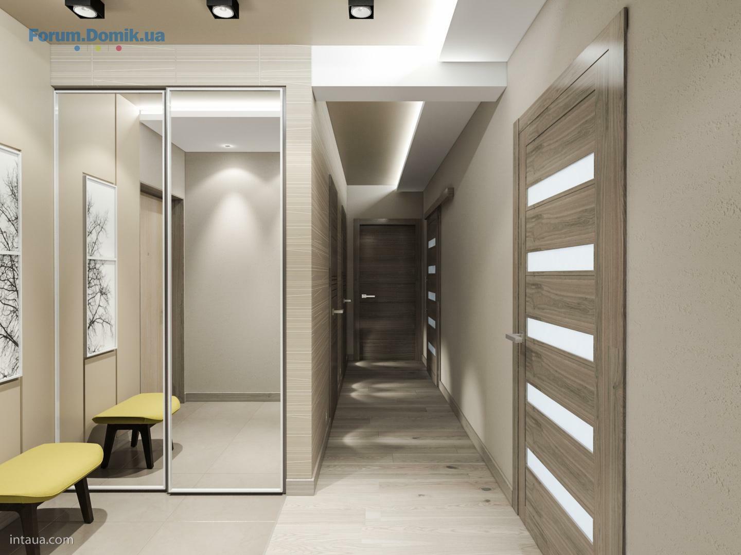

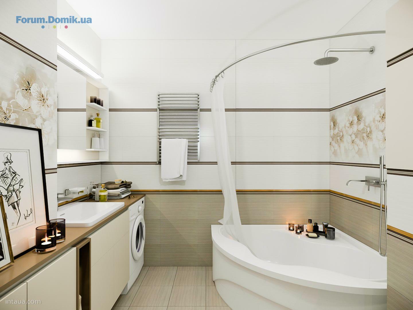

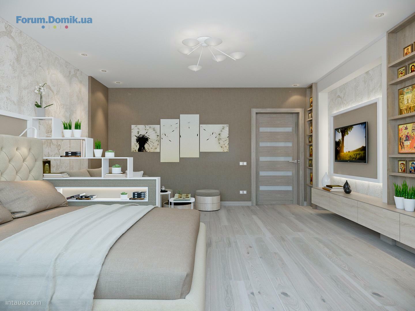

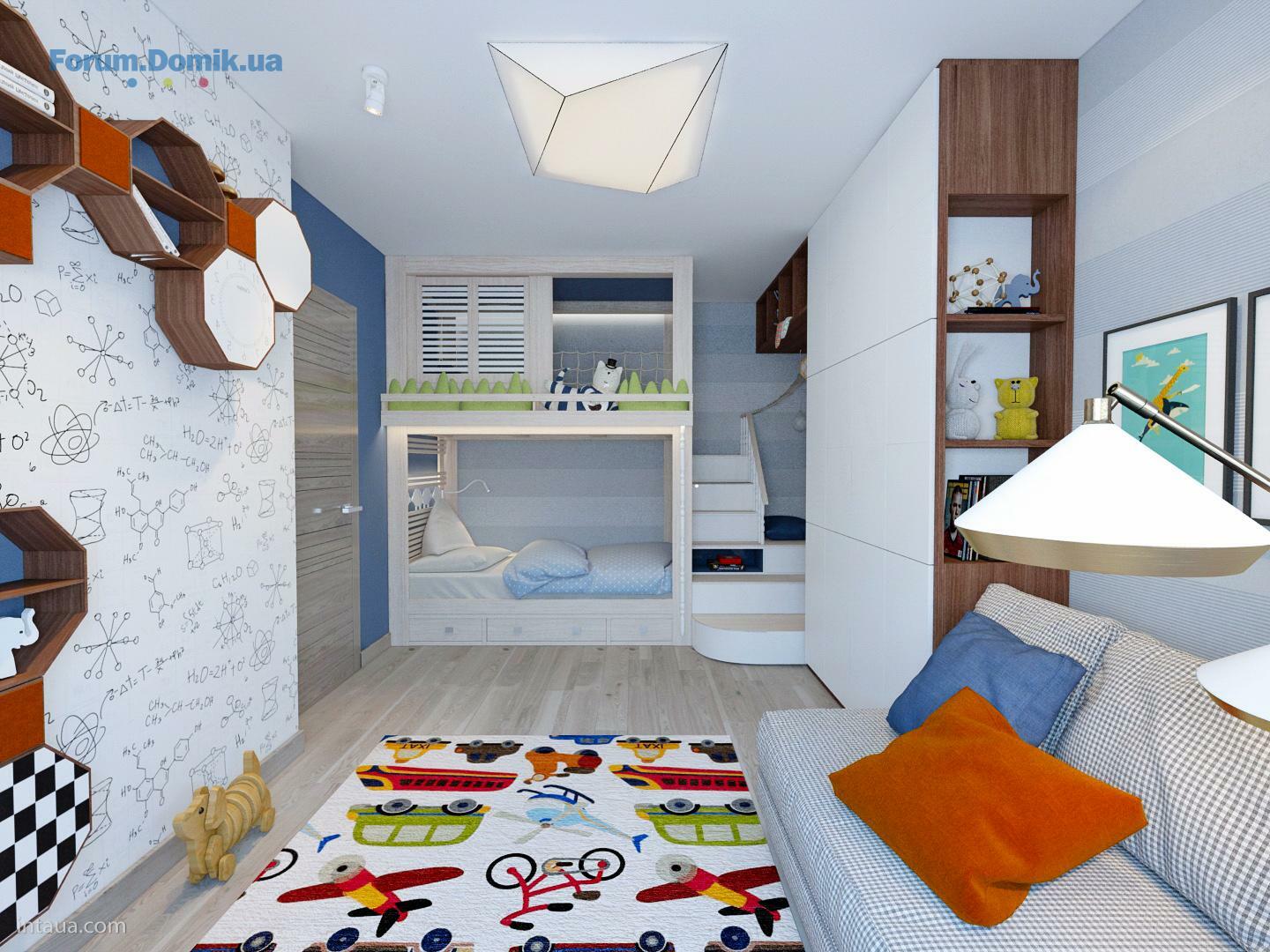

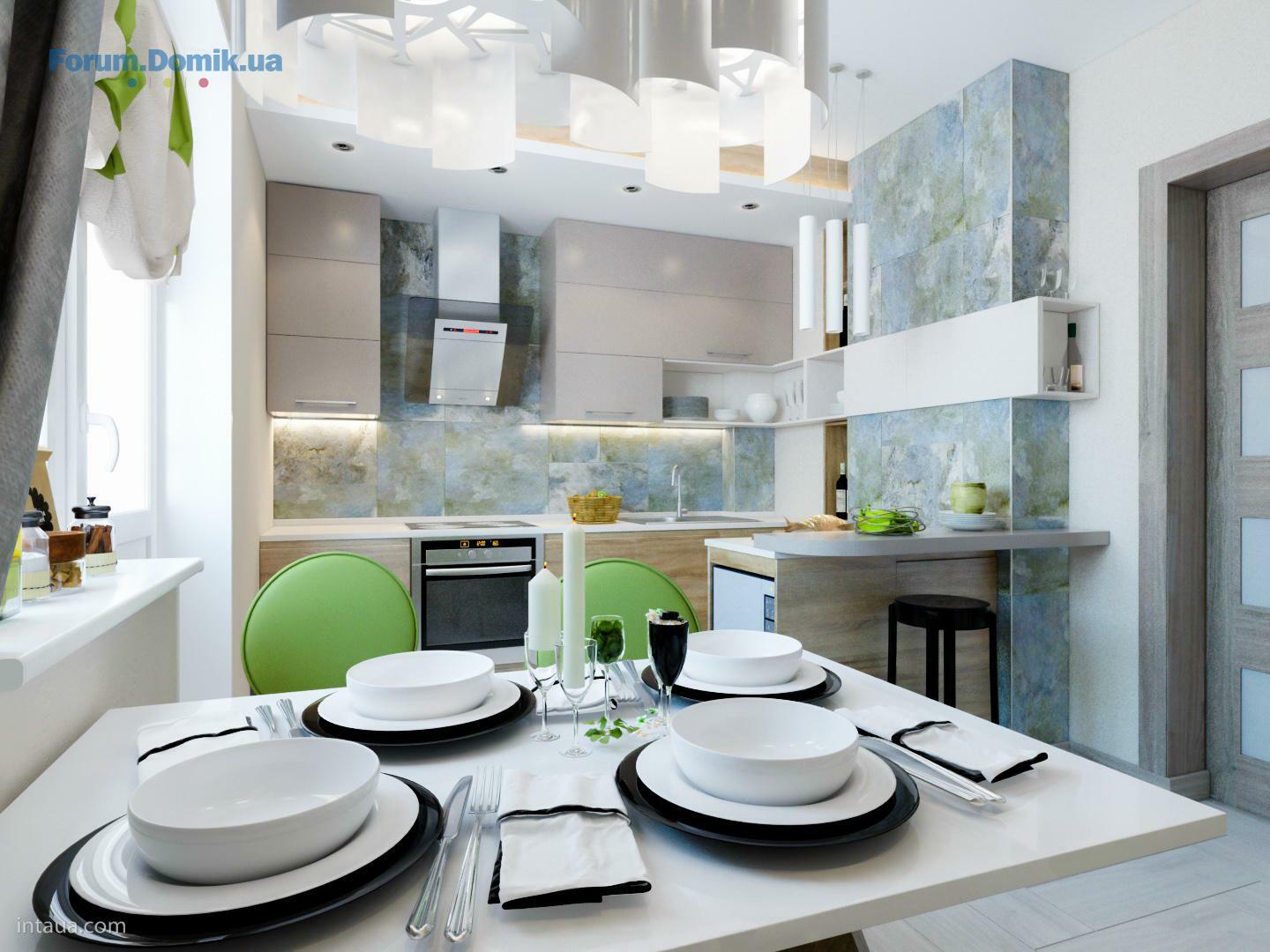

дизайн проект

Симпатично, особенно детская
Спасибо за подробности!
