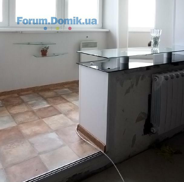

А кто-то разбирался с утеплением балконов? Читал, многие хотят расширять кухню за счет балкона/лоджии, но, я так понял, это не так просто... как минимум нужно будет утеплять пол, если сосед снизу не сделал тоже самое, и ложить лаги, что поднимет уровень пола заметно выше уровня помещения
Отписываюсь - как правило перепланируют без согласования и так и живут. Если нужно срочно продать - при отсутствии совсем грубых нарушений за взятку на перепланировку службы просто закрывают глаза (по-крайней мере так было раньше, по отзывам). Узаконить можно, но нужно это делать заранее - ходить по инстанциям придется около полугода (инфа не первой свежести, может уже проще).
Цитата "virkos":Интересует в первую очередь именно соединение нежилой и неотапливаемой площади (балкона) с жилой. Это нужно как минимум переоформить документы с изменением жилой площади и соответствующей оплате тарифов (при отсутствии теплосчетчика). Ладно, если что буду разбираться, тут отпишусь. Но если кто уже проделал работу, буду благодарен за ссылки или хотябы в двух словах общей картины для понимания.

Цитата "virkos":А кто-то разбирался с утеплением балконов? Читал, многие хотят расширять кухню за счет балкона/лоджии, но, я так понял, это не так просто... как минимум нужно будет утеплять пол, если сосед снизу не сделал тоже самое, и ложить лаги, что поднимет уровень пола заметно выше уровня помещения

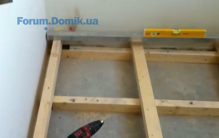

Я для себя теорию прикидывал:
1. Дополнительное утепление боковых стен. Снаружи, более толстой мин.ватой (телефон исполнителя и отмечаемся в закрытой ветке инвесторов). Внутри утеплитель (типа прессованного пенопласта, тепловой экран, гипсокартон. Скорее всего также полная замена стеклопакетов.
2. Пол. За счет необходимости поднятия пола у нас есть место для утепления (лаги, утеплитель, фанера/стяжка, ламинат/плитка, желающие + теплый пол)

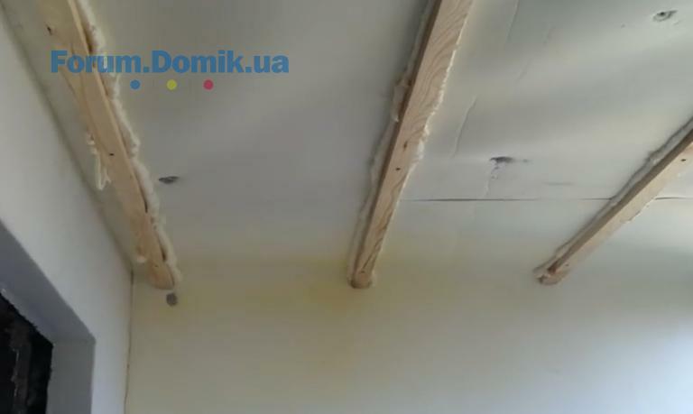

3. Потолок. Для меня это самый пока непонятный вопрос, т.к. он идет в одном уровне с потолком кухни. Если вся кухня затягивается гипсокартоном либо натяжным потолком, то проблем с утеплением нет. Возможен вариант декоративного опускания потолка только в районе бывшего балкона. Если планировалось оставлять потолок как есть, то надеемся на соседей, что они утеплятся

Цитата "Сапожник":2. Пол. За счет необходимости поднятия пола у нас есть место для утепления (лаги, утеплитель, фанера/стяжка, ламинат/плитка, желающие + теплый пол)
Ну вот меня, к примеру, это не устраивает, мне нужен один уровень, а не разделение на зоны (

Так как раз из-за необходимости поднятия уровня пола на балконе, вы и утеплитесь и выровняетесь до общего уровня.Цитата "virkos":
Балкон и кухня находится на единой монолитной плите. Но на кухне у вас залита уже стяжка, т.е там уровень выше. За счет утеплителя балкона уровни сровняются.

Цитата "Сапожник":Так как раз из-за необходимости поднятия уровня пола на балконе, вы и утеплитесь и выровняетесь до общего уровня.
Для нормального утепления на балконе нужно минимум 7 см, оптимально 15, а стяжка кажется 3... Кстати ни у кого нет цифр перепада уровня на балкон, хотябы на глаз?
Я не буду утверждать, но мне кажется стяжка около 7-10 см. Не забывайте, что у вас в стяжке идут трубы отопления и гофра с электрикой - это все заливается с запасом

Цитата "Сапожник":Я не буду утверждать, но мне кажется стяжка около 7-10 см. Не забывайте, что у вас в стяжке идут трубы отопления и гофра с электрикой - это все заливается с запасом
Похоже стяжка около 6 см все же, это черновая, толще врядли. Но даже если так, вот как выглядеть должно утепление пола балкона: в идеале это 2 уровня лаг из бруса высотой 70 мм (тоесть уже 14 см), это все заполняется минватой, дальше выстилается листами дсп 2 см и получаем + 16 см к уровню плиты. В помещении +6см черновая стяжка и чистовая максимум 2 см, итого + 8см с большим натягом. Перепад минимум 8 см, а в реале скорее всего 10 (брус надо еще выравнивать по плоскости поднятием вверх). И получится вот такой ужасный перепад, как на картинке. Можно утеплить частично только на высоту одного бруса, это заметно хуже, но перепад таки получится около 3-5 см уже, что в принципе, уже приемлимо, но все-равно не удобно. Про потолок, кстати, тоже надо не забыть.
